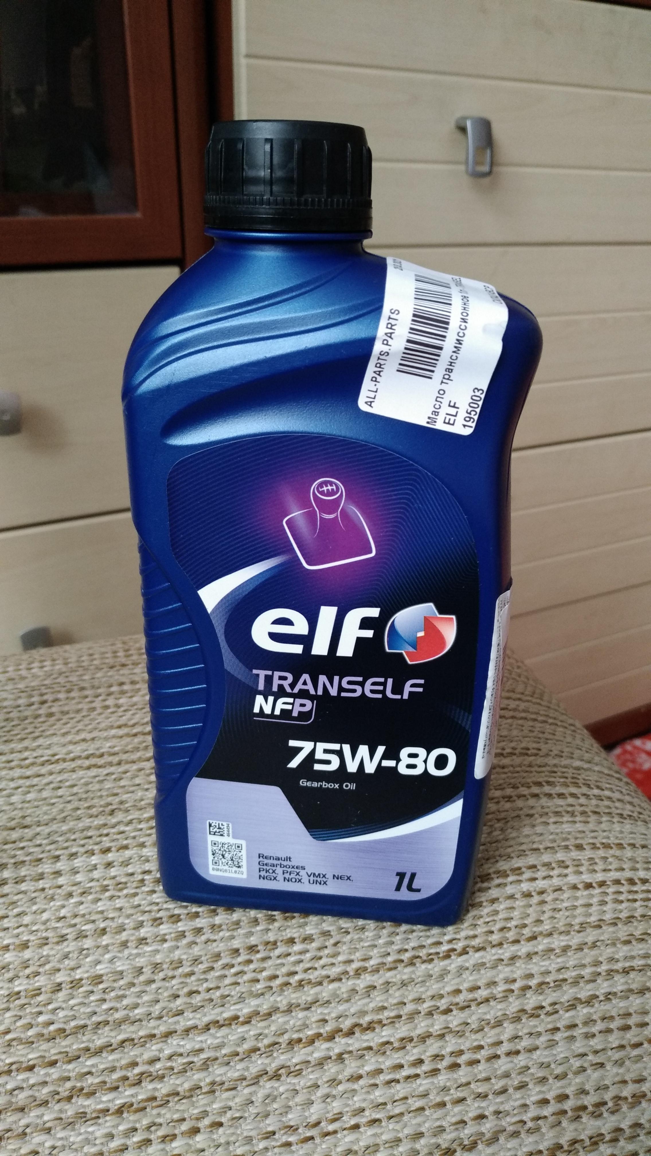

Заказал Эльф NFP 3 литра по 1 л. Каталожный 195003, но на это же масло есть кат. 158485. Позвонил на гор. линию, выяснил, что второй кат. устаревший. При этот в инет магазинах по нему бьется цена выше чем на 195003, который указывают как полусинтетика, а 158486 синтетика. Канистры тоже менялись, раньше было изображение моста, потом рукоятки КП.
Где-то в сети попалось что у него Т застывания 42 град. как у NFJ, хотя по спецификации вроде бы минус 51.
По данным гор. линии вязкость при 100 град. 8,5, хотя по спекам 7,6.
В общем сплошные непонятки.

Самый актуальный артикул литрушки NFP - 213974.
Спецификации лучше смотреть на официальном французском сайте Total'а. Там они всегда должны быть самые свежие. TRANSELF NFP 75W-80
Бутылка сейчас нового образца идёт, как и на всех других продуктах Эльфа/Тотала.

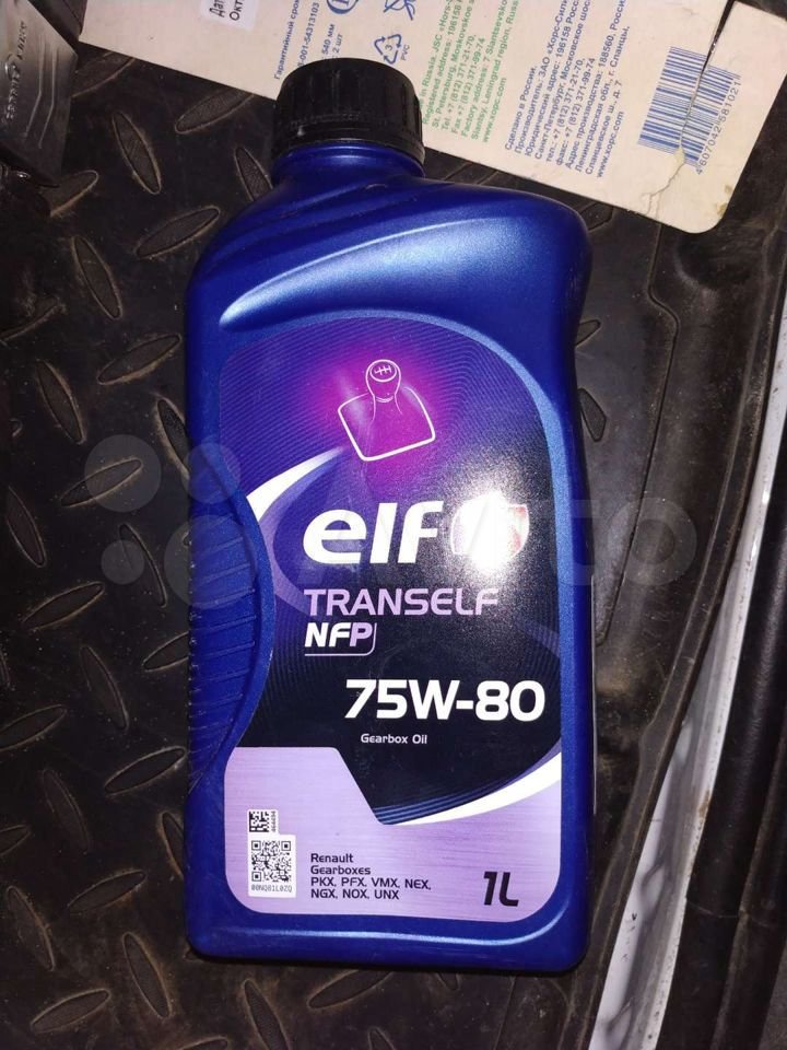

Получил, выдали вот такое, дата указана конец 2020 года. При взбалбывании в тепле вода-водой.

У меня на слишком жидком (Castrol V FE) третья передача летом втыкалась с сильным хрустом. Это было в 2015 году при общем пробеге 25-30 т.км.
