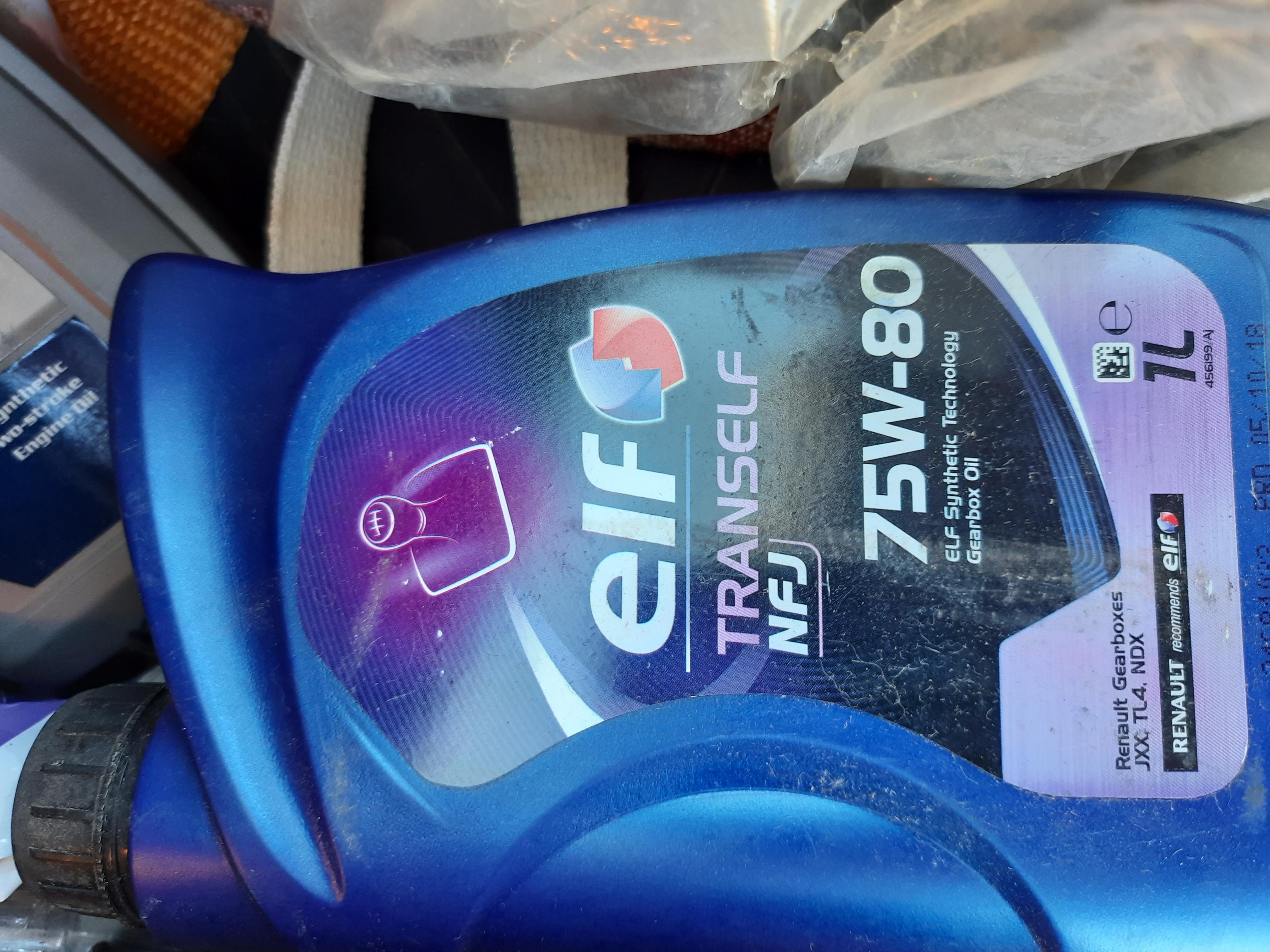

рекомендованное масло - TRANSELF NFJ 75W-80
Раздатка и муфта масло GL5:
рекомендованное масло - TRANSELF UNIVERSAL FE 80W-90
Сообщение от zhiv
- 6МКПП - 2,7л - ELF Tranself NFJ 75W80
- раздатка - 0,25л - ELF Tranself universal FE 80W90 / TOTAL TRANSMISSION SYN FE 75W90 или ELF Tranself Type B 80W90 GL-5
- редуктор - 0,65л - ELF Tranself universal FE 80W90 / TOTAL TRANSMISSION SYN FE 75W90 или ELF Tranself Type B 80W90 GL-5

Сообщение от Madi
И как в сравнении с nfj ?
У меня сейчас nfp 2литра + остатки несте 0,4л в коробке, мне очень зашло прошлым летом и этой зимой...., Мягкие четкие переключения. Не мёрзнет в -30'с как нфж.

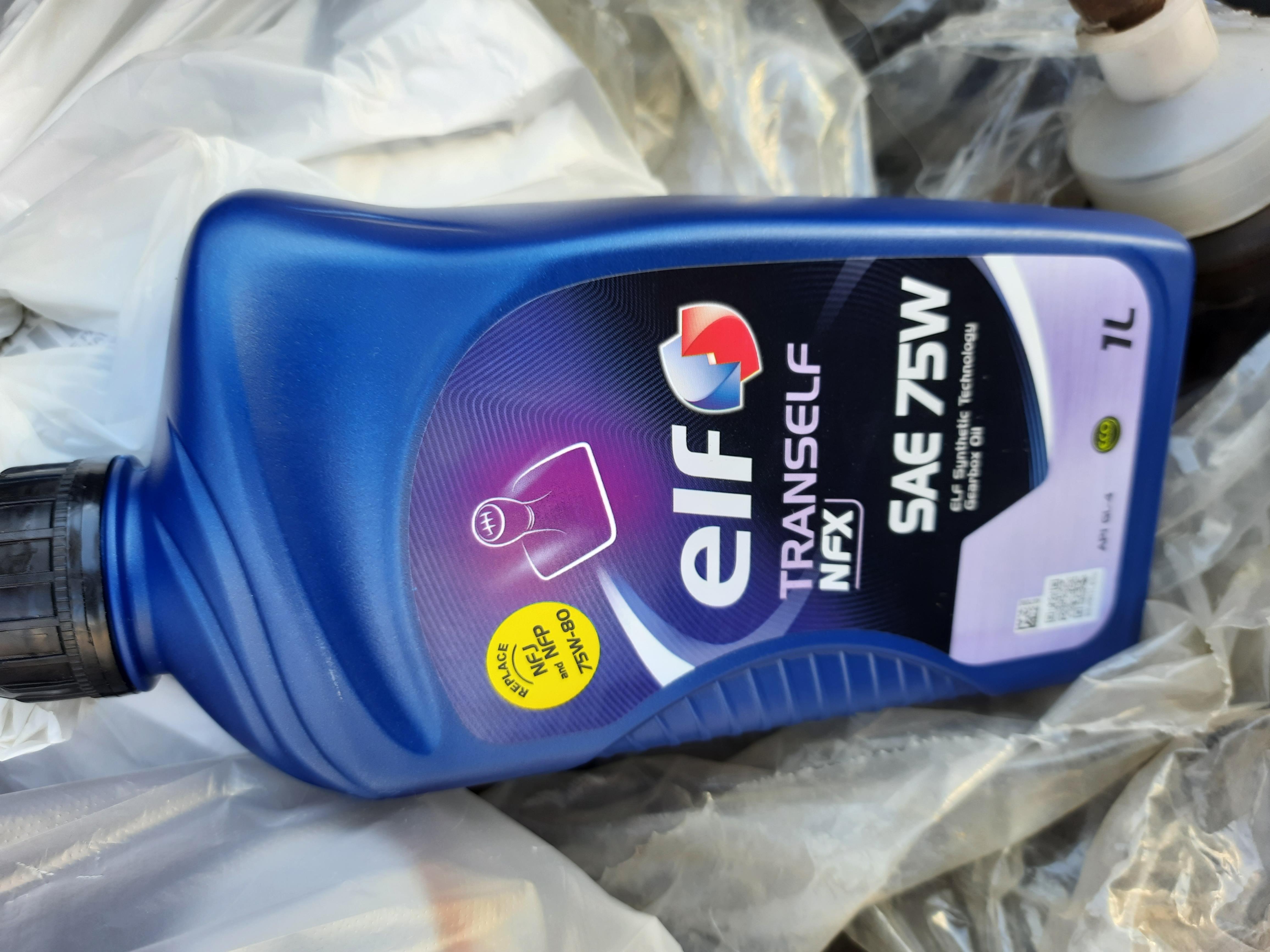

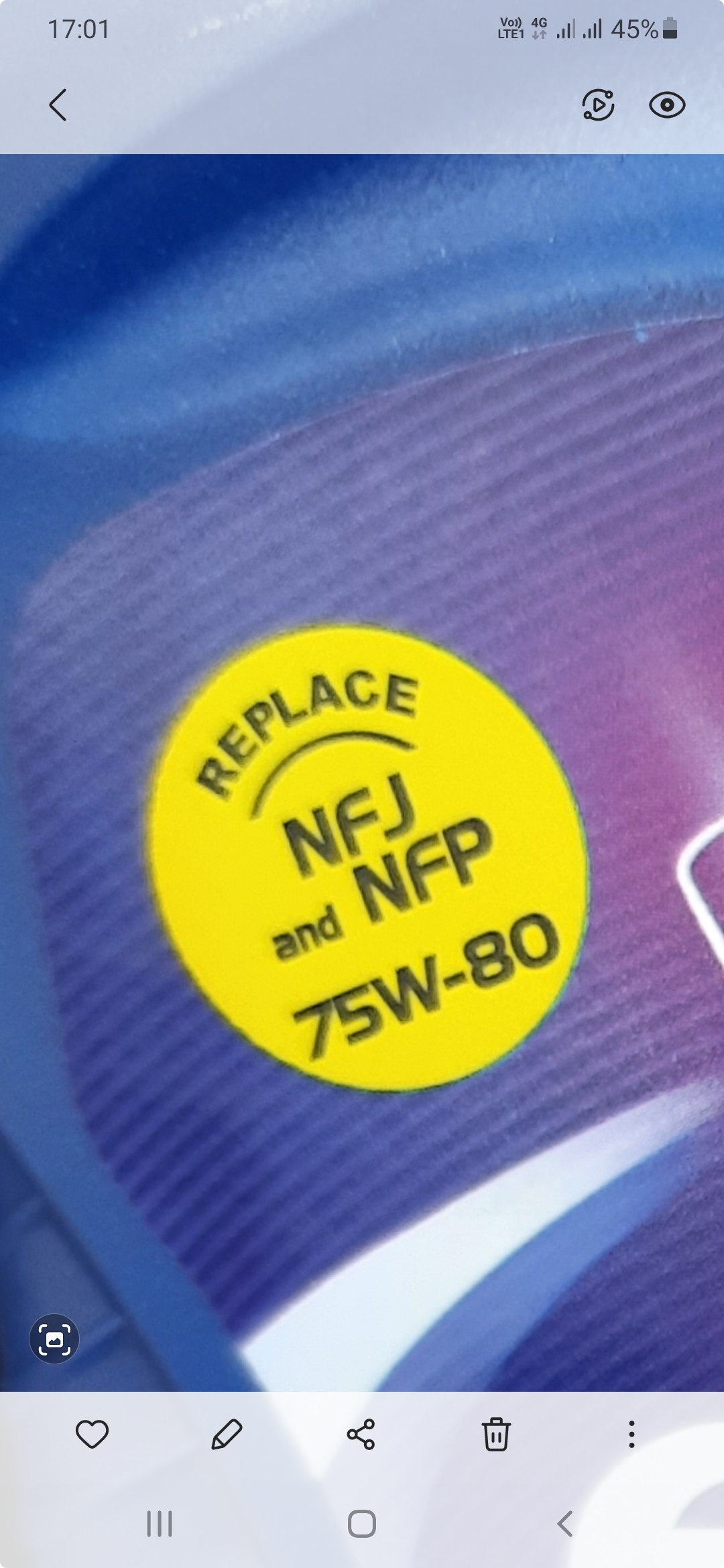

Доброго времени суток.
Сегодня делал большое ТО (180 т.км.) ну и соответственно менял масла в трансмиссии. Цены на масла подскочили чуть ли не в 2 раза. Старое доброе NFJ 75W-80 стоит уже 1.5 руб и выше за 1 л. и что то оно в дефиците стало.
Купил NFX 75W (1050 за 1л.) на банке написано аналог NFJ и NFP. Посмотрим как будет коробка с ним работать.
С Уважением Rus-Fisher.

Всем привет. Еще летом никто на NFX 75W не ездил? Все же сильно волнует вопрос ее горячей летней эксплуатации, без второго индекса "W-80". Пришло тепло и по ощущениям вой на 90-95 на 6 стал сильнее, чем на NFJ. Зиму отлично откатал, несравнимо с NFJ. Теперь вот думаю, что делать.

Сообщение от Draiver24
Что это значит? В каком плане несравнимо?

Re: Масло в коробке
В лучшую сторону, почти с метров с 500 и авто катится почти как по теплу, на NFJ такого не было после -25. После 30 уже постоянно был тяжелый накат. В эту зиму на NFX мне понравилось, переключения легкие, авто не тупит, катится.
Залить elf NFP 75w80. Прекрасно, что зимой, что летом.
