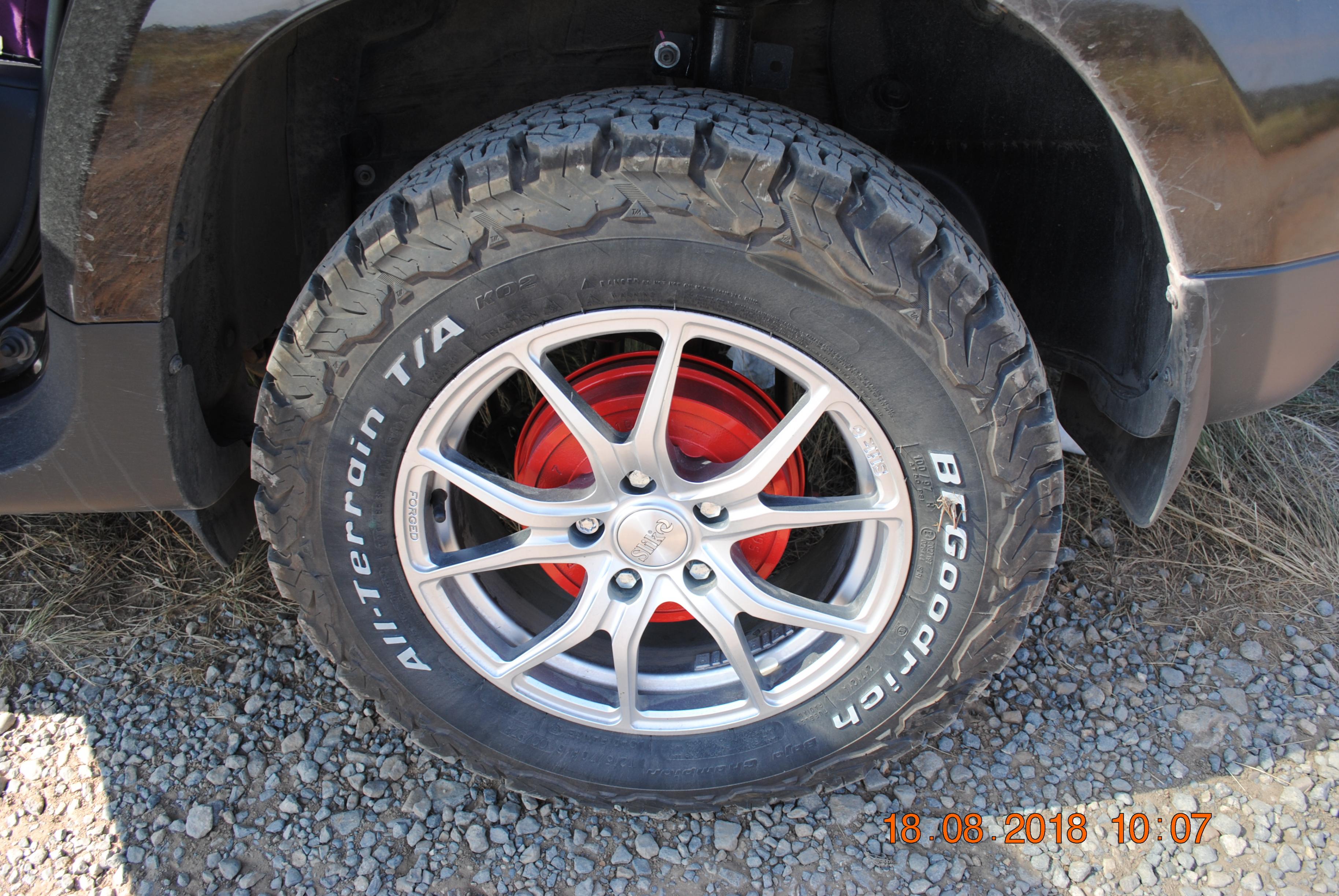

Ну вот народ по Сахаре катал.
Вложение 136219
BF Goodrich All Terrain T/A K02 размерности 215/65 R16
Не вериться ,что на дисках с родными параметрами
Почему не верится, я такие катал очень понравилось...
в принципе если чаще ездить по грязи, то наверное можно поставить 215/70 они там спокойно встанут.
Ну и чтоб *не подламывались* качать побольше 2.2 например , а на плохую дорогу приспускать.

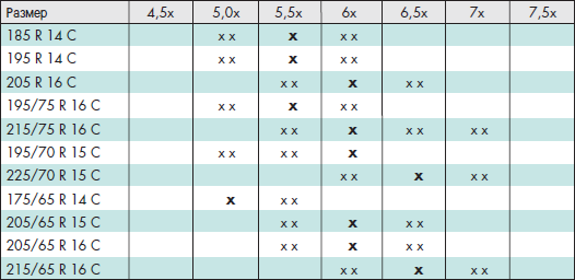

Да не работает это так: при увеличении профиля шины, при той же ширине, ширину диска нужно уменьшать! Будет допустимо, но не оптимально. И следовательно, бесполезно(тем более ещё и покупать такие диски).
Специально про 215/70R16 у меня уже времени нет искать, но например из этой таблицы должно быть понятно: для 215/65R16 рекомендуется диск шириной 6,5 дюймов, а для 215/75R16 уже рекомендуется диск шириной 6 дюймов. А 7 дюймовый диск рекомендуется вообще для 215/55R16.
Таблица взята от сюда: https://www.tyres.net.ua/tehnologii/...in-nokian.html

Таблица взята от сюда: ...
Эта табличка для грузовых шин
И, вообще, допуск на ширину диска большой, обычно, +/- дюйм.
И что из этого? Найдите себе другую, раз эта не нравится, там так же будет прослеживаться то, о чем я написал.
Цель была в том, чтобы объяснить Гёмбёц то, что покупать диски шириной 7 дюймов, тем более при наличии уже 8 штук на 6.5дюймов, не имеет смысла. И я считаю, что я её достиг.
Если Вы хотите как-то возразить, и указать в чем я не прав в своих сообщениях, можете привести какую-то информацию, например как меняется управляемость автомобиля при изменении ширины диска "+/- дюйм" на одних и тех же шинах.
Думаю, это будет полезно многим, по крайней мере я с радостью это прочитаю.
Коллега, и я считаю, что ширина диска +/- дюйм от рекомендованной непринципиальна
