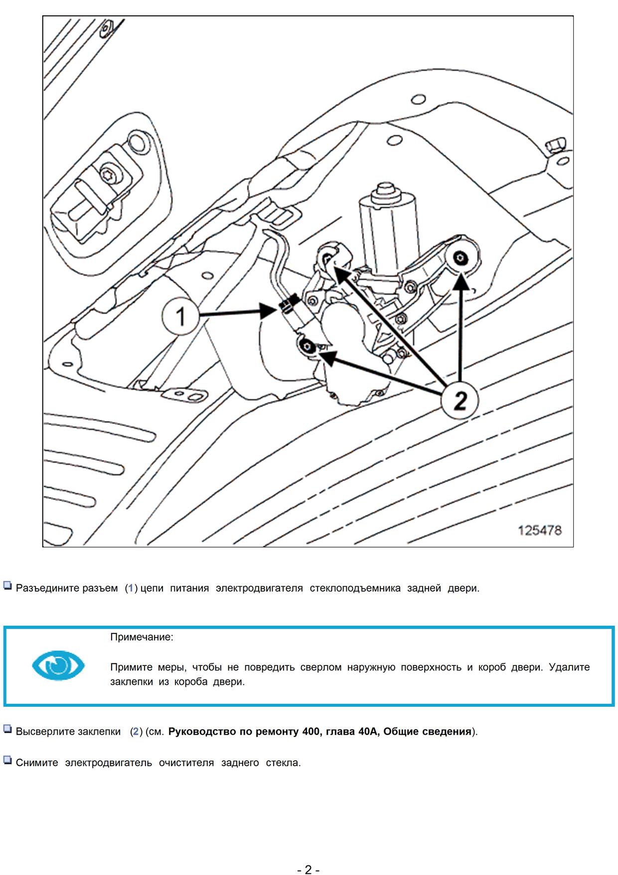

Всем привет! Подскажите ,есть ли тема по снятию привода заднего стеклоочистителя? Стал болтаться и после мойки вода просачивается вовнутрь.
И ещё, воздухозаборник в переднем бампере упирается в трубку кондёра, теперь в раздумьях : удалить полностью или обрезать часть, которая упирается? Спасибо.
где то это уже рассматривали, но впрочем там всё достаточно просто. Надо снять всю пластиковую обшивку задней двери, она крепится на пистонах. Высверлить заклёпки на которых держится редуктор заднего стеклоочистителя. (скорее всего одна заклёпка уже отпала сама, вот он и болтается)
