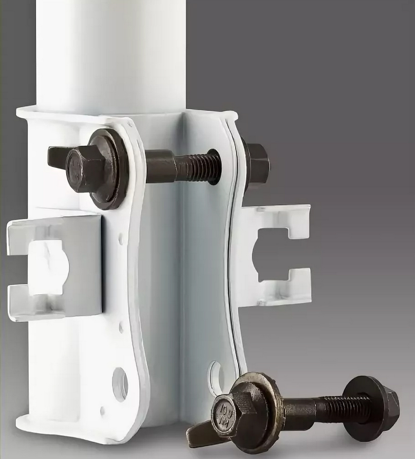

Здравствуйте. При установке пружин РИФ +40, развальные болты Ironman обязательны на каждую ось?
Развальные болты у меня погнуло
http://www.dusterclubs.ru/vb/showpos...&postcount=187
Можно напильником доработать стойку.

Доработать - что бы болт был ближе к стойке или дальше?

Сообщение от nnn
Оставить болты 12 мм. И сделать паз в стойке. Пилить верхнее отверстие внутрь
Считаю нужно делать нормальный сход, мой Дастер на родных болтах седьмой год, клиренс как на айромен, колеса стоят летний вариант в том же порядке каждый сезон четыре года, после изменения подвески, езжу с конца апреля по середину января на летнем варианте колёс, родные болты стойка кулак не откручивались!
Только в этом году в середине января заехал на проверку схода, перед установкой зимнего комплекта, поправили и выставили заменили саленты рычагов отрегулировали, как обычно на дополнительный ход подвески и прихватили сваркой.
Пробег за 3,5 года 75тыс, подвеска радует, просто огонь, валит по полной в любом повороте с любой скоростью, че там на дороге под колесами вообще по барабану!
Шины не трёт!!!

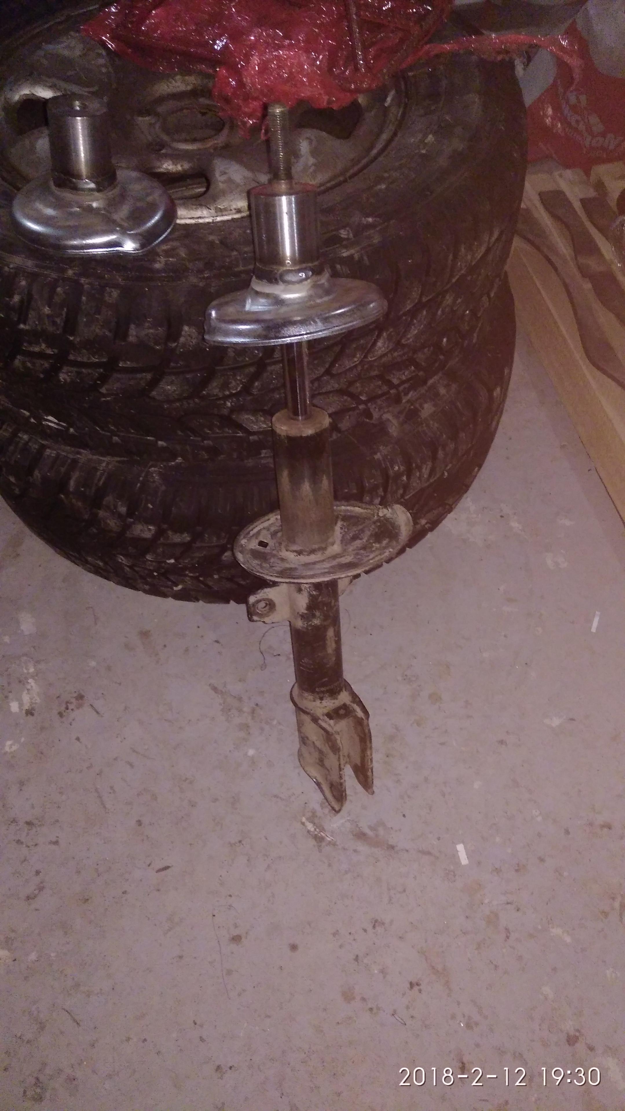

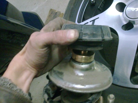

Здравствуйте. Тарелка от ауди заменит удлинитель штока при установке пружин РИФ+40 со штатными амортизаторами?

Сообщение от nnn
При установке любых пружин +40, со штатными амортизаторами, вы стянете пружины под стандартный размер, как на стоке.
Получится тот же сток, только напряжение пружины станет сильней.
Клиренс не увеличится, амортизаторы штатные работать не будут.
Если ставить пружину +40, нужно на штоки амортизаторной стойки накидывать или накручивать втулку +20мм. минимум, или +25мм. максимум.
Втулку с посадочным местом под опорную часть, опорная часть скручивается втулкой-гайкой под ключ на 27, с учётом чтоб на штоке осталась резьба, чтоб прикрутить верхнюю штатную тарелку.
Только в таком варианте.
На сколько помню вся резьба на штоке имеет 30мм. Прибавка клиренса в таком варианте составит +20-25, Пружину так же придётся стягивать сильней, +40 не получите.
Удленитель штока на +40 должен так же быть с посадочным местом под верхние опорные детали, чтоб собрать стойки, при помощи штатной гайки-втулки под ключ на 27, чтоб так же осталась резьба для установки верхней тарелки.
Кто и где такие делает???

Не спорю о необходимости удлинителей штока. Но разве они не для того, чтобы ход штока амортизатора остался примерно одинаковым от статичного положения и вверх и вниз?
Сообщение от Regas
Сообщение от Regas
не могу согласиться, это как? вес машины прежний, если пружина жестче, но стандартной высоты, она меньше просядет.

Сообщение от germanich-o
Угловые перемещения штока амотризатора при этом небольшие, но конструкторы предусмотрели это как раз не жёстким закреплением опоры. Кто сам демонтировал и собирал стойки на дастере , тот наверняка это заметил - так задумано, чтобы не возникал изгибающий момент на штоке и его не гнуло.
Мне думается,что изгибающий момент на шток с ларгусовскими проставками будет , если ехать с креном.
Причем на проточенную 14 мм часть.
Похоже надо приваривать ларгусовскую проставку к чашке,что бы на шток передавалось меньше изгибающего момента. (радиальное усилие)
ИМХО это недостаток ларгусовского варианта

Сообщение от Hudozhnik
Если длина пружины в свободном состоянии 40 см, жесткость 400 кг/20 см = 20 кг/см, то при нагрузке 400 кг пружина сожмется на 20 см.
В собранной стойке пружина обычно уже сжата.
Если мы поставим проставку 20 см между пружиной и тарелкой, то ход пружины будет 400кг/20(кг/см) - 20 см = 0 см.
(это при условии,что стойка в собранном виде не сжимает пружину.)
Если мы сожмем пружину в стойке на 10 см (при сборке) , то ход пружины будет 400кг/20(кг/см) - 10 см = 10 см.
Ход пружины- это то насколько просядет пружина когда вы поставите машину на колеса.
