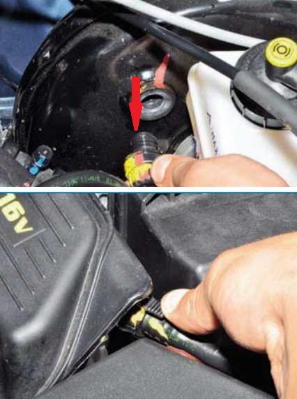

Sashok279, А я бы пшикнул разочек силиконовой смазкой в обратный клапан вакуумника, вероятно это он залипает.
15.02.2015, 10:48
#1217
Регистрация: 17.09.2014
Сообщений: 738
Время онлайн: 7 мес. 2 нед. 3 д. 22 ч. 45 мин. 33 сек.
: 838
Был(а): 29 дек 2023 22:20
Автомобиль: Дастер 1,6 4х4 Аутентик
Re: Генерал мороз vs. французский автопром
Сообщение от Sane
Теперь понять куда бы пшикнуть? А так в принципе денег способ не просит, силиконка есть.
15.02.2015, 12:04
#1218
Регистрация: 23.01.2012
Сообщений: 3,822
Время онлайн: 4 лет 11 мес. 2 нед. 2 д. 11 ч. 55 мин. 41 сек.
: 6081
Был(а): 21 июн 2025 21:30
Адрес: 43регион
Сообщение от Sashok279
Снять клапан и пшикнуть в него- стрелка(фото).
Демонтаж обратного клапана вакуумного усилителя тормозов автомобиля Рено Дастер
Преодолев сопротивление фиксаторов, вытаскиваем обратный клапан из уплотнительной втулки основания вакуумного усилителя тормозов.
Для оценки годности обратного клапана его трубку нужно отделить от штуцера ресивера двигателя. Для этого сжимаем 2 фиксатора наконечника магистрали клапана и отделяем наконечник магистрали от штуцера ресивера.
Демонтируем обратный клапан с трубкой.
Годность клапана можно оценить, продув его (например, ртом) в обоих направлениях. В направлении от усилителя к ресиверу воздух обязан продвигаться, а в противоположном направлении - нет. Испорченный клапан заменяем. Если обратный клапан усилителя в порядке - монтируем его в обратной очерёдности. Перед установкой клапана контролируем состояние резинового уплотнительного кольца наконечника магистрали клапана и резиновой уплотнительной втулки клапана, расположенной в отверстии основания вакуумного усилителя тормозов.
