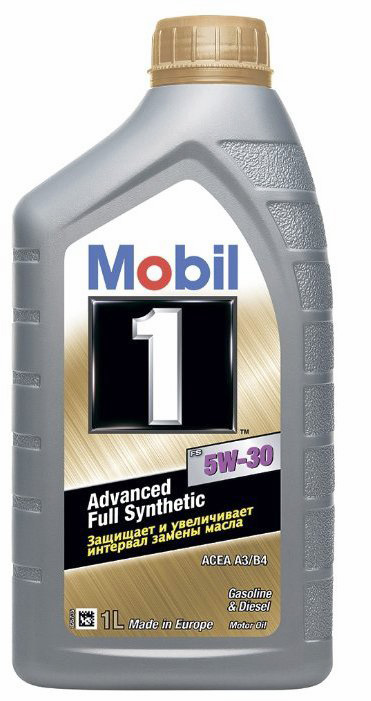

А как Вам такое маслице
mobil 1 fs 5w-30
в F4R 2,0L?.
Данное масло имеет высокое щелочное число, значит хорошо моет и задерживает в себе продукты сгорания, не засирая двигатель отложениями. "Мощный" пакет присадок которые уменьшают износ, снижают трение, делают работу двигателя тише. Данное масло является полностью синтетическим, не гидрокрекинг.
Хоть маркировка 5W30 но по характеристикам ближе к 5W40.
Планируется на смену Elf 5W40, на лето.
Интересно узнать мнение тех кто лил такое.

Тут наверное только единственный минус, но очень серьёзный: Мобил подделывают все кому не лень.
mobil 1 fs 5w-30
в F4R 2,0L?.
Не лил.
С таким маслом одометр будет крутиться в обратную сторону
. Охренительное масло. Мотюль даже близко не сношался.
Главное чтобы не подделка и интервалы замены были разумные.
Единственный недостаток - цена. Если не смущает, тогда только в путь. Себе бы только такое масло и лил. Но у меня 28 литров масла в запасах чисто под Дастер в гараже припасено. Помимо масла для Элантры и Тигуана.

ну и какие интервалы на этом масле будут разумные?

Ну думаю 15-20тыс спокойно отходит...

Отходит-то и больше. А вот будет ли это разумным интервалом!? Вряд ли, если только не по трассе в один присест. Хотя, опять же, разум тоже у каждого свой.

Ну у нас 15тыс а в загнивающей европе 20тыс)))
