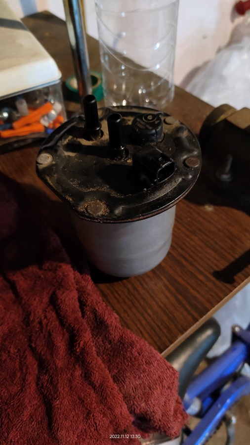

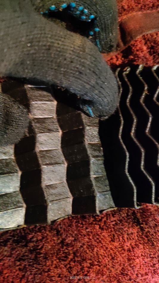

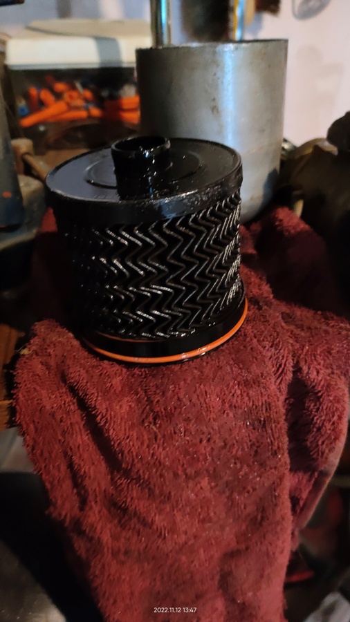

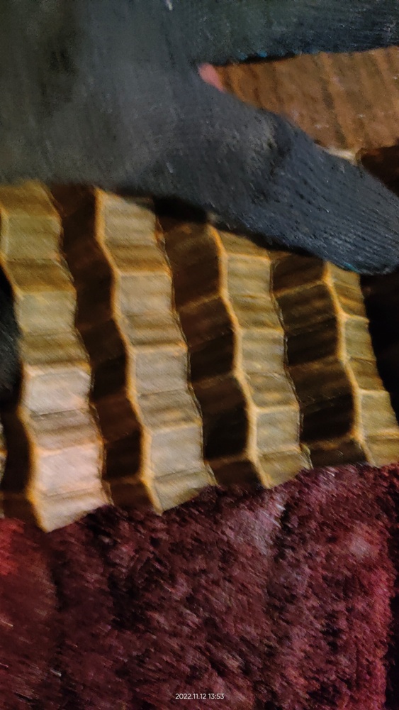

Разобрал топливный фильтр на 30 тысяч на удивление он не до конца еще грязный, грязь на пальце не остается, внутренняя часть бумаги чистая в плане, что не пропускает, ощущение, что он еще тысяч 10 проедет легко, заправляюсь в основном Роснефть и Газпром, добавляю смазывающую присадку. Интересно в Европе какой регламент замены?

Алмаз 1, если не влом, замерьте сопротивление нагревателя.
Только охладить надо до +5 и ниже
