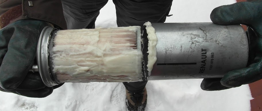

Наконец-то у тестя дошли руки до разбора топливных фильтров.
В общем у меня и тестя с завода такие же фильтры шли. С таким же номером.
В общем фотоотчёт по ТФ:
1. Тесть проехал на нем почти год и вынужден был сменить из-за того , что хапнул на лукойле летнего ДТ. Пробег получился 18350 км с 26.04.21 по 22.03.22. Топливо только Лукойл, почти всегда Экто. Заправки почти всегда Воронеж или Воронежская область.
2. Я проехал на заводском год и 31311 км. 6 месяцев заправлял только Лукойл экто. Потом из-за того, что хапнул летнего ДТ (до замены не дошло) 3 месяца заливал РН, ГП. Потом 3 месяца в основном Танеко.
Собственно говоря первые 4 фото это ТФ тестя. Пятое фото мой.
Хапнул летнего топлива зимой в МО. И что, из за этого ТФ менять???? Не так то и холодно сейчас в МО, чтоб ДТ запарафинилось. К тому же и фильтр с подогревом, не даст запарафинится полюбасу. А на фото фильтра чистые, могли ишо столько же наездить.
Замерял температуру ДТ на выходе ТФ при минус 3 на улице, +11 прибор показал.

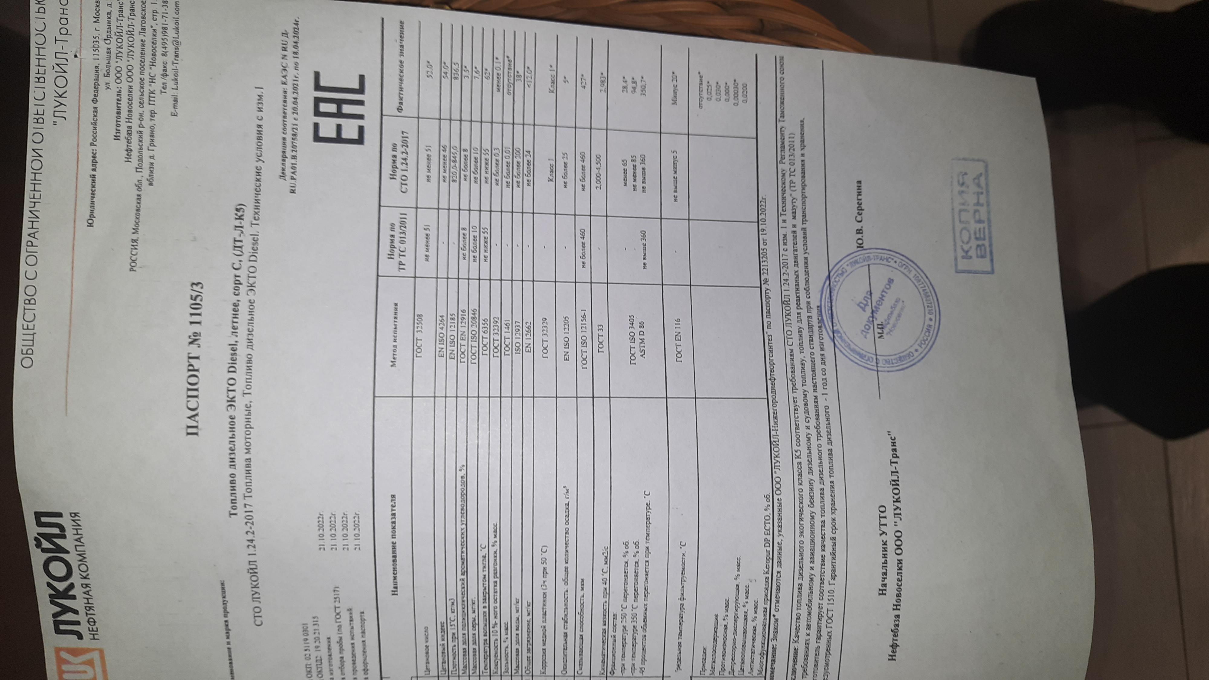

Паспорт на ДТ нужно смотреть. То топливо частично выкаталось. Температура фильтруемости и у лета минус 20, а в смеси с зимней солярой, плюс подогрев, ваще без последствий....

Сообщение от Gytker
Есть разное понятие хапнуть, зависит от предельной температуры фильтрации у летнего ДТ и температуры на улице. В общем, если после того, как хапнул машина не едет и не едет после того как плюс на улице, то придется менять. Мне повезло, а тестю нет. Об этом писал в соответствующей теме прошлой зимой и весной.

Сообщение от Madi
И так и немного не так. До -5, -6 на улице кратковременно 1-2 часа. "прокатит". Фильтрацию смотреть по паспортам, не айс, улица реальнее. Есть такая фигня называется "размораживатель", именно "размораживатель", заливаешь её в фильтр, парафин растворяется, для экономии фильтров, можно и как антигель использовать, тут уже заливая в бак. Чисто как размораживатель не пользовал, для подстраховки как антигель использовал.

Re: Топливный фильтр на дизельный Дастер 2021
n_dum, да тут уже зависит от пробега на фильтре. Если новый , то думаю, можно и горяченькое ДТ через фильтр (предварительно сняв его) прогнать? Сам не пробовал.

Сообщение от Madi
Тут суть не в "горяченькое", тут химические процессы. Кратко. Запарафинилось, это другая хим. структура, "растворить" парафин надо, без разницы пробег. Конечно, если ли смысл "заморачиваться" на максим. грязном?

Сообщение от Madi
Дык пишете, шо на Луке заправляетесь. ????? Дык они за месяц до начала сезона зиму продают. Фуфел купили у франшизников, под флагом Луки.
Если бак не слили, и новый фильтр забьется. А можно было отделаться и подешевше, снять ТФ и отогреть в теплом месте на батарее.

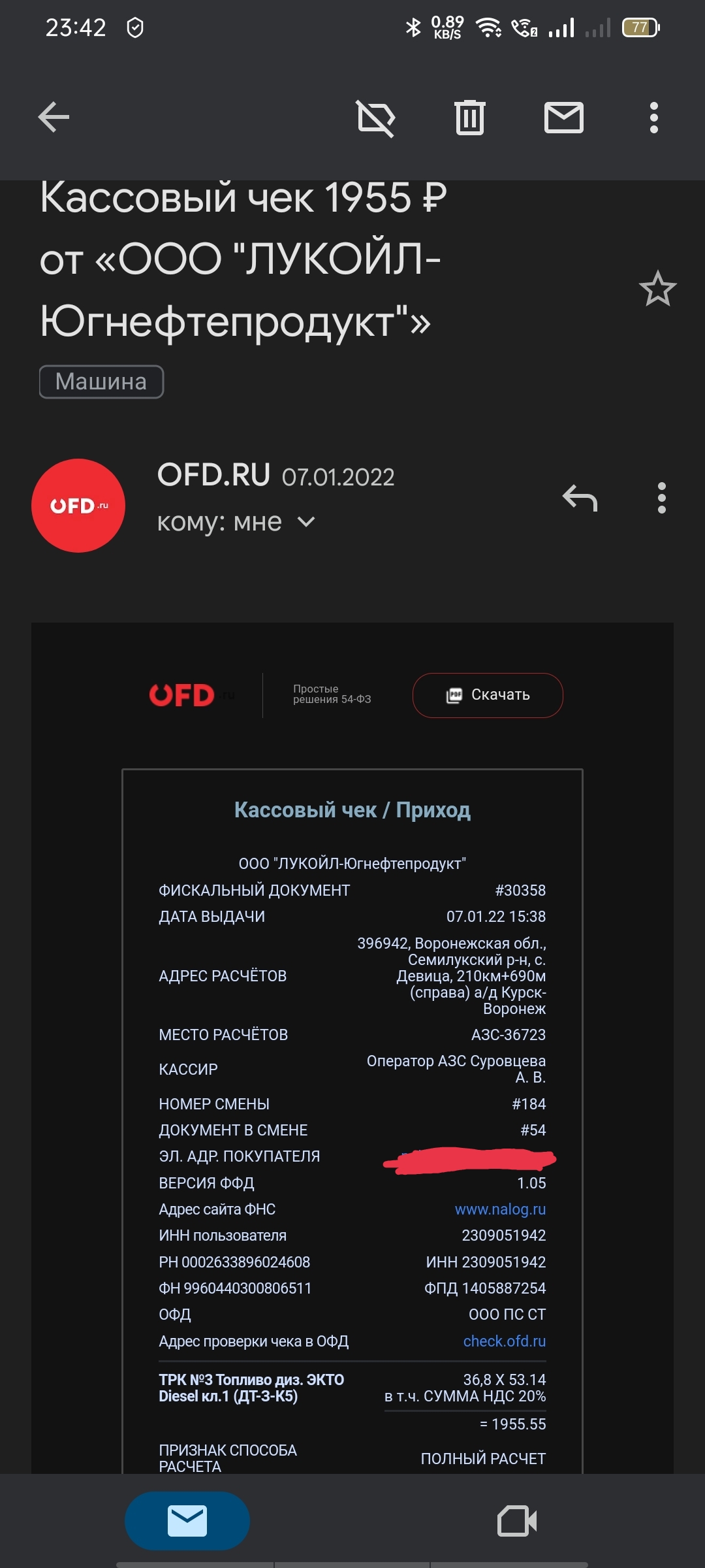

Не факт, в двадцатых числах ноября 21го года на сто процентной заправке Лукойл мне налили даже не Е , а чистой Л по чеку, накануне заморозков, хотя до этого 3 зимы они так не косячили ... и да, виноват сам, так доверил Луке, что даже не спросил чем заправляют.

Увы, на окраине РО лучшего не найти, на Луке я в -22 завёлся и через 10 минут на работу поехал а на Роснефти кум до обеда отогревался в январе 22го.

Сообщение от mario
Однако, у них по названию "летняя" тогда до -26С была. Я смотрел паспорт.

Ребята, извините, не хочу обижать никого. Но...... Один из Таганрога, где по ЗАКОНУ !!!! вроде как не должно быть ЗИМНЕГО !!! топлива, другой из Московск. обл, где другое топливо по ПОСТАНОВЛЕНИЮ ПРАВИТЕЛЬСТВА с 2014г в зависимости от сезона должно быть !!!! И при чём конкретные, в общем не плохие бренды, которые Вы хаете и спорите????!!!

Сообщение от Modigar
По определению такого быть не может, тем более в паспорте. Набивайте в и-нет: маркировка, гост, закон, стандарт, короче, ИЩИТЕ ОФ ДОКУМЕНТЫ!

Сообщение от n_dum
Наврал немного, до минус 20
