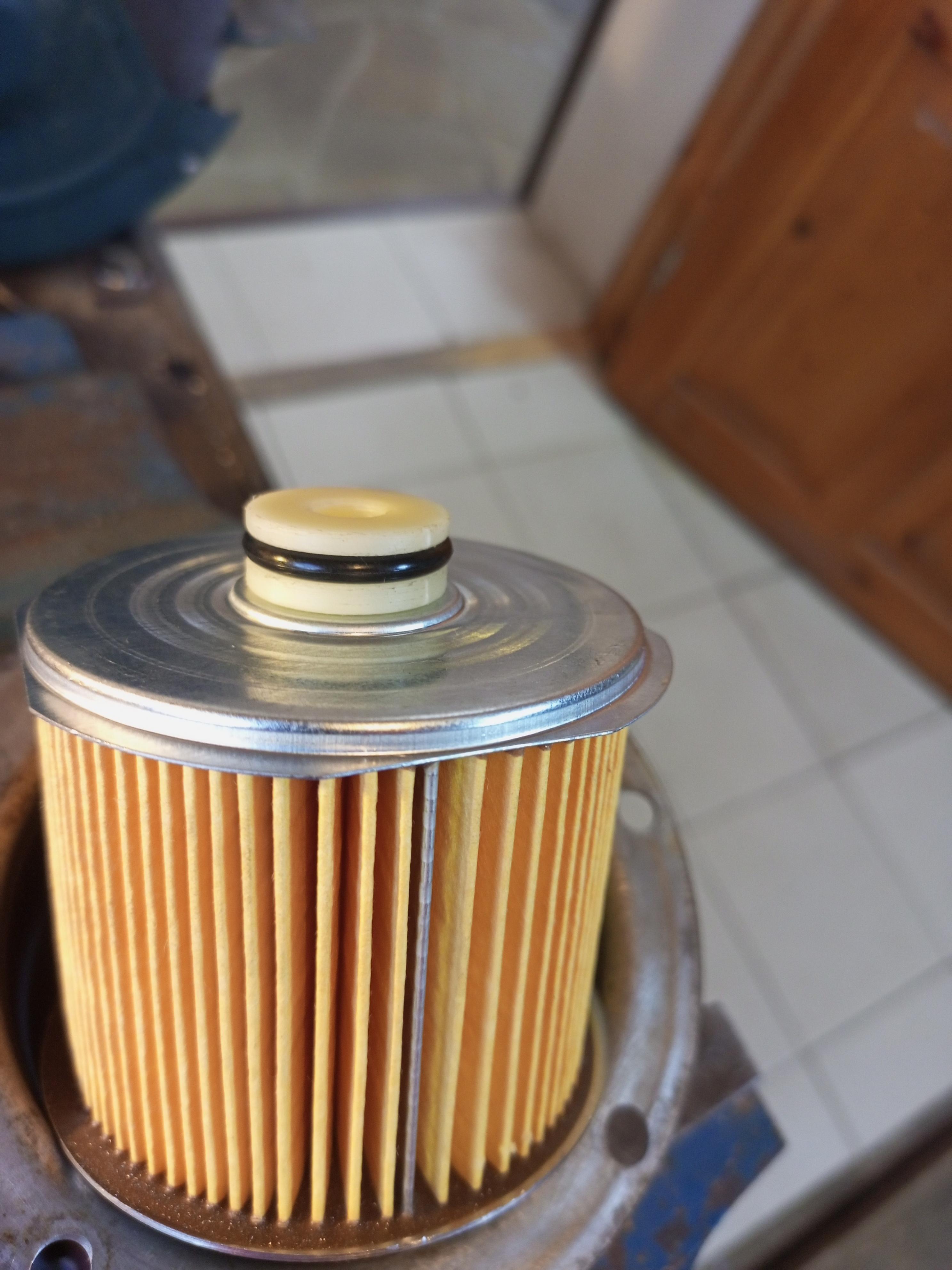

Вставки от разборного, только у них убрали ножки, и в верхнюю втулку вставили переходник.
Кстати вопрос, насколько этот переходник герметичен будет.
Всё гермитично. Я смотрел

muspi, можете сделать фотки этого решения?
Мне не для копирования, просто интересно как оно реализовано.
Своего могу. Который себе поставил

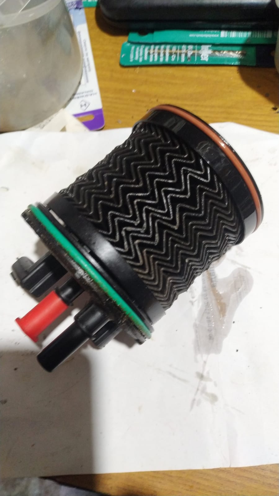

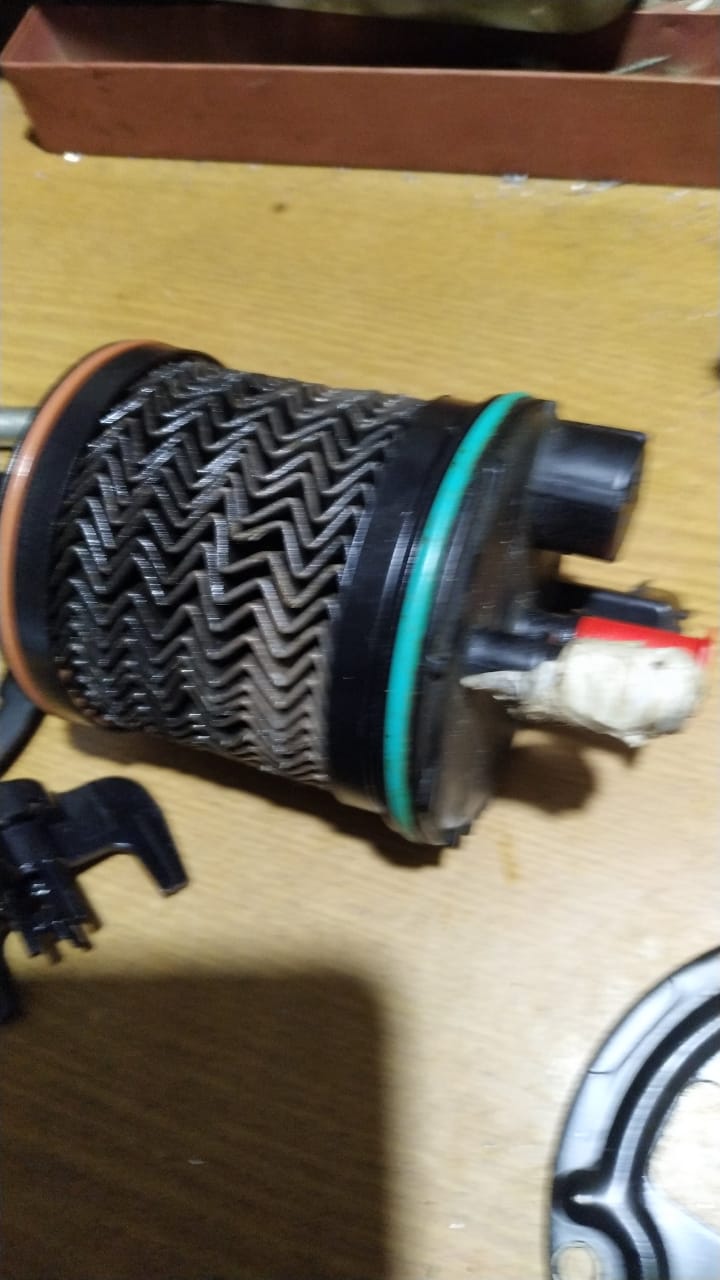

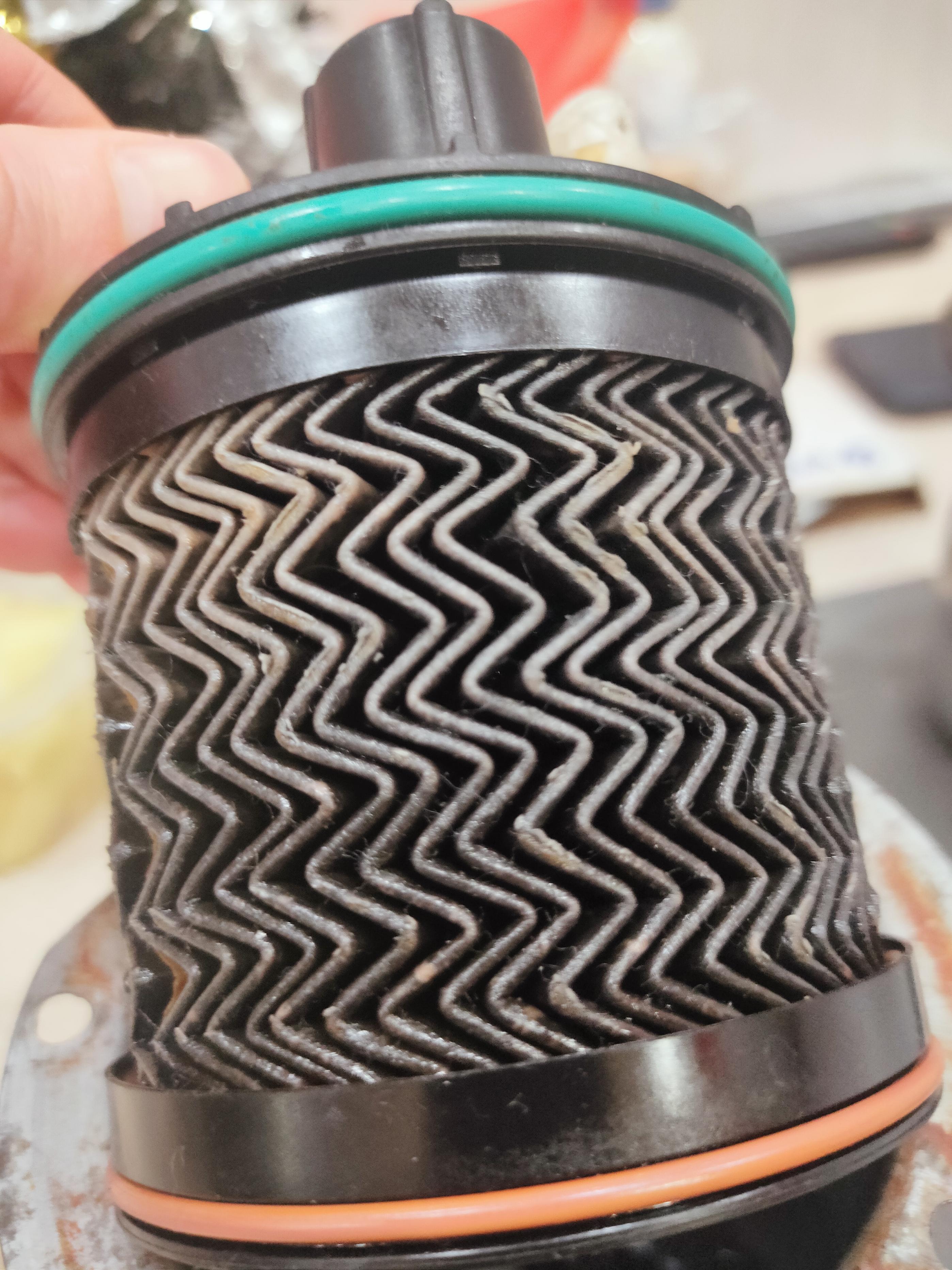

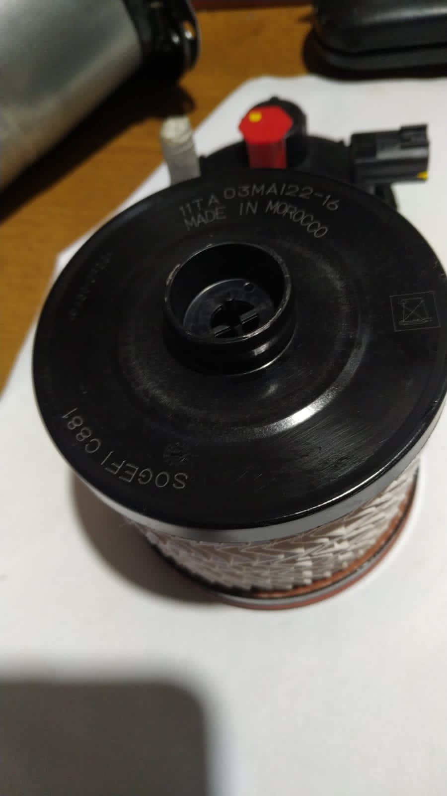

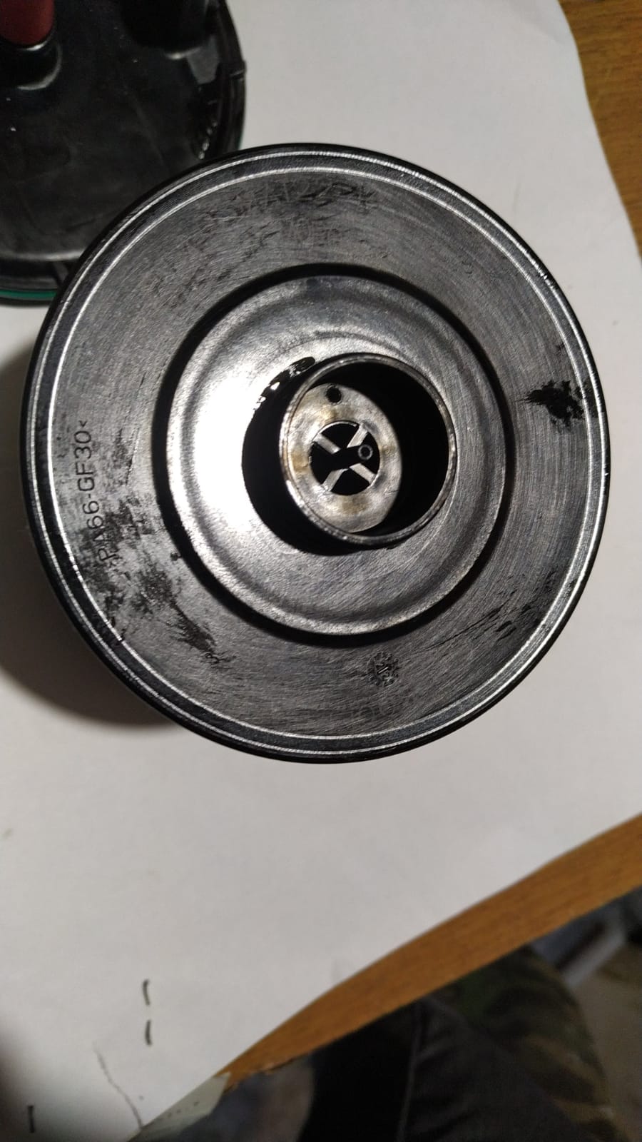

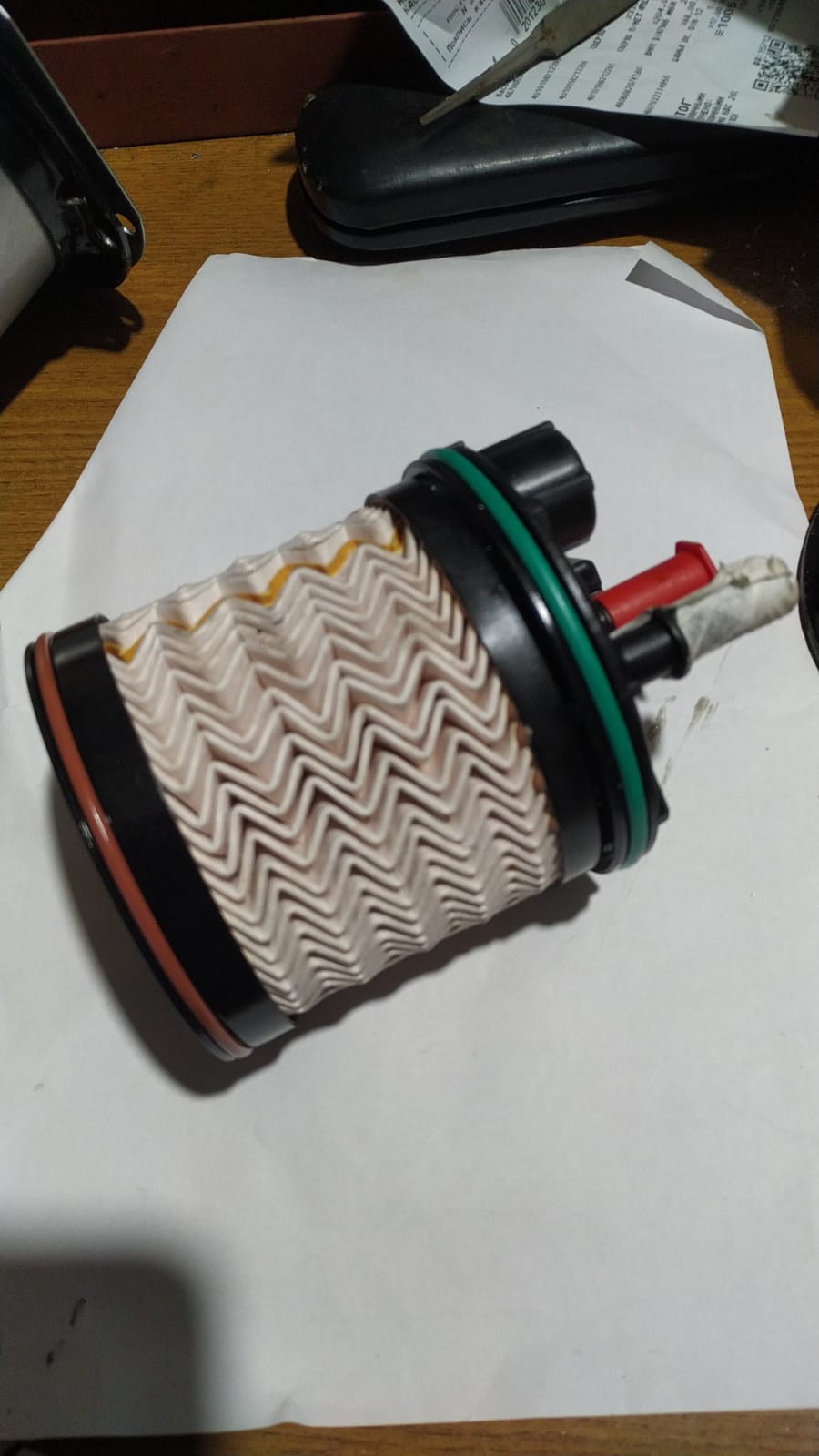

Наконец-то у тестя дошли руки до разбора топливных фильтров.
В общем у меня и тестя с завода такие же фильтры шли. С таким же номером.
В общем фотоотчёт по ТФ:
1. Тесть проехал на нем почти год и вынужден был сменить из-за того , что хапнул на лукойле летнего ДТ. Пробег получился 18350 км с 26.04.21 по 22.03.22. Топливо только Лукойл, почти всегда Экто. Заправки почти всегда Воронеж или Воронежская область.
2. Я проехал на заводском год и 31311 км. 6 месяцев заправлял только Лукойл экто. Потом из-за того, что хапнул летнего ДТ (до замены не дошло) 3 месяца заливал РН, ГП. Потом 3 месяца в основном Танеко.
Собственно говоря первые 4 фото это ТФ тестя. Пятое фото мой.

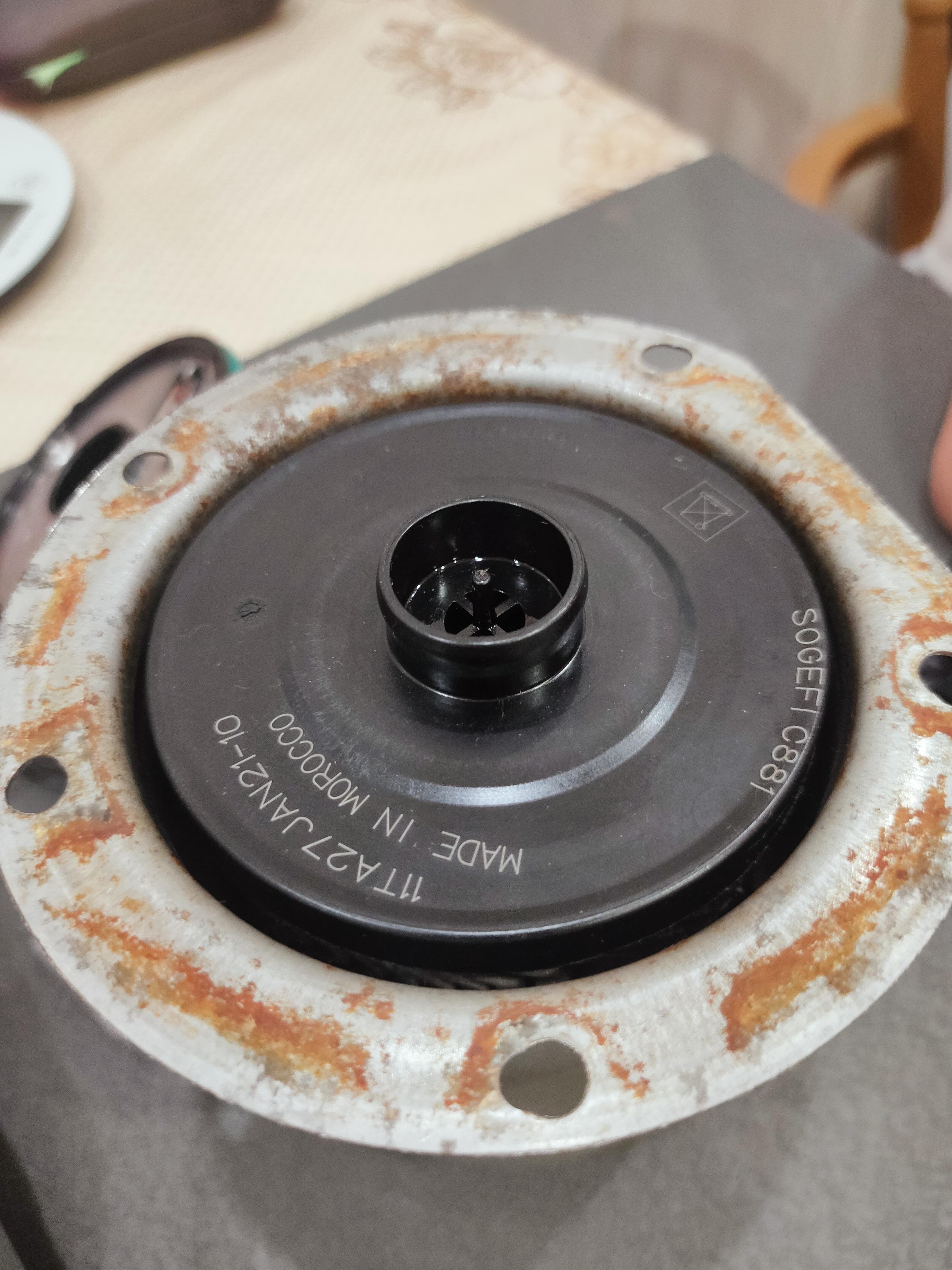

Также разобрал (для спокойствия) один новый пюрфлюкс, из партии купленной у Ваш Товарищ.

Также разобрал (для спокойствия) один новый пюрфлюкс.
Рекомендую прочитать внимательно пост 290 стр 20 данной ветки, там указано где и что посмотреть, без разбора.
