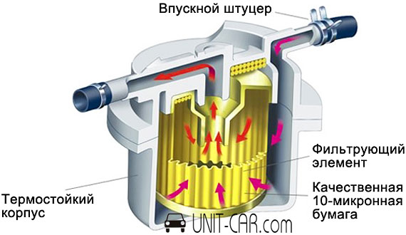

18.12.2020, 05:16
475
Accel
Регистрация: 20.03.2019
Сообщений: 283
11 мес. 2 нед. 4 д. 9 ч. 30 мин. 27 сек.
299
Был(а): 02 мая 2025 02:36
Адрес: Новосибирск
Автомобиль: Рено Дастер рестайл dci
Re: Топливный фильтр для рестайла
Конечно, лучше работать в чистоте, но топливо в фильтре течет снаружи вовнутрь, т.е. чистая часть внутри. А то, что пылинки налипли на внешнюю поверхность - они как раз и отфильтуются.

18.12.2020, 06:20

18.12.2020, 06:30
477
Сергей159
Регистрация: 12.01.2014
Сообщений: 4,376
1 г. 2 мес. 3 д. 9 ч. 52 мин. 46 сек.
3403
Был(а): 02 мая 2025 00:35
Адрес: Пермский край
kval300
Я так понимаю что фото делалось на коврике у входной двери на полу?, можно после этого фильтр в помойку но не на авто! Любая пылинка при давлении 2000 атм превращается в булыган! со всеми вытекающими. Вокруг такого фильтра должна быть чистота как в операционной!
Даже не ожидал, что прочитаю такой бред на данном форуме... Вы еще скажите, что менять его нужно в бане либо в ванной комнате, где от влаги и тепла вся пыль оседает на пол.
