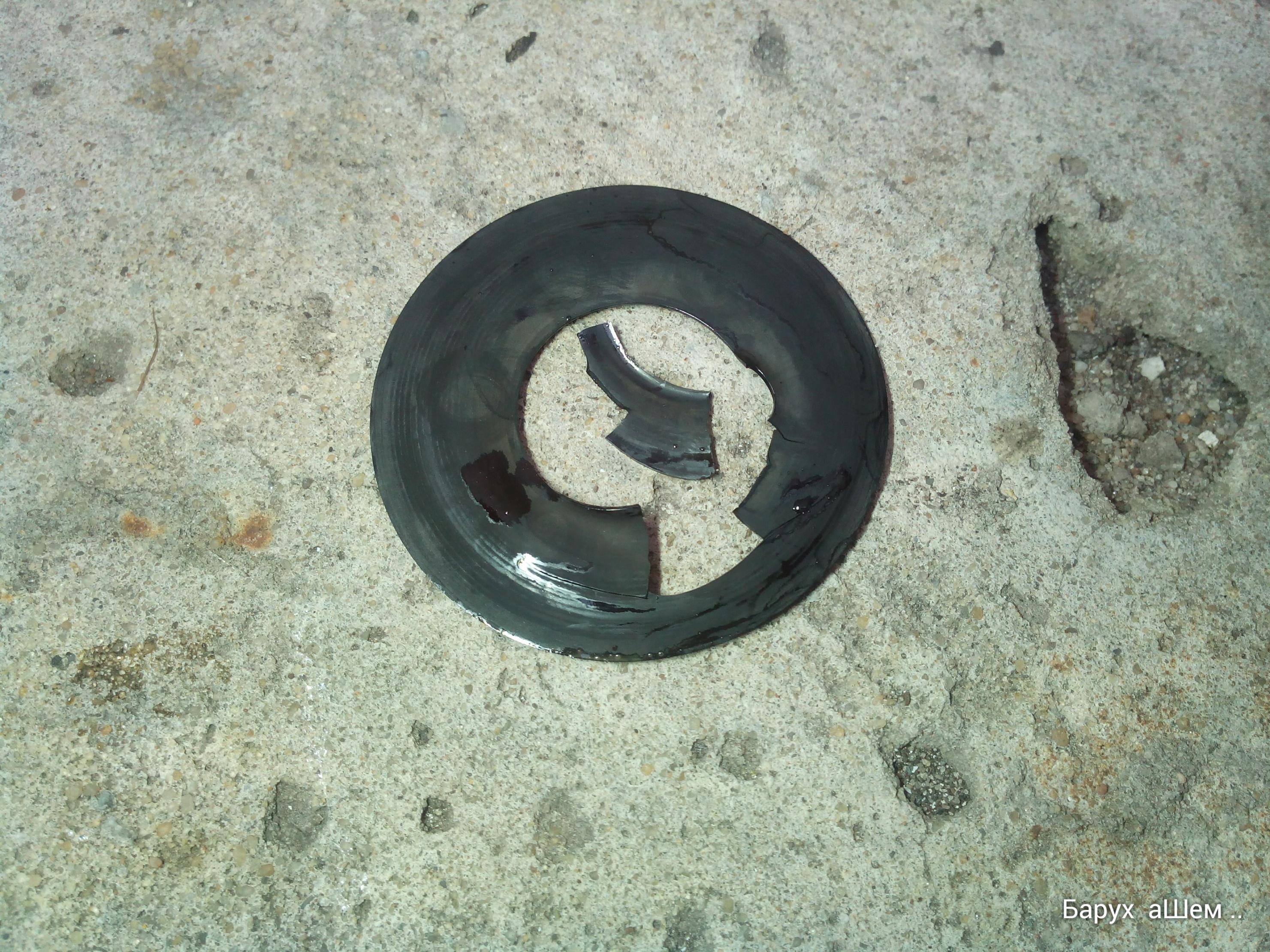

Черный клапан от температуры расслоился а вот где стоит белый клапан он как был мягкий так и остался . делаем выводы лучше ставить от 2 литровых двигателей фильтра на 1,6 мотор .
этим выводам уже лет 8. С черным разваливающимся клапаном маленький пурфлюкс LS218, который еще с логановского мотора 1,4 К7J прилетел. Его офдиллеры прикручивали. Он на все подходил , даже на дизель. И до сих пор видимо он используется.
С белым силиконовым фрам PH5796, пурфлюкс LS932 и фиам FT5902 и реновский оригинал- они один в один исполнены. И клапан у них очень надежный и эластичный выдерживает большой пробег и нихрена ему не делается.
