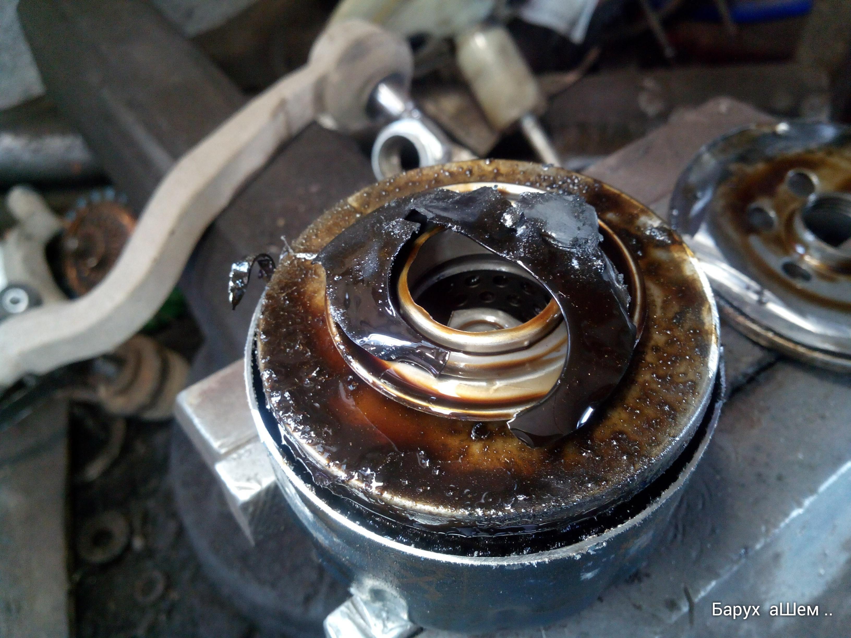

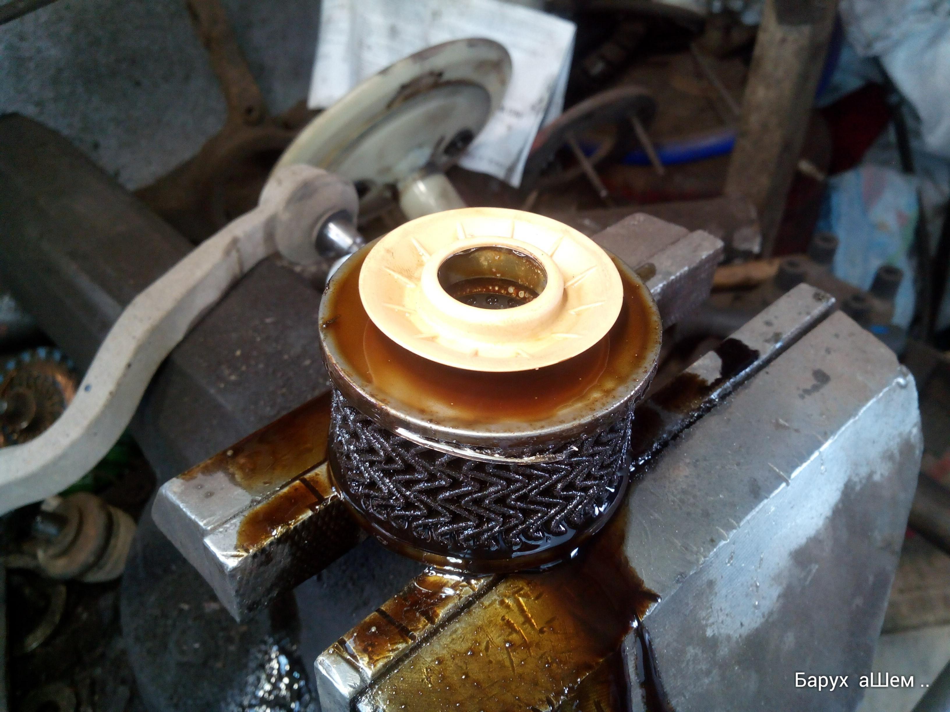

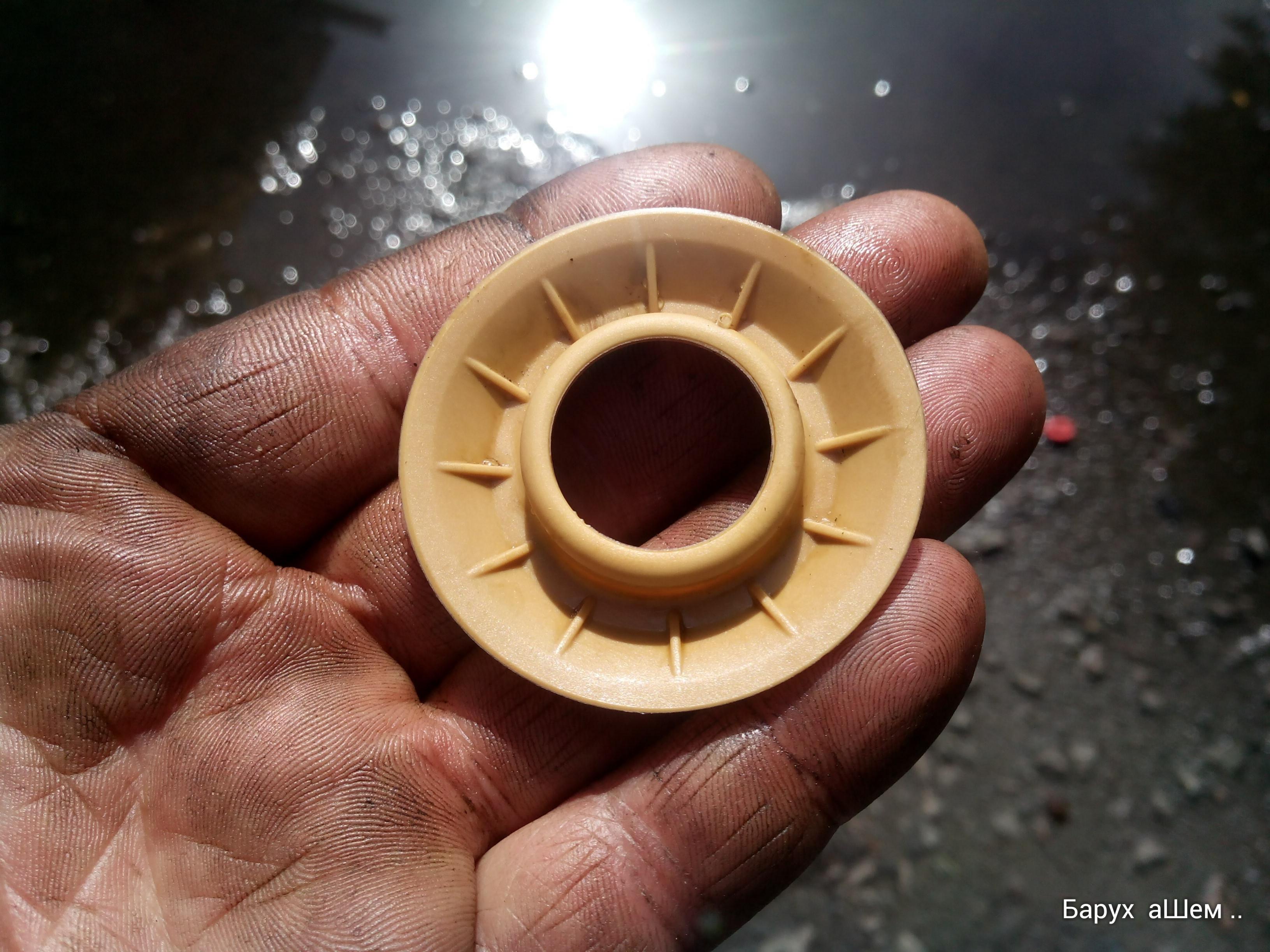

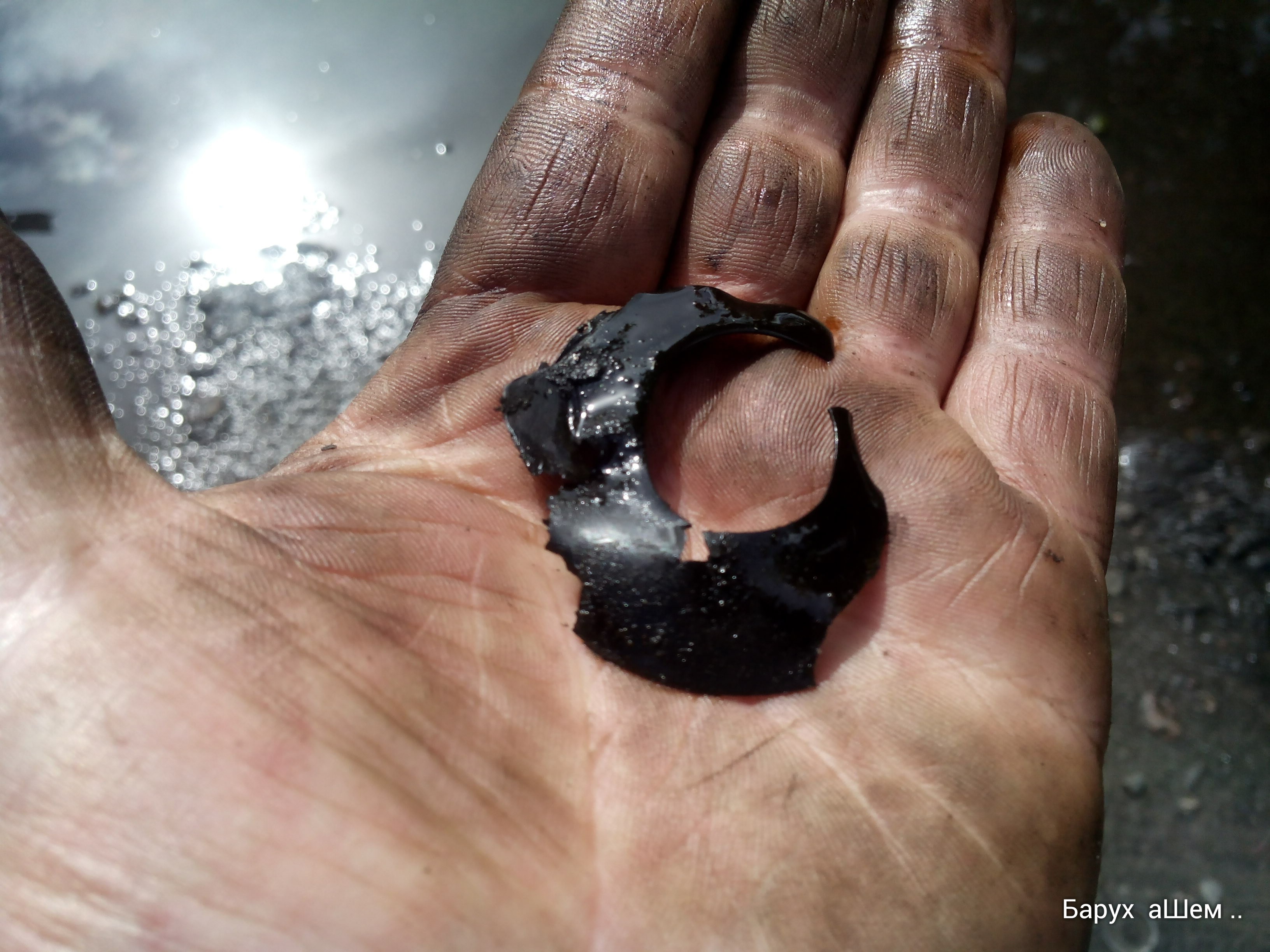

Черный клапан от температуры расслоился а вот где стоит белый клапан он как был мягкий так и остался . делаем выводы лучше ставить от 2 литровых двигателей фильтра на 1,6 мотор .

Продолжаем с другой машины фильтр .
этим выводам уже лет 8. С черным разваливающимся клапаном маленький пурфлюкс LS218, который еще с логановского мотора 1,4 К7J прилетел. Его офдиллеры прикручивали. Он на все подходил , даже на дизель. И до сих пор видимо он используется.
С белым силиконовым фрам PH5796, пурфлюкс LS932 и фиам FT5902 и реновский оригинал- они один в один исполнены. И клапан у них очень надежный и эластичный выдерживает большой пробег и нихрена ему не делается.

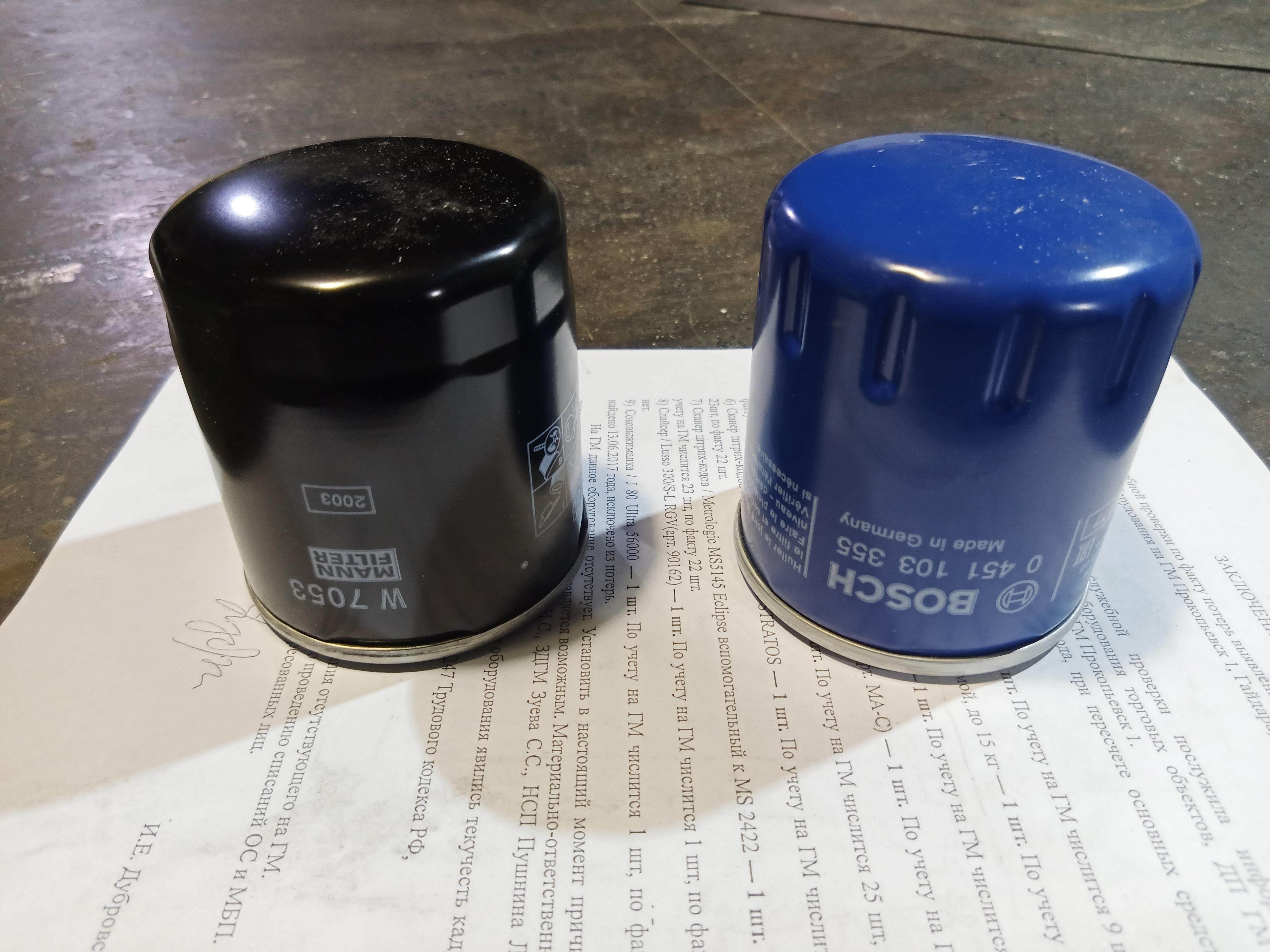

По умолчанию Re: Масляный фильтр
Сообщение от Андрей_1974
плюс оригинал от подделки можно отличить с помощью уф фонарика.
Их офпред отвечал, что такая маркировка только на нескольких заводах в Германии, и её отсутствие не показатель подделки.

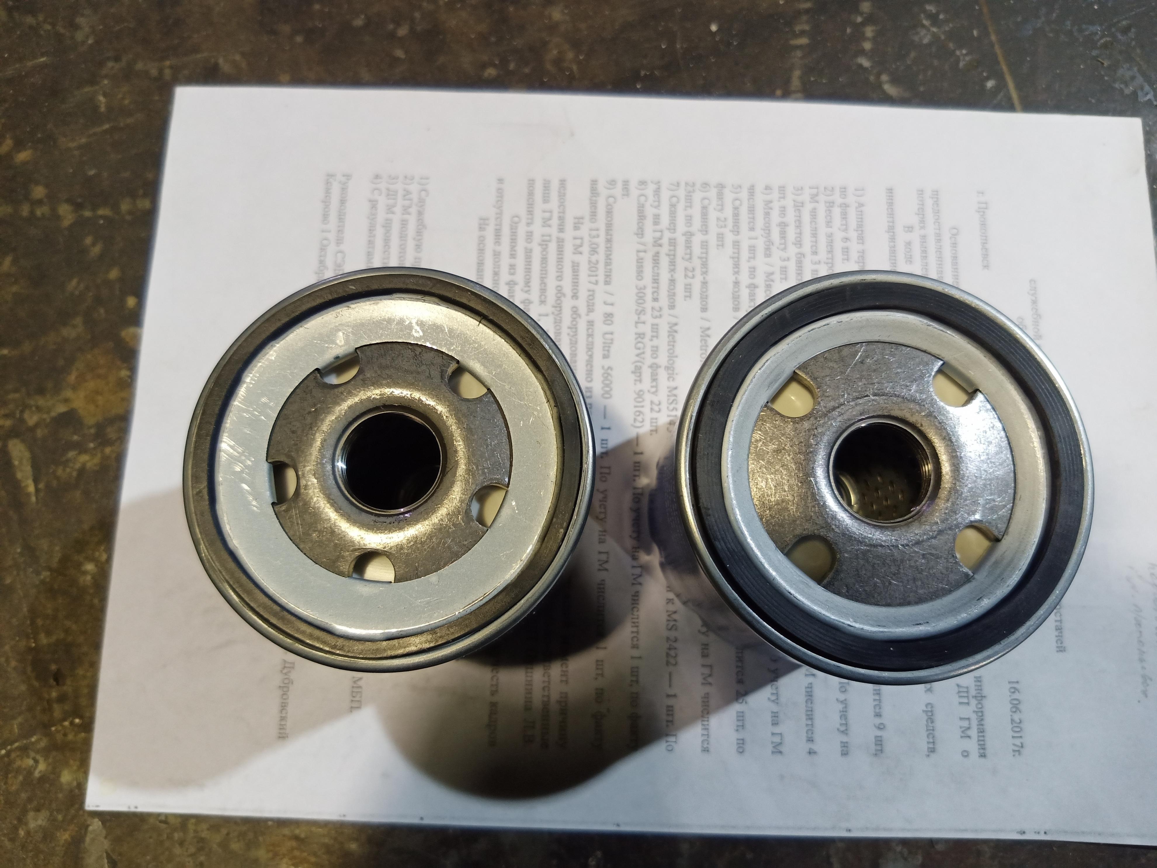

Я всегда себе покупаю Mann W75/3 , никаких проблем
Я его один раз ставил по незнанию, при самой первой замене(все предлагают его как полный аналог), проехал 9тыс.км, и проблемы были: в масле пальцами ощущались крупинки(про капельный тест я тогда не знал). Видимо за этот пробег он уже не фильтровал, а через клапан напрямую масло гнал. Тогда я не придал этому значения, но теперь понимаю, что хорошего в этом ничего нет. Потом долгое время 8200768913 только ставил, а недавно увеличенные пробовал(удачно). Так что, или родной "ёлкой", или увеличенная "гармошка".
По всем параметрам(кроме размера, только на который и ориентируются все каталоги) из Манна нужно ставить W7053(но родной съемник не подойдет) или Бош 0451103355( делает тоже Манн, он по виду даже более качественный).
ID:	138306   Нажмите на изображение для увеличения

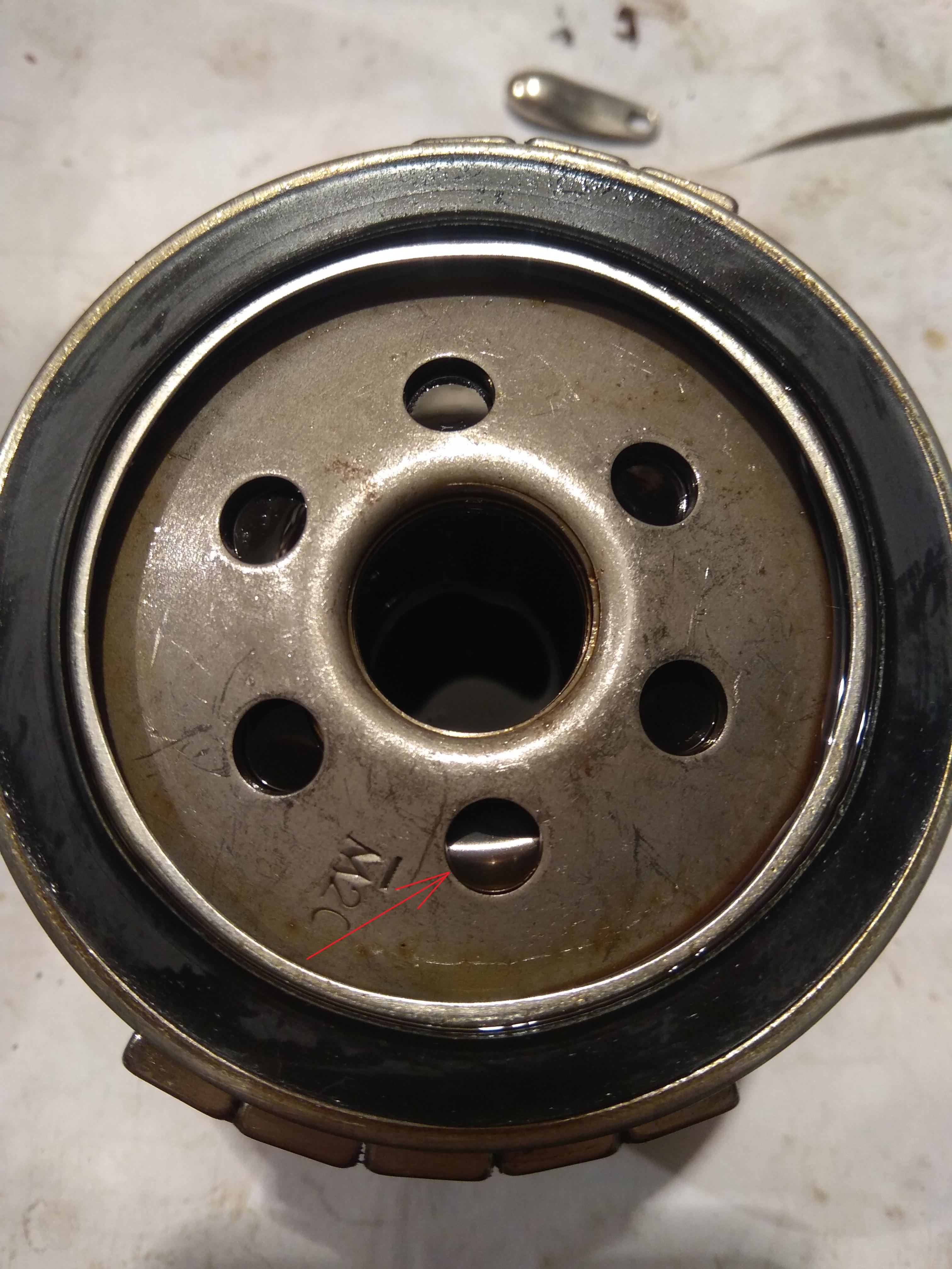

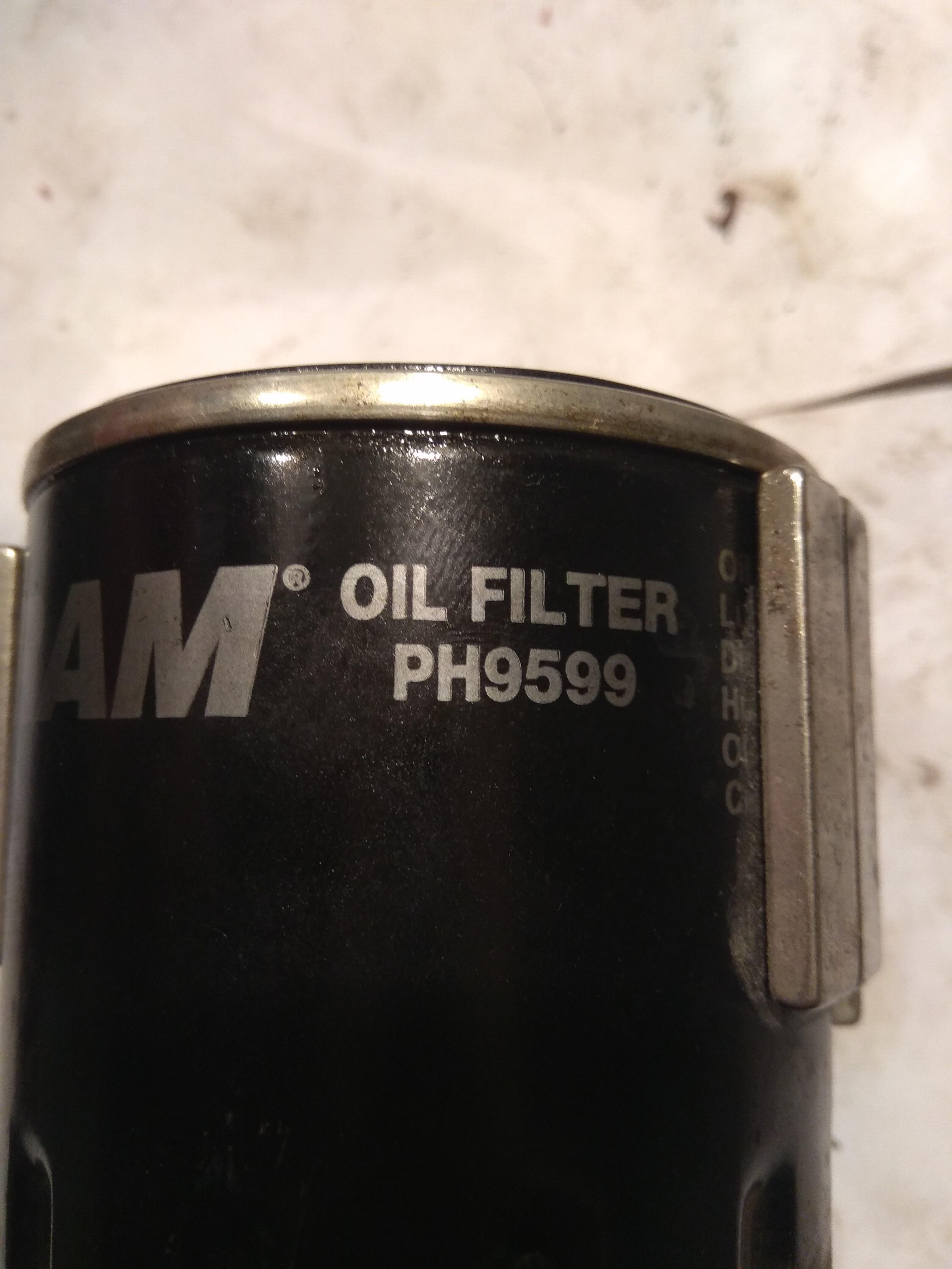

PH-9599. Сегодня снял фильтр и сквозь дырдочку увидел тарелку. Лампочка настроена на 600 об/мин, гасла сразу после старта. Фильтр 100% оригинал, куплен у оф дилера со склада.

Сообщение от Scorp 3 Посмотреть сообщение
Вы не первый . Не только я зря писали про проблему черных резинок? более трех лет назад, есть на драйве, ойл клубе.
И PURFLUX только одна из марок! концерна у которого есть эта проблема.

У FRAM PH9739 пишут, что высота 63мм. Я ставил фильтры, которые на фото. Около 90мм легко помещается, даже ещё место есть.
И ко мне не надо на "вы"
