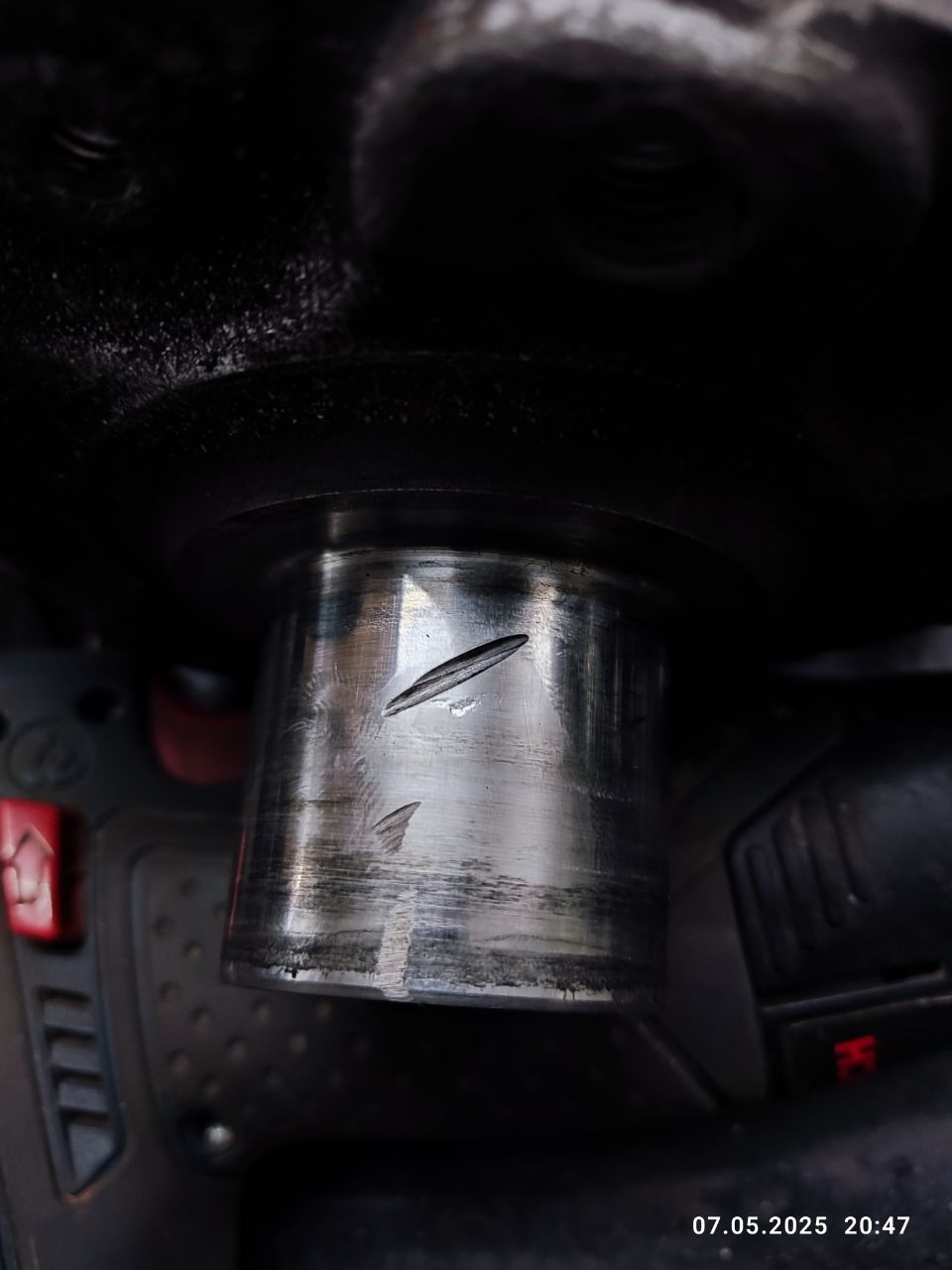

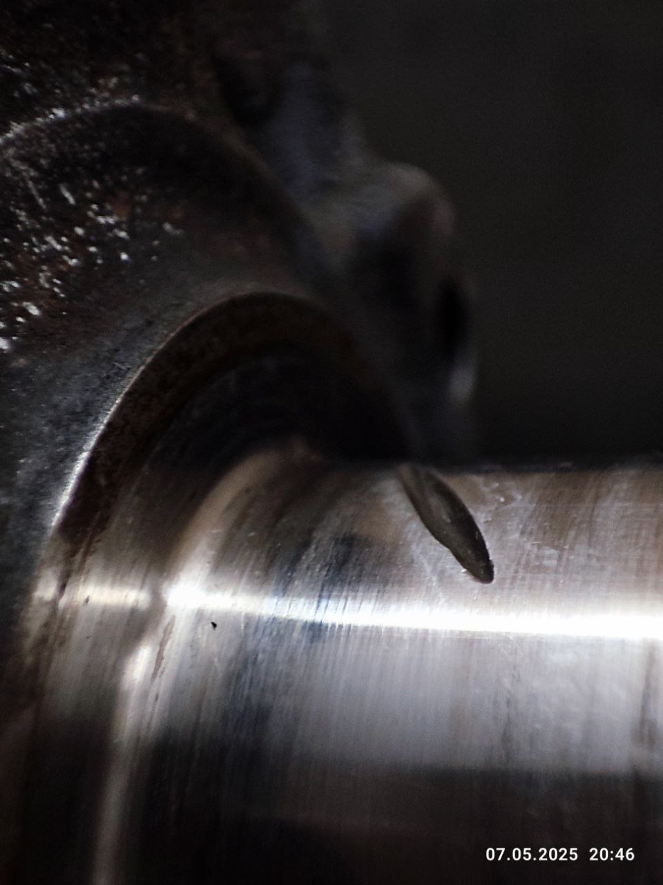

Запилил ступицу... Еще походит или в чермет?
Не переживай...походит. Я намного хуже видел..
Еще три такие машины переездит.....
Вы ж тудой подшипник насадите. Нагрузка все равно довольно равномерно по внутренней обойме на ступицу буит распределяться. Походит.
