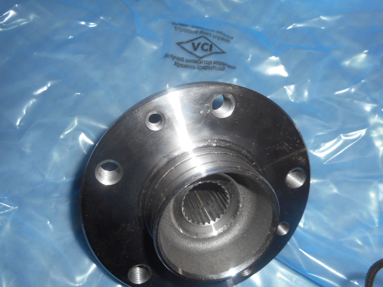

Новая ориг ступица-LADA 402022002R. Цена вопроса, на доке 550р. на озон 800р.
