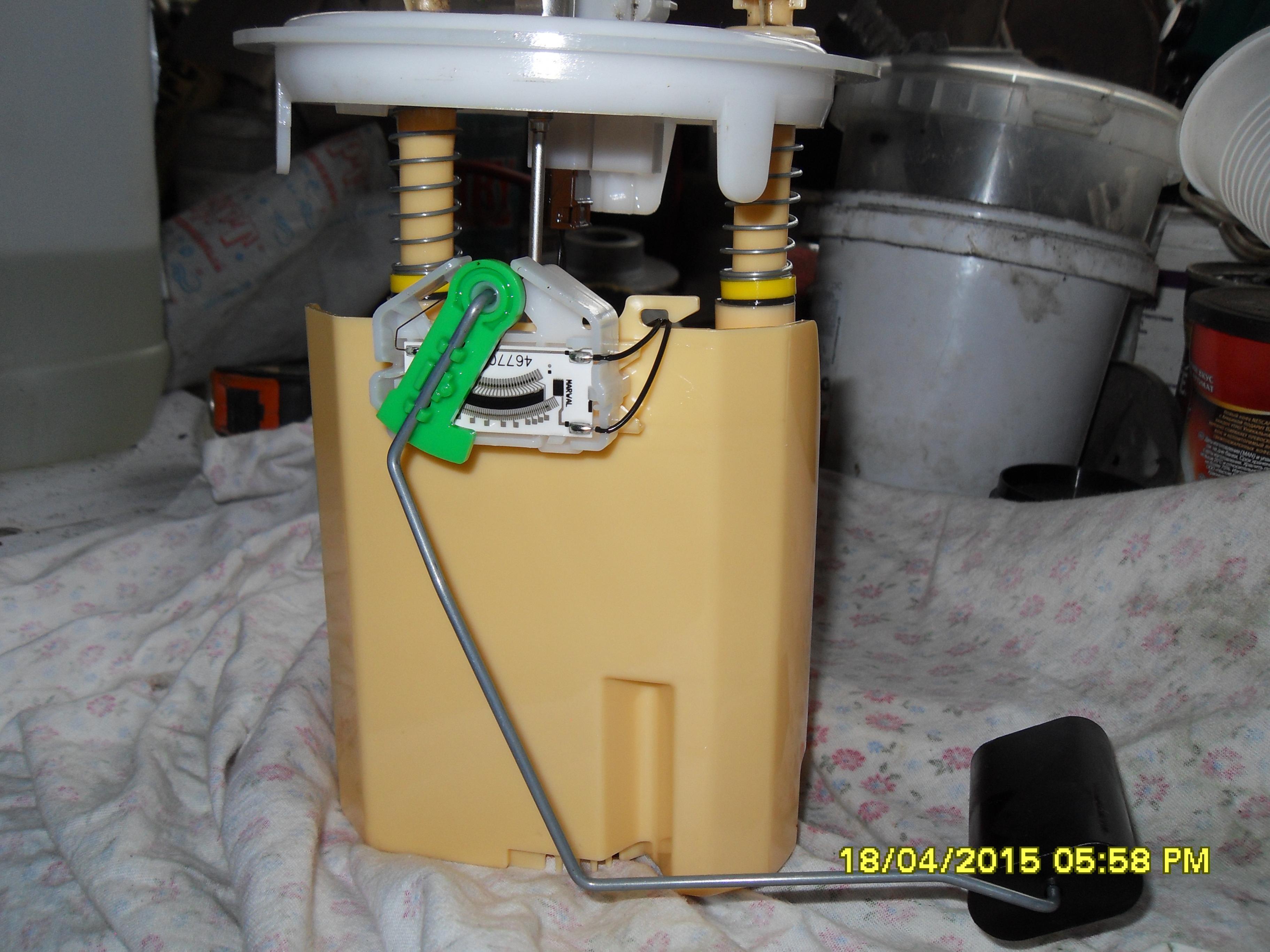

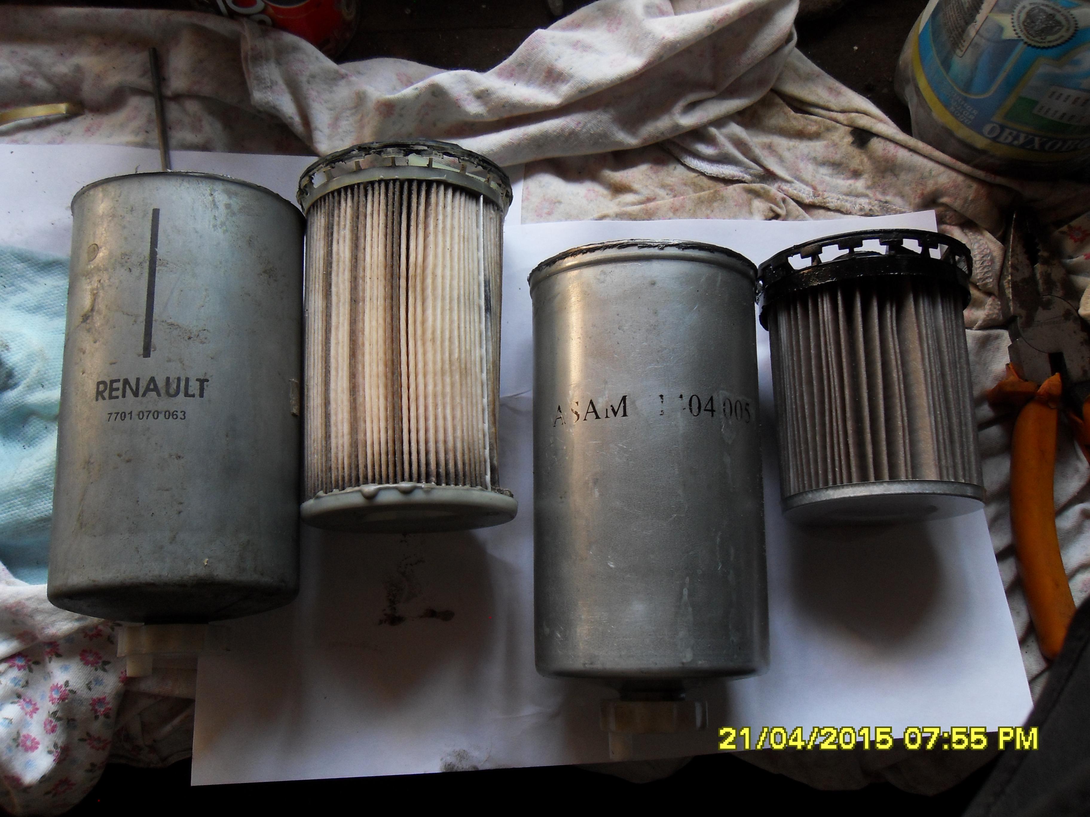

Из-за такого фильтра я попал на ремонт форсунок. Он даже по весу легче чем родной. В баке на заборнике сетки нет. Теперь стоят 2 фильтра.
