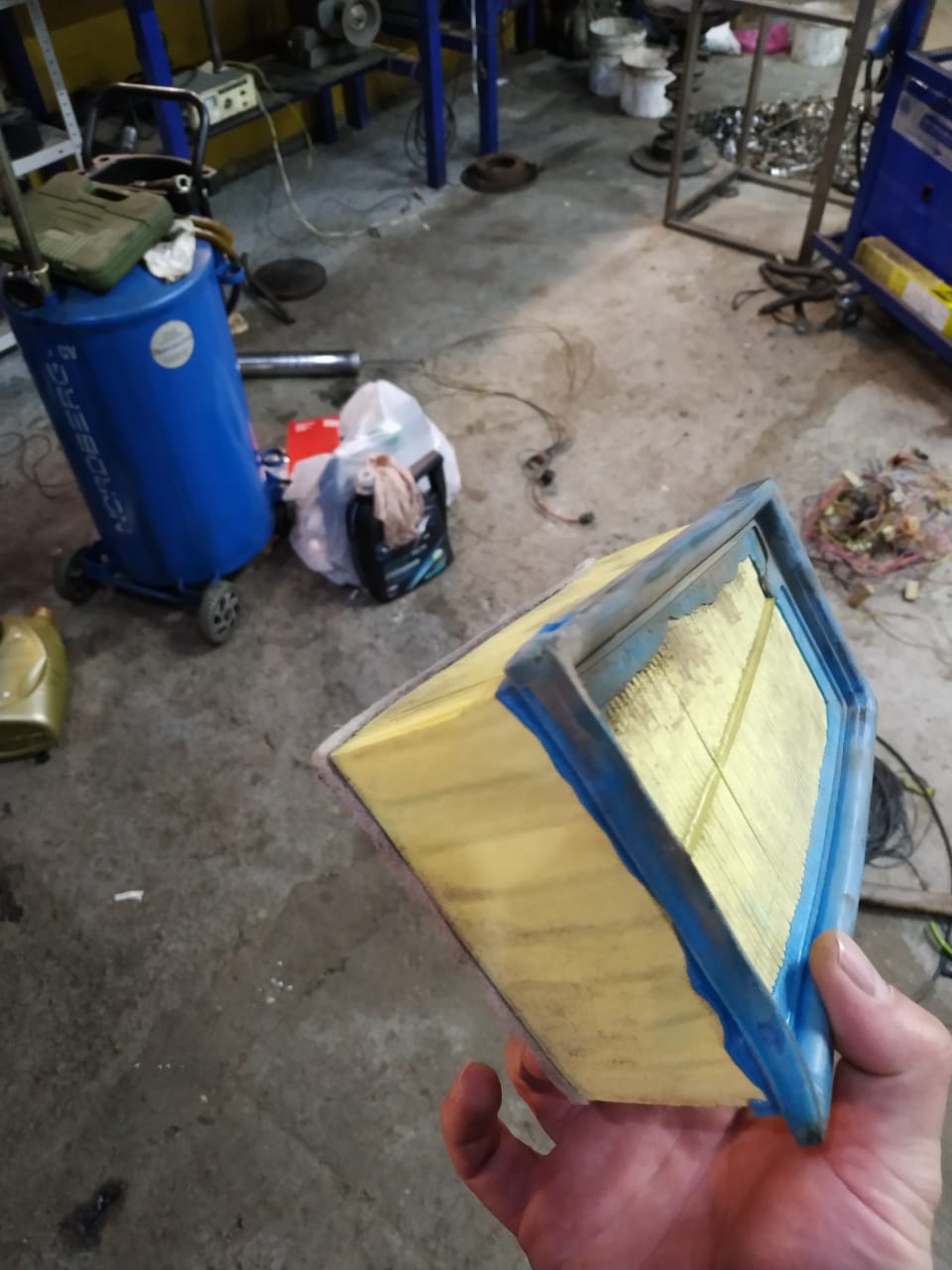

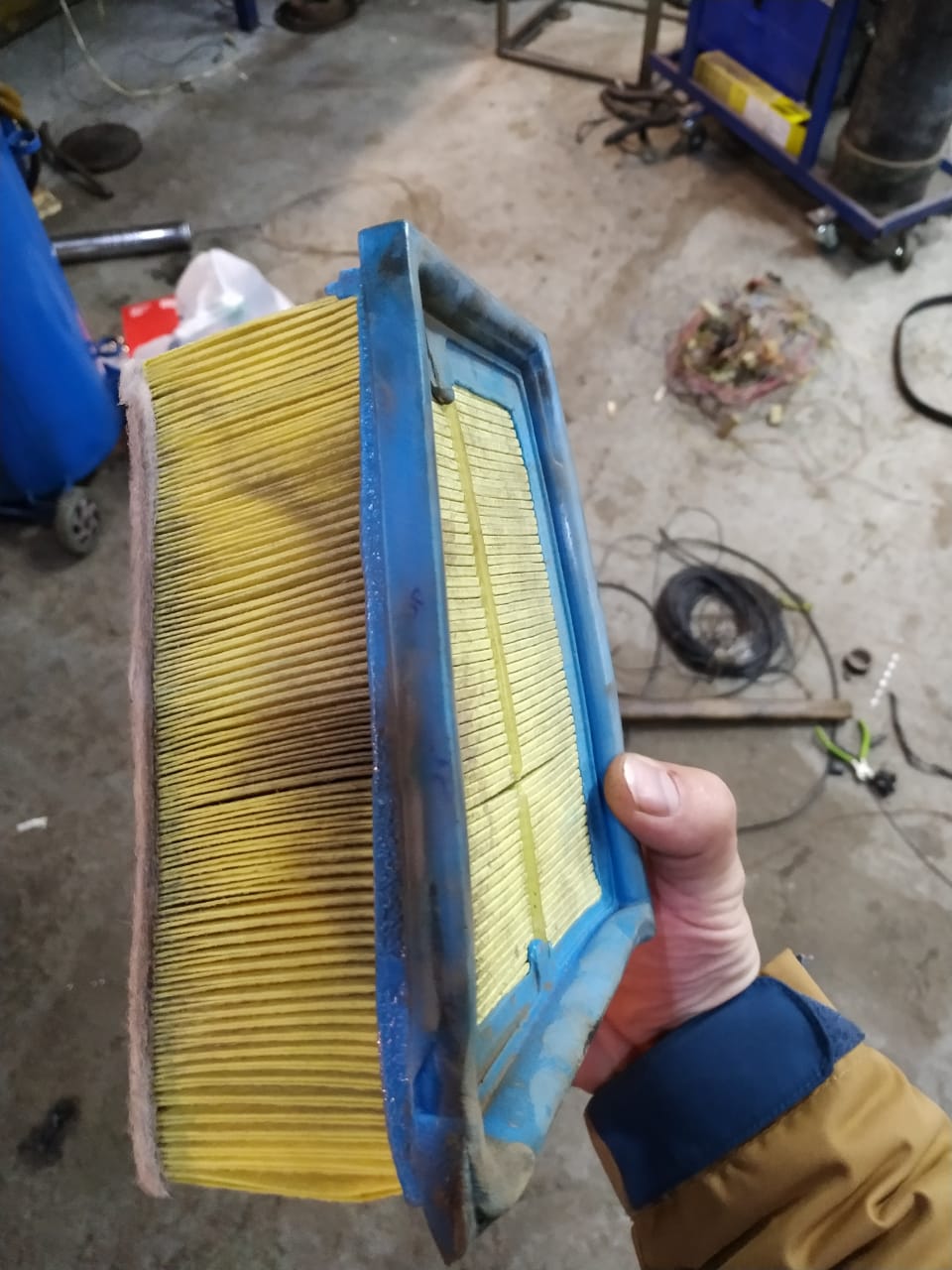

AG710 GOODWILL
8тыс пробега, пропускает пыль

Судя по всему Вы его замяли когда устанавливали.

его сложно неправильно поставить

Я не сказал неправильно, а замять и не заметить легко.
