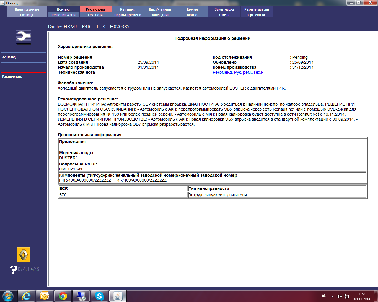

Обслужив не один десяток DUSTERов, могу назвать причины неустойчивого запуска ДВС в холодуню погоду:
  • Не корректное программное обеспечение ЭБУ двигателя. (КАСАЕТСЯ F4R 400/ 401/404)
Данная проблема официально признана заводом, и имеет вид "технического решения". Суть решения: обновление ПО ЭБУ двигателя (ЭБУ впрыска).
Техрешением, по философии обслуживания Renault, должны руководствоваться дилеры в первую очередь. Тем не менее, специальной «НОТЫ» выпущено не было. И это означает, что применение данного техрешения формально не обязательно, и применяется лишь при наличии проблемы с запуском у конкретного авто, и которая должна быть подтверждена фактически (об этом говориться в тексте решения). Принцип: «нет проявления проблемы – нет ремонта» используется некоторыми ОД. Что с этим делать и как бороться, выходит за рамки технического повествования. Большинство же остальных дилеров предпочитают выполнять обновление ПО превентивно, не желая трепать нервы и тратить время.
Что, и в какую сторону изменили заводские настройщики для устранения плохого запуска сказать невозможно. Может быть, изменения коснулись только состава смеси при около-нулевой температуре (видно в спец. программах-редакторах прошивок), возможно изменения и в самой управляющей программе. Суть не в этом. Суть в том, что подавляющему большинству авто, обновление ПО помогает без каких-либо дополнительных мер.
Номера крайних прошивок:
2.0_4х4_МТ 237106022R
2.0_2х4_АТ 237106023R
2.0_4х4¬_АТ 237106918R
Фактически, прошивки удобнее идентифицировать по последним 4-м цифрам. Обычно, так и делают, так как не всегда стороннее оборудование отображает полный идентификатор.
Данные прошивки принадлежат дорестайлинговому дастеру (которого и касается вышеупомянутое техрешение об обновлении ПО) и, так как он больше не выпускается, мне думается, дальнейших обновлений ПО ждать не стоит.

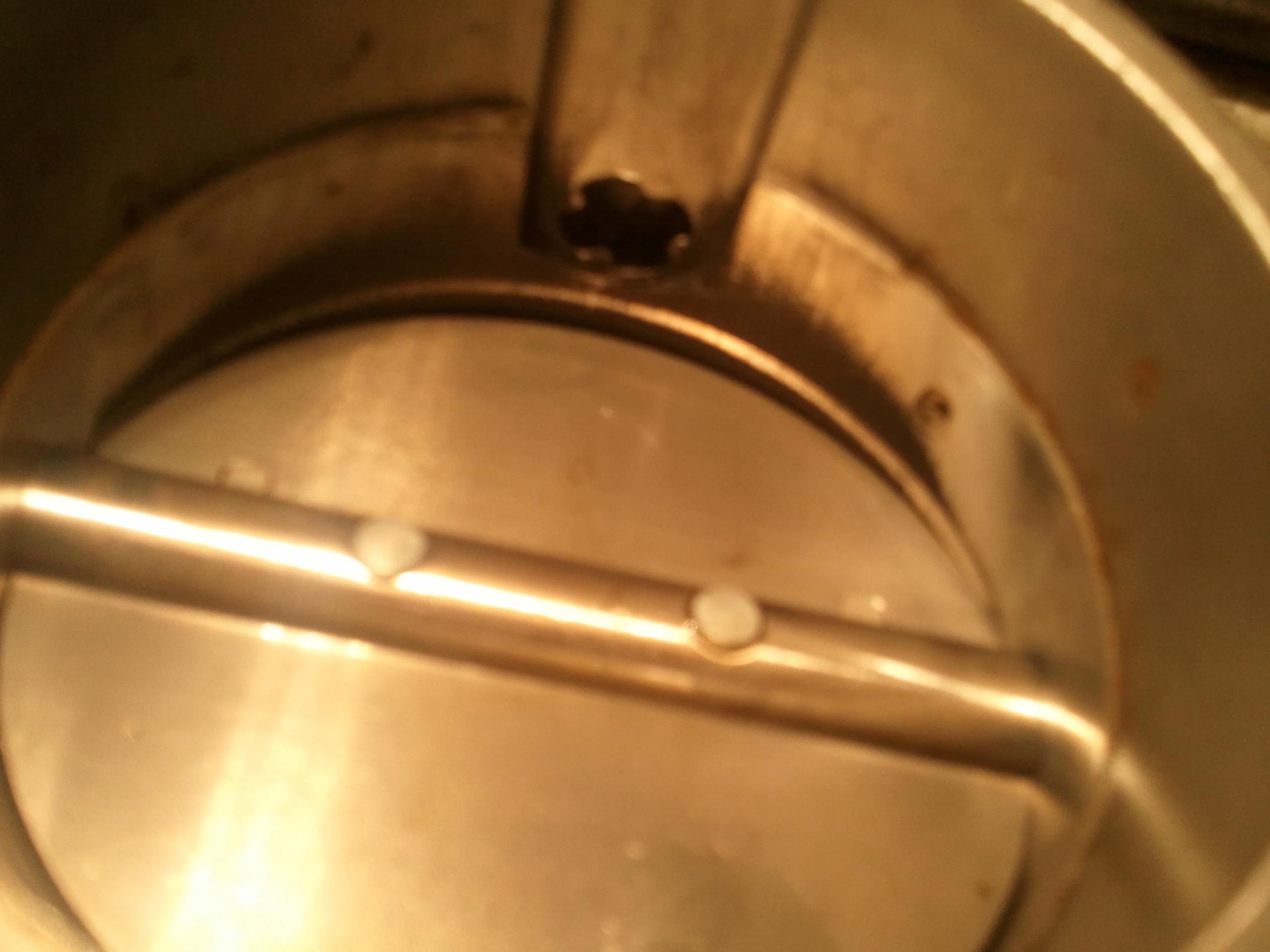

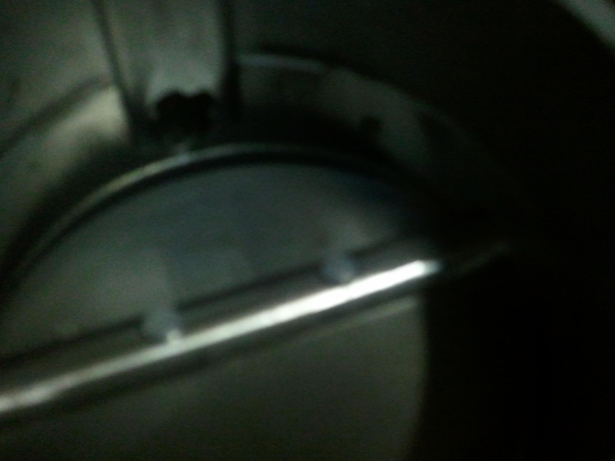

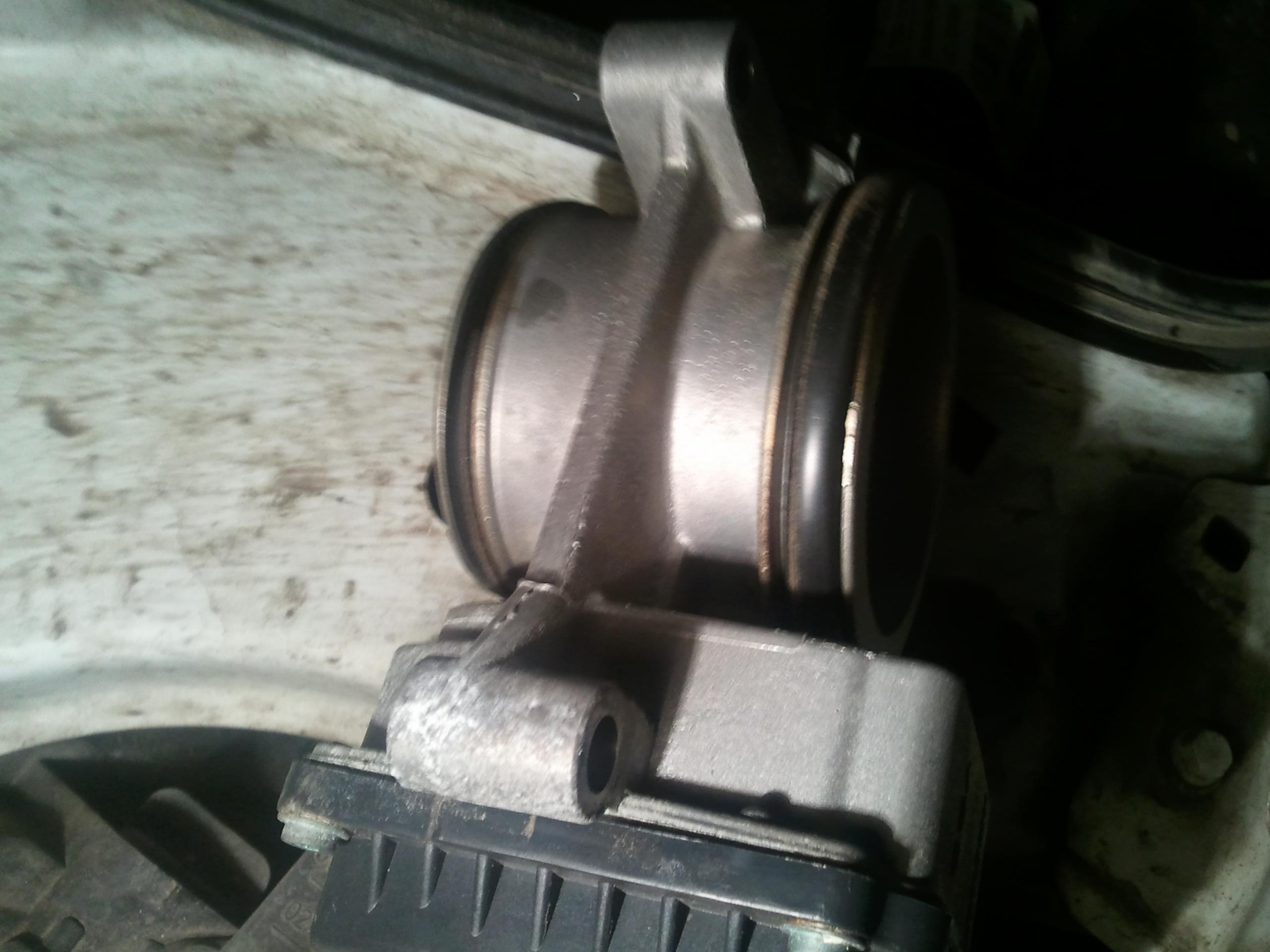

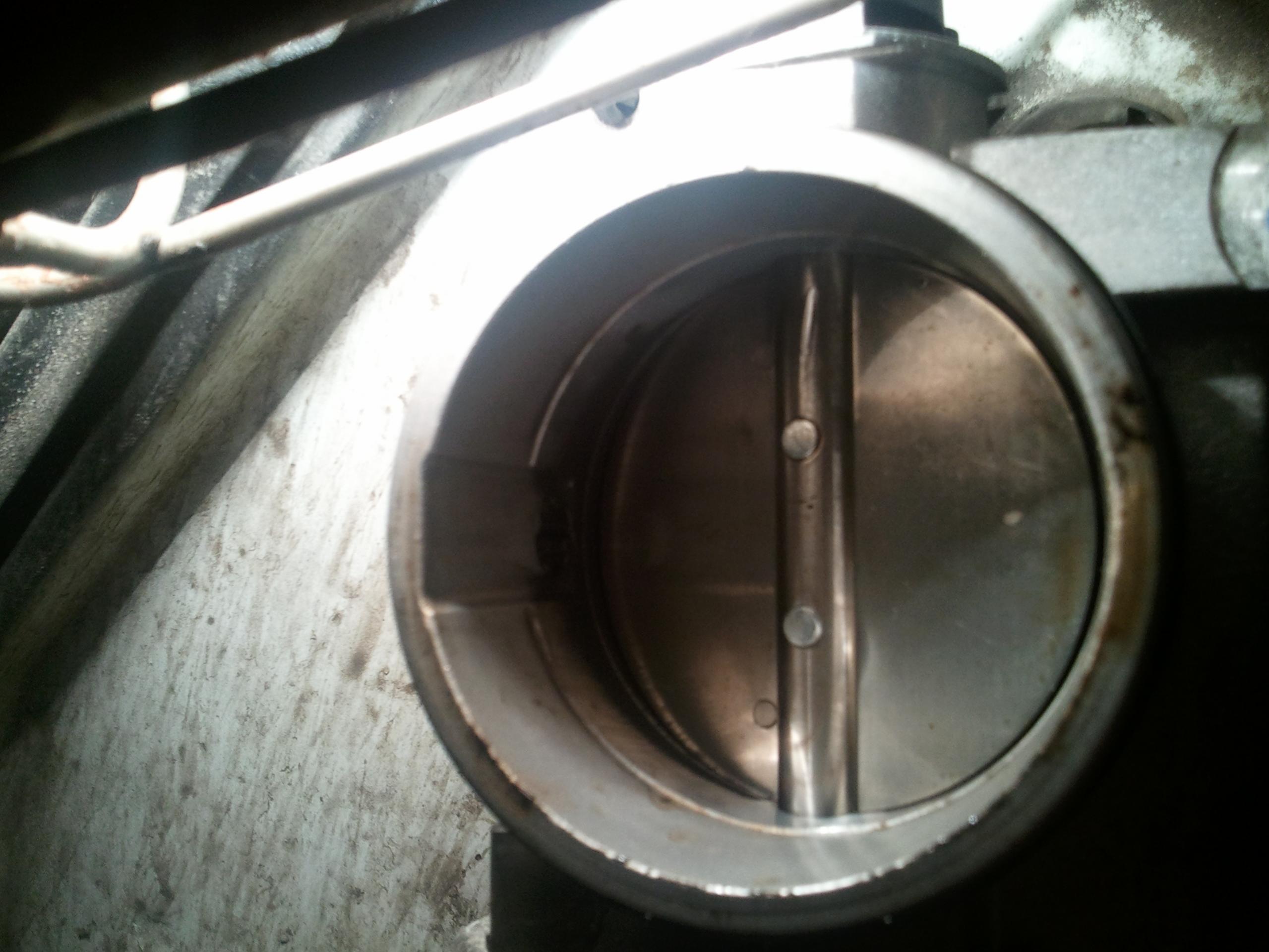

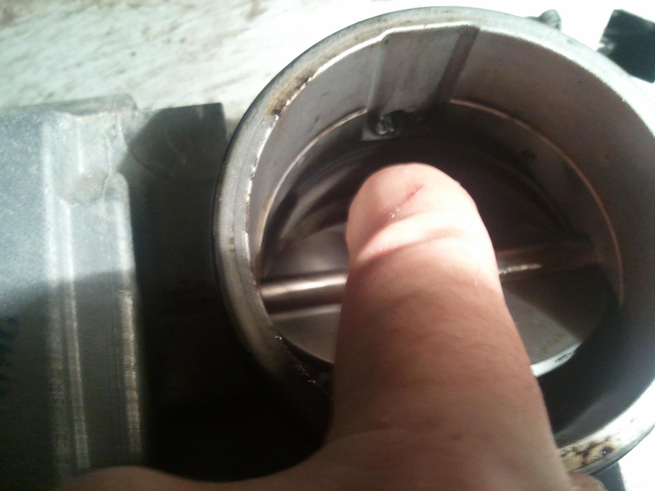

  • Загрязнение дросселя.
Причина простая: в пред-дроссельное пространство подводиться большая ветвь вентиляции картерных газов (оттуда идут масляные пары) В принципе, это стандартная схема для подобной системы, применяемая, по-моему, на всех авто. И так же, как и на всех авто, со временем, на кромке дроссельной заслонки и на внутренней поверхности патрубка оседает грязь, которая меняет сечение дросселя на малых углах открытия. Как следствие: не расчетное наполнение цилиндров воздухом на режиме пуска и холостом ходу.
Сразу скажу: оседание грязи на дросселе – НОРМАЛЬНОЕ явление. В принципе, система управления в своем ПО имеет механизм адаптаций к загрязнению, разбросу геометрии дросселя от экземпляра к экземпляру, возможно небольшие подсосы и т.п. Но, у любой адаптации есть свои пределы и погрешности. Итог: нестабильный пуск, раскачка оборотов при прогреве, когда сгорание по умолчанию не стабильное. Решение: промыть дроссель. Всё.
По идее, в соответствии с мануалами, необходимо подавать специальные команды с диагностического оборудования, дабы сбросить те самые накопленные адаптации. По факту, делать это не обязательно, хотя и желательно. Система управления на дастере, в этом плане, достаточно лояльная.
Есть мнение, что дроссель, из-за подобного загрязнения, может подклинивать при включении зажигания перед пуском. Моё ИМХО: это невозможно. Система управления перед пуском проводит тест возвратной пружины дросселя. Для этого заслонка при включении зажигания смещается в крайнее закрытое положение, далее двигатель заслонки обесточивается, и система следит как быстро и точно заслонка вернется в исходное положение (при обесточенном двигателе заслонка немного приоткрыта). Невозврат заслонки, это ошибка! Как минимум зафиксируется ошибка по дросселю, и останется в памяти ЭБУ (есть такой код: «неисправность возвратной пружины»). Вообще, система очень чутко следит за мгновенным положением заслонки, и проверяет она его, ИМХО, гораздо точнее и быстрее чем можем проверить мы. Бывают ситуации, когда ошибка по функционированию заслонки уже есть, а проявлений вроде бы и нет. Обратные ситуации редки. О них далее.

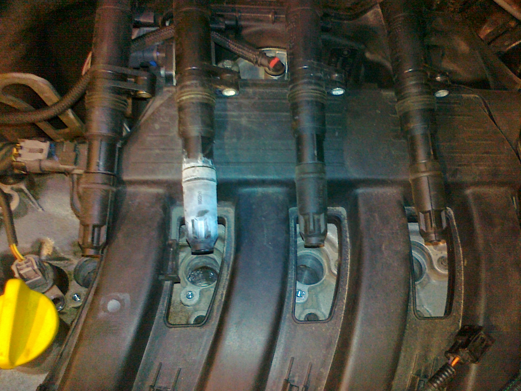

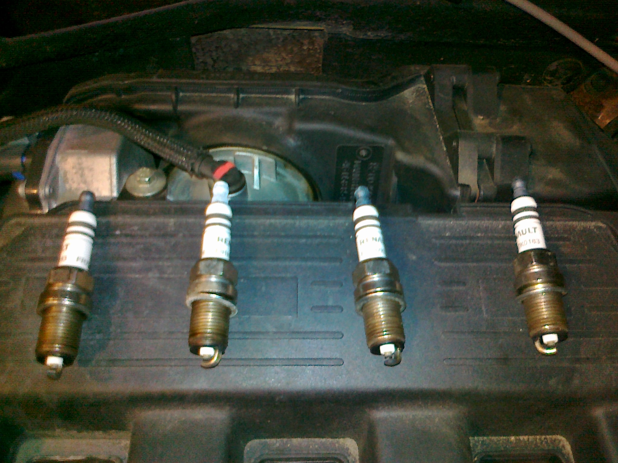

  • Свечи
Как правило, вообще не влияют на запуск, если не в край изношены. Определить исправность свечей по внешнему виду, как правило, невозможно. Я сейчас не говорю, про свечи с угольными дорожками от пробоя, и красным налетом от бензина: такие сразу в топку.
У кого-то свечи не ездят до очередного ТО, у кого-то они служат по 60 тысяч.
Рекомендаций нет. Просто не ждем рекордных значений пробега, меняем превентивно. Один/два/четыре электрода – не принципиально. Иридий – платина / обычные – то же. Они просто должны быть исправны. Остальное, ИМХО, ловля блох.
Зазор: 0.9-1.0 (даже в официальных мануалах значения зазора «плавают»)
Встроенное сопротивление – да. Номинал: 3-6 кОм. Нужен для подавления помех от высоковольтного разряда. Без него все будет работать, но могут быть чудеса в плане фиксации случайный ошибок и т.п.
Проверка, как правило, не дает результатов. Потому что воспроизвести условия запуска практически не возможно. А на стенде свечи могут и работать.

Причем, при проведении ТО Автофрамос предписывает в Дастерах ЗАМЕНЯТЬ старую прошивку на обновленную.
Не было предписаний что-либо обновлять при проведении ТО.
У рено есть вид тех. нот, которые должны выполняться при первом посещении владельцем тех. центра, либо при первой жалобе. К тех. обслуживанию никак не привязано. Да и не было подобного по системе впрыска на авто с бензомотором.

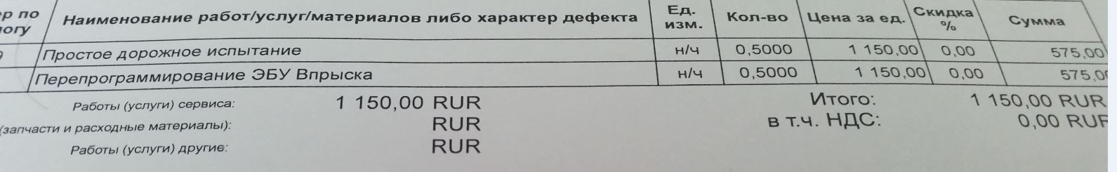

Подозреваю, что некоторые ОД на очередном ТО, даже при отсутствии жалоб, эту прошивку заливали, что-бы денег с Рено снять.
Я , в мае 2013 на ТО-1, пожаловался на ошибку муфты.
Отдавая машину, сказали, что обновили 2 прошивки: двигателя и муфты

600р диагностика + 600р репрог = 1200р .... за 20мин. работы весьма недурственно . Всё по гарантии. Есть заказ-наряд.
Ну, правда, помыли бесплатно и не очень качественно

Сканы технот по Дастеру сделайте, убедите нас на что есть ноты, а на что нет.
И по муфте предписаний по Вашему не было, но как-то всем перепрошивали, в том числе и мне. Правда по моей просьбе
1. Тех. ноты - служебная инфа. На ней стоит клеймо "конфеденциально"
2. Что-либо доказывать я не обязан. Можете верить, можете нет.
3. По муфте была НОТА (она же "особая техническая операция"). К выполнению НОТЫ дилеры должны подходить со всей ответственностью. Невыполнение - офигенный косяк.
То, что я выложил по прошивке ЭБУ впрыска, это НЕ НОТА. Это тех. решение, т.е. один из возможных вариантов ремонта, по простому - просто подсказка диагностам от завода. НИЧЕГО БОЛЕЕ.

Сообщение от gen Посмотреть сообщение
600р диагностика + 600р репрог = 1200р .... за 20мин. работы весьма недурственно . Есть заказ-наряд.
Ну да, где-то так и есть. Копейки буквально, относительно других видов гарантийных работ.

А вот смотрю многие пишут,помыли бесплатно. А меня платно. А как правильно?
Мой опыт, началось ещё с Логана:
На очередном ТО спрашивают:
- Машина грязная (или мыть нужно) ?
Если сказать, что нужно, то помоют за денежку (недорого, но и некачественно).
Если сказать, что не нужно, помоют бесплатно (так же некачественно)
На репрог пришлось, по их вине, два раза приезжать - возможно помыли в качестве моральной компенсации
