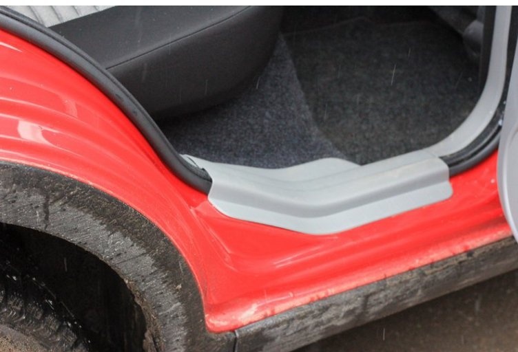

По умолчанию Re: Герметичность салона
Мне кажется, если уж грязь добирается до самого салона, то уж воздуху в него проникнуть - нечего делать! Дует от дверей еще как!
Фотки из статьи: тест-драйва Dustera и SuzukiSX4 в сравнении. На моем-же еще хуже.
