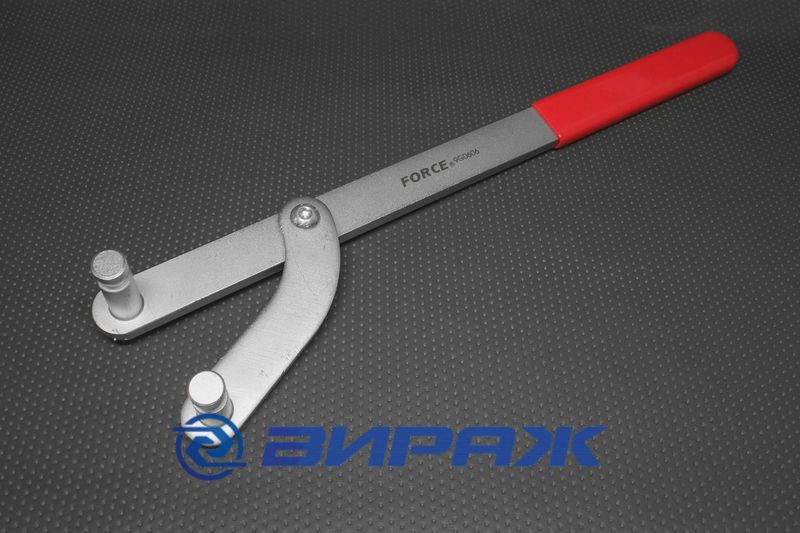

Первое устанавливаем кондуктор распредвалов накидываем ремень грм и затягиваем болты шестерни распредвала с усилием точно не помню 50 ньтонов удерживая шестерни спец приспособой . после как затянули болты убираем кондуктор и проворачиваем коленвал два раза и смотрим что бы стопор коленвала и стопор распредвала фиксировались без усилия . если распредвалы не ровно стоят то отпускаем болты на шестерни и повторяем процедуру . как только всё становится как положено фиксатор распредвалов удаляем и фиксируем шестерни распредвалов и затягиваем болты с определённым усилием .
Название: фиксатор шестерни.jpeg

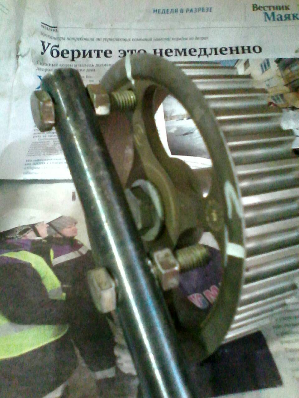

ТУТА ПРО К4М 1.6л
Хотя затронутые вопросы касаются обеих моторов , но будьте бдительны.
Вот такую штуку как на фотке сделал самопальную.
Болты удалось открутить с РВ ну в общем несложно.
РВ у меня сняты с мотора , откручивал прям на верстаке, на деревяхе чтоб не повредить.
Насчет сборки ГРМ есть мнение (Паша из "Ремонта Рено") что если фирменной бабочкой прижать шестерни , сзади вставить пластину и в таком положении зафиксировать то ремень мужду шестерен будет либо провисать , либо перетянут.
При снятии пластины РВ чутка сыграют туда или сюда.
Он советует накинуть ремень , натянуть натяжитель потом снять бабочку и закрутить впускную шестерню на 30н с упором заднюю пластину , потом так-же выпускную.
Затем снять пластину и затянуть обе шестерни 90нм
используя приспособу как на фотке.

Шестерни р/в стопорил двумя пластиковыми полуцилиндрами(разрезал на две части цилиндрик диаметром 30 мм и высотой около 25 мм), стянутыми болтом.
Я читал ваш способ , понравилось.
Это при замене ремня.
А у меня откручивание/закручивание болтов крепления безшпоночных шкивов распредвалов.Усилия серьезные.
Последний раз редактировалось DuChe19; 09.06.2021 в 14:04. Причина: фото

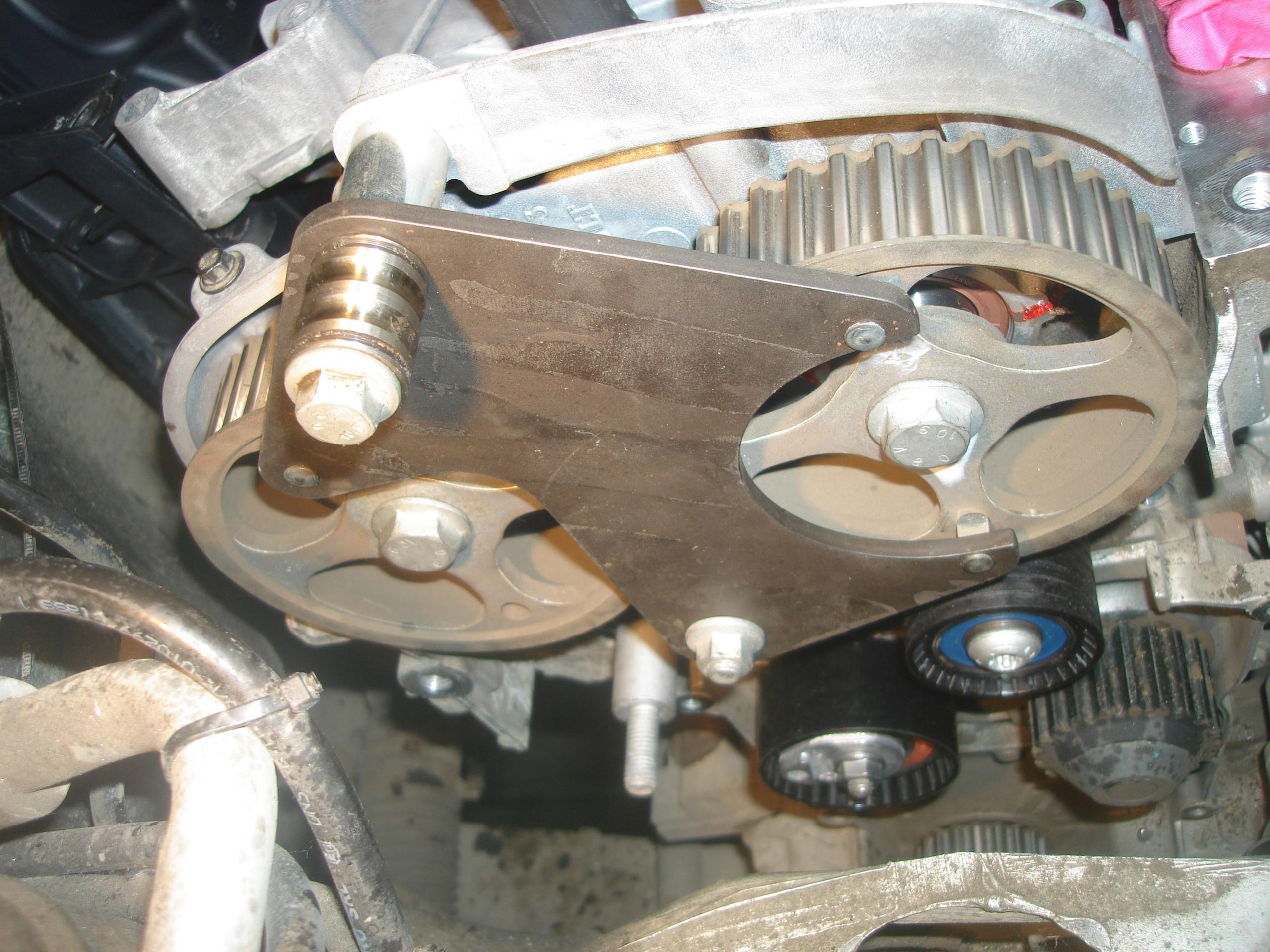

DuChe19, По установке первого поршня в ВМТ - делайте по часам от первого поршня . Так называемая бабочка та что на фото болт распредвала впуска закручиваем 30 ньютон снимаем бабочку и закручиваем болт выпускной шестерни 30 ньютон но удерживая шестерню от проворота что бы не повредить посадочные места прорези на распредвалах . Далее прокручиваем колено два раза и ставим кондуторы если входит в пазы свободно то затягиваем шестерни 90 ньтонов предварительно убрав кондуктор из пазов распредвалов .

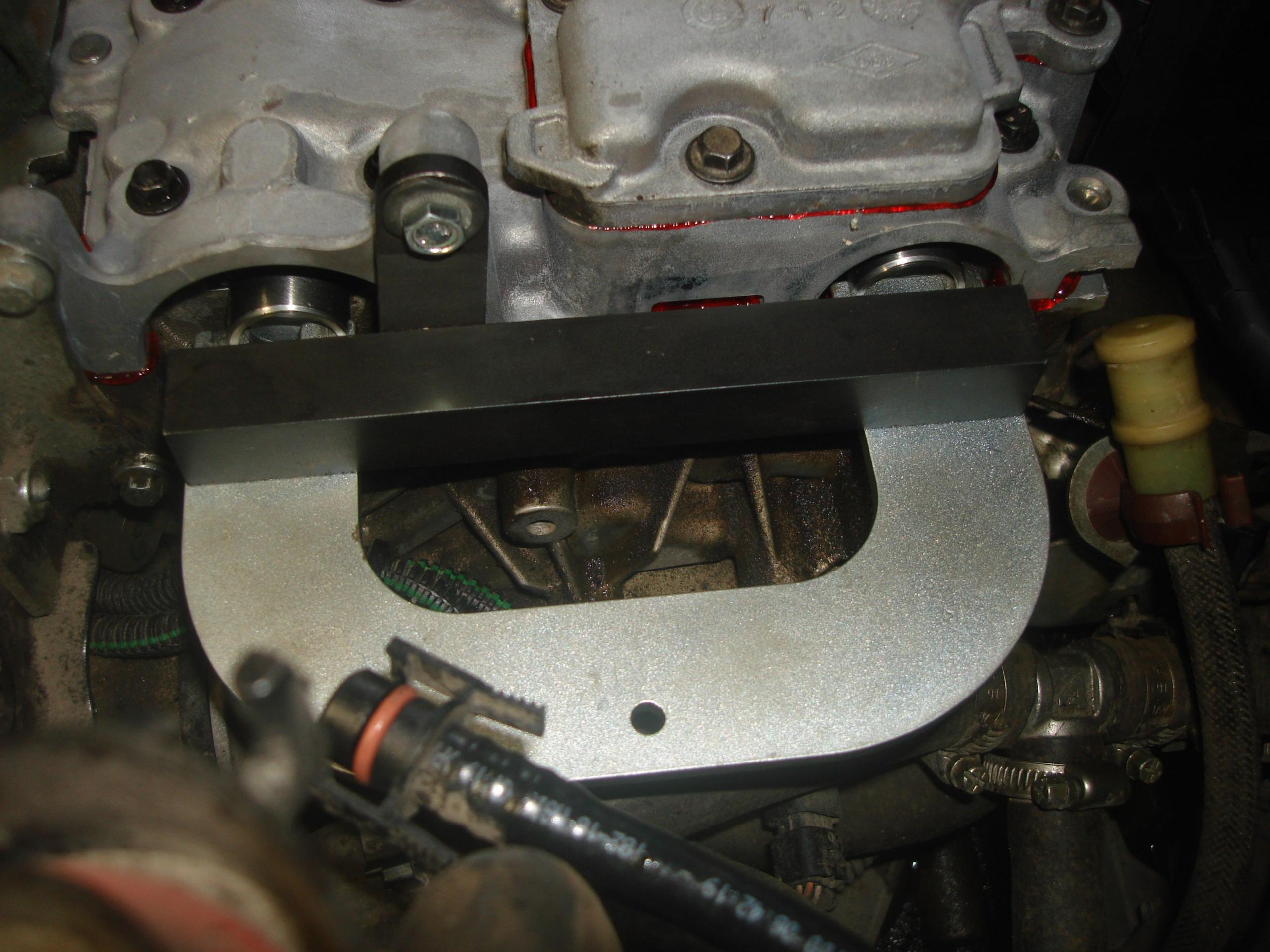

[QUOTE=Strusto;1154275]Картинки
Это при условии что не снимался фазик и шестерня . а чел всё это демонтировал и этот стопор хорош если кондуктор не ставить в прорезь валов . если стоит кондуктор в таком стопоре отпадает нужда . Тут по любому нужно будет удерживать шестерни от прокручивании при затяжке .
ID:	133610   Нажмите на изображение для увеличения
