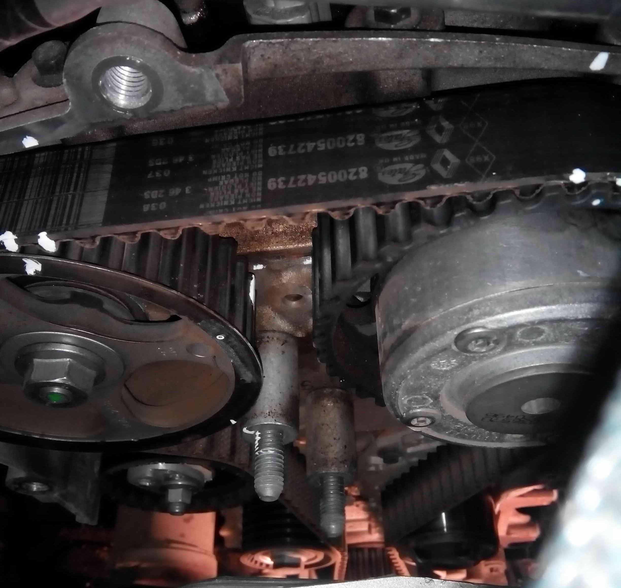

Плюнул на гарантию и сделал ТО60 сам. Но самое сложно в нем, конечно, замена ремней.
Делал на улице, без подъемника, в одиночку. Времени ушло 5 часов.
Ролики и ремни, естественно в идеале, ибо пробег детский. Ролики приводного не менял.
Немного не понял как забивать заглушки распредвалов, если с маленькой кое-как справился, то к большой не подобраться - неужели аккумулятор надо снимать?

Pu1sat0r, уточни какой пробег? Судя по внешнему виду ремням еще ходить и ходить... когда-то в 90-е после 60тк посмотрел ремень на ВАЗ 2108 и не стал менять, прошел еще 30тк потом сменил, но состояние и тогда было отличное. ПРавда на ремне было написано " МЭЙД ИН ДЖАПАН"

Сообщение от d-r Gashe Посмотреть сообщение
Конечно, ремни как новые! Ни трещинок и царапин ни других следов износа...
Менял, чтобы самому убедиться что там все действительно хорошо. Ролики немного люфтили.
Следующую замену можно смело делать на 150 тыс., если помпа раньше не потечет

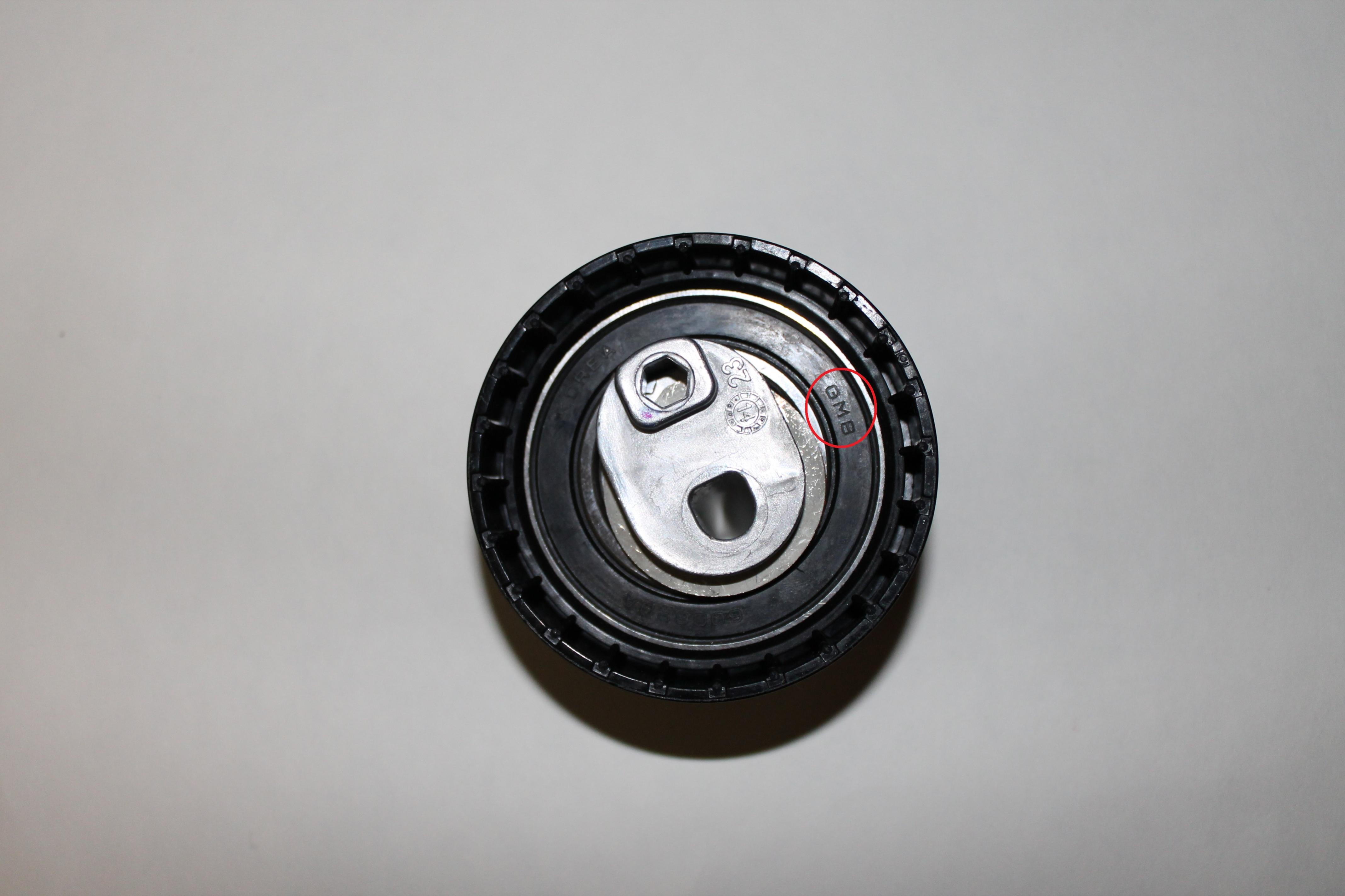

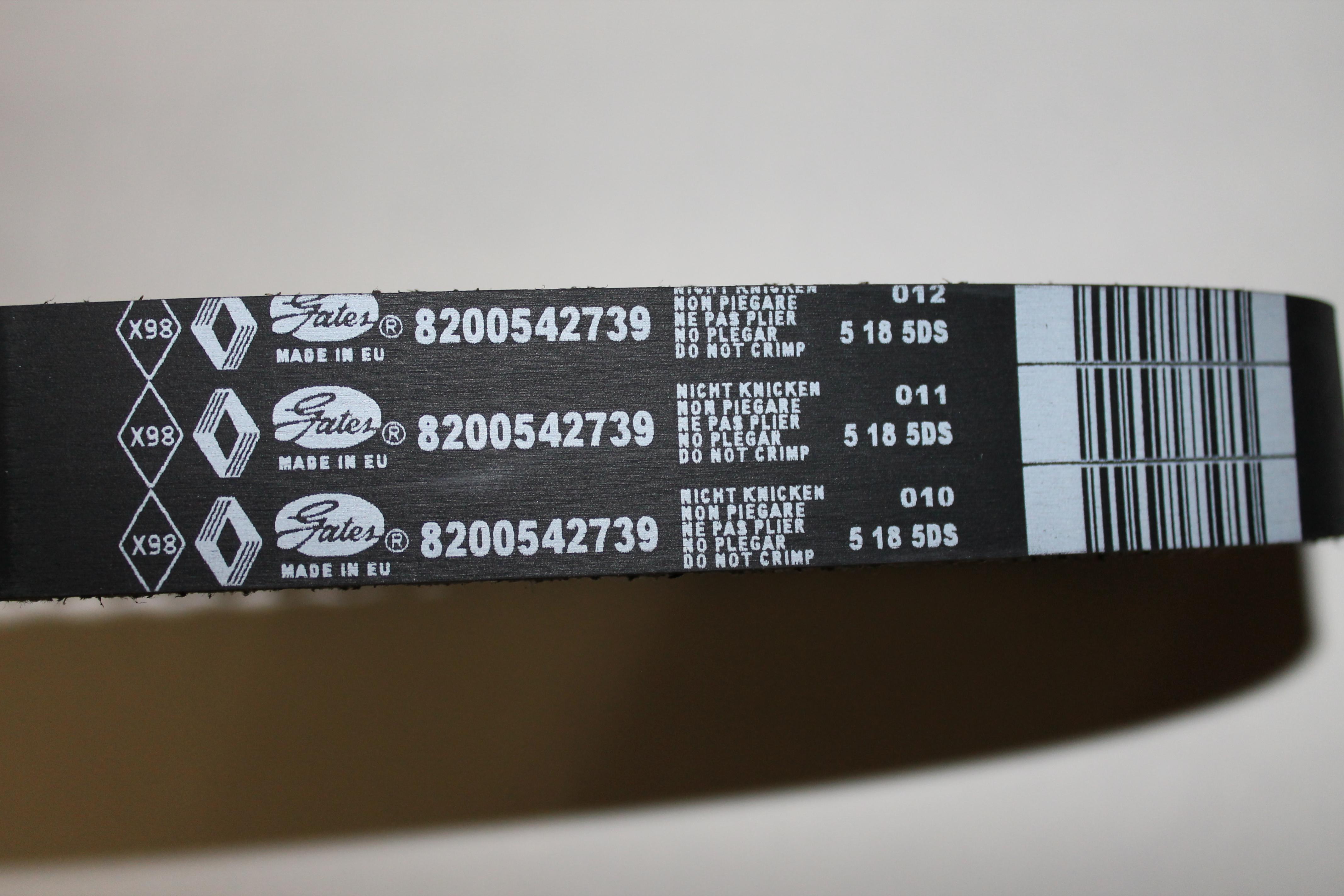

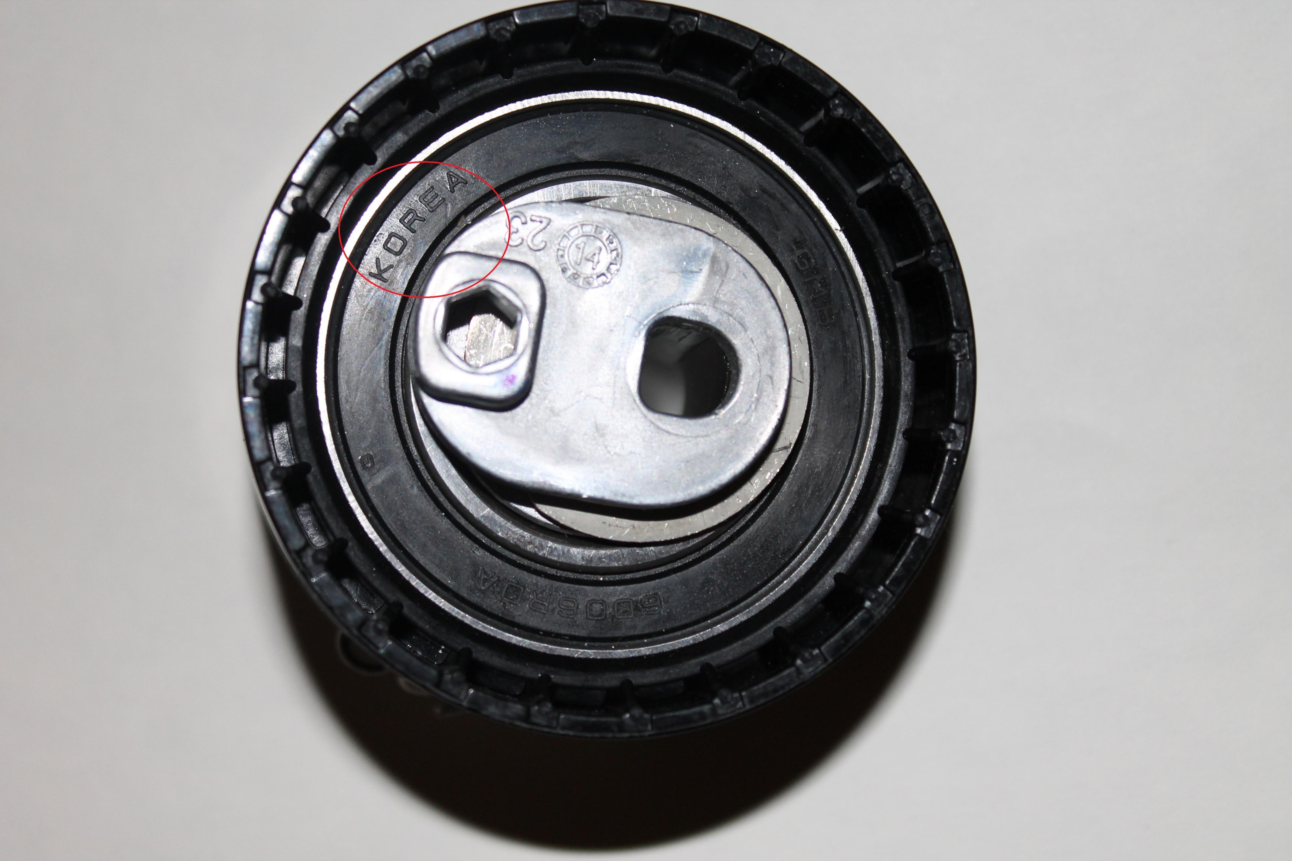

Комплектация ГРМ для 2л.-130C11551R.

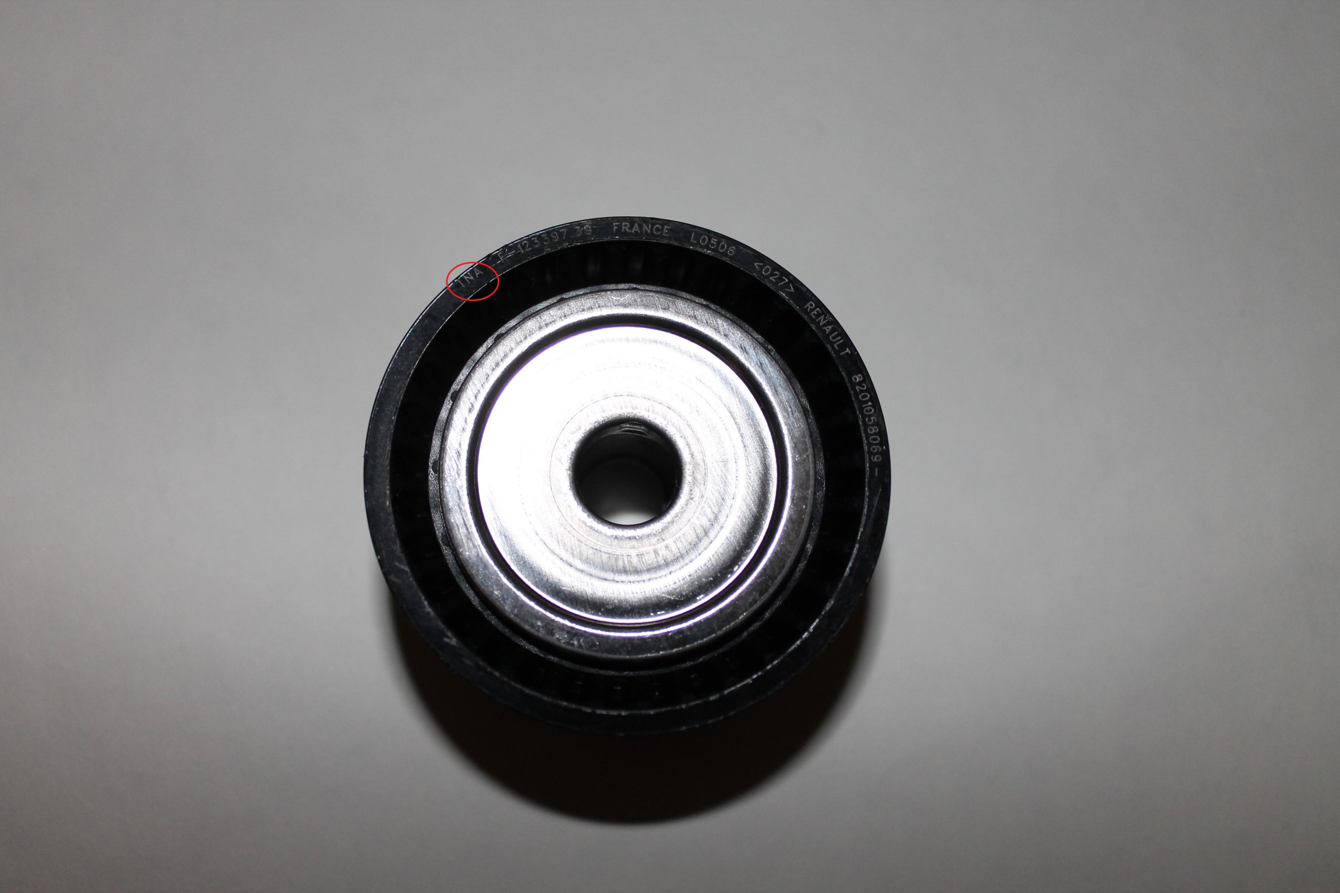

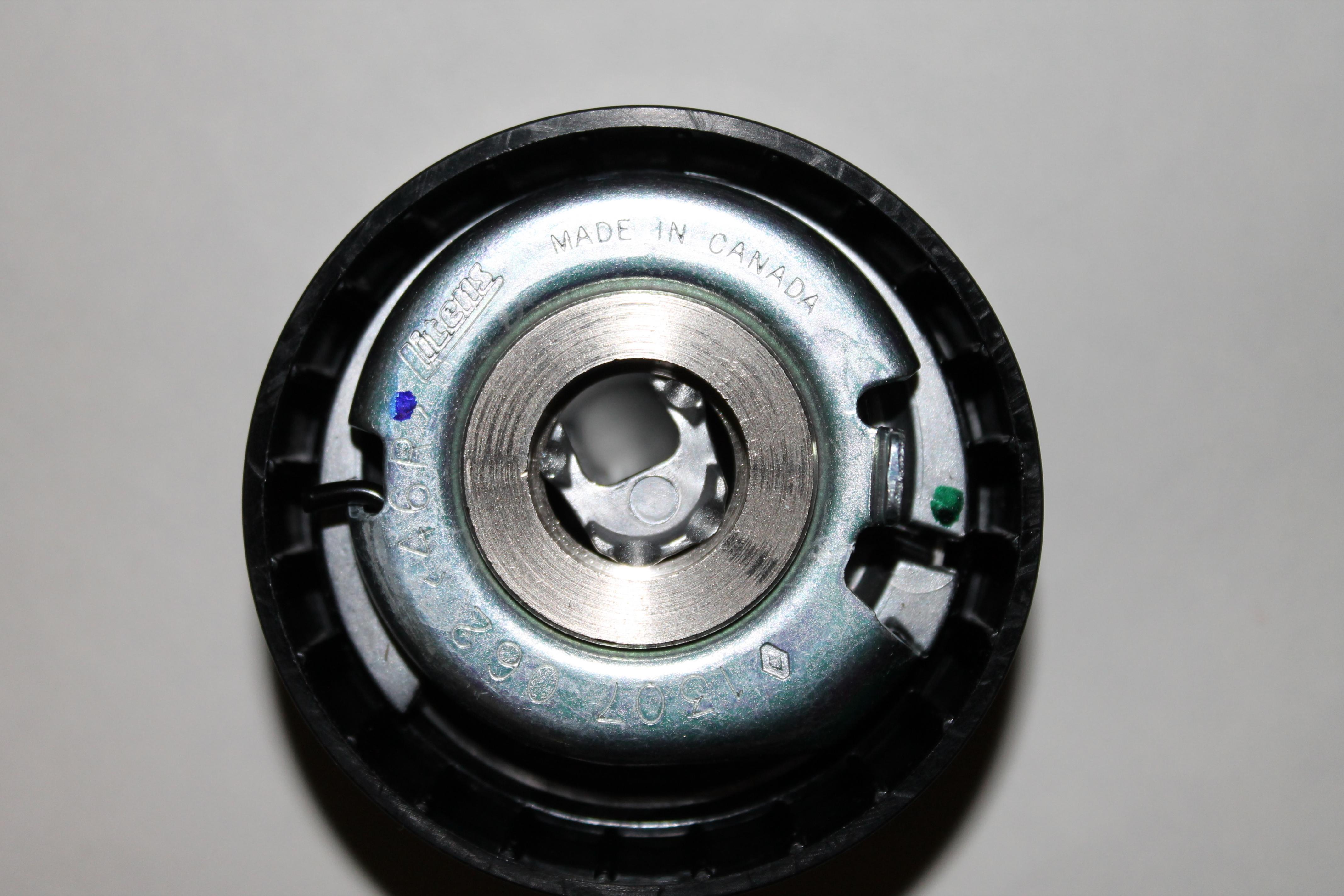

Это....
1.Ремень от-"Gates".
2. Натяжной ролик, подшипник от -"GMB" (Корея), натяжитель от-"Litens"(Канада)
3. Обводной(паразитный)ролик от- "Ina"
4. Упаковка.

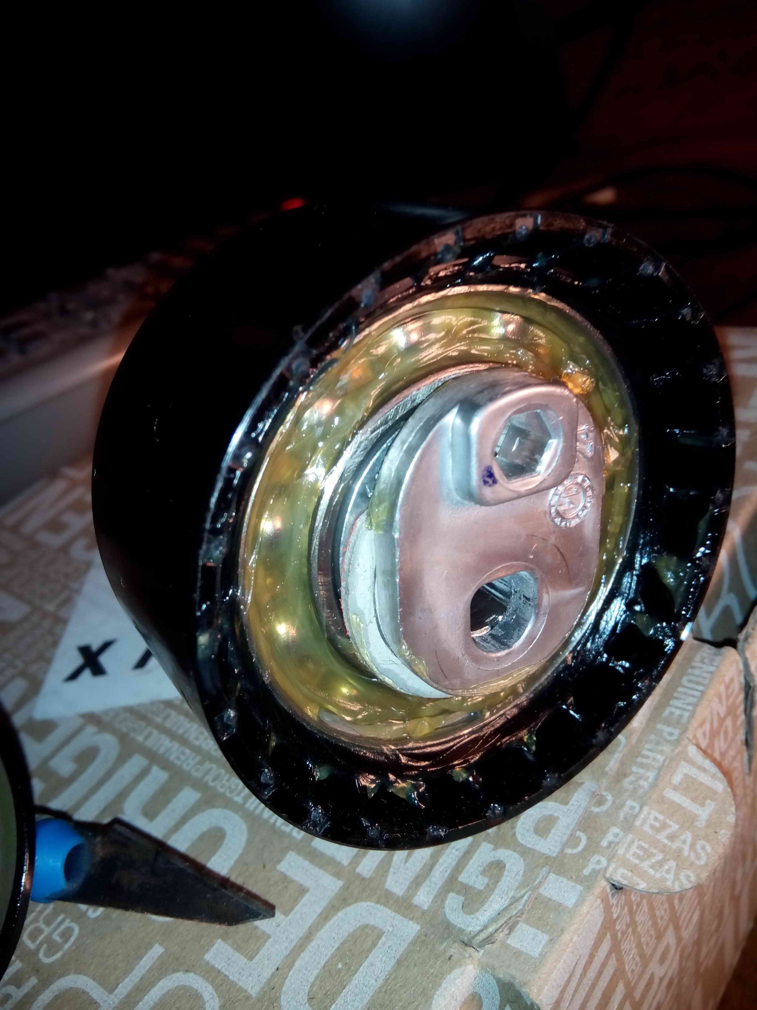

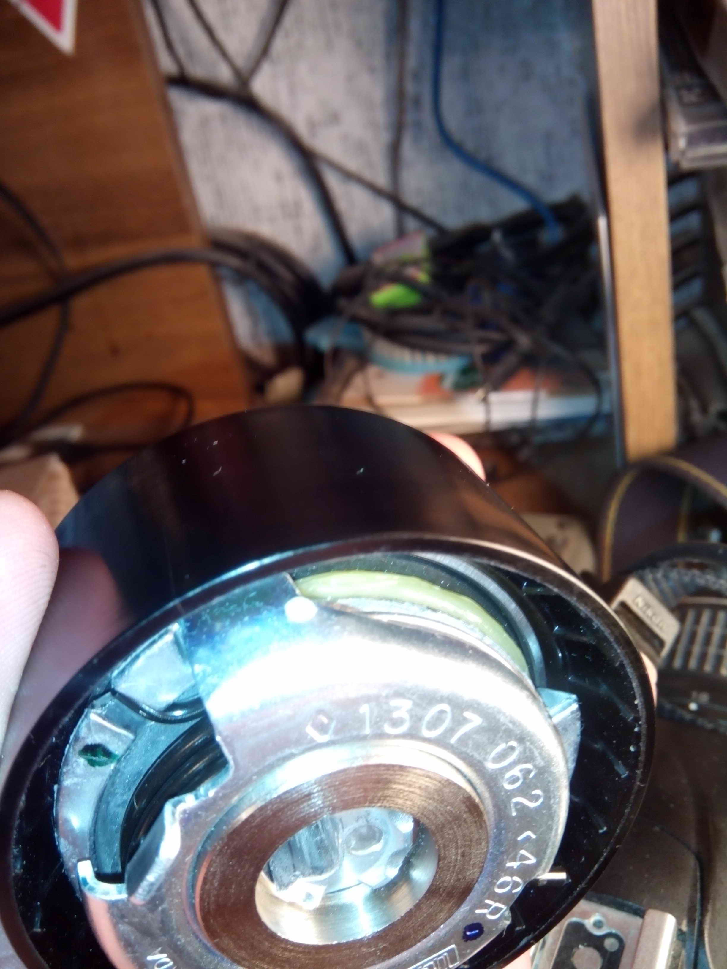

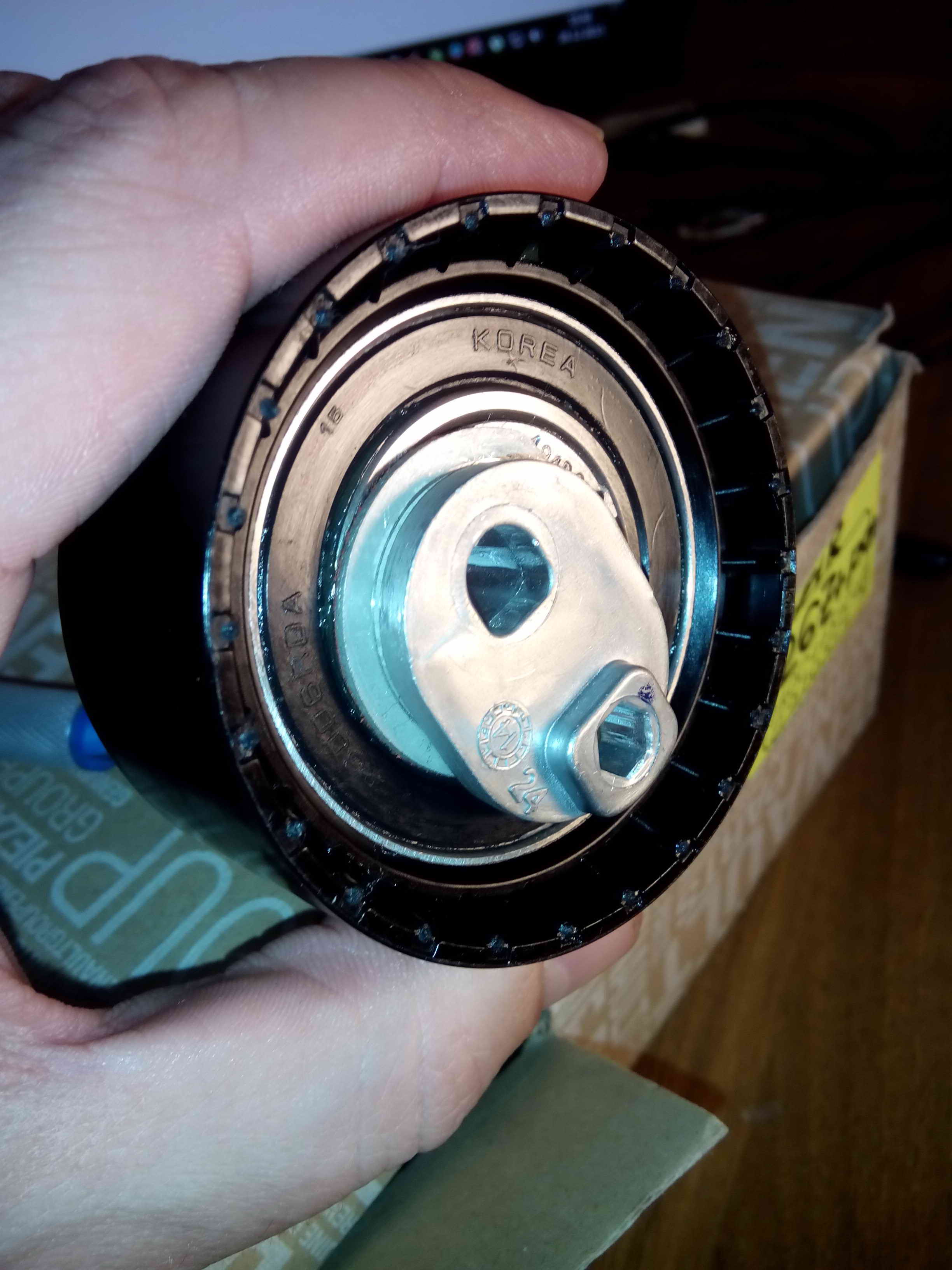

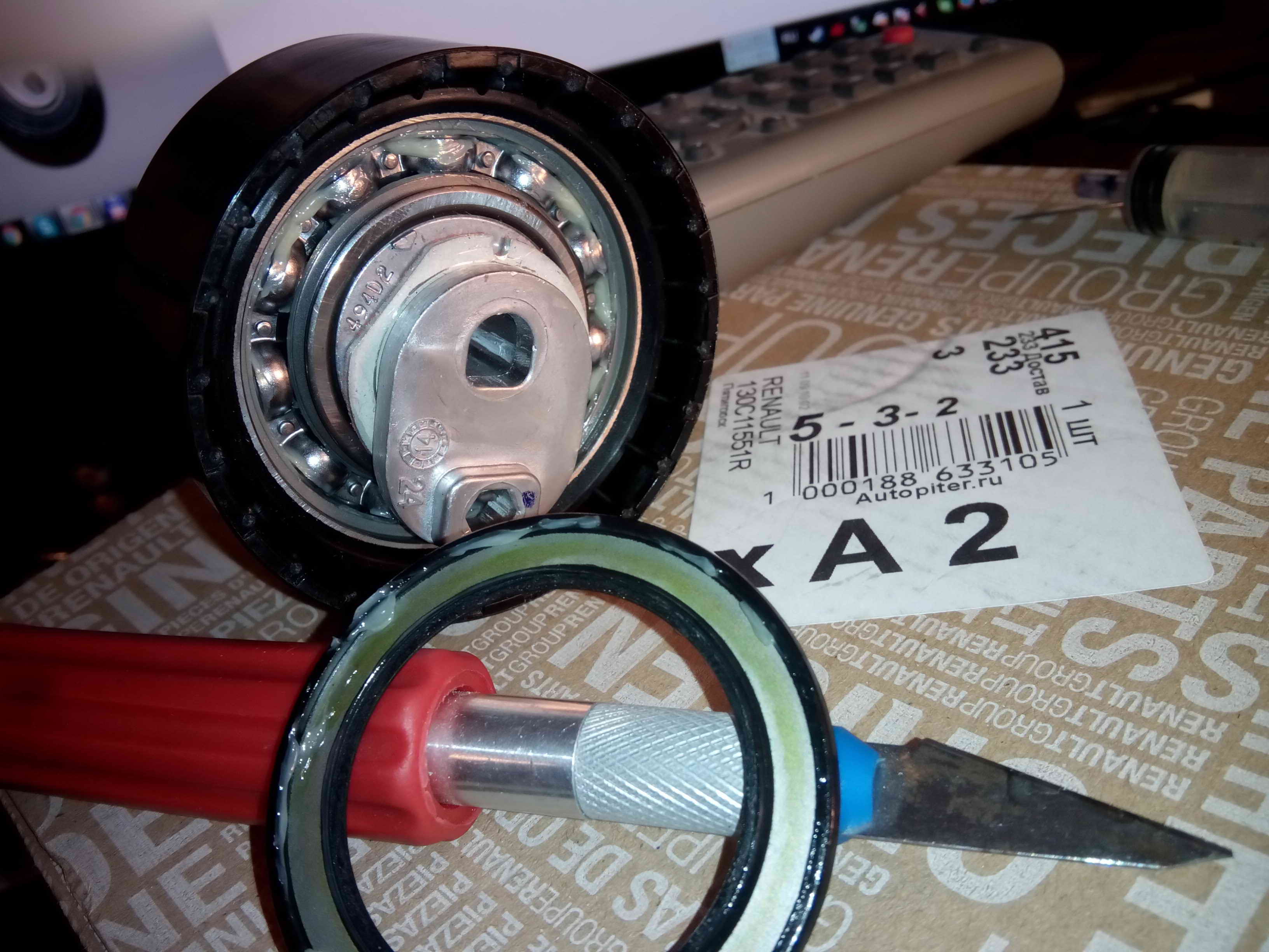

Пробежал 60 000 км, взял аналогичный комплект ГРМ и РОЛИКИ
13 0C 115 51R за смешную сумму 6 000 рублей, на казачьем рынке г.Пятигорска, (нашел за 5000 но ждать две недели после нового года), помпу за 2000.
буду менять ремень по второму варианту статьи ЗА РУЛЕМ
http://www.zr.ru/content/articles/77...-logansandero/
Может кто скажет что неправильно, но все подшипники , будь то натяжной или на ступице или на шаровой, все всегда вскрывал и буквально заливал литолом, все не нужное выдавливается наружу вытирается и протирается, не на дастере , но думаю разницы особой нет, на всех подшипниках капают две капли, лижбы крутилось в момент продажи.
Примерно так.
как видно с фото литол ненужное его количесто вылезсло с другой стороны.
