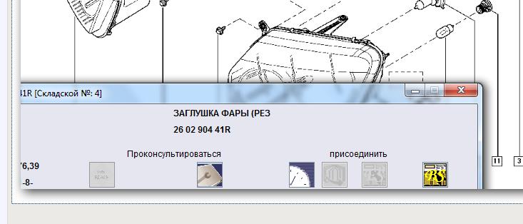

Уважаемые форумчане подскажите пожалуйста католожный номер крышечки фары открывающий доступ к лампочкам габаритов и ближнего света?
http://www.dusterclubs.ru/vb/showpos...4&postcount=19
