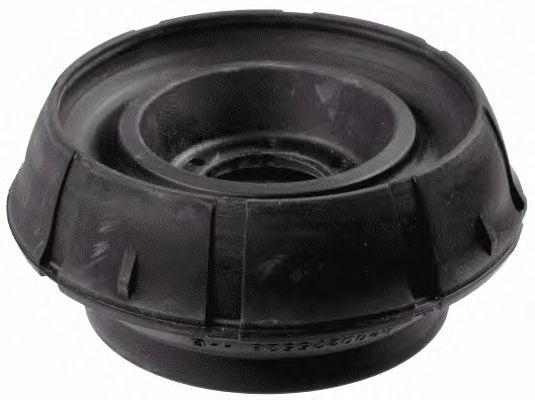

RENAULT 8200876298 – Опора амортизатора 4Х4 (передние 4Х2) - верхняя металлическая чашка.
Renault 6001547499 - опора без подшипника
RENAULT 8200651172 - Подшипник опоры амортизатора 4Х4 (передние 4Х2)
SNR M255.04 - подшипник опоры
SNR KB655.28 - Опора амортизатора, комплект 4Х4 (передние 4Х2)

комплект опоры - 2 шт. SNR KB655.28 - я правильно понял - что туда входит подшипник опоры амортизатора? или его отдельно нужно докупать?

По опорам с ходу не помню - в теме где-то было.
Чашки обычно живые.

Сообщение от hiker51 Посмотреть сообщение
Я для себя решил опоры в сборе с подшипниками менять каждые 3 года или 30-40 тыс. Проседают (отрывается сайлент внутри) на 1 см за это время. Недавно вкруг всю подвеску поменял лично.
Опоры с подшипником оригинал лучше взять, штоб не жалеть потом)
это как так??? речь идет про них?
