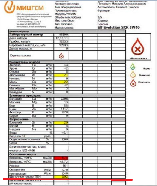

Сообщение от Lelik76Rus
И судя по анализам 15 тыщ для лукойла люкс это очень много. Щелочное падает сильно, присадки срабатываются и другие показатели уже к 8-10 тысячам ухудшаются. Для бензинового двигателя 10-12 предел на этом масле.
Ну да, да и эльф при таких пробегах тоже не блещет щелочным числом. Вот, анализ отработки Evolution 900 SXR 5W-40 с пробегом 13тыс.(флюенс) Так видно, что щелочного числа в масле практически уже и нет...
Не объективная инфа, таблица должна сравнительная, новое масло-старое масло. Тип вождения авто, может он спортсмен и гоняет от светофора к светофору , условия эксплуатации, город -трасса.Ну и вообще таких таблиц я могу в Экселе настряпать тысячу....

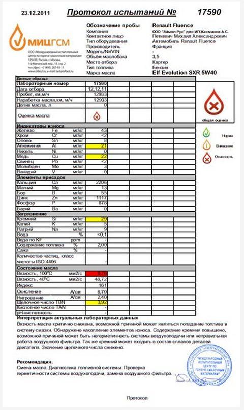

Сообщение от Вездеход64
Любой анализ стоит немалых денег, а тебе на халяву и то, и другое подавай..
Вот фома не верующий, вот тебе полная картинка этого протокола с анализом.

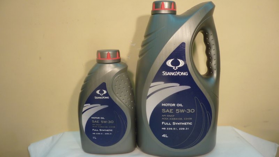

Если бы я выбирал С3 масло от Лукойла я бы купил купил фирменное масло Ссан-Йонг. Дешевле чем Кларитек и никаких проблем с маслом, в отличие от Кларитека, который у многих угорал как ненормальный. И да, по составу это Кларитек, только без "специальной моющей технологиии", на которую грешили. То же самое масло идёт в фирменную канистру Форд. Гляжу они лицуху обновили, и теперь он не С3, а A3/B4, но это смена стандартов ACEA, а не изменение состава масла.
Кстати Армотек VN 5w-30 проходит как WV 504.00 WV507.00. Почему он залицензирован С3, а не С4 ХЗ, надо глянуть. Но по такому ценнику пускай идут в дупу.
Фирменного масла у Ссан-Йонга не бывает(как впрочем и у многих других автопроизводителей) ,это либо Шел ,Лук еще кто-то Корейский.Перетирали на сайте Енга много по этим маслам))).
Про остальное не буду говорить , так как не вкурсе , думаю если у Лука есть допуски автопроизводителей , по присвоенным классификациям то это не просто так....
Вы так и не поняли о чем вам говорят.
"фирменное масло Ссан-Йонг" производит Лукойл по заказу Ссан-Йонг и это масло по характеристикам и даже упаковке является полным аналогом Claritech 5W-30 С3 за исключением моющей присадки, но при этом стоит на порядок дешевле Claritech.

А зачем ссаный ёнг?? Когда для двигателей Рено давно MOTRIO изготовили от Лучка тоже...катаюсь на нём и доволен как слон...
