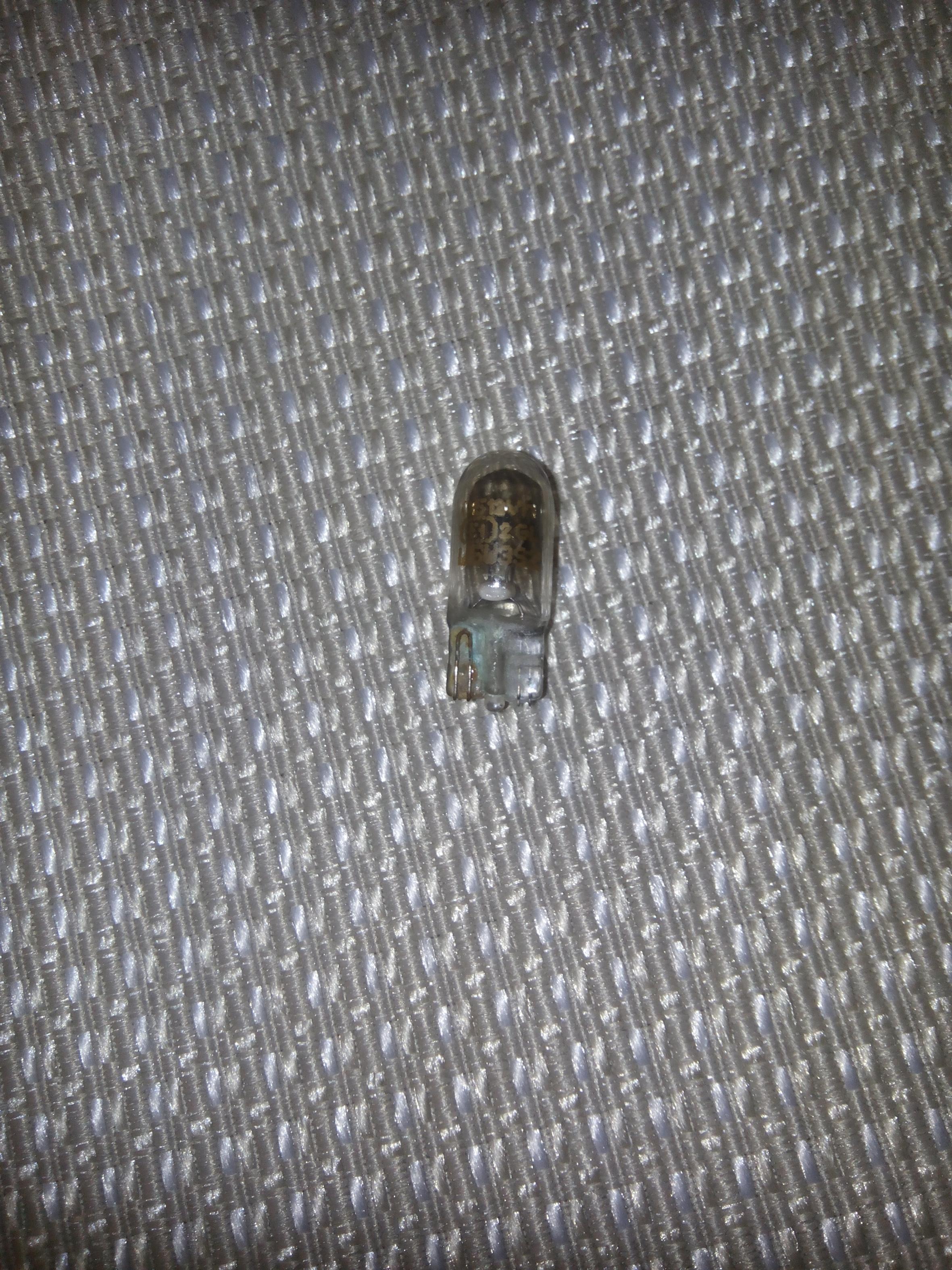

Кстати сегодня менял первую лампочку: 2 года, сгорела где-то на 54-х тысячах лампочка подсветки номерного знака (w5w). И патрон и нитки на лампочке подокислились. Влага попадает, нужно там иногда смазывать чем-нить, благо снимаются плафоны легко.

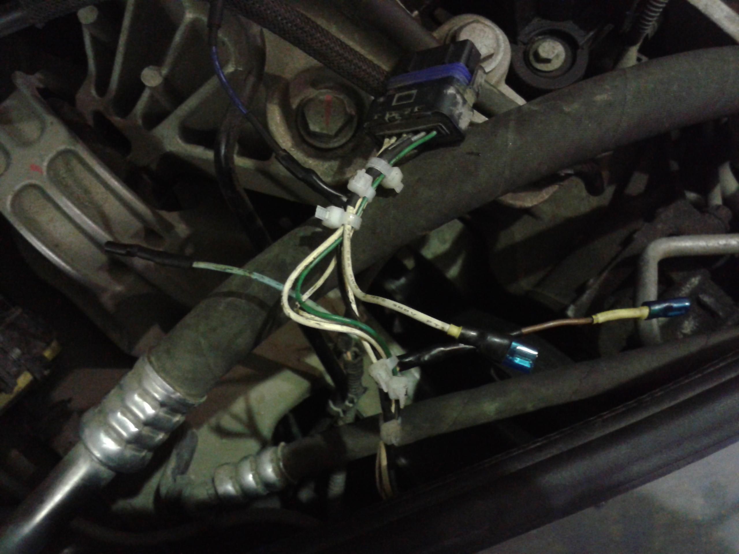

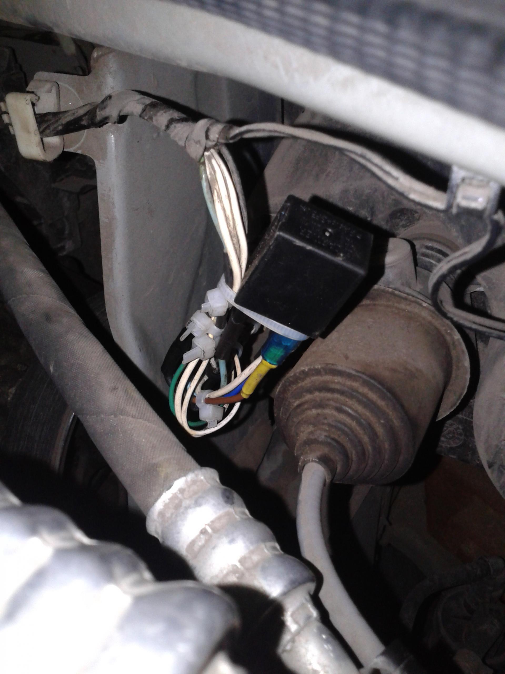

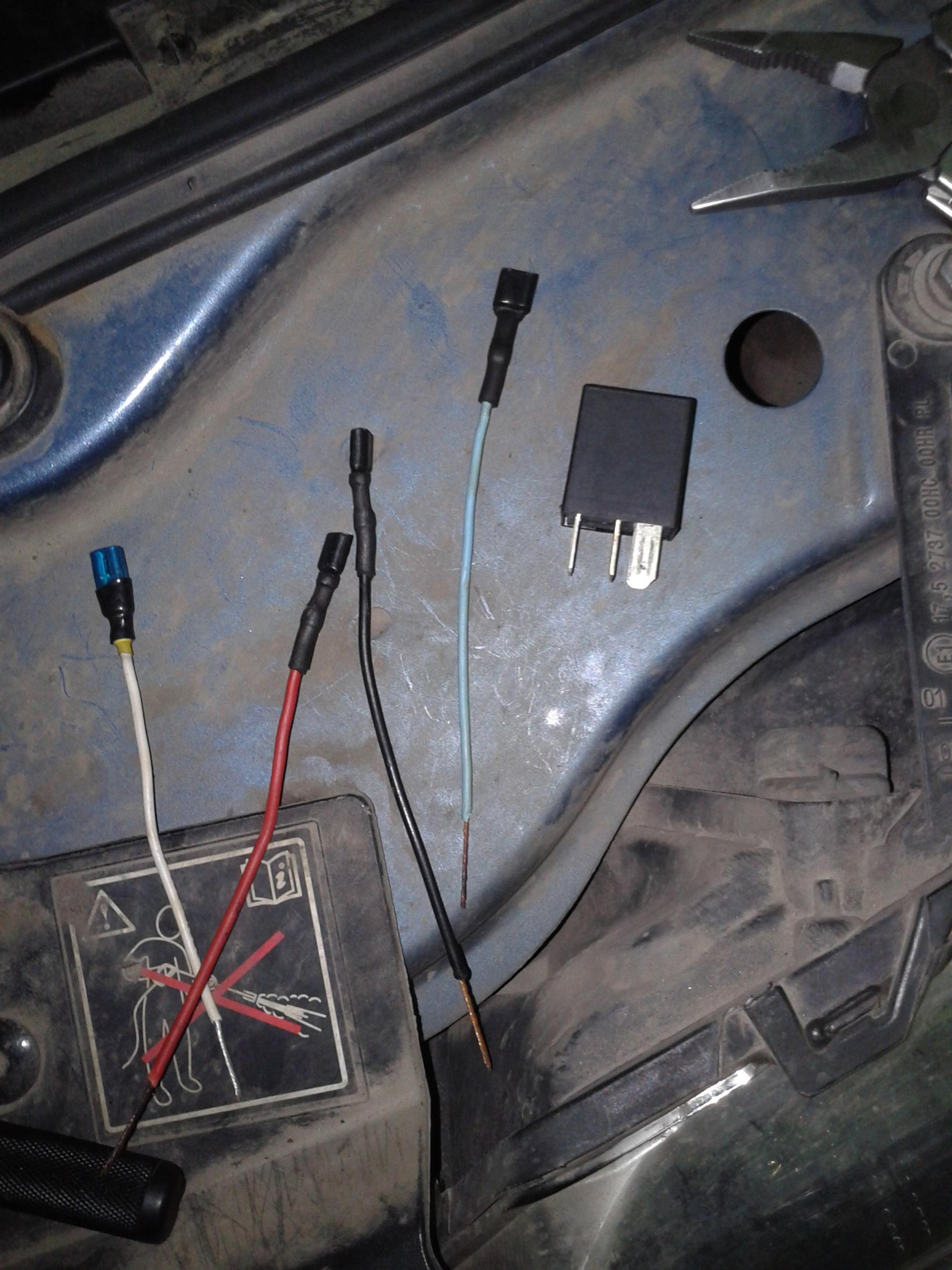

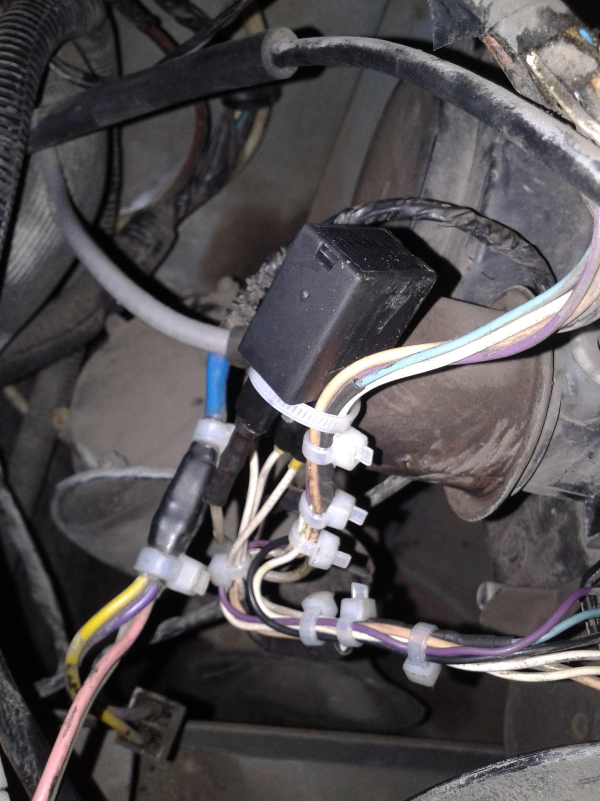

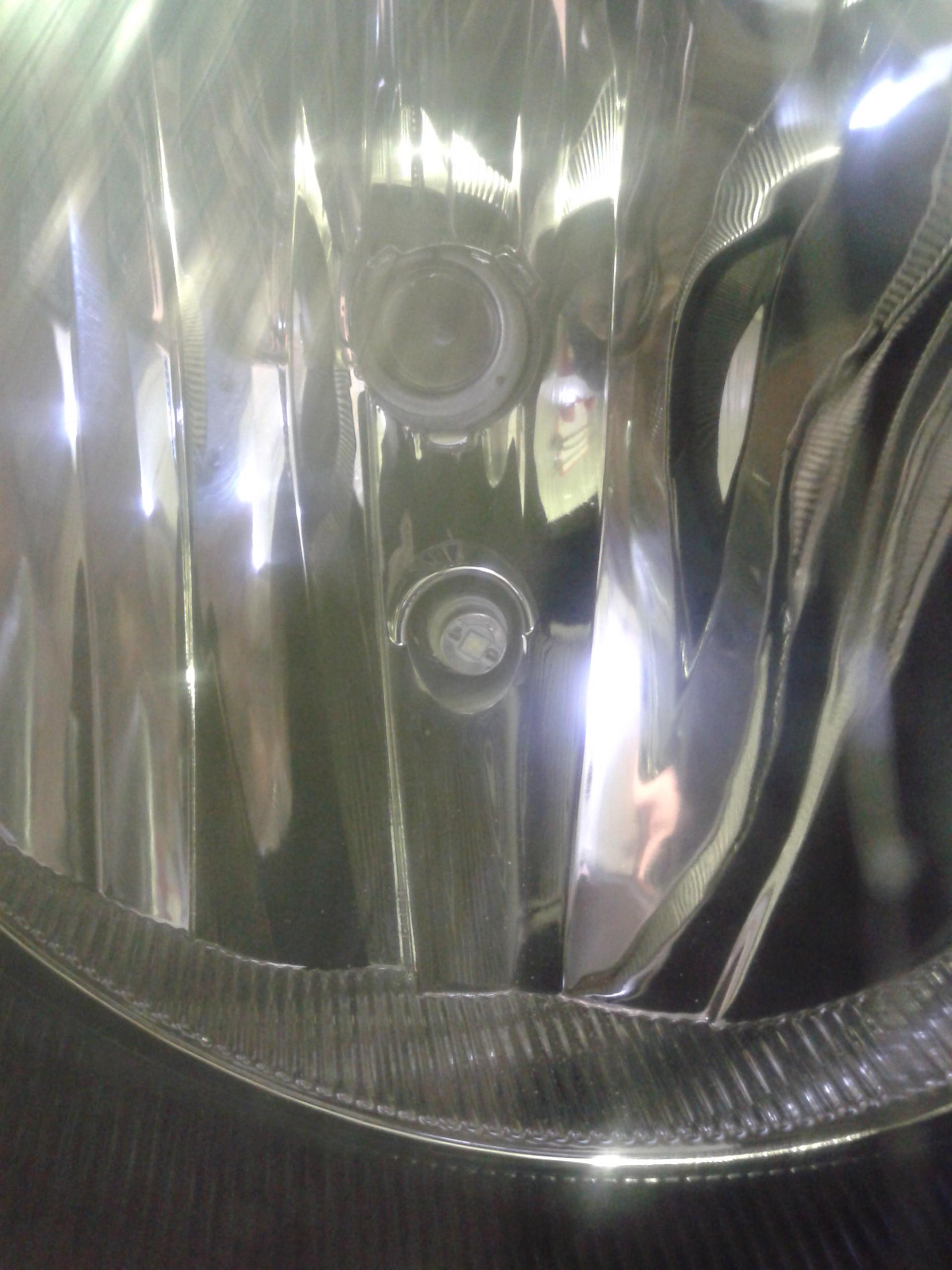

Поставил в фары диоды "осрам" с 2-мя 5-ти контактными реле. При включении бл. света - габариты гаснут (не нагреваются от ламп). 5-й контакт - управление приглушением дхо.
