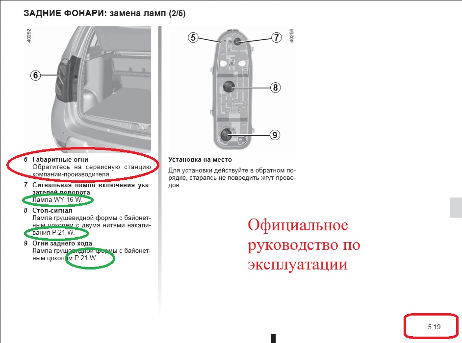

Сам производитель пишет, что задние габариты стилизованы под LED.
Нормальные пацаны в инструкции по эксплуатации пишут тип и марку лампы.
"Стилизованы под LED" пишут люди нетрадиционной ориентации (надеюсь, я не вышел за рамки правил форума).

Подскажите вдруг кто знает оригинальный реферанс лампы поворотника заднего на Дастер ф2 WY16W

Так он же написал WY16W (она в задних поворотниках рестайлинга только)
А вот нах ему нужен номер - это загадка. Купил бы в exist за рублей 150, пока не стала 350.
На неё он не только номера, но и в наличии в России не найдет. только из китая под заказ.
