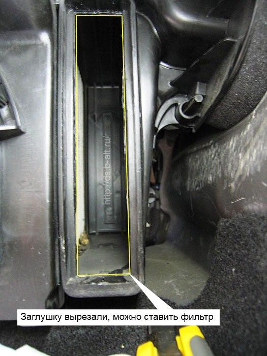

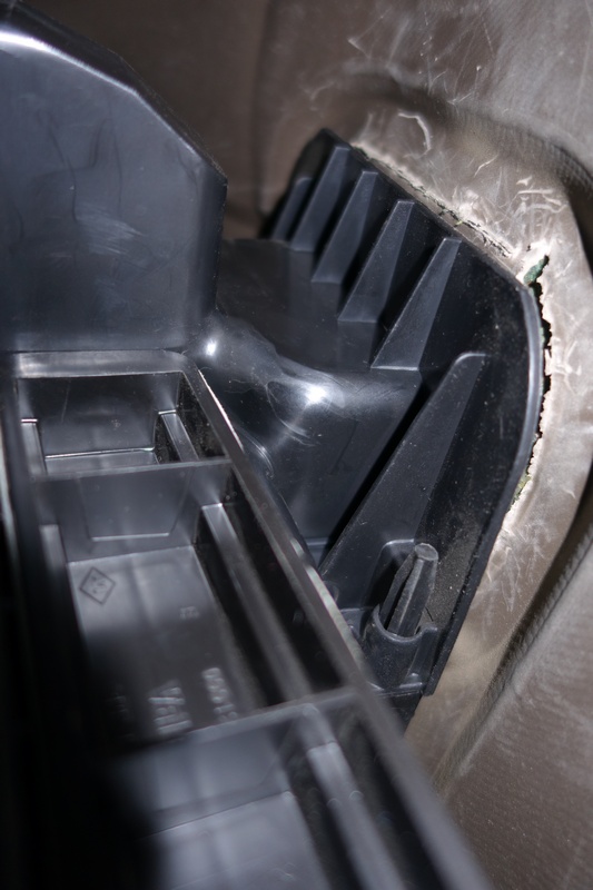

Озадачился тем, что замерзают ноги. Оказалось, дует в месте соединения отопителя с моторным щитом. Туда палец просунуть можно. Сфоткал.
[IMG]yadi.sk/i/0f36do2UyGb9s[/IMG]
Ощущение, что у меня вообще там уплотнителя нет. А вы говорите, - дырочки в карманах.
Вот к примеру, что на фотках у людей.
[IMG]yadi.sk/i/Cm_LFymHyGbES[/IMG]
Думаю что делать.

Сообщение от rushal Посмотреть сообщение
Фотку не видать.

Сообщение от ХОЧУ Посмотреть сообщение
Фотку не видать.
перезалил
