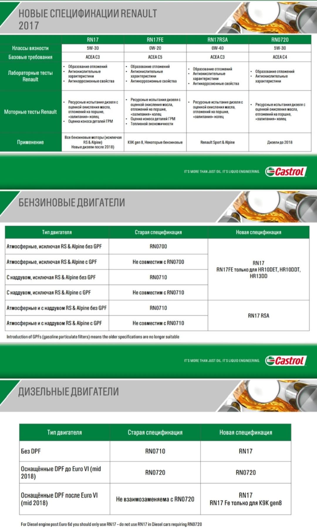

В чем не подходит?
RN17 RSA*— специально разработана для тяжелых климатических условий эксплуатации, а также подходит для высокопроизводительных двигателей RENAULT Sport и Alpine.
Ну хотя бы тем, что по стандартам Renault оно для бензиновых ДВС

Благодарим Вас за обращение в Renault Россия.
Вся необходимая информация о рабочих жидкостях автомобиля указана в индивидуальной программе карточке техобслуживания и гарантии, выданной при покупке автомобиля дилером-продавцом, в разделе эксплуатационные жидкости.
Для автомобилей, в которых установлен сажевый фильтр, производитель рекомендует использовать моторное масло Renault - Castrol GTX RN-SPEC 5W-30 RN 720 при условии, что температура воздуха в регионе, где эксплуатируется автомобиль не опускается ниже отметки - 35 градусов. Если температура воздуха достигает отметки - 35 градусов и ниже, производитель рекомендует использовать моторное масло Castrol EDGE 0W-40 RN 17 RSA.

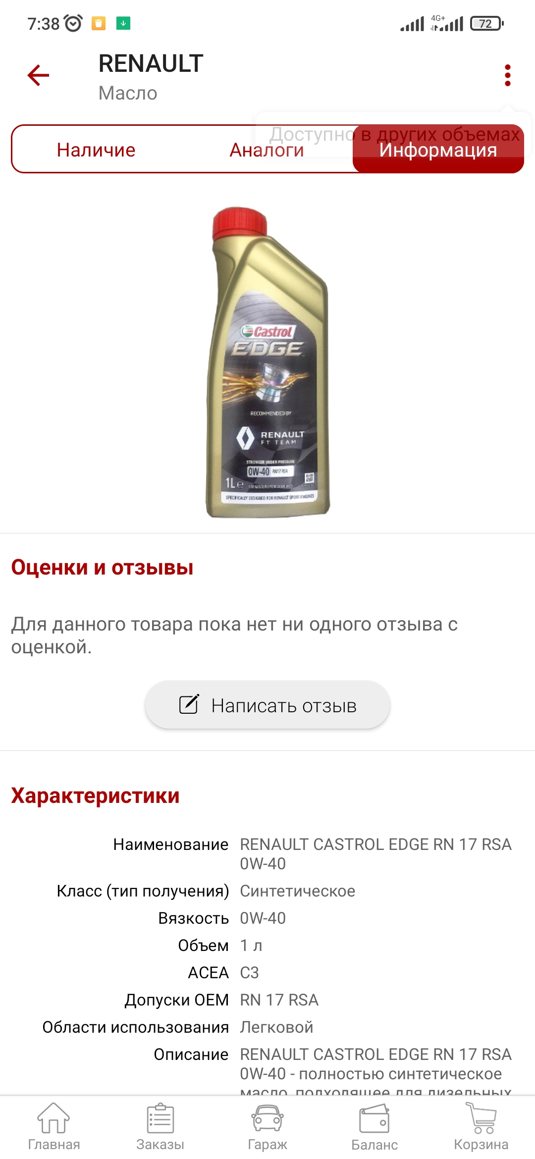

Сообщение от RiddickRB Посмотреть сообщение
Если (тьфу-тьфу) что-то пойдёт не так в масляной системе и жиденькая тридцатка под дизельными нагрузками не обеспечит стойкой масляной плёнки, то вкладыши намотает на колено. Это самое слабое место в моторе. Шестой год катаю на сороковке и проблем не испытываю ни каких, но тем не менее очень жаль что нет варианта ACEA C3 0W40, было гораздо спокойнее запускаться в морозы, хотя и так всё более чем отлично. Мотор изначально разработан по сороковку, это в последние годы его начали кормить тем что экологи требуют. Мне например важнее чтобы он пробегал как можно дольше, поэтому и меняю раз в полгода и лью по стариночке сороковку с "родным" допуском С3. Кстати Лукойловским C3 очень доволен, вероятнее всего на нём и останусь, ни чем не хуже Эльфа.
А как же это?

Ну уж нет ) Кастрол мотор лаком покрывает. Это у них фирменное ) Как увижу такую нулевку от Несте или Лукойла, сразу возьму в запас на лютые морозы.
а это чем не устраивает? Mobil 1™ ESP 0W-40. Там и API CF и ACEA C3
Еще есть Mobil 1 ESP X3 0W-40, в ттх про дизель ни слова, да и CF нету.

Вот вам 0w-40 C3. Пользуйтесь. Возможно сам буду лить его в дизель.
MOBIL 154149 - Масло Mobil 1 ESP X3 0W-40
https://www.autodoc.ru/man/4085/part/154149
Да и собственно таких масел не мало https://www.autodoc.ru/catalogs/univ...ghRating=false
7711943670 - Renault - Castrol EDGE 0W-40 RN 17 RSA 5L
