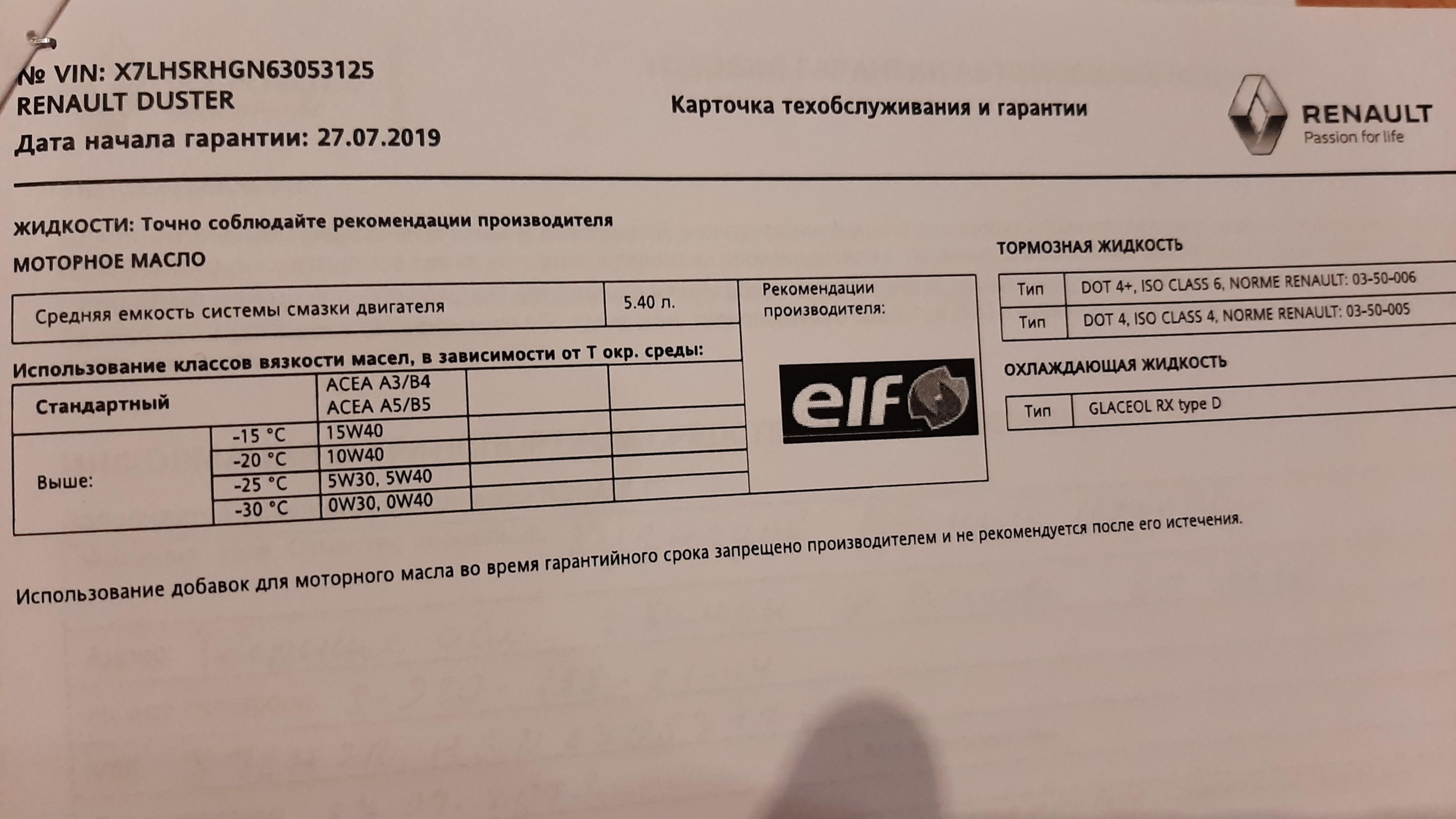

Да именно картинка как на баклашке масла Эльф!

Вот фото!

Дык, это рекомендация, и не более того, как одно время на заднее стекло лепили наклейки Эльф
Это не чернила для 2-го класса

Ну так все правильно! Рекомендация завода, которая меня устраивает и масло нравится! И ни какой Кастрол я не хочу лить в машину! Вот и хочу узнать ОД будет навязывать Кастрол или нет?

Вот и тыкай это фото в морду ОФам, шоб лили нормальное масло, а не какоенть г..но... И пусть пишут мотивированный отказ, есличо...
