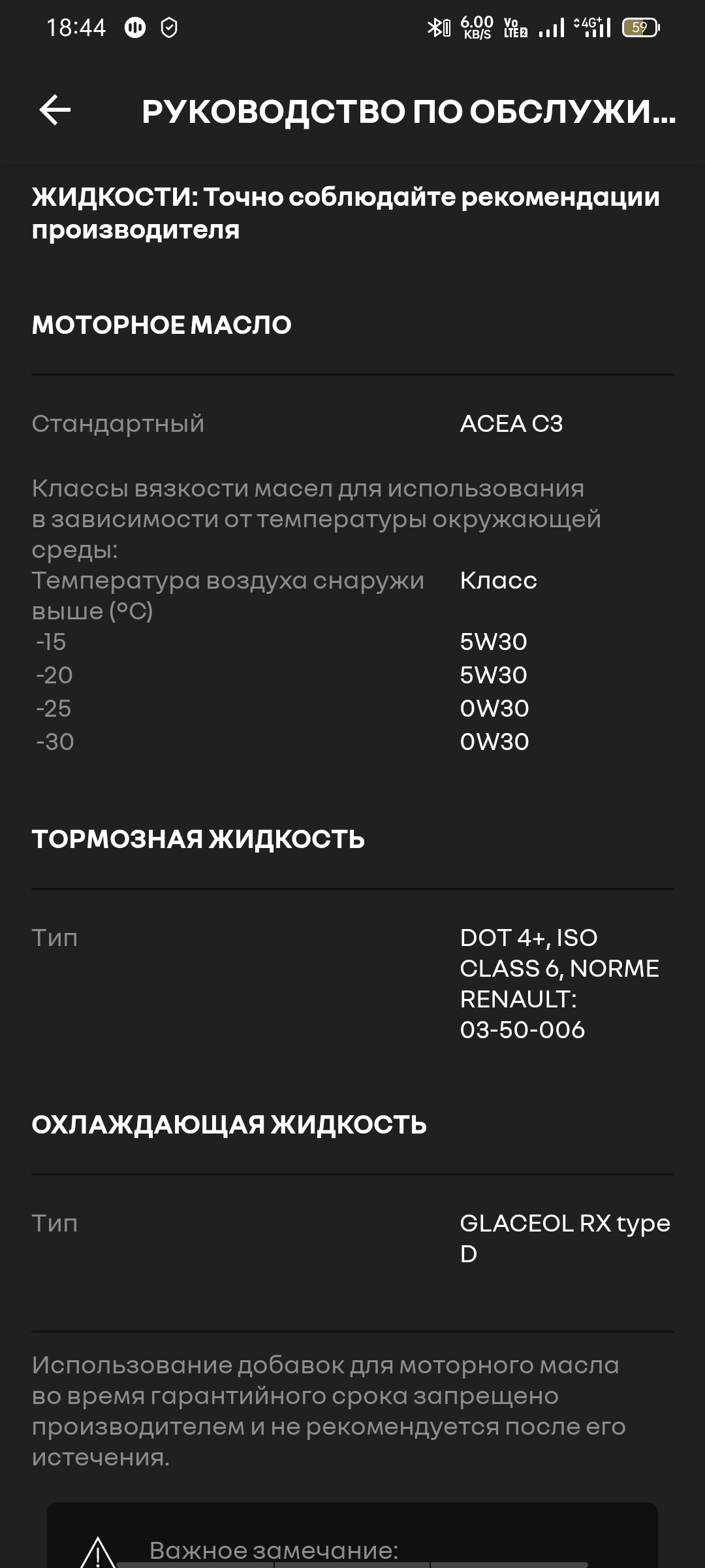

На официальном сайте есть брошюра по маслам. В ней указано, что нам в дизель с DPF можно заливать Castrol EDGE 0W-40 RN 17 RSA
https://cdn.group.renault.com/ren/ru...5x240_3.11.pdf
Правда у этого масла вязкость при 100 градусах составляет 16,1 мм²/с. Не слишком ли густое? Все 0W-40 такую вязкость не имеют даже близко.
Если руководствоваться регламентом ТО к новому дизельному Дастеру, то там 5w30 и 0w30 и только Асеа с3, никаких допусков Рено не указано. На указанном Вами масле не указано, что оно сертифицировано по Асеа С3 и на лицевой части вообще не указано, что он для дизелей. Все же если не указано, что С3 возможно по какому-то показателю это масло соответствует допуску Рено, но не соответствует с3.
Старый 22.12.2021, 08:32   #958
Madi
Аватар для Madi
Онлайн: Madi вне форума
Был(а): 18 июн 2025 22:46
Адрес: Мособл
По умолчанию Re: Моторное масло для Рено Дастер турбодизель, рестайлинг . 109 л.с.
В табличке указано, что рекомендовано ниже -30
---------- Добавлено в 08:31 ---------- Предыдущее написано было в 08:30 ----------
В общем Рено продолжает создавать бардак со своими рекомендациями
---------- Добавлено в 08:32 ---------- Предыдущее написано было в 08:31 ----------
Хотя в этой ветке ещё давно говорилось про это масло, даже ответ службы поддержки по этому маслу выкладывался.

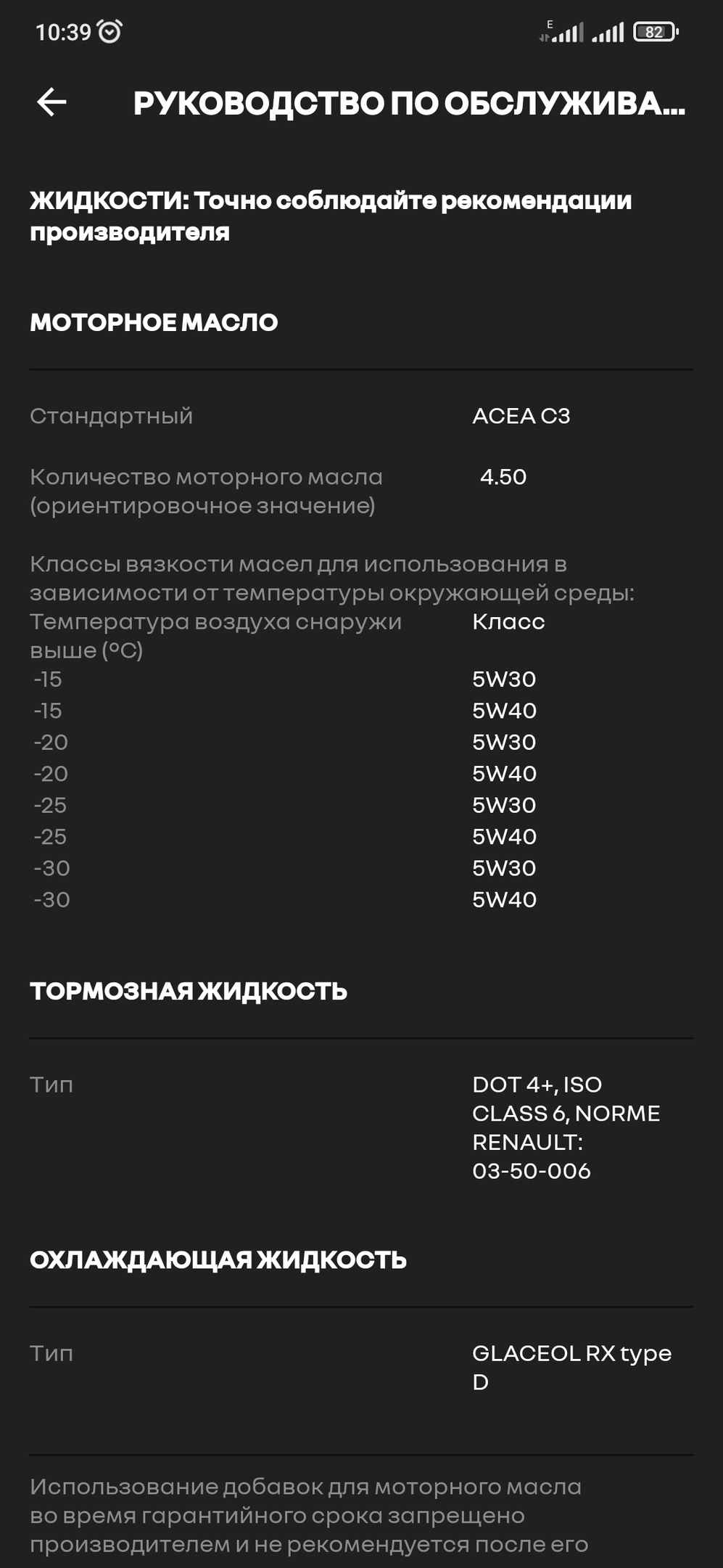

У меня мотор точно такой же, как и сажевый фильтр, но рекомендации другие
Старый 22.12.2021, 08:48   #960
Madi
Аватар для Madi
Адрес: Мособл
Я знаю, но и у Вас нет этого масла в рекемендациях.. Поэтому я и написал, что" В общем Рено продолжает создавать бардак со своими рекомендациями". Видимо ОД руководствуется этим файликом когда льет rn 720, а для нас выдают другие. Вопрос только Зачем этот бардак.
