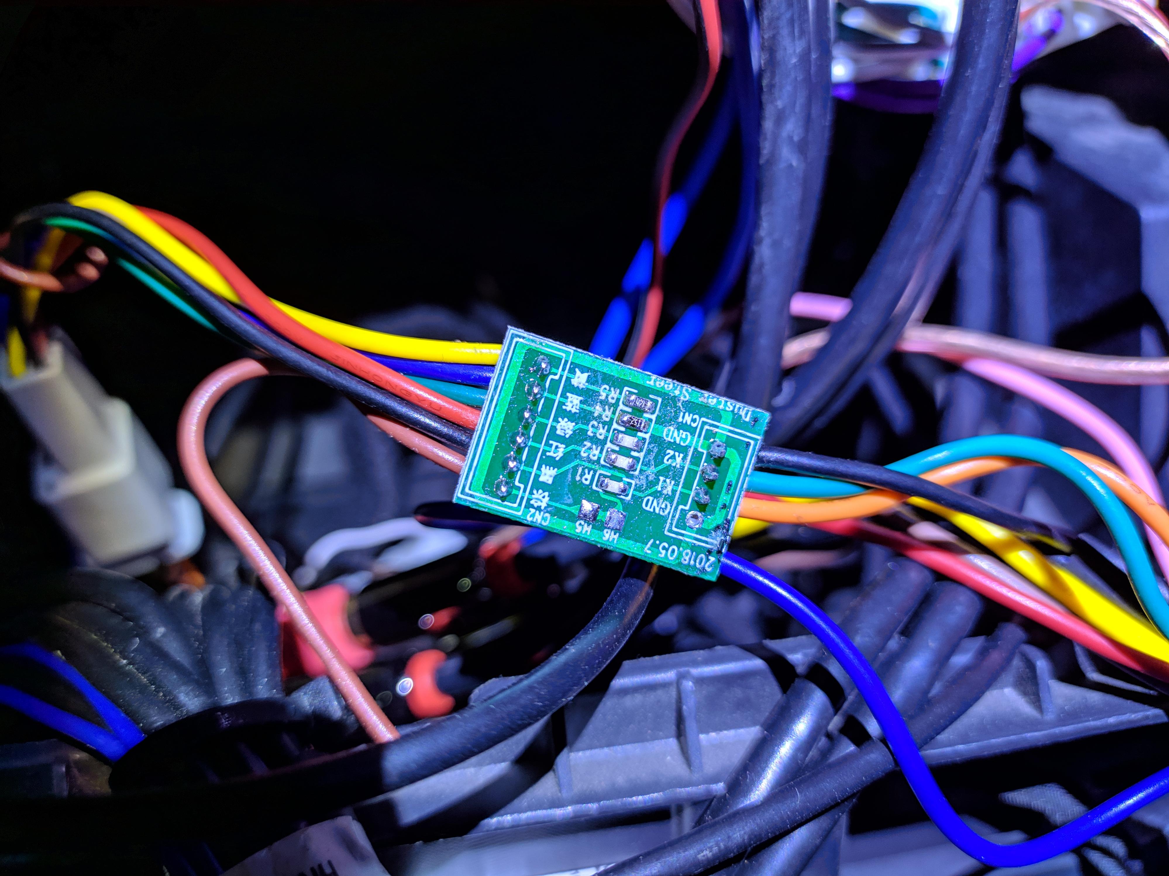

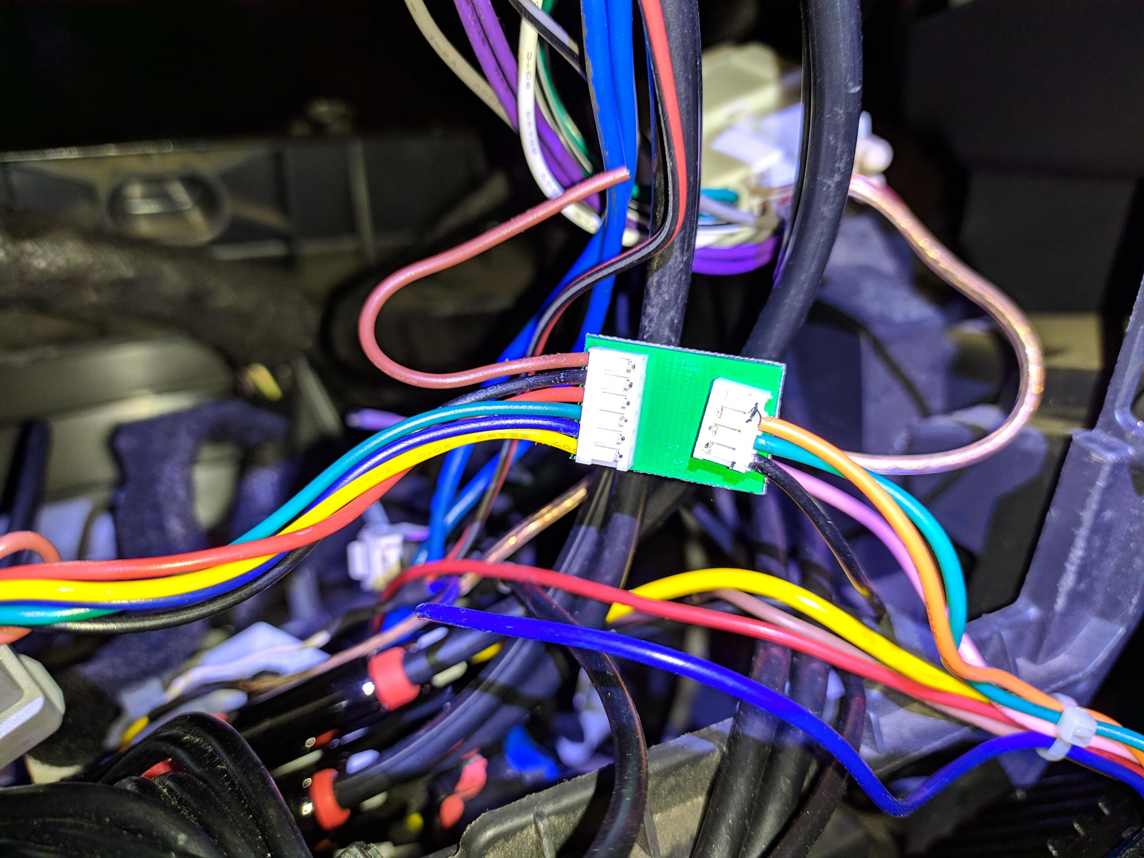

...И было бы очень интересно взглянуть, что под этой тряпочкой. Можно сфотографировать с обоих сторон крупным планом?
Сфотографировал

Сообщение от metr 63
Сфотографировал
Обычная резистивная схема. Жаль номиналов не видно, что бы сравнить китайский вариант со схемой из шапки, но принцип тот же.

Сообщение от sova
Там номиналов реально не указано, просто белого цвета - конспираторы блин)) Я так понял проще их выпаять, а свои проверенные впаять. Какую именно схему из шапки брать, от Zhiv подойдёт?

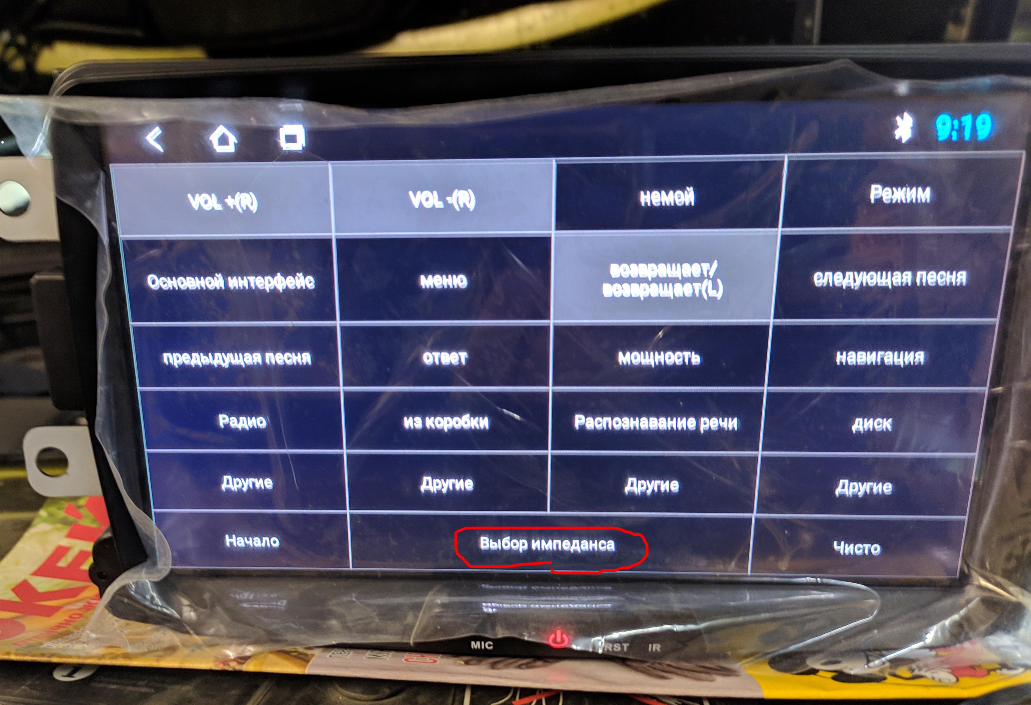

...договорился с китайцем на обмен своей тонкой башки Т3 на полноразмерную Т8 на восьми ядрах) Там тоже будет схемка в комплекте - посмотрим как будет джойстик работать с ней.. Но сдаётся мне всё останется так же - ни муте, ни энкодера((
Магнитолу Т8 получил, но подключил пока только на столе. И в меню джойстика обнаружил такой пункт  Правда он неактивный пока не подключен подрулевой. Неужели у этой головы есть возможность регулировать сопротивление прямо с экрана   ?

На 4pda подтвердили, что такая функция есть - круто

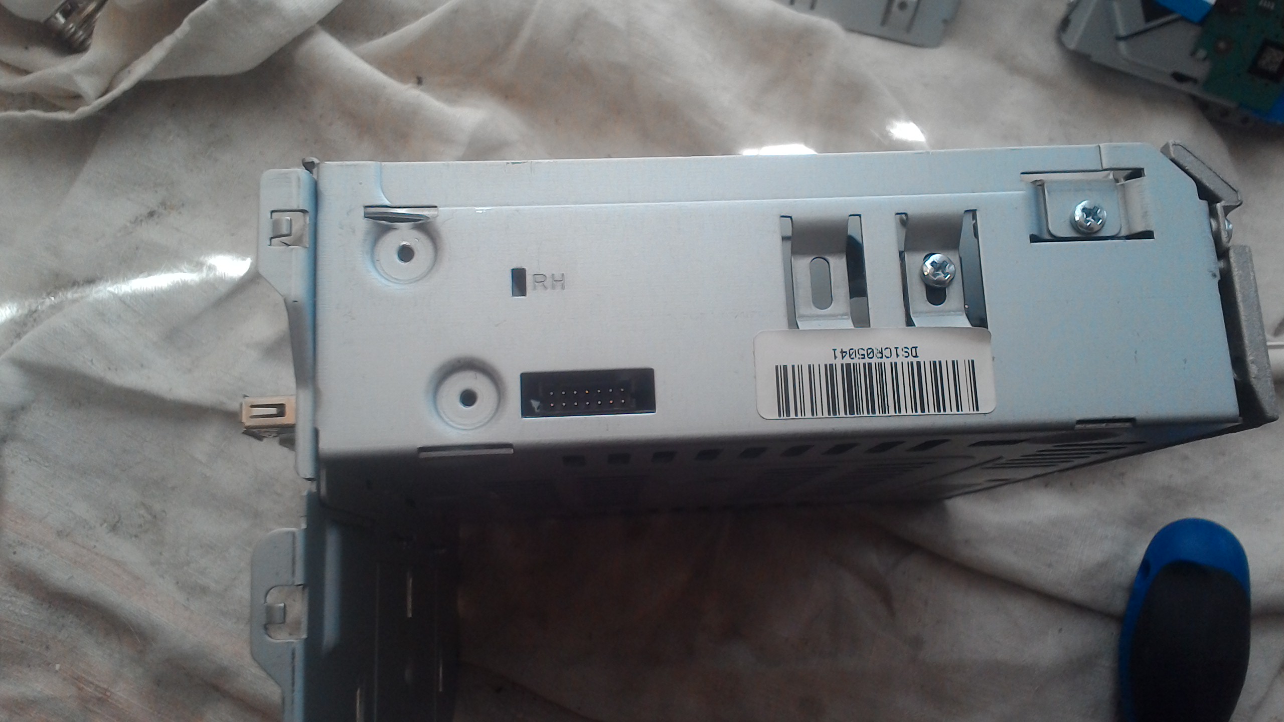

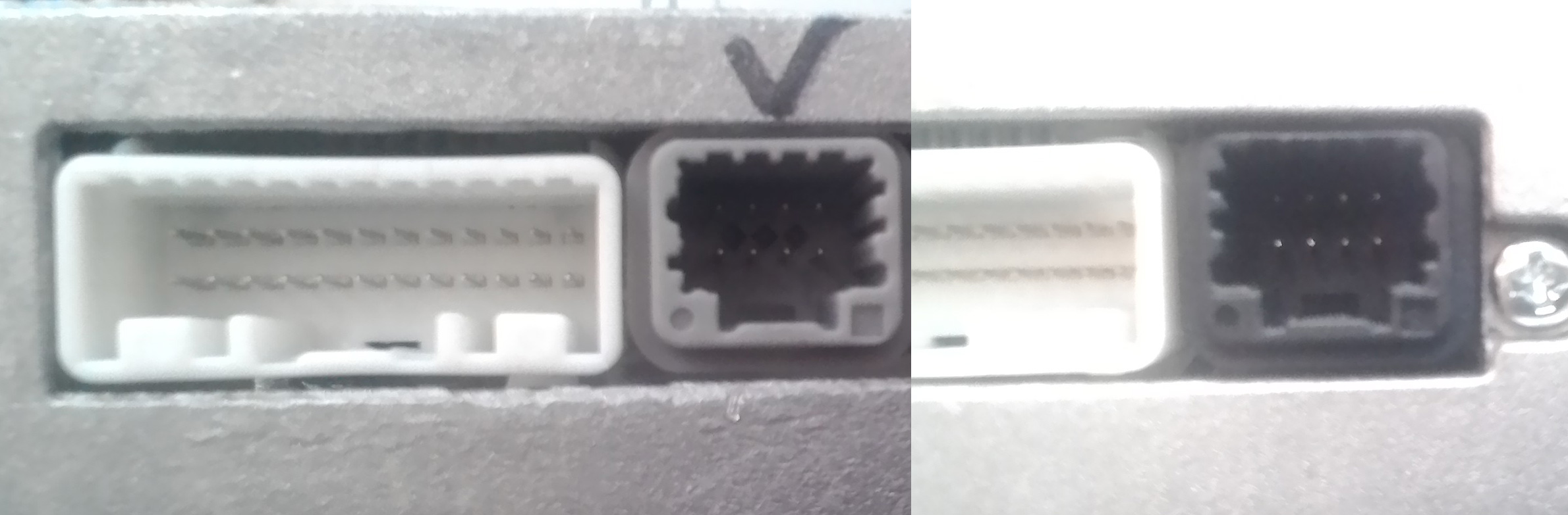

Сдохла магнитола (не нажимаются копки, работает только с джойстика, разряжает аккум даже в выключенном состоянии), купил аналогичную с рук, но разъем джойстика не подходит. Ключи разъема зеркальны моему, на фото мой разъем отмечем птичкой. Кто знает как лечить? Можно ли просто спилить ключи и внаглую воткнуть или надо искать соответствующий разъем и перепаивать потому что контакты расположены по другому?
Известна ли маркировка разъема чтобы у китайцев поискать маму с папой и слепить переходник? Ещё на купленной магнитоле есть какой-то разъем сбоку – что это?

Сообщение от point111
http://www.dusterclubs.ru/vb/showpos...&postcount=542
Поставил на Renault Duster 2012 года (чёрный разъём джойстика) штатную магнитолу 2016 года (серый разъём джойстика), направляющие спилил. В общем основные функции работают: громкость +-, колёсико в обе стороны, кнопка OK работает, кнопки Media и Radio поменялись местами, только кнопка отключения звука (по центру) кажется перестала работать.
