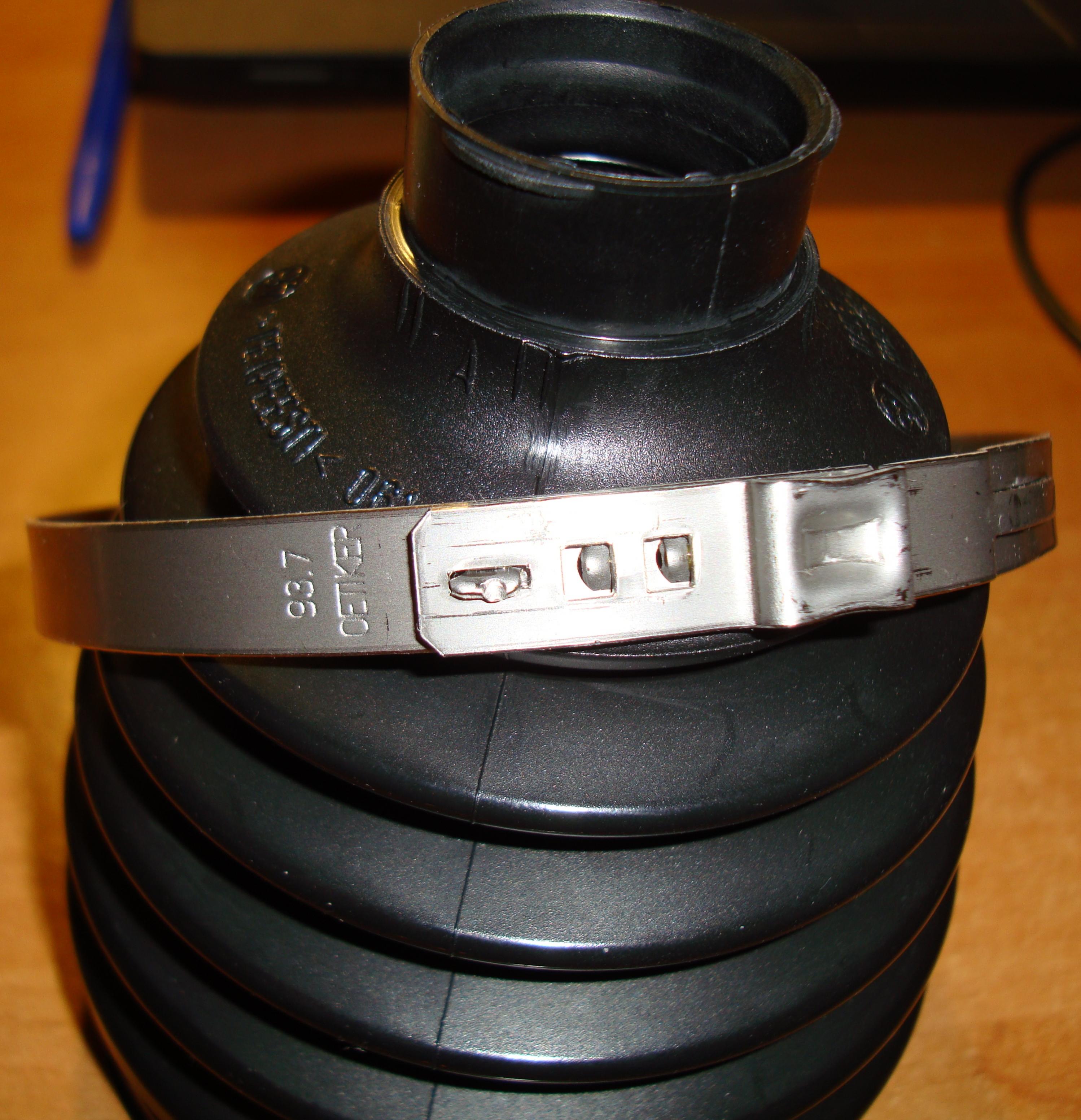

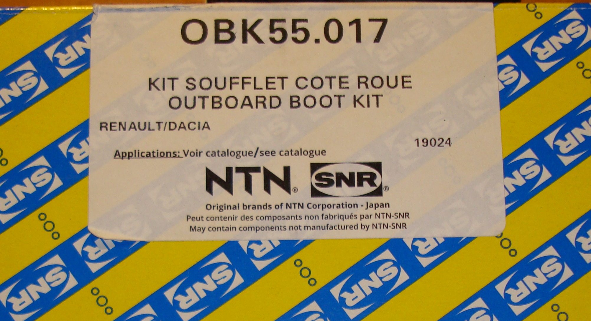

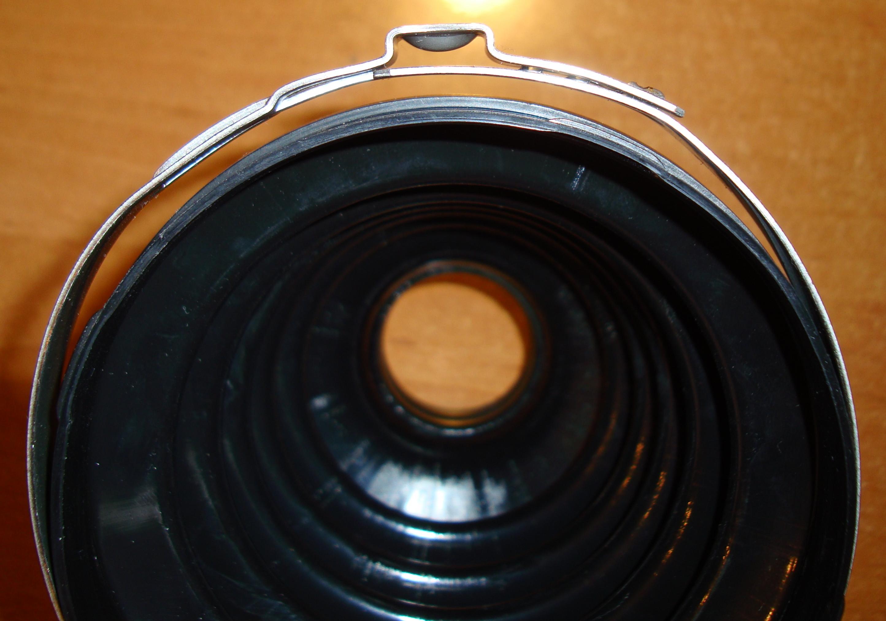

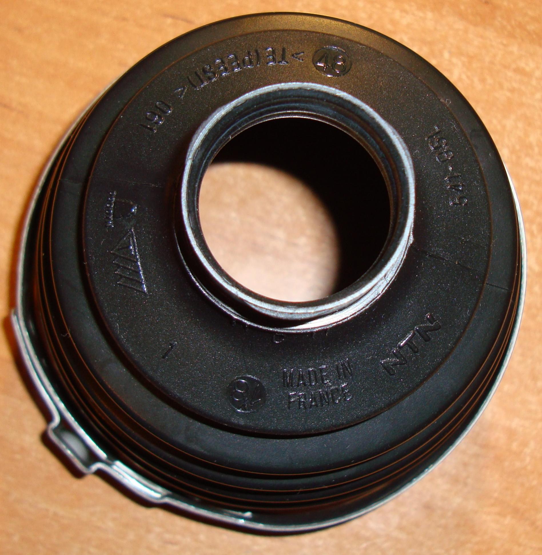

Кто-нибудь менял наружный пыльник? Терзают сомнения...обожмут ли пыльник хомуты из комплекта?
