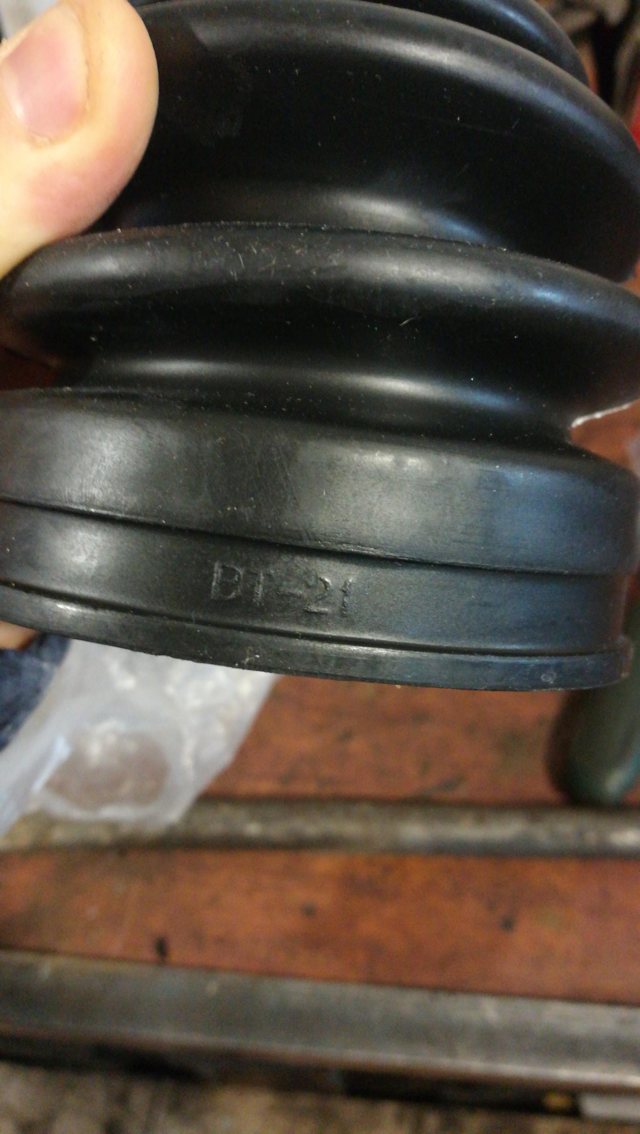

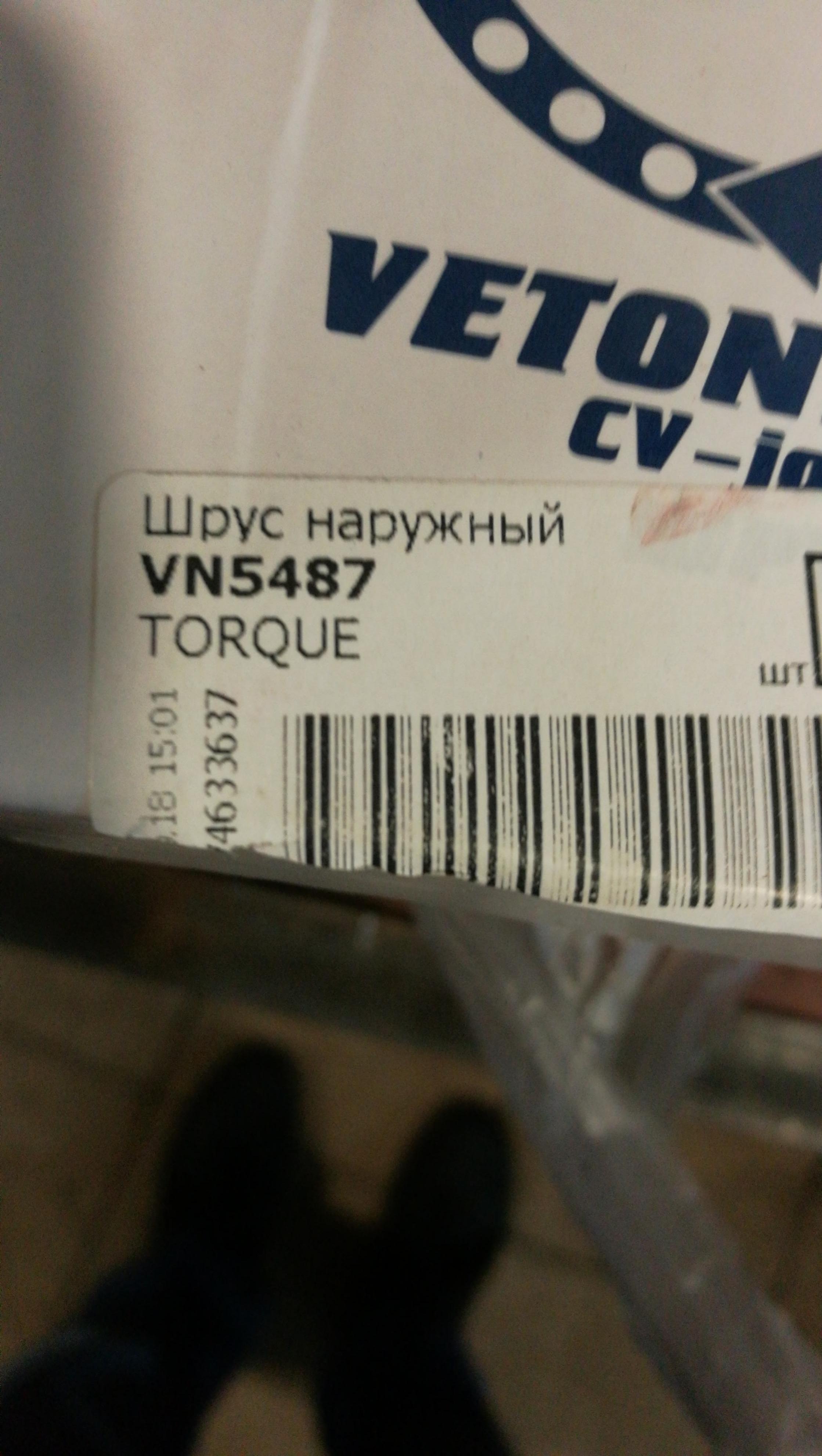

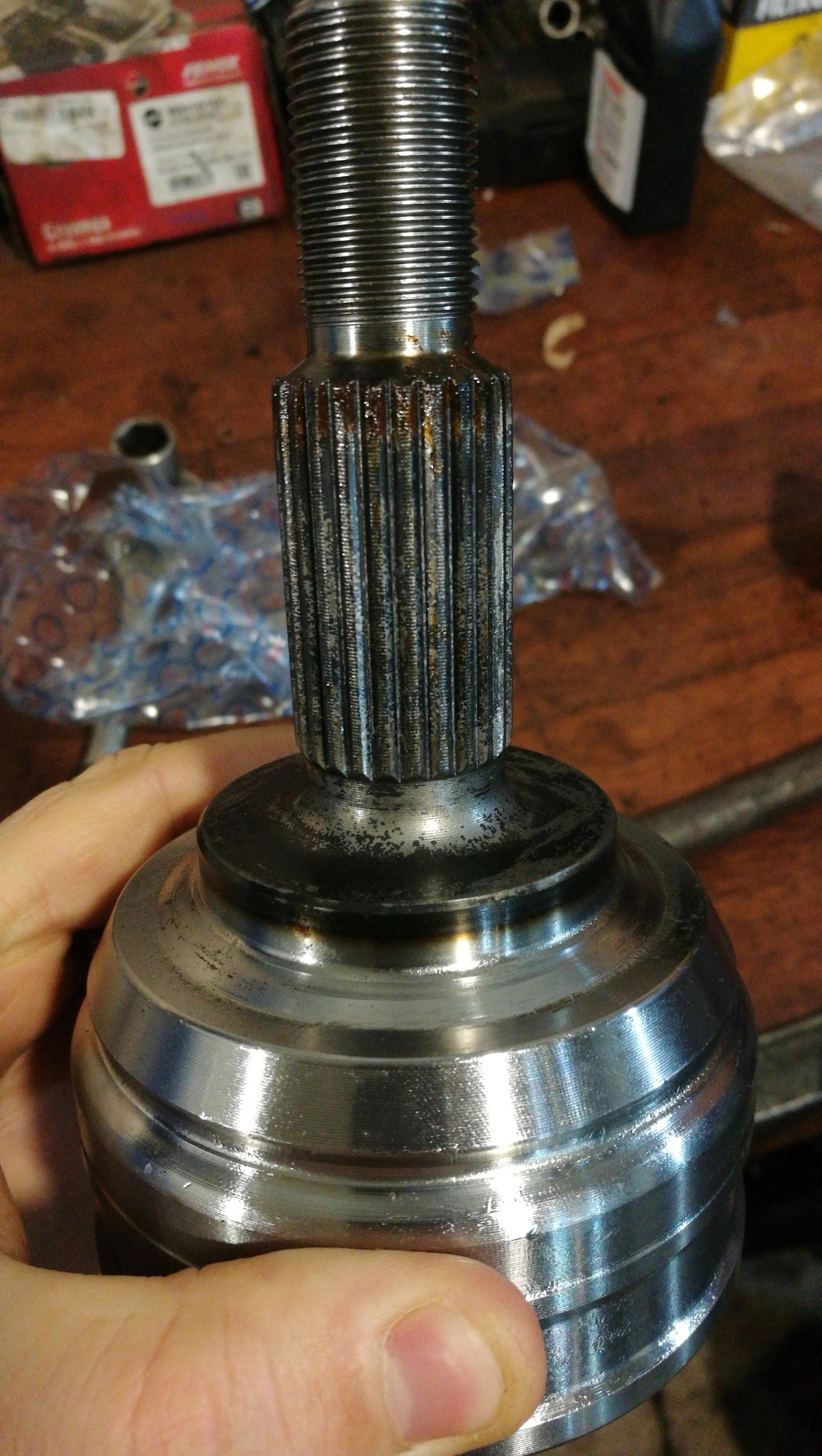

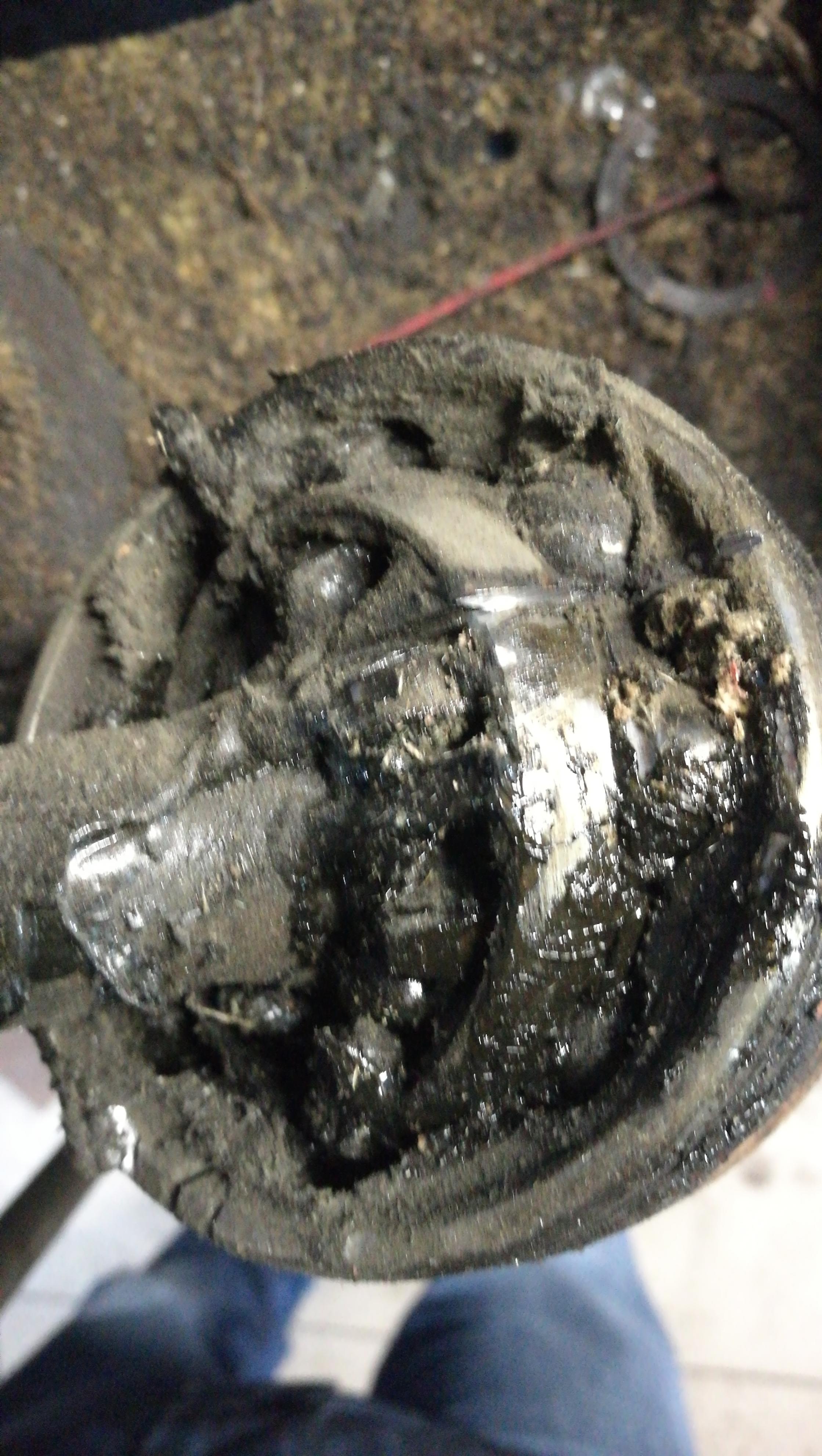

Пробег 172000км - наружный ШРУС, с наступлением холодов, совсем стал жестоко хрустеть, начал подхрустывать на 155000км.
Был куплен и поставлен ШРУС фирмы TORQUE номер VN5487.
Попытки сбить кувалдой старый ШРУС с вала привода не увенчались успехом,
в итоге сначала пилили обойму подшипника, чтобы снять наружную часть,
далее на три части пилили внутреннюю обойму для снятия с вала.
На пыльнике был только номер - ВТ-21, может это поможет тем, кто ищет замену пыльника.

Сообщение от Assa Посмотреть сообщение
... Как тут, есть какие-то сложности?
Ну кроме как....
Остальное всё хорошо
Вал естественно сначала снять полностью с машины, а потом уже менять ШРУС.
Тогда у тебя кувалда видимо не правильная Я еще понимаю если привод на машине стоял, а в тисках-то, да если сам ШРУС на замену - бить можно с разбегу там никакое стопорное кольцо не устоит против хорошей кувалды да с хорошим замахом
На счёт подобного метода снятия даже поговорка есть хорошая - Дураку и стеклянный **й не надолго.
Можно лупить до бесконечности, даже до тех пор пока вал лопнет.
Так что лучше спокойно спилить его не повреждая канавки под стопор.
Сообщение от Boroda4 Посмотреть сообщение
У меня тоже не снимался наружный шрус.и это нееденичный случай .давече вчера на сто разговаривал с слесарями .так на той неделе развалили тиски но шрус так и не сняли.у рено производители валов есть разные вот есть те которые сидят на точечной сварке
Родной ШРУС был со стопорным кольцом

То, что не снялся ШРУС "методом" кувалдометра, скорее всего является то, что стопор установлен в канавку на валу, в самом шрусе канавка отсутствует, что удивило даже ребят в сервисе, они говорят канавка еще должна быть в шрусе. Потом покрутили распиленный родной шрус и поняли, что стопор выходит с валом примерно на 0.5см из посадочного места (за внутреннюю обойму подшипника) и кольцо полностью расходится, при установке с внешней стороны есть "заправочная" канавка под кольцо, но вот если его защелкнуть, то в обратку уже такой канавки нет, а кольцо довольно крепкое

Вся суть в том, что в заменах(дубликатах) у автодока в тех описании у шрусов 33шлица, но на сколько я знаю у нас 35 шлицев. Кузов у меня HSM 2.0 AT 4x4 Privilege август 2015. Получается что ни один из аналогов не подойдет?
мой каталожник 39 10 199 07R
