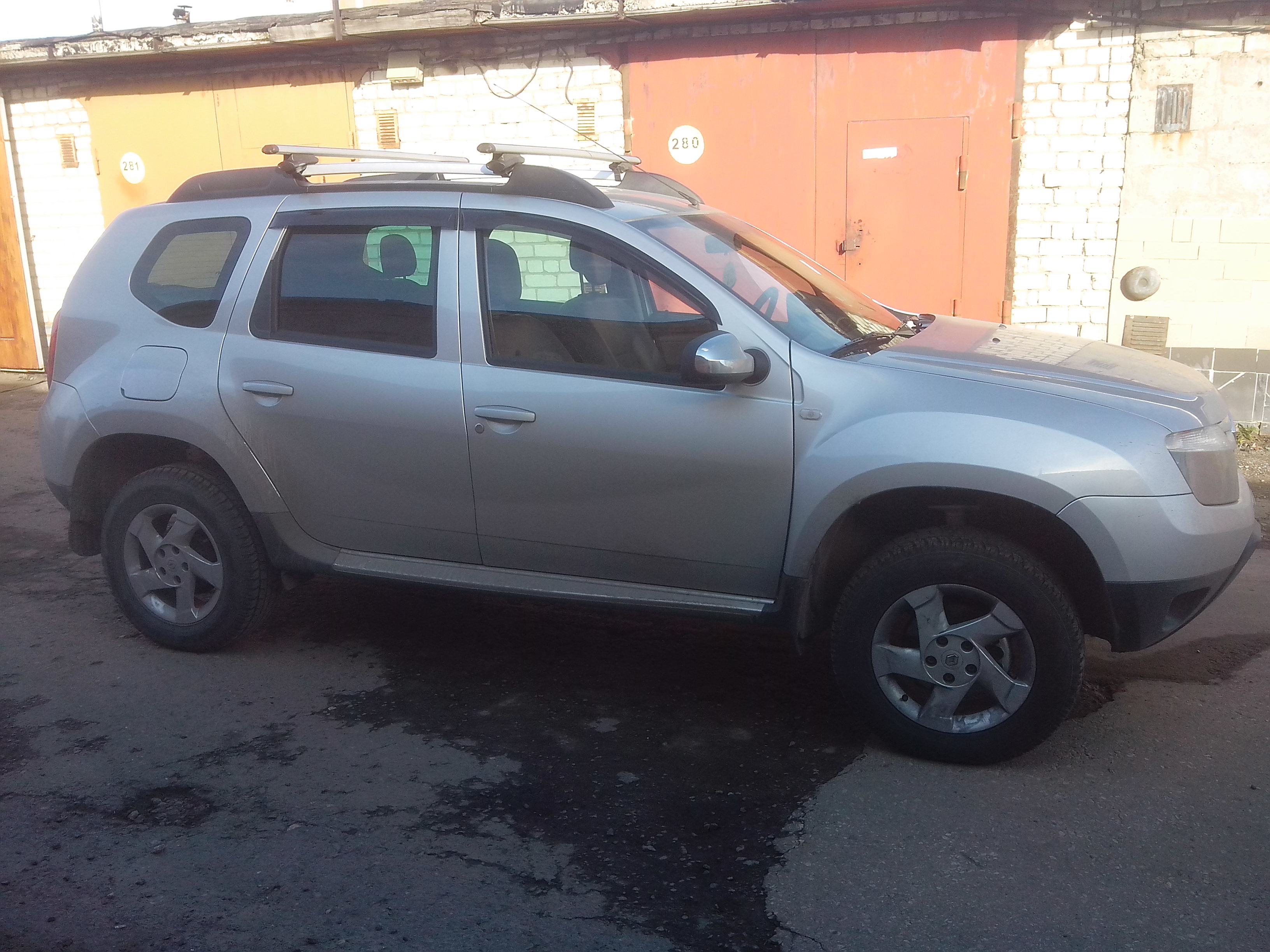

Поставил на праздниках комплект IronMan+H&R.
Фотки пока не буду выставлять - хочется ругаться матом.
Передок отстреливает жестоко вниз на малейших ямках.
Если вверх - все отлично.
По трассе управляемость и поведение на дороге - отлично.
Надо что-то придумать с "передком", явно не хватает длины штока амортизатора они вверху на пределе.
Пружины выдали +40мм вместо + 30мм (зад и перед), морда явно (на глаз) задрата круче чем задняя часть.
Какие будут предложения?
Пока поступило просто вперед поставить родные пружинки....

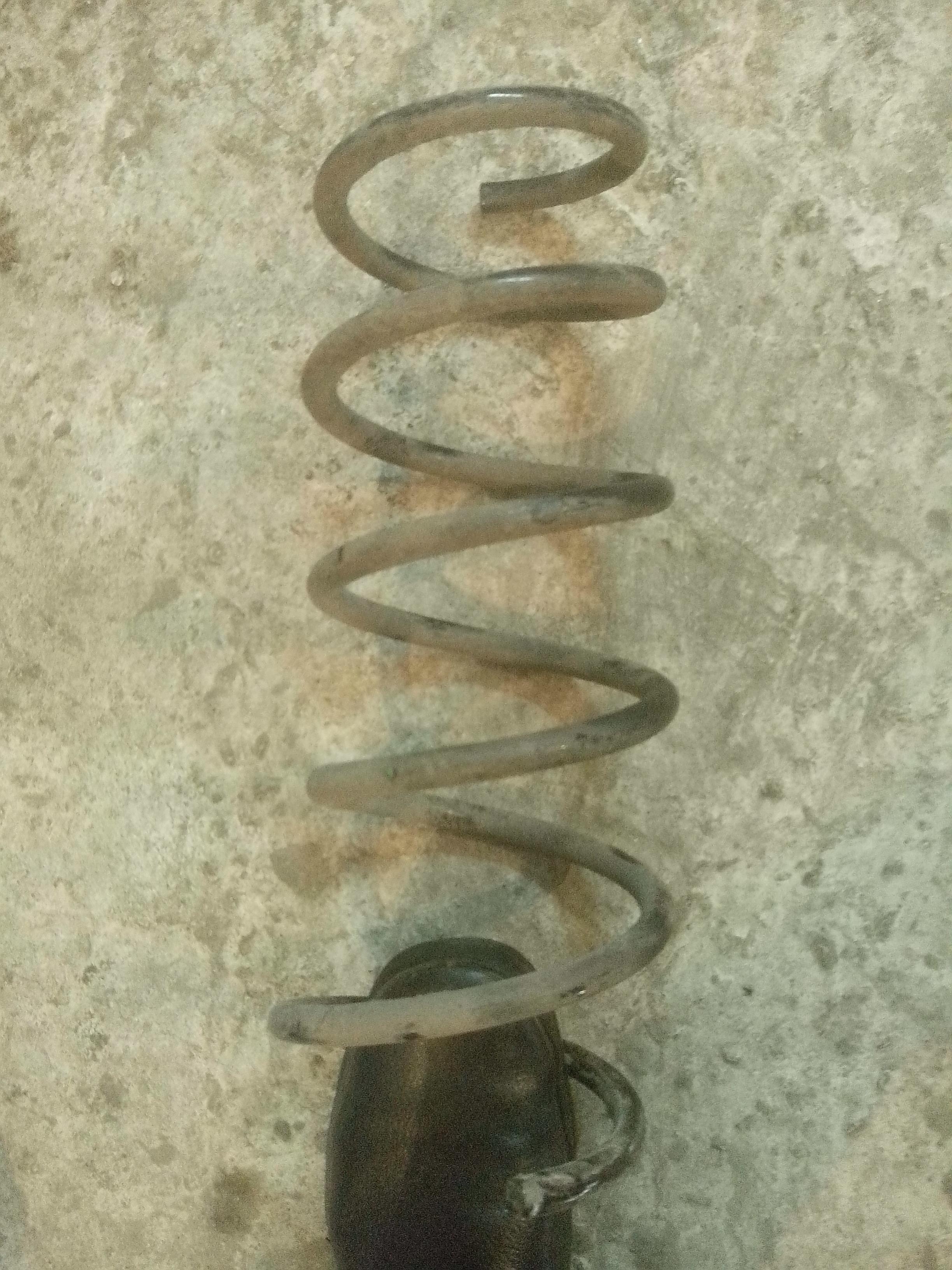

Кстати после 3-х месяцев родные пружины, которые были сняты, уже "винтом"
Фотка немного не того ракурса - не видно изгиба пружины в сторону.

Ну вариантов не много. Ставить обратно штатные пружины, у айронменов шток длиннее штатного? если длинее то подъем и на штатных пружинах произойти должен. Наращивать шток. Искать пружины покороче.

Вот вид после установки (штатный Амтел), вот если бы немного передочек бы вниз....

Сообщение от deicider Посмотреть сообщение
А можно ли просто спилить один виток у новых пружин?
Там геометрия никакая не нарушится?
---------- Добавлено в 11:09 ---------- Предыдущее написано было в 11:00 ----------
Сам же и откопал инфу - резать нельзя.
Вопрос тогда в подборе или другой пружины или ставить родные....
