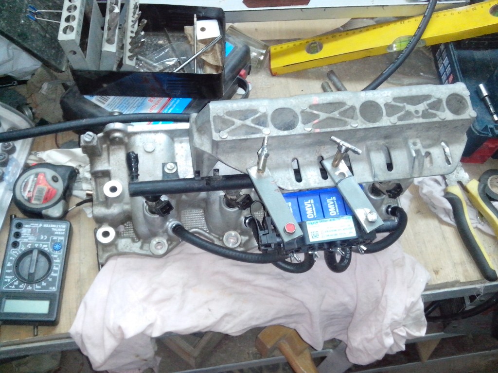

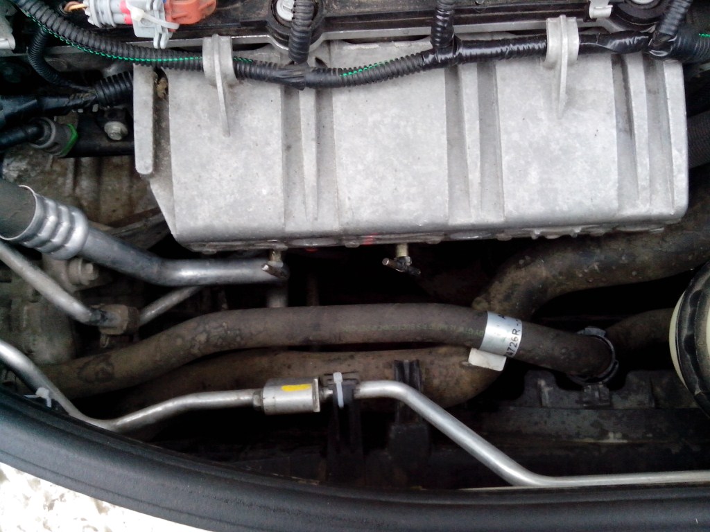

Установку начал со снятия коллектора.
Кроме того стояла задача сделать инсталляцию максимально скрытной и незаметной, при этом не в ущерб обслуживанию.
В общем снял коллектор, сделал врезки и придумал как закрепить рампу. Сверху её не видно, при этом она съемная, сделал винты с дистанционными втулками и приварил барашки, в защите рампы нарезал резьбу.
Для замены масляного фильтра откручиваем барашки и спокойно снимаем защиту рампы.

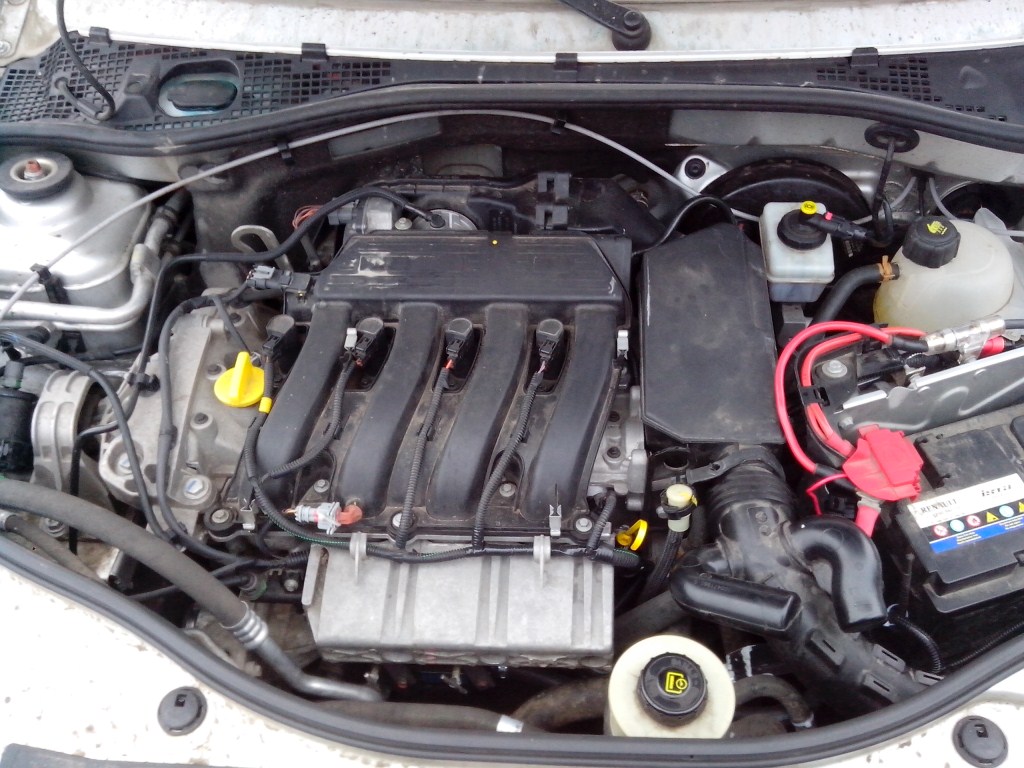

В собранном виде выглядит вот так сверху.

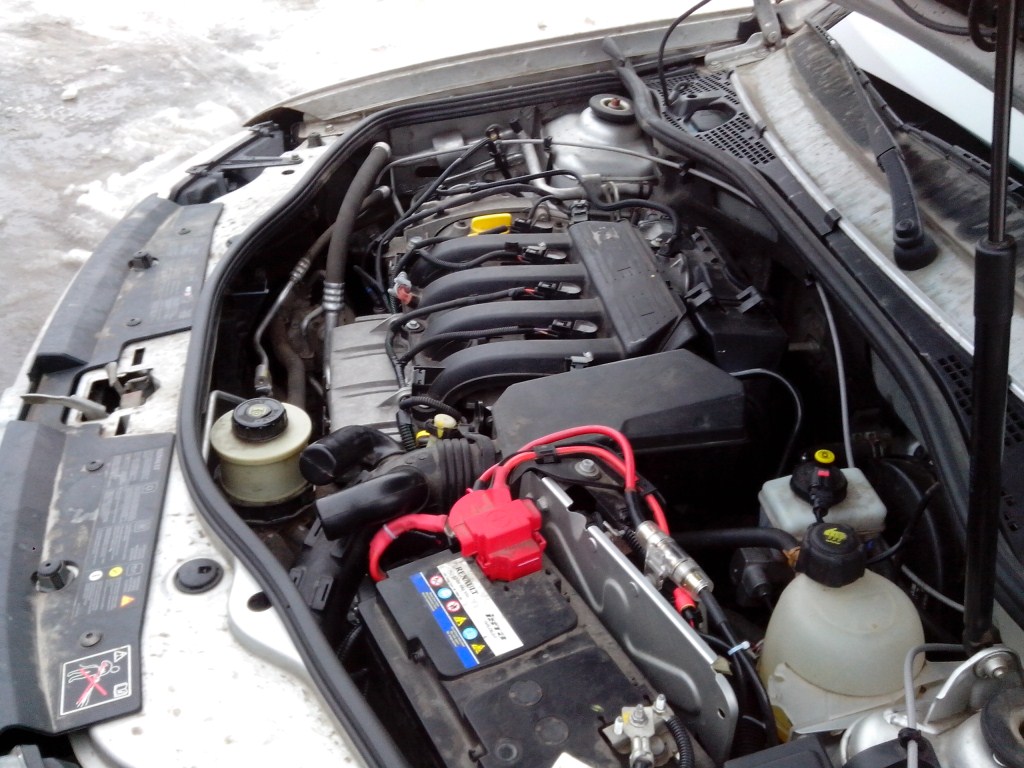

Далее установил редуктор. Под него тоже в дастере место есть заводское. Врезки в тосолные шланги на пружинных хомутах. Проблема утечки отсутсвует. Длина шлангов на врезку у одного 7 см у другого 12.
После этого прокладывал магистраль низкого давления. Максимально незаметно и избигая перегибов и трений.
Редуктор имеет электромагнитный клапан, он на его корпусе, вместе с фильтром.
Редуктор можно увидеть только сверху и при хорошем освещении.

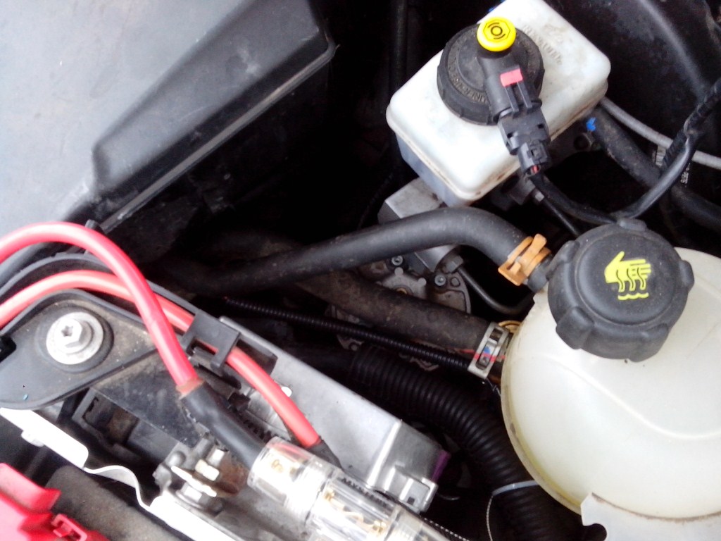

После редуктора идет циклонный фильтр и МАР сенсор. Я изготовил кронштейн и объединил их в один модуль, расположенный в передней части моторного отсека под впускным коллетором.

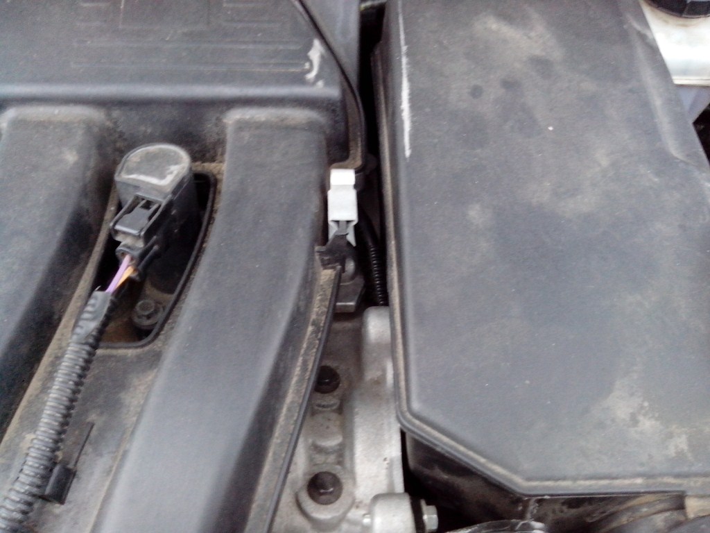

Вакуум отбирается опять же со штатного штуцера. На фото может видно будет. Не понимаю идиотов установщиков которые дырявят коллектор для отбора вакуума! Надо знать авто, на которое ставишь оборудование! Есть заводской штуцер закрытый резинкой! Нет млин, сверлят!
Вот он, шланчик в гофре я проложил, если приглядеться видно.

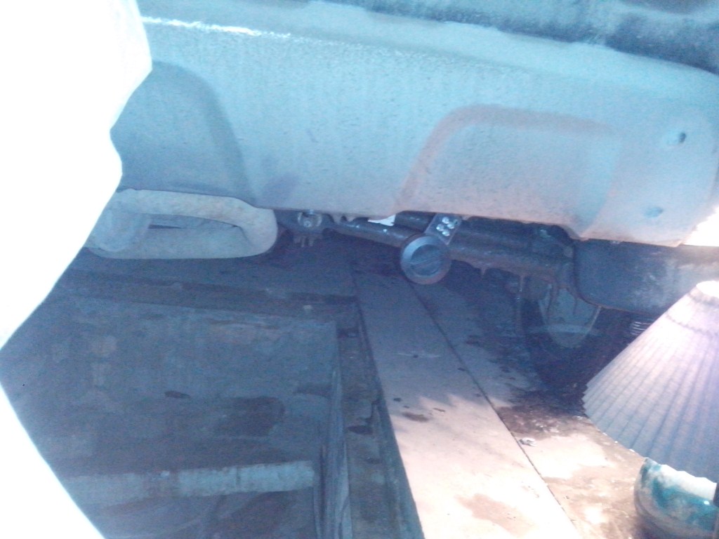

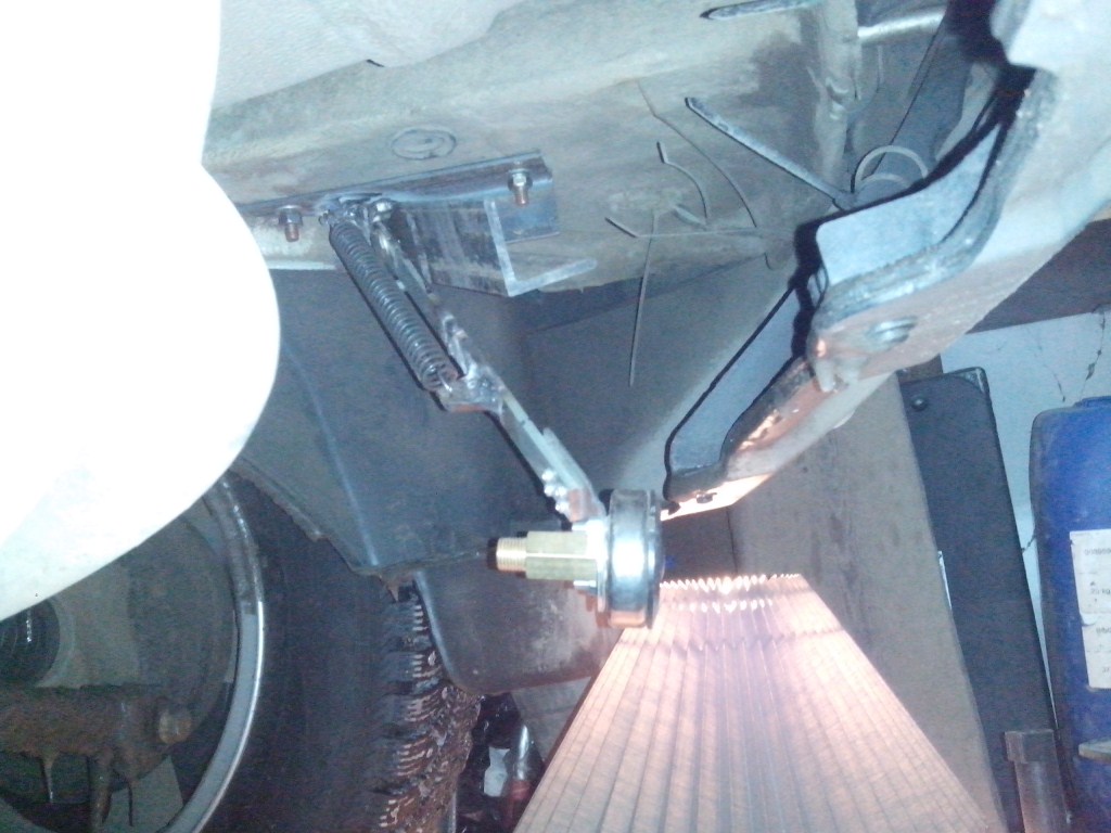

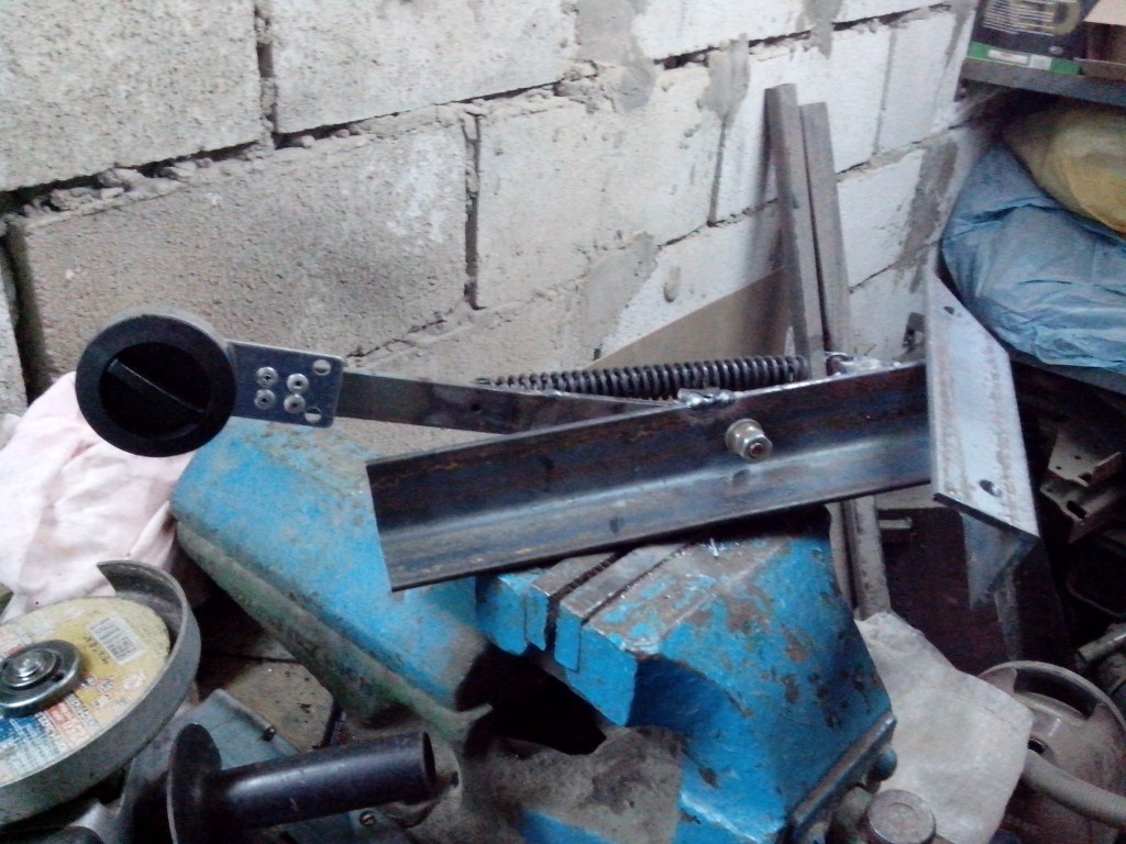

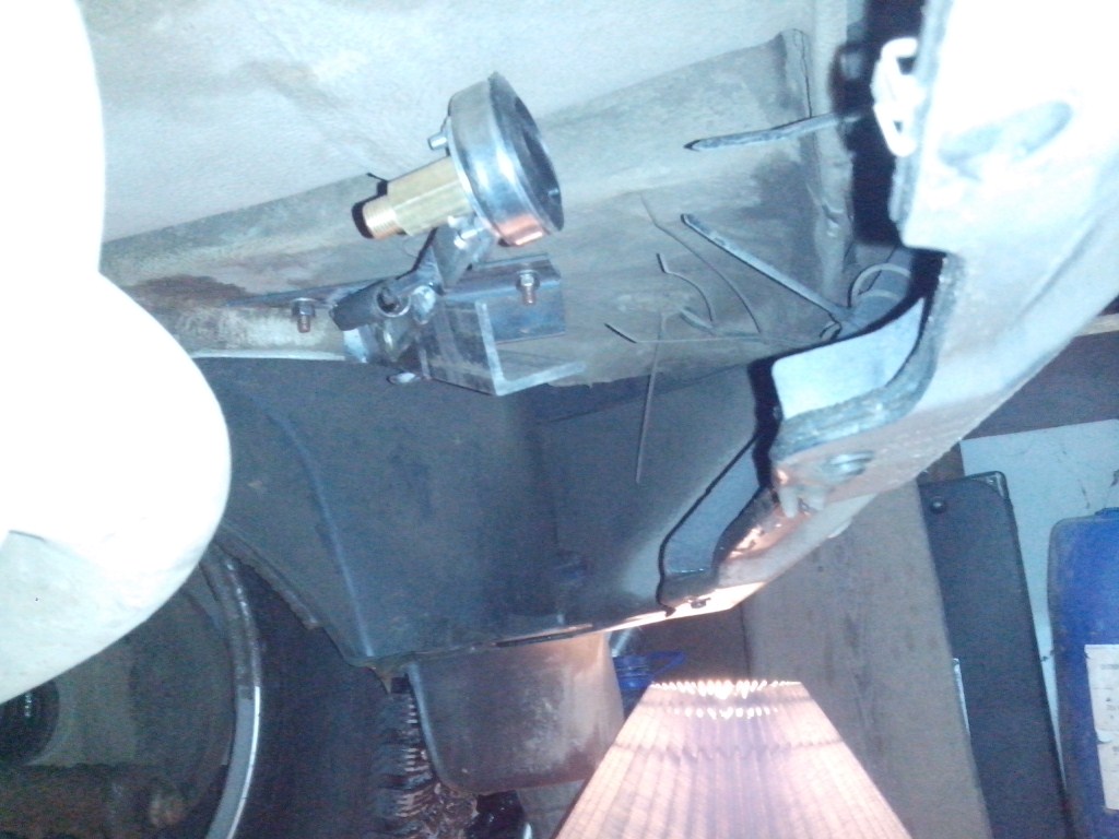

Меня не устраивало размещение ВЗУ в лючке, ибо не хочу сверлить, а висящая снизу заправка раздражает ещё больше.
Пошел на компромис. Из говна и палок с помошью сварки, болгарки и двух пружин он УАЗа и ВАЗа сделал выезжающее из под бампера ВЗУ. Ибо гибкие шланги это позволяют.
Этапы на фото.
Конструкция в походном положении:
В заправочное выдвигается, преодолевая усилие пружин, и упираясь в ограничитель.
Конструкция конечно "челябинская", зато выдержит прямое попадание фугаса.
Доволен. Она работает. И не привлекает внимания в сложенном положении.

ikm, ИМХО очень неудачное расположение заправочного клапана в сложенном положении.... Даже после мелкого "бездора" по раскисшей грунтовке и в той части авто полно "шмурдяка"... Как бы не оторвало этот клапан или трубки не перебило...

проверял. Ездил по говнам, всё норм. Трубка прижата к днищу в походном положении. И даже не пачкается.

работа прекрасная , но заправочный штуцер это проклятье для заправщиков газа. дастер уникальная машина для размещения ВЗУ в лючок заправки.

Ну не хотел я дырявить кузов, вот какой то я упёртый в этом. Ведь когда то надо будет его продавать.
Если что то со временем не будет устраивать - переделаю куда хочешь за два часа.

а как будет вести себя трубка от ВЗУ к баллону на морозе в месте изгиба при выдвижении для заправки ?

Тут то под крепление кронштейна разве не пришлось "дырявить" кузов?
В дастере есть оригинальное место для заправочной горловины, как и для всего остального.
P.S. автор молодец, работа проделана огромная!
Левая дырка это родная. Там заглушка была пластиковая. Правая эта та самая единственная которую просверлил.
---------- Добавлено в 13:32 ---------- Предыдущее написано было в 13:30 ----------
Сообщение от SevenSkyi Посмотреть сообщение
А никак. Я на морозе и делал. Радиус изгиба огромный. Там петля, фотки нет, может сподоблюсь сфотать. Шланг прекрасный. На морозе гнется отлично
---------- Добавлено в 13:33 ---------- Предыдущее написано было в 13:32 ----------
Думаю через некоторое время устанешь кланяться на заправке и ЗУ переедет в лючек бензобака.
Нет. Заправляюсь раз в неделю. Нагибаюсь не ниже чем у таксистов на калинах. Машина то повыше
