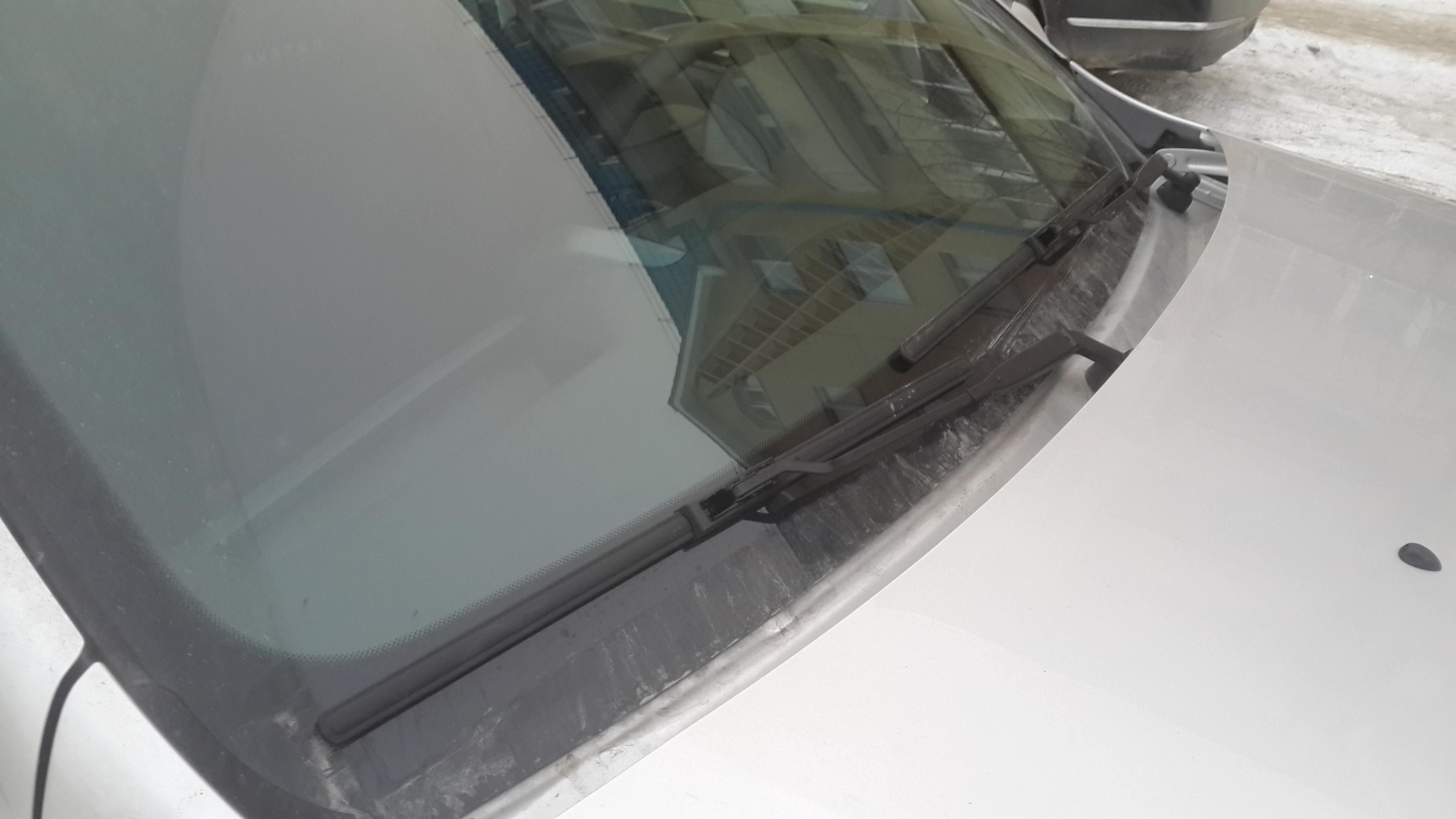

На разборках крючков от дорестайла не было, 3 месяца всех обзванивал. Купил поводки от шевроле нивы за 660 рублей оба. Левая щетка на 60 см, правая на 56 см. Установил за время обеда, настроил - все работает как надо. Фото постараюсь сделать и выложить.
PS. И как раз на разбор66.ру появились крючки за 500 руб/шт.

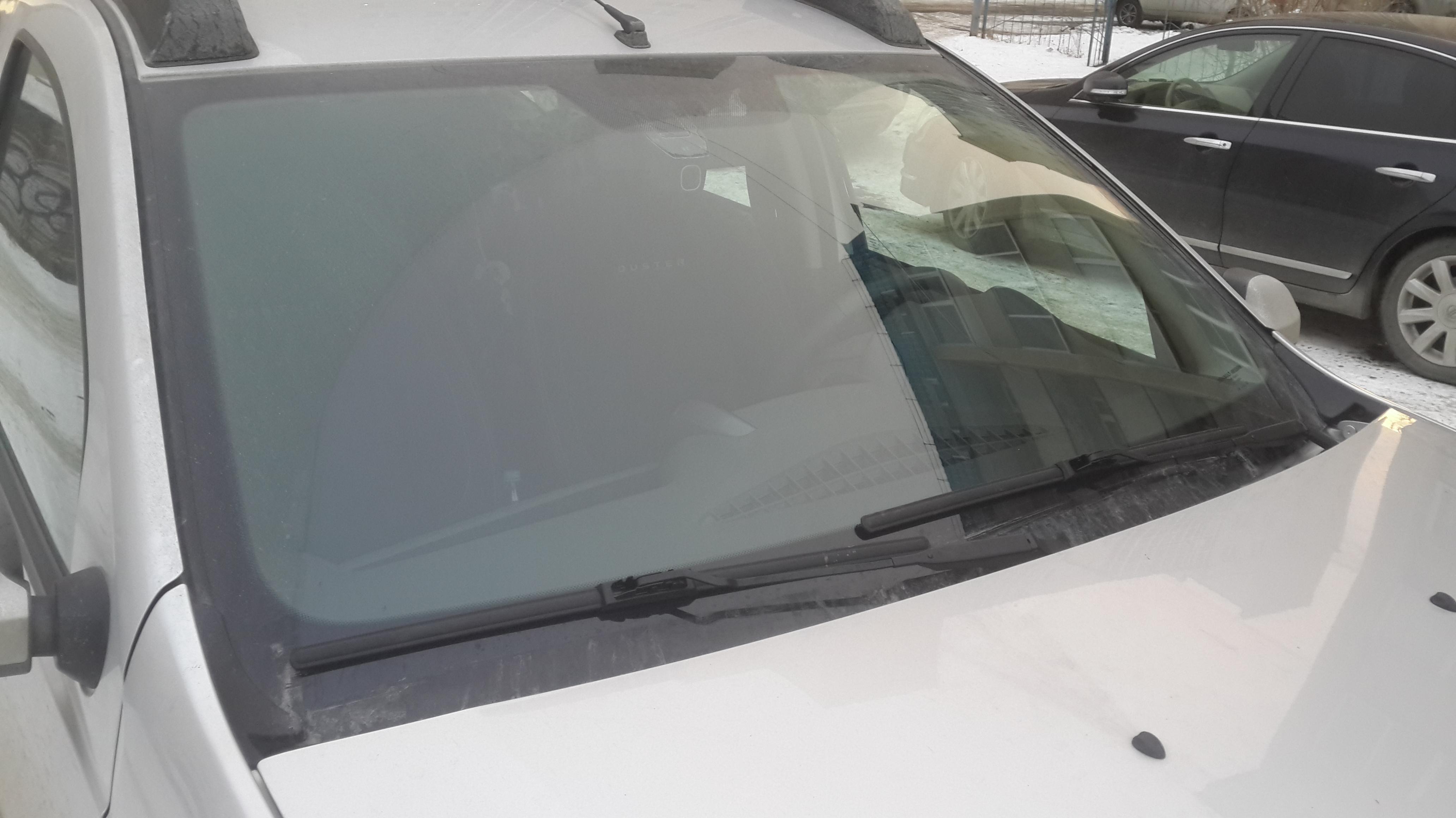

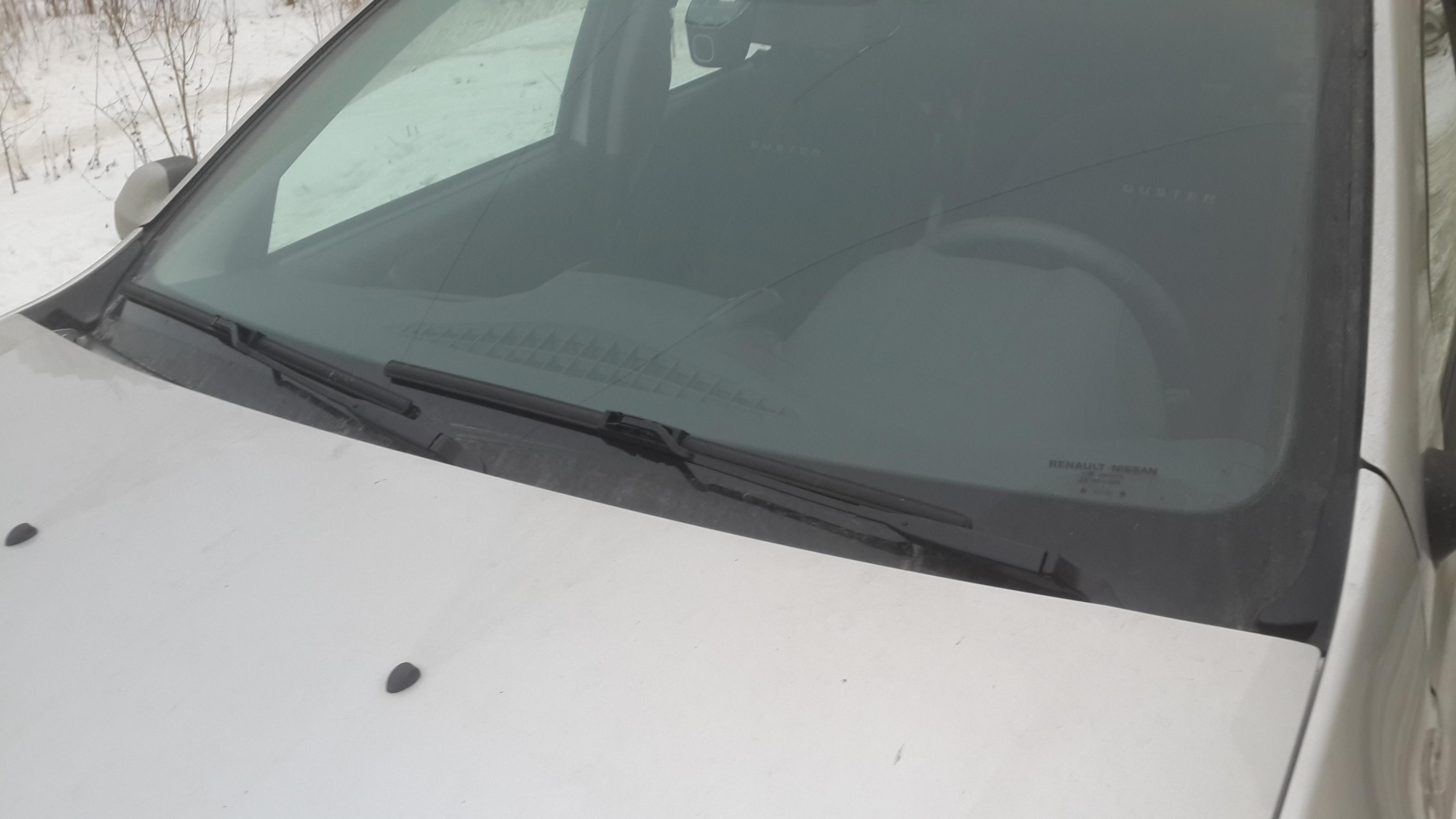

Вот что в итоге получилось
http://www.dusterclubs.ru/vb/attachm...1&d=1521093661
Левая щетка (60 см) не дотирает 2,5-3 см в верхней части стекла по сравнению с оригинальной, правая (56 см) не дотирает 1 см по сравнению с оригинальной. Настроил так, чтобы максимально убрать мертвую зону рядом с левой стойкой.
По поводу 65 см левый и 60 см правый думаю влезет. Но у себя не буду, потому что опять придется перенастравать поводки.

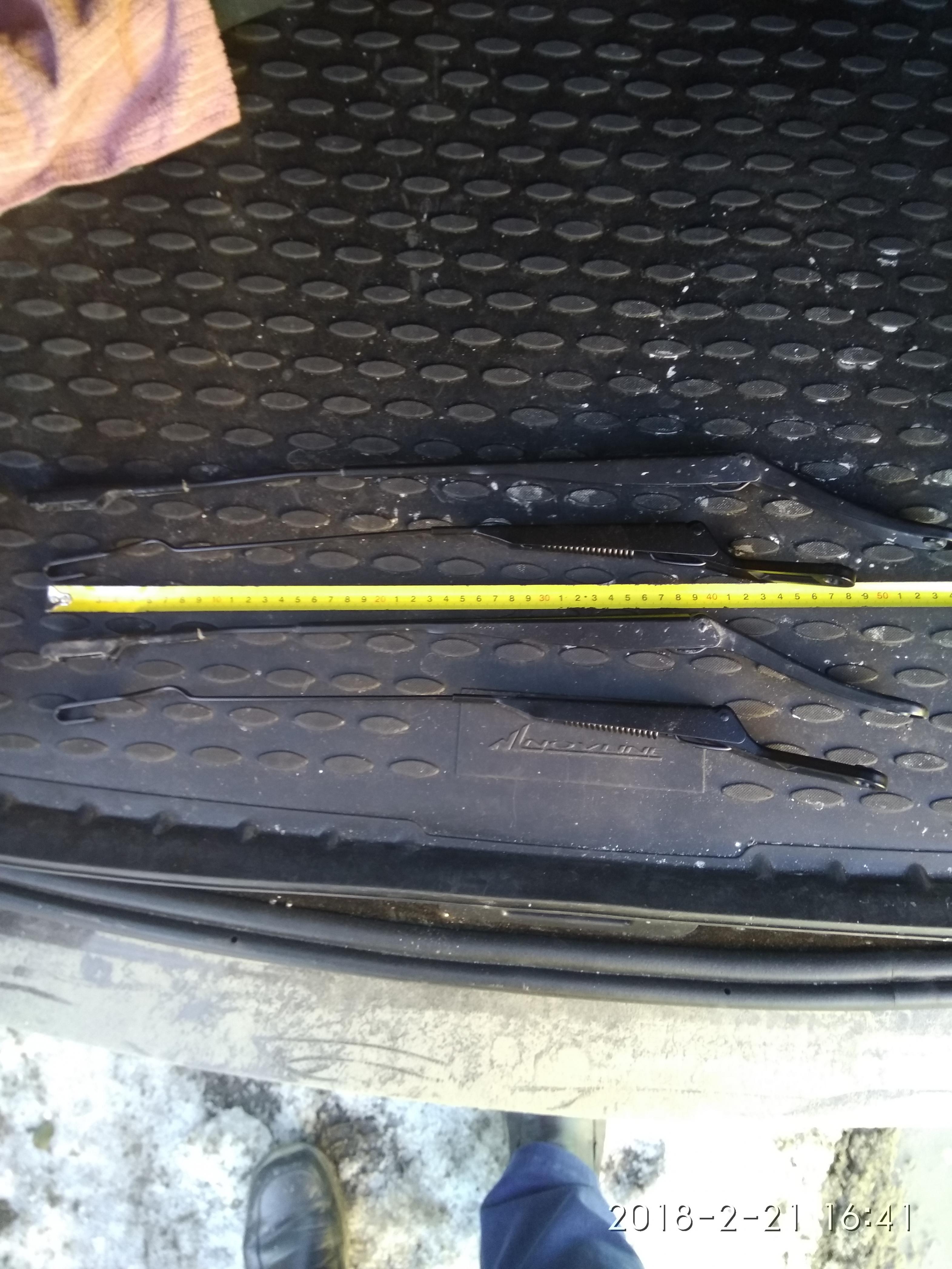

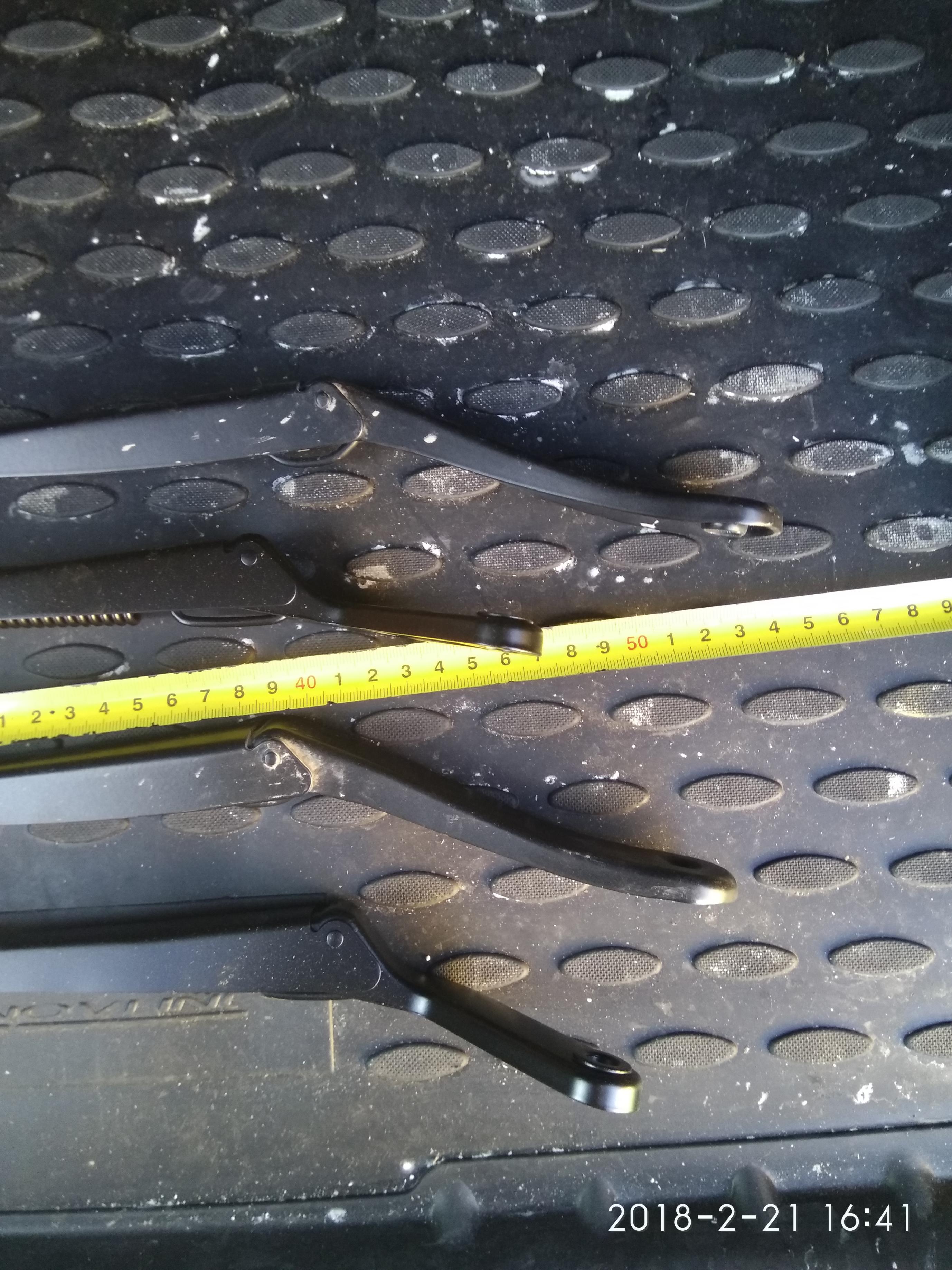

Печально что поводки у нас разной длинны шнивовский для пассажирского получается на 7см короче родного.

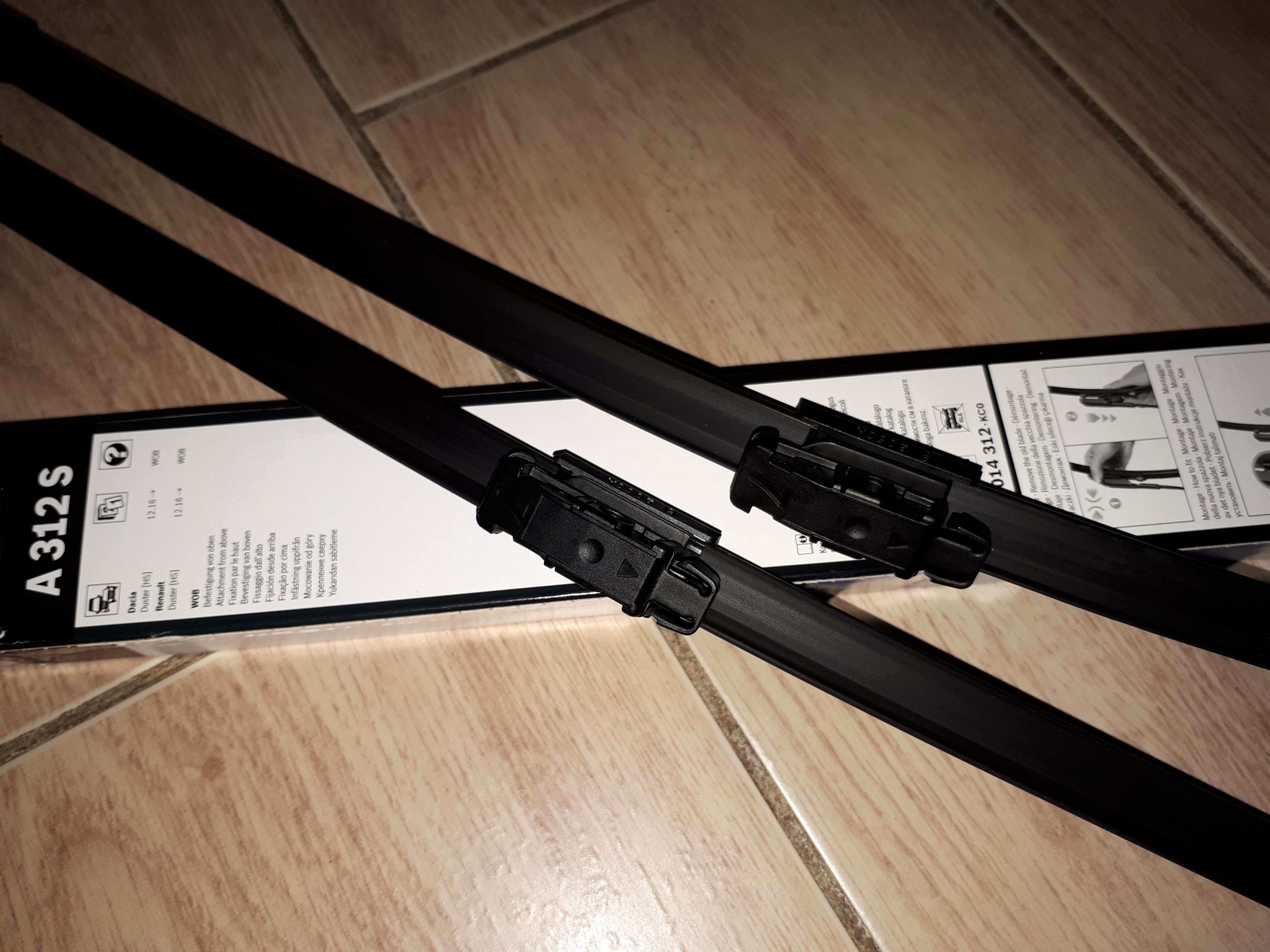

Сегодня пришли щетки Бош с оригинальным креплением на Дастер. Цена вопроса 1500. Вопрос по щекам снят)))

Сообщение от GanG Посмотреть сообщение
Какой размер щеток и какой артикул?
60+45. 3 397 014 312
