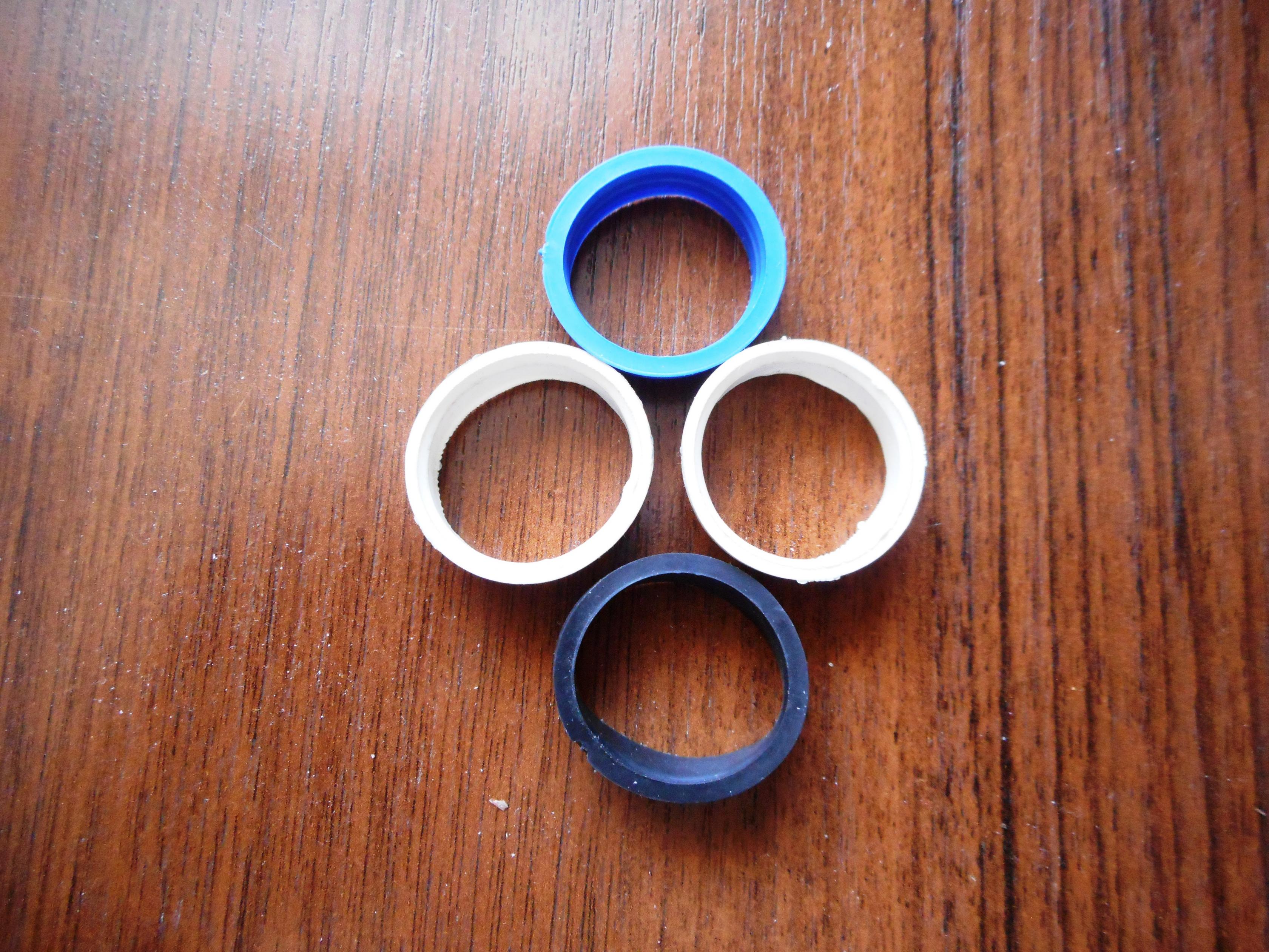

Сообщение от bubba
Прокладка MASTERPROF ИС.130627 вроде резиновая... Только её паходу нигде нет в наличии...
Есть, и любого цвета, вот купил. Ходил за ступенчатой прокладкой для кранбуксы, смотрю лежат..  похожи на силиконовые-мягкие как резиновые, синяя-белая-черная.  Цена вопроса-4руб. шт.
