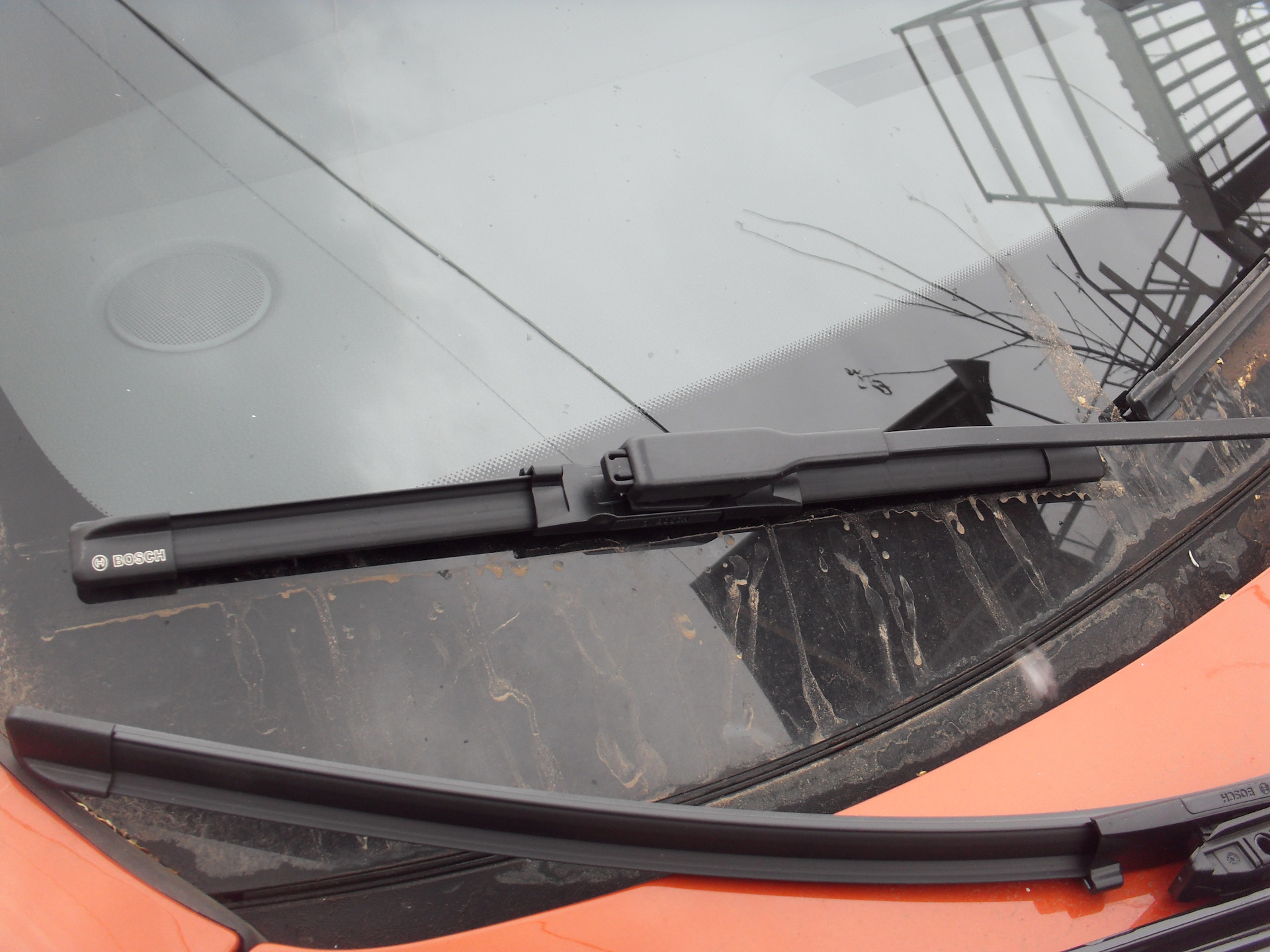

Сообщение от Сергей В.К. Посмотреть сообщение
Сегодня сравнил крепления. Так вот крепление 99,9% не подойдет! Справа оригинальное крепление дастера 2017 года выпуска. Абсолютно другое крепление! Как вы их установили? Не понятно...
Подтверждаю. Данное крепление подходит, только установка с тыльной части держателя до щелчка. Видео установки https://youtu.be/GiGnyPOix8o

Сообщение от Spaulus Посмотреть сообщение
Вы сравнили по фотографии, а у меня стоят уже две недели. Крепление подходит 100%. Оно немного другое, надежнее заводского и оно точно на Дастер. Я кстати тоже усомнился, когда достал из коробки.
Конечно по фото сравнивал увеличивая, не должно подходить... Но у вас действительно стоят.
Скажите, а под загнутые четыре лепестка цепляется крепление? На фото сверху не видно. Штатные дворники держатся цепляясь именно за них.
Цепляются за лепестки, как и родные, плюс защёлка есть.

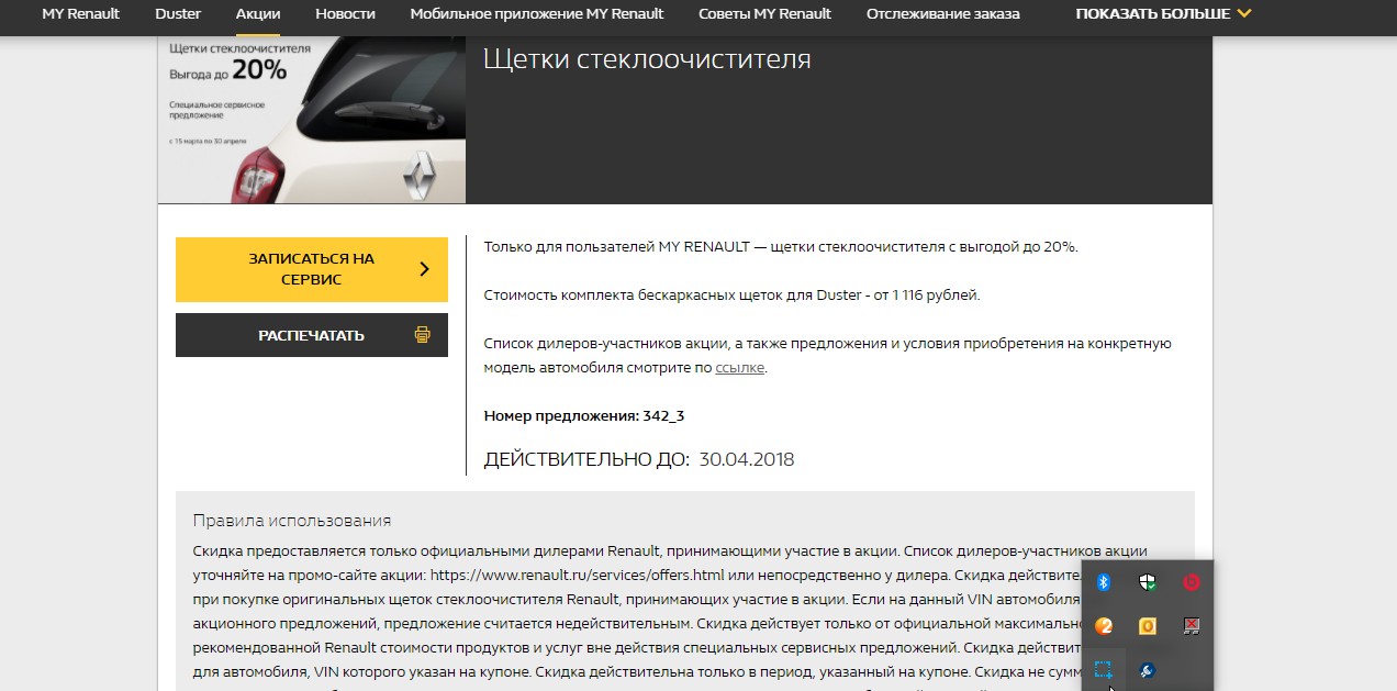

В My Renault есть предложение на дворники. Никто не пробовал воспользоваться?

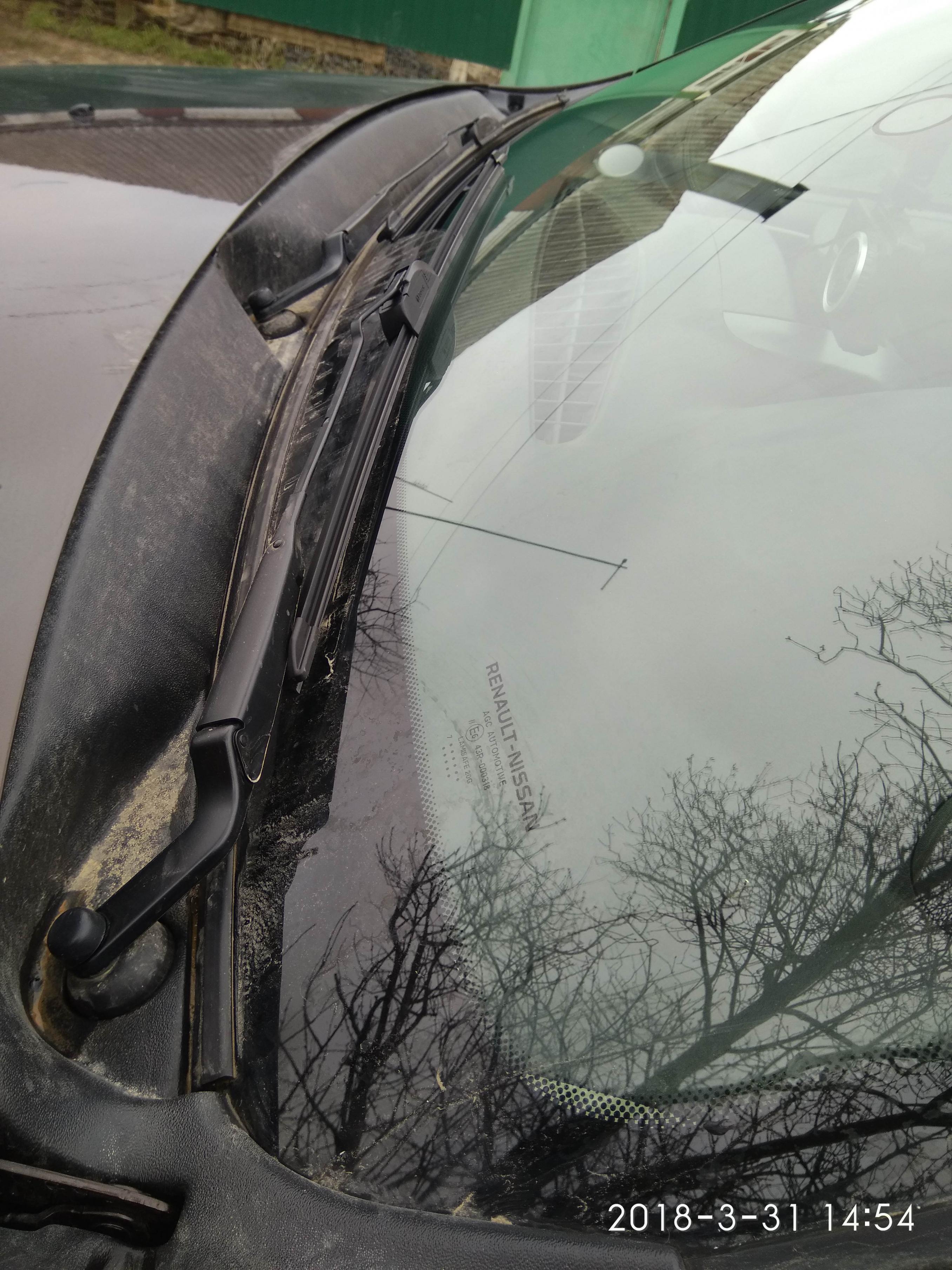

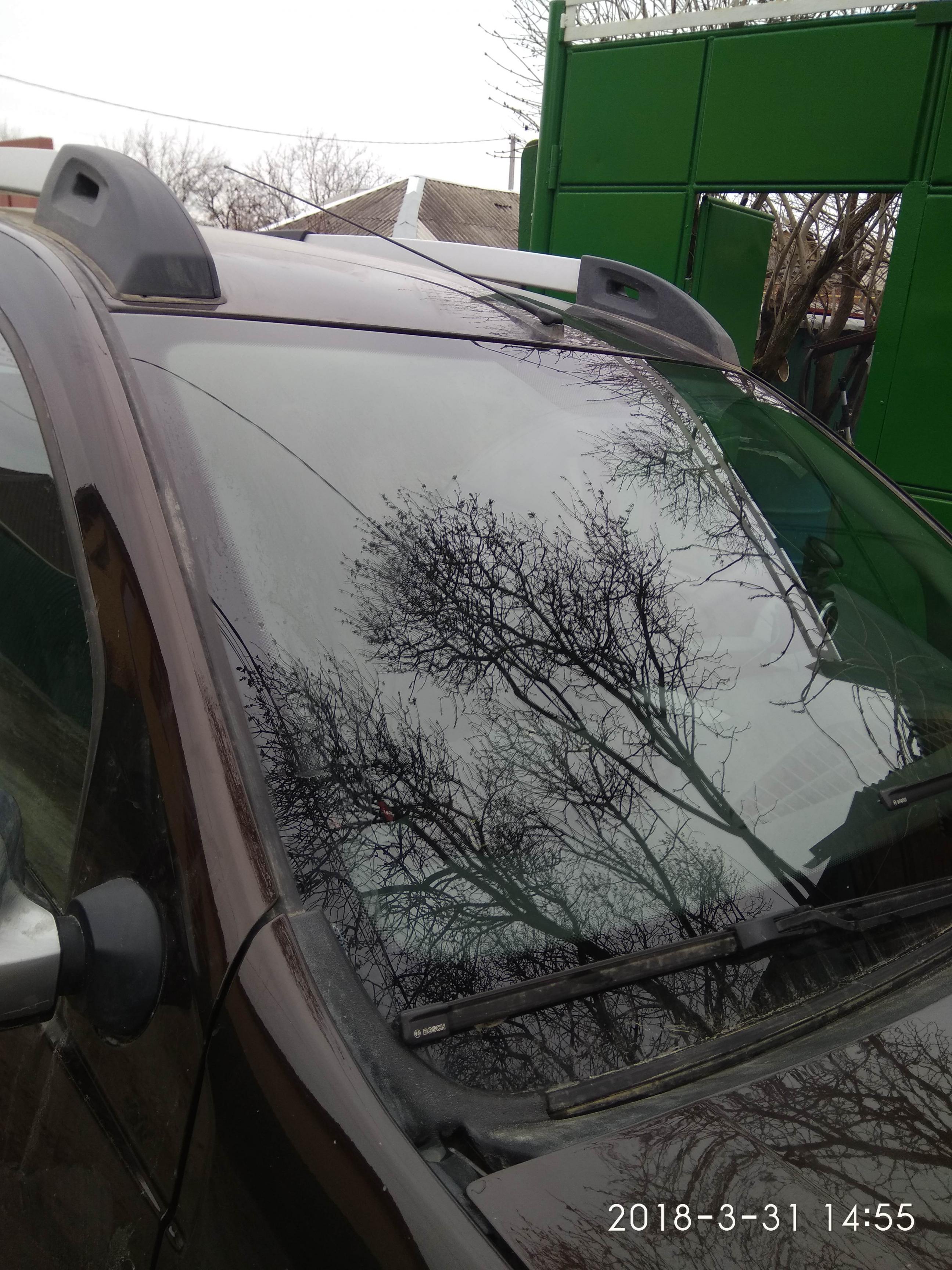

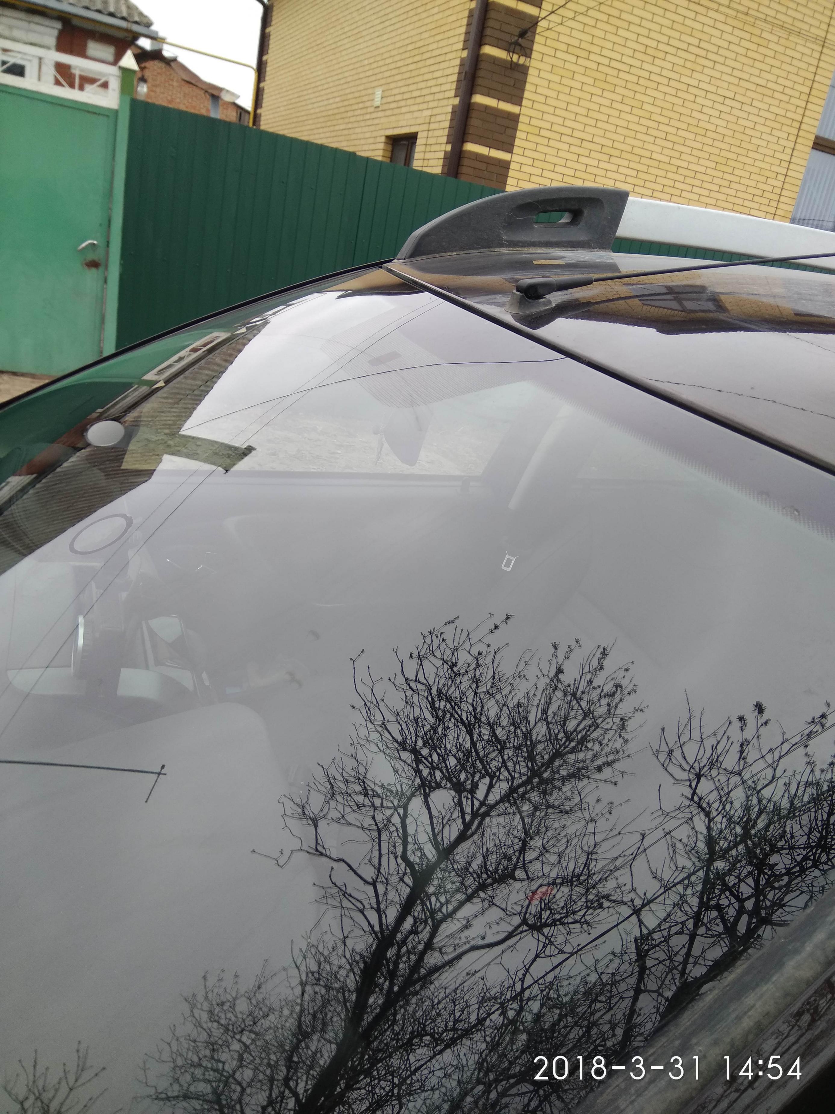

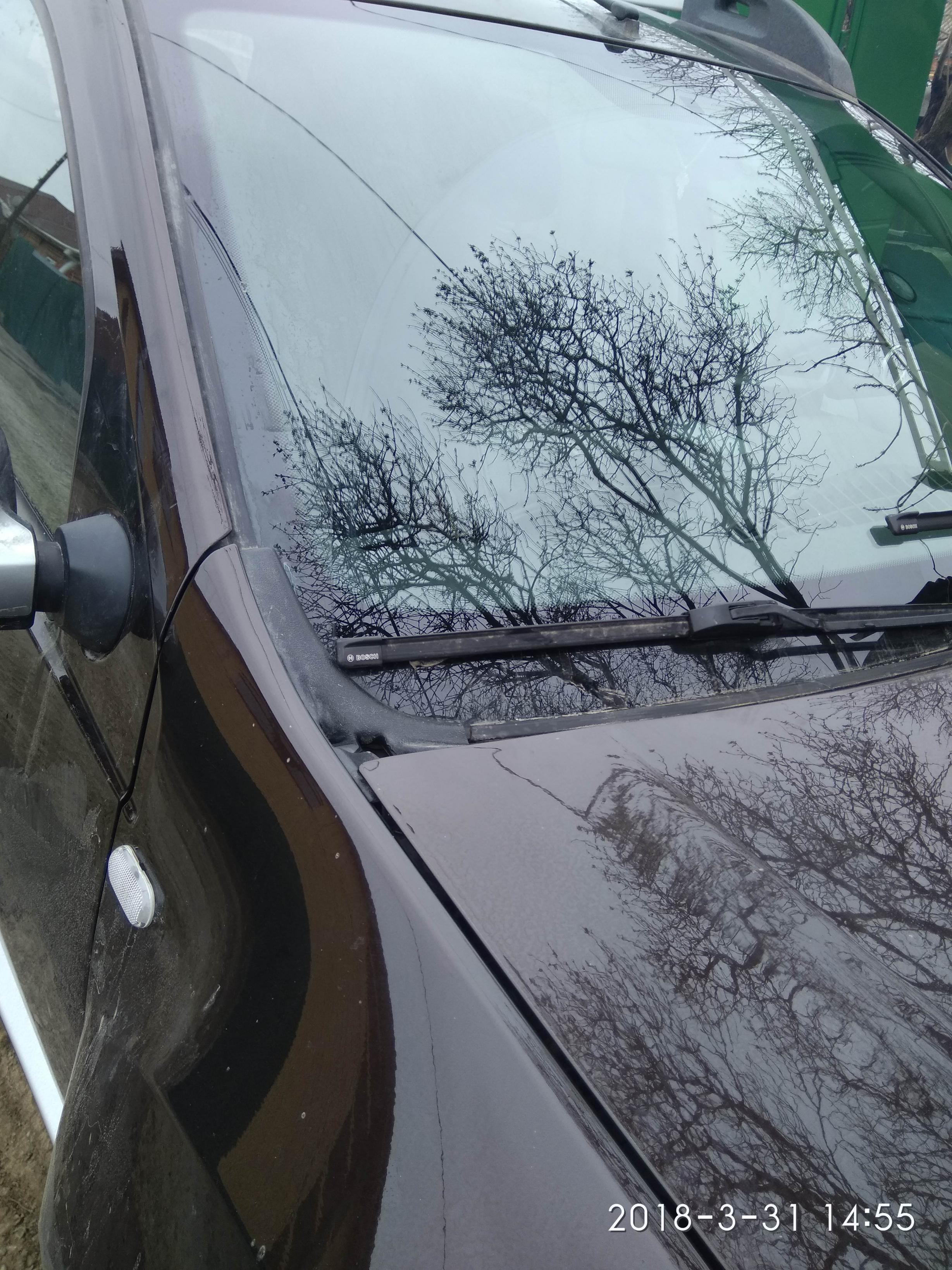

И в продолжение темы про щётки:
Под шнивовские поводки поставил Бош на левый 65см, на правый 60 стало посветлее. К сожалению плохо видно в миниатюре но на пальцах получается, что пассажирский верхней кромкой достаёт до середины четырехугольника на котором держится зеркало заднего вида.
