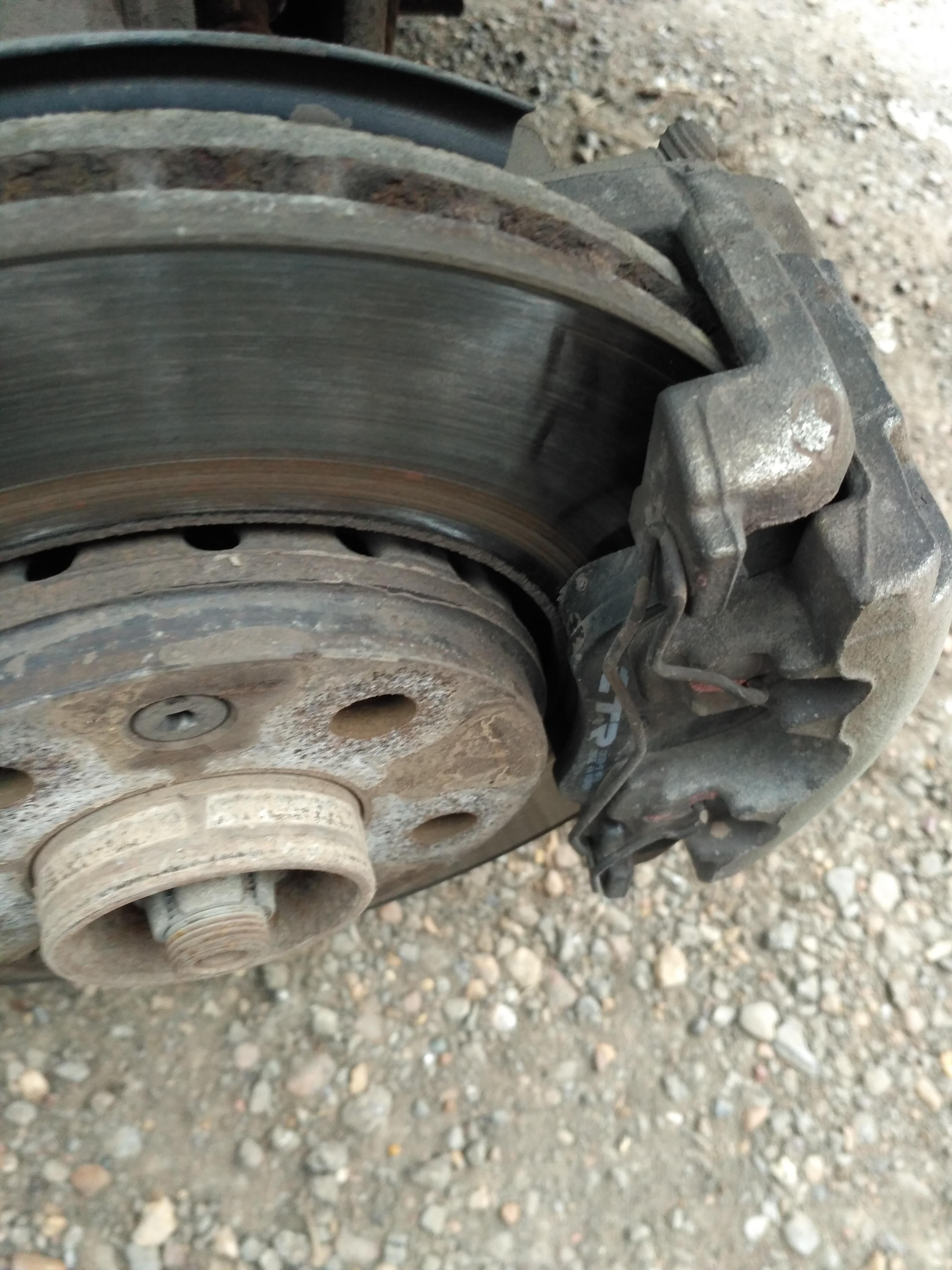

Сообщение от postpank
И всё же, это 1,6 4/4 esp. Стоит вопрос о выборе колодок.
Дык, и выбирайте как на 2л. У меня во дворе тоже стоит 1.6л. 4х4 стоит, но, без esp, и тоже с суппортом от 2л.
Старый 27.11.2017, 18:48   #302
Борян
Аватар для Борян
Онлайн: Борян вне форума
Был(а): 05 окт 2023 23:03
По умолчанию Re: Колодки тормозные. Не оригинальные.
Сообщение от postpank Посмотреть сообщение
Спасибо. И всё же, это 1,6 4/4 esp. Стоит вопрос о выборе колодок.
1) Для дисков диаметром 269 мм. нужны колодки длиной 116,4 мм и толщиной 17,3 мм. (BREMBO P 68 033 )
2) Для дисков диаметром 280 мм. нужны колодки длиной 155,3 мм и толщиной 18 мм., с обратной стороны которой 3 пружинные скобы (BREMBO P 68 050)
Судя по Вашему фото суппорта, нужен второй вариант (BREMBO P 68 050)
Старый 27.11.2017, 19:26   #303
postpank
Аватар для postpank
Онлайн: postpank вне форума
Был(а): 15 июн 2025 14:38
Адрес: город
По умолчанию Колодки тормозные. Не оригинальные.
Спасибо. Отсюда вывод: тезис о том, что на 1,6 «всё другое» , нежели у 2,0 и дизеля неверен.
Посмотрю через vin, чтобы не ошибиться.

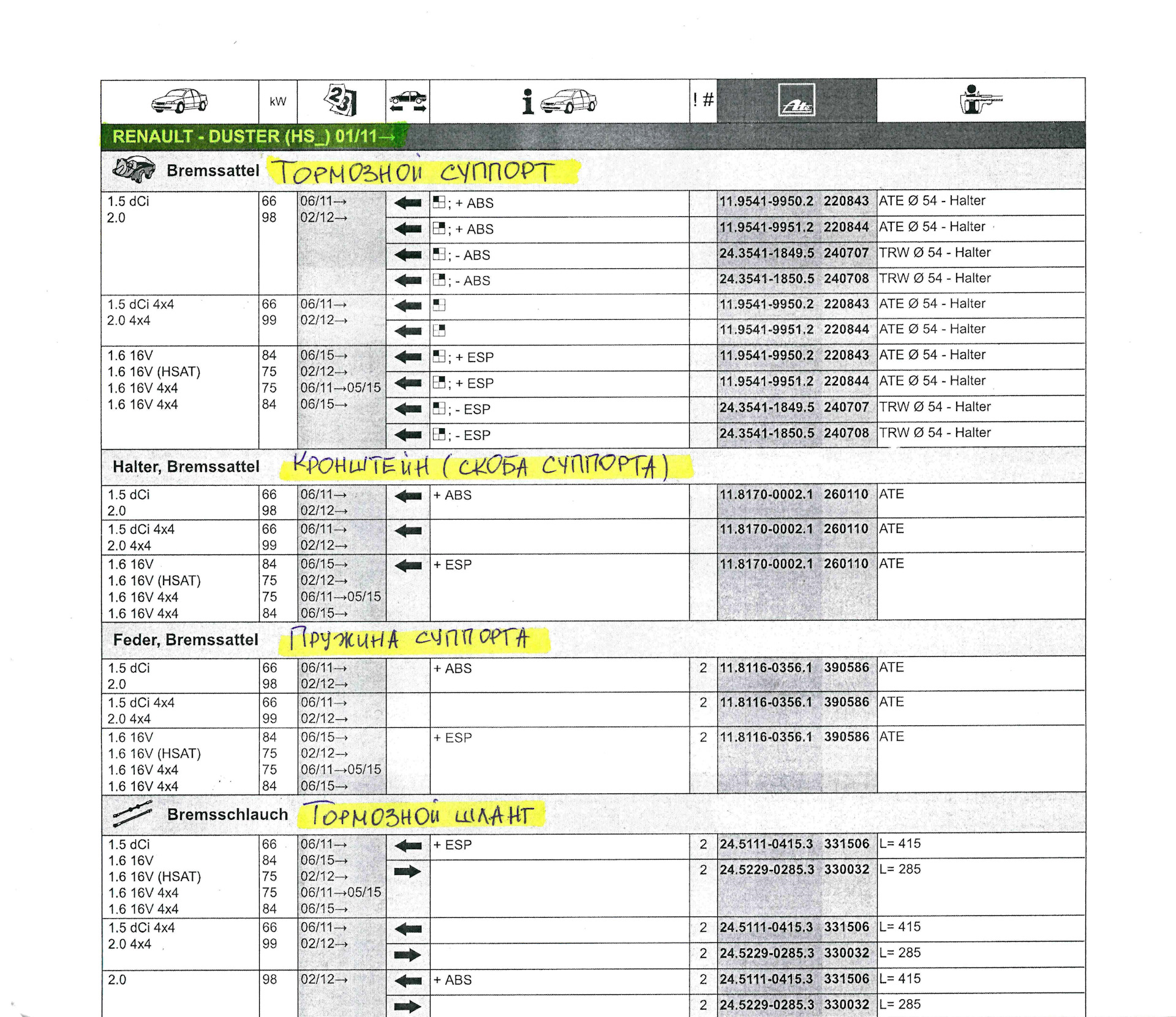

Если речь о передних на 1,6 первой фазы 4/4 с Esp и АБС, то суппорт со скобой и комплект колодок 4 штуки идет на диск 280 мм толщина диска 24 мм.

У 1,6 и 2.0 могут быть разные по конструкции суппорта. Как TRW, так и ATE. Принцип работы одинаков, разница во втулках направляющих и самих направляющих. Причем у ATE направляющие не смазываются! По идее, Вам надо к ОД обратиться, пусть по вашей конкретной машине дадут ответ по конструкциям и размерам диска и барабана. Если сами не в состоянии это определить.
Совершенно верно!!!
Вот таблица АТЕ.
Занимался тут как-то на досуге вопросом установленных у нас суппортов.
Отталкиваясь от неё можно понять, какие колодки стоят (ставить).

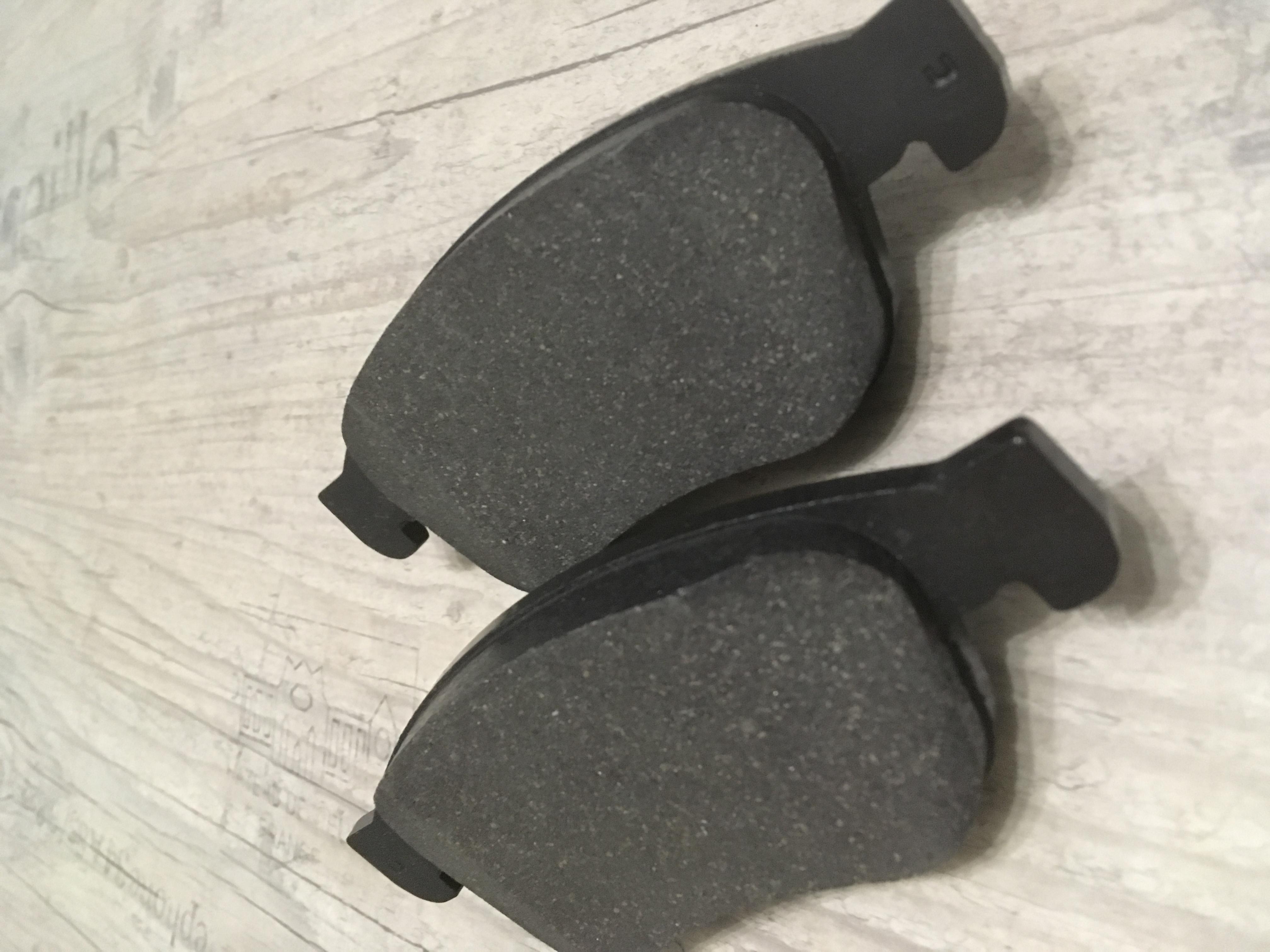

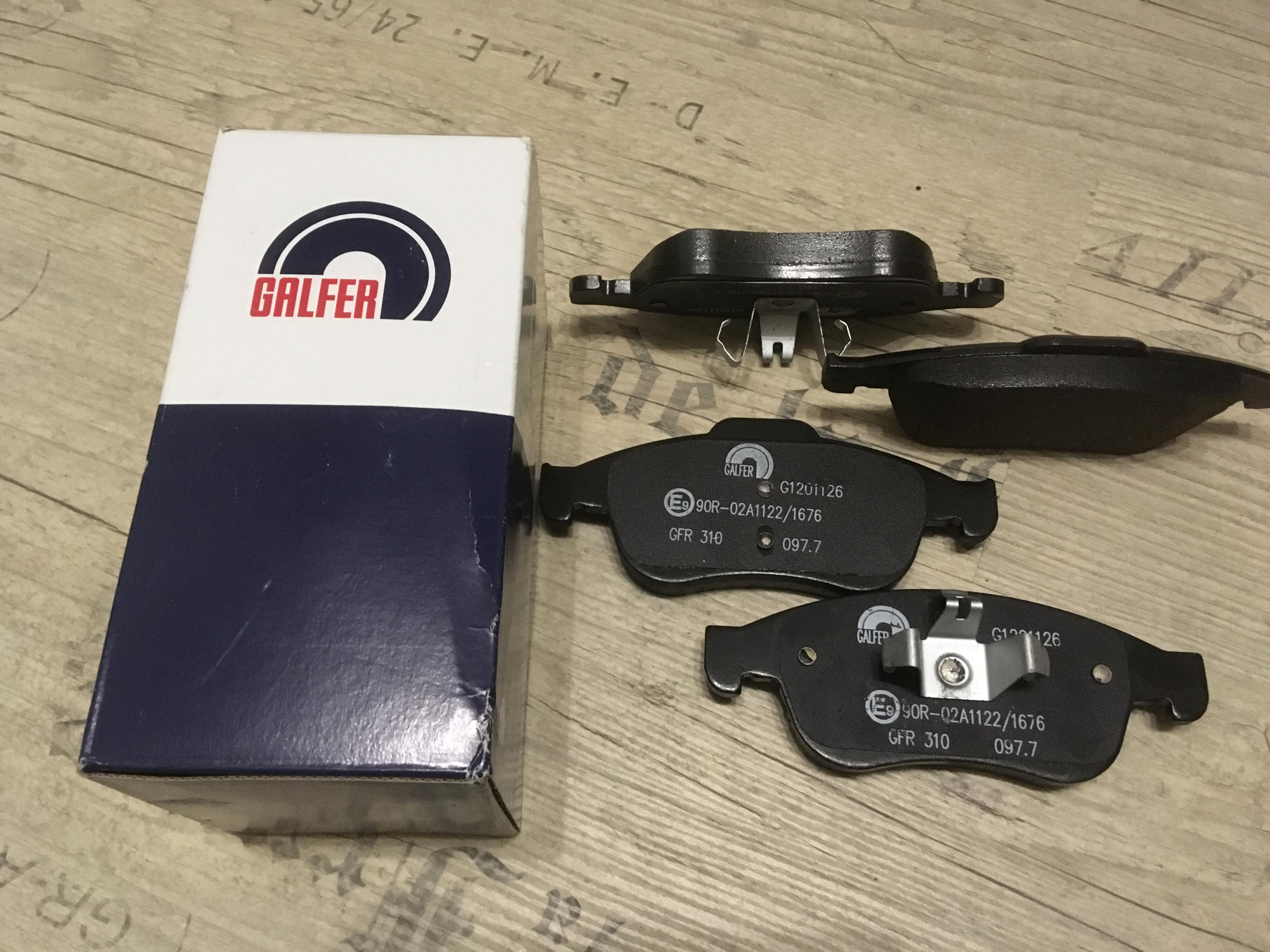

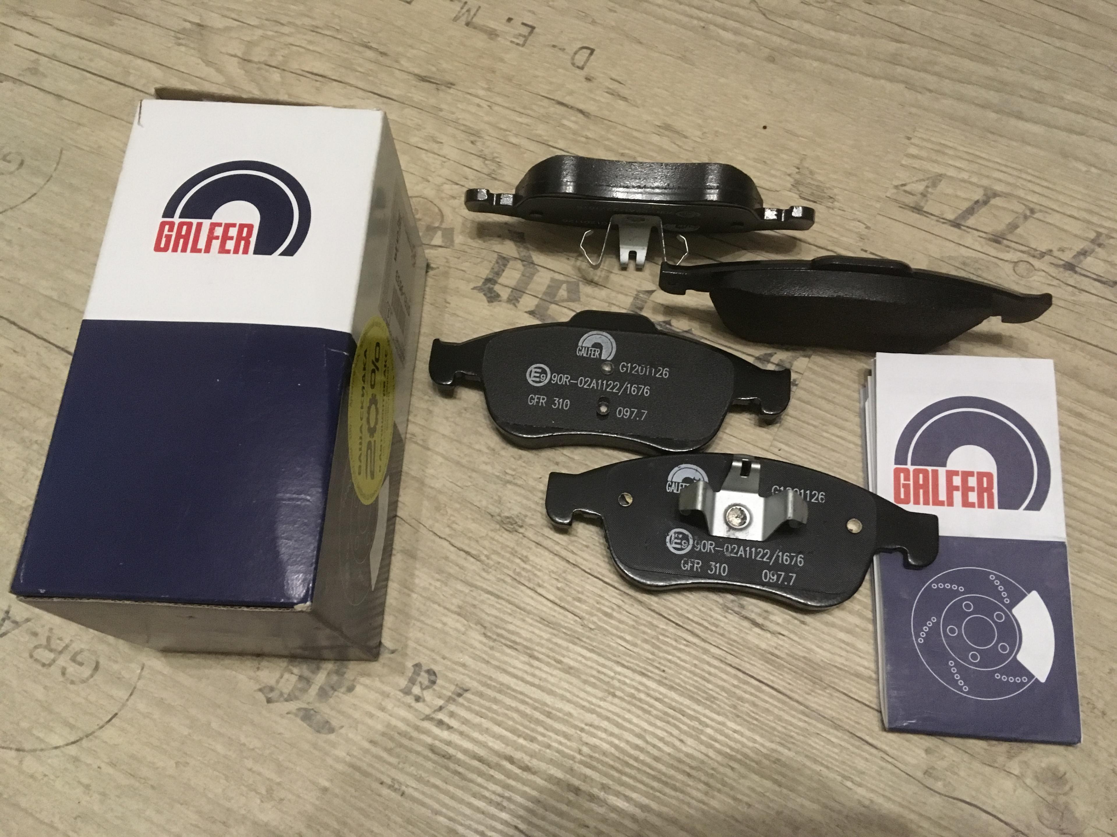

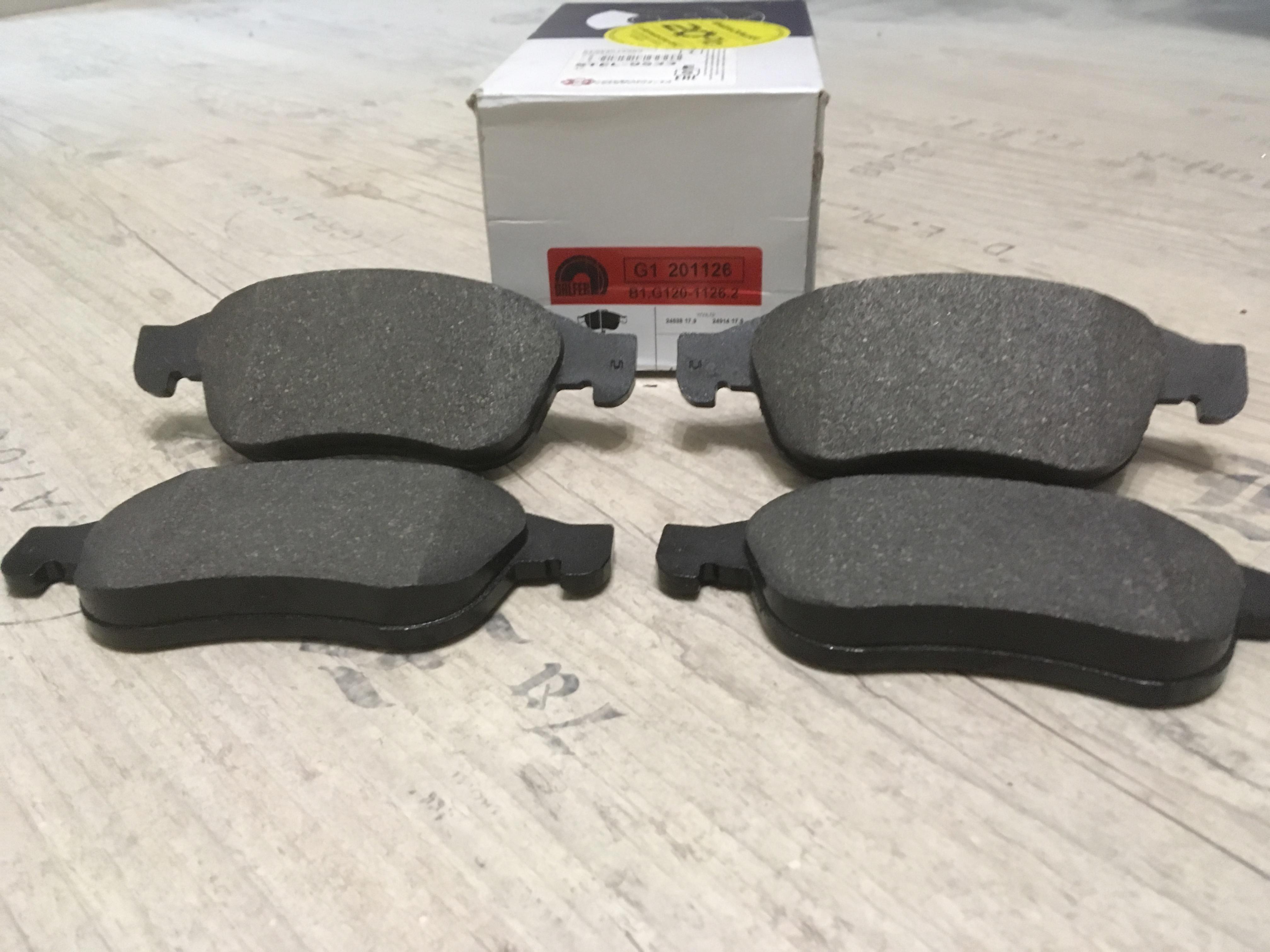

Купленные Galferd выглядят так:
Если верить таблице - такого не может быть
