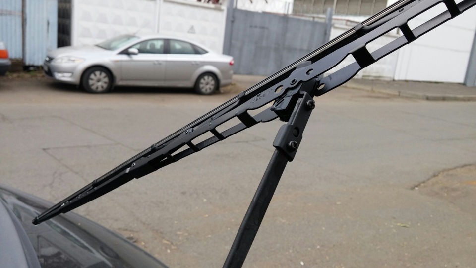

"Masuma" Delica Вот такой вид:

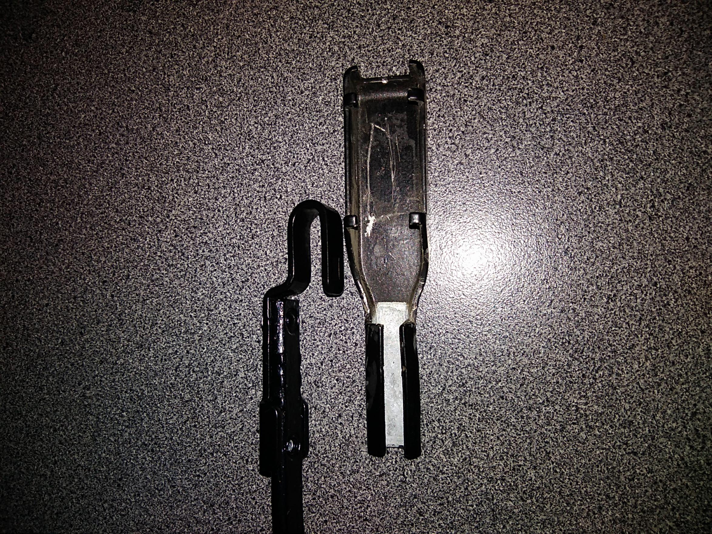

Ну вот и готовы родные с адаптером под крючок. На винты ставить не стал, клепником присобачил. Старые вдоль обжимки болгаркой слегка надрезал с обеих сторон и разжал пассатижами, засверлил по разметке адаптера поводка и клепником присобачил. Размер почти один в один как штатные.

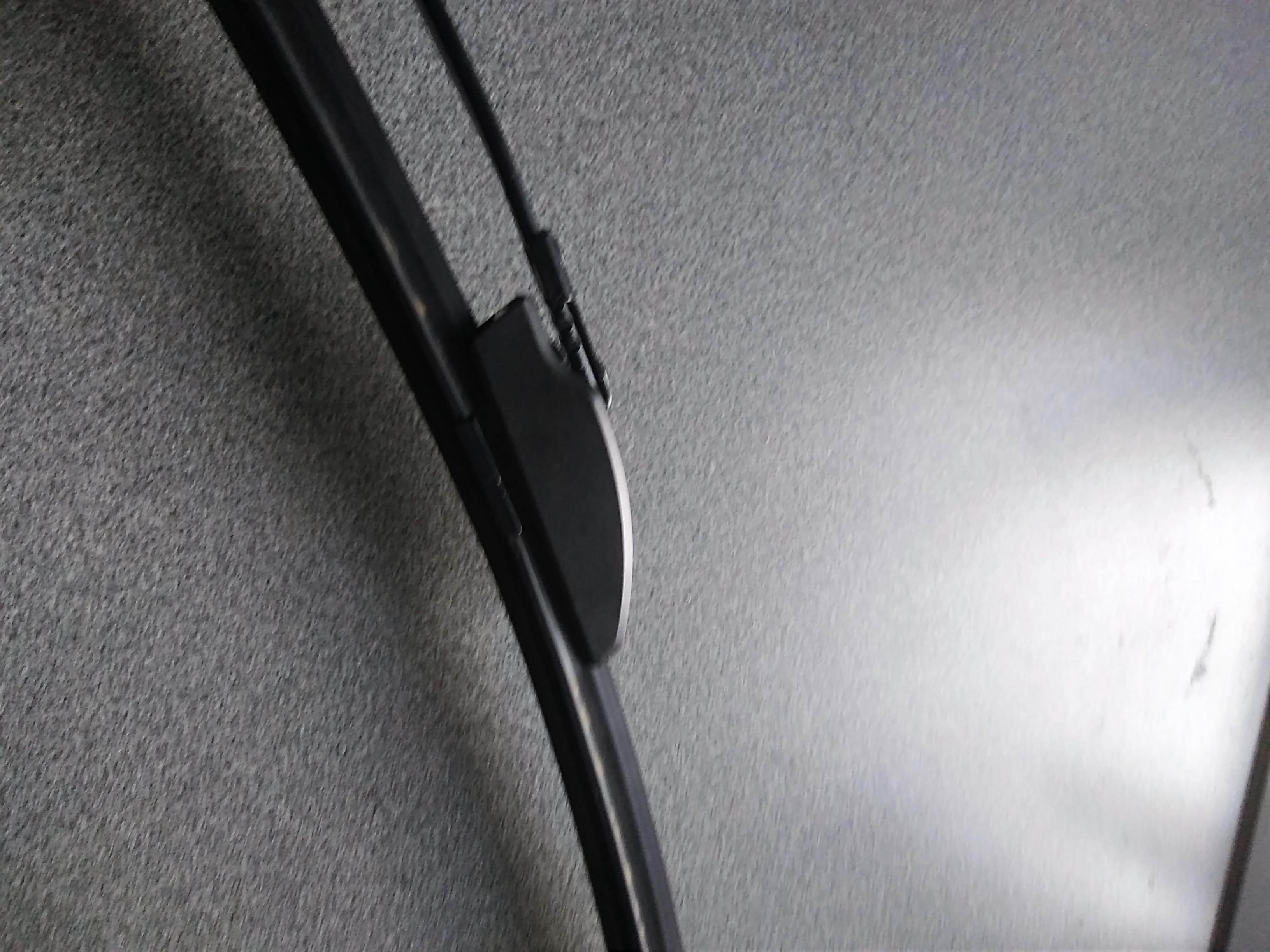

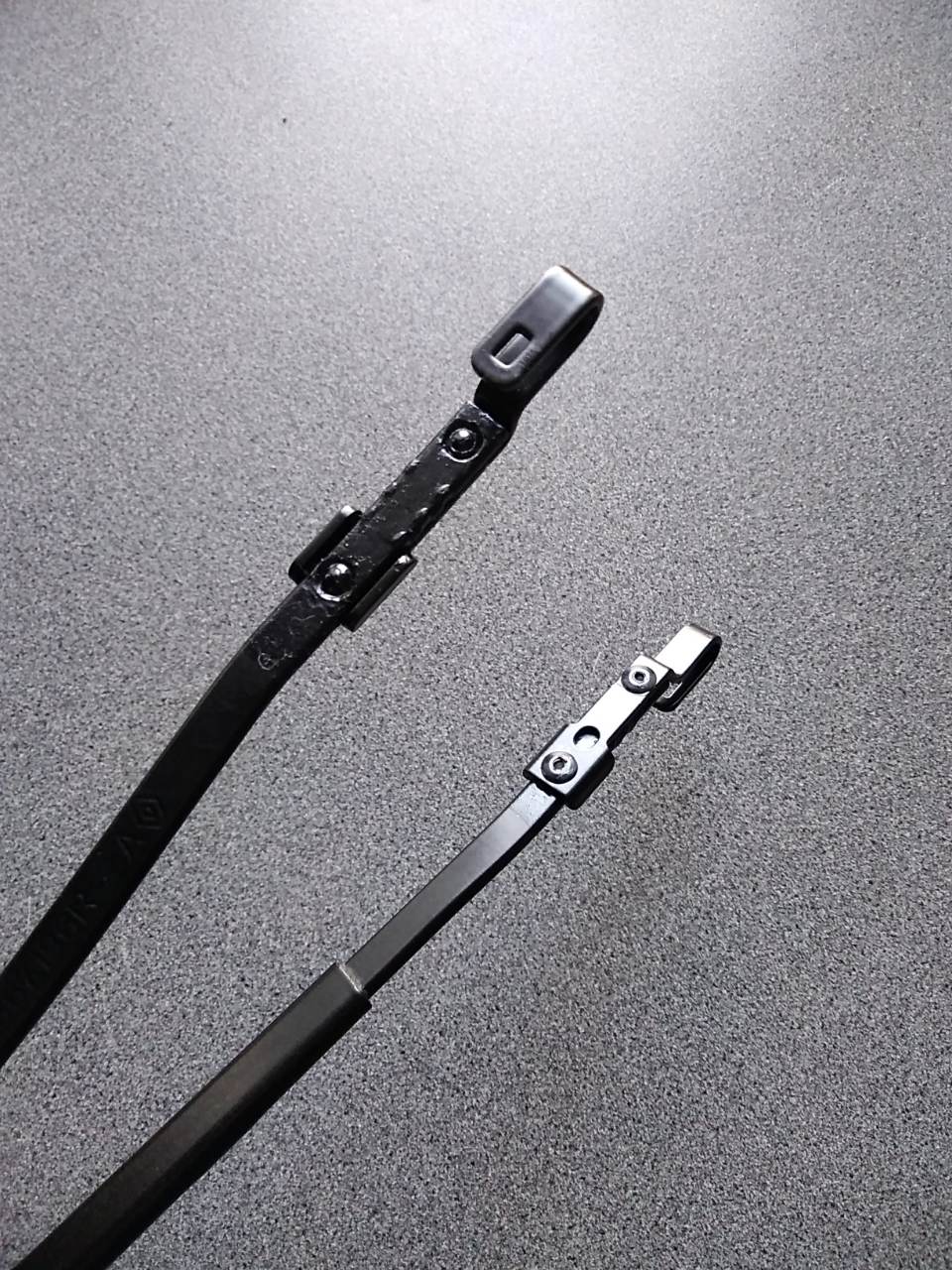

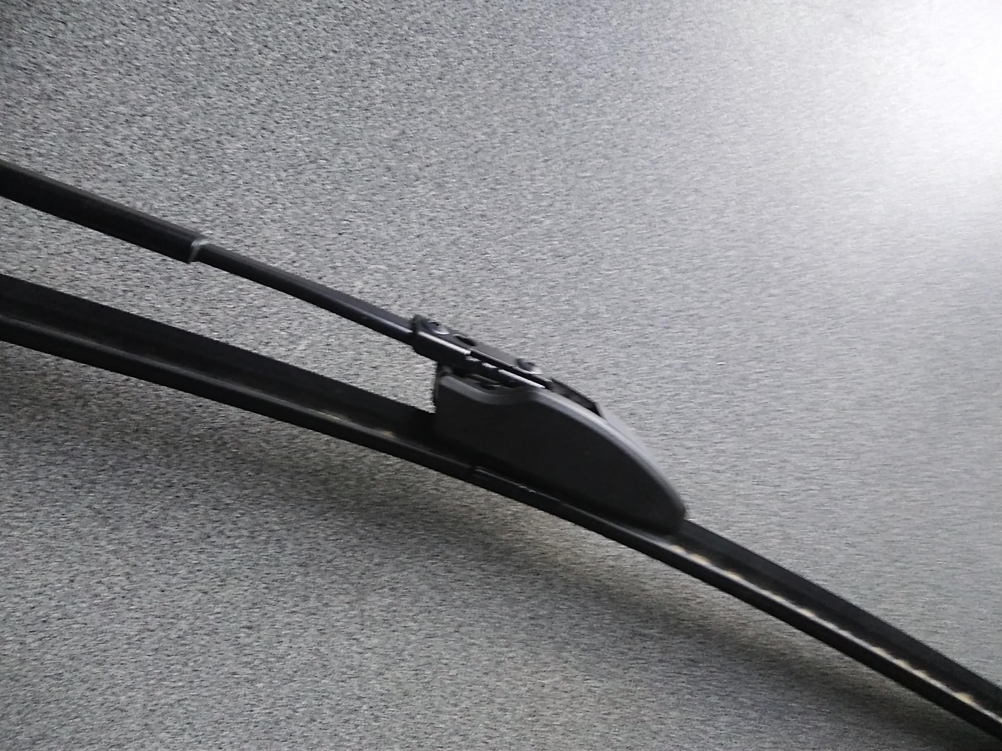

Ну вот еще фото, уже с дворником. Для меня вопрос с поводками закрыт. По моему получилось норм, рено от жадности вылечили.

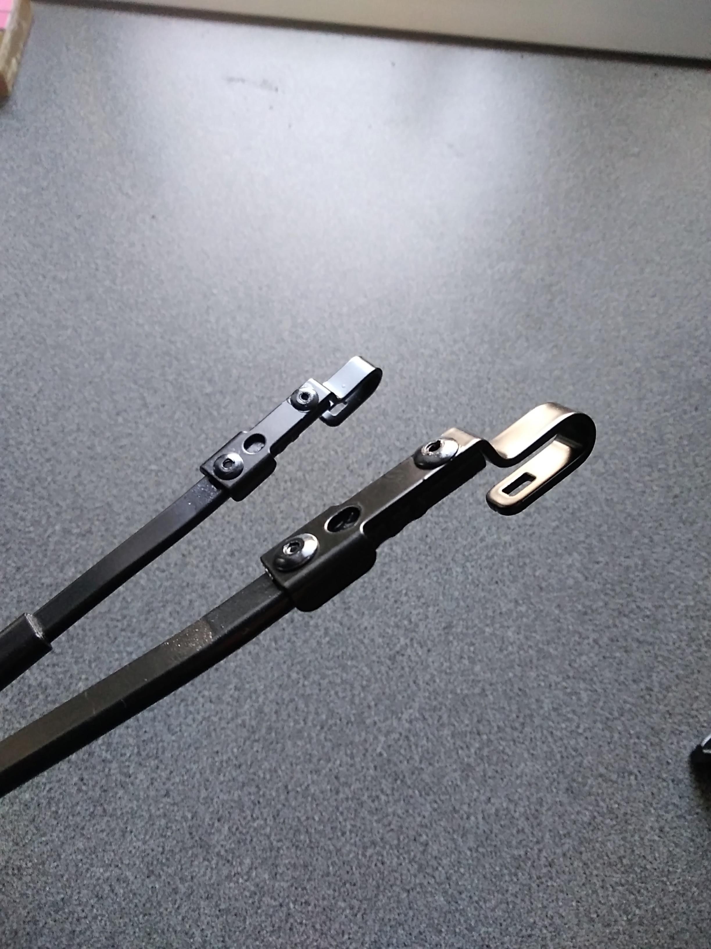

В заключении фотка для сравнения.
