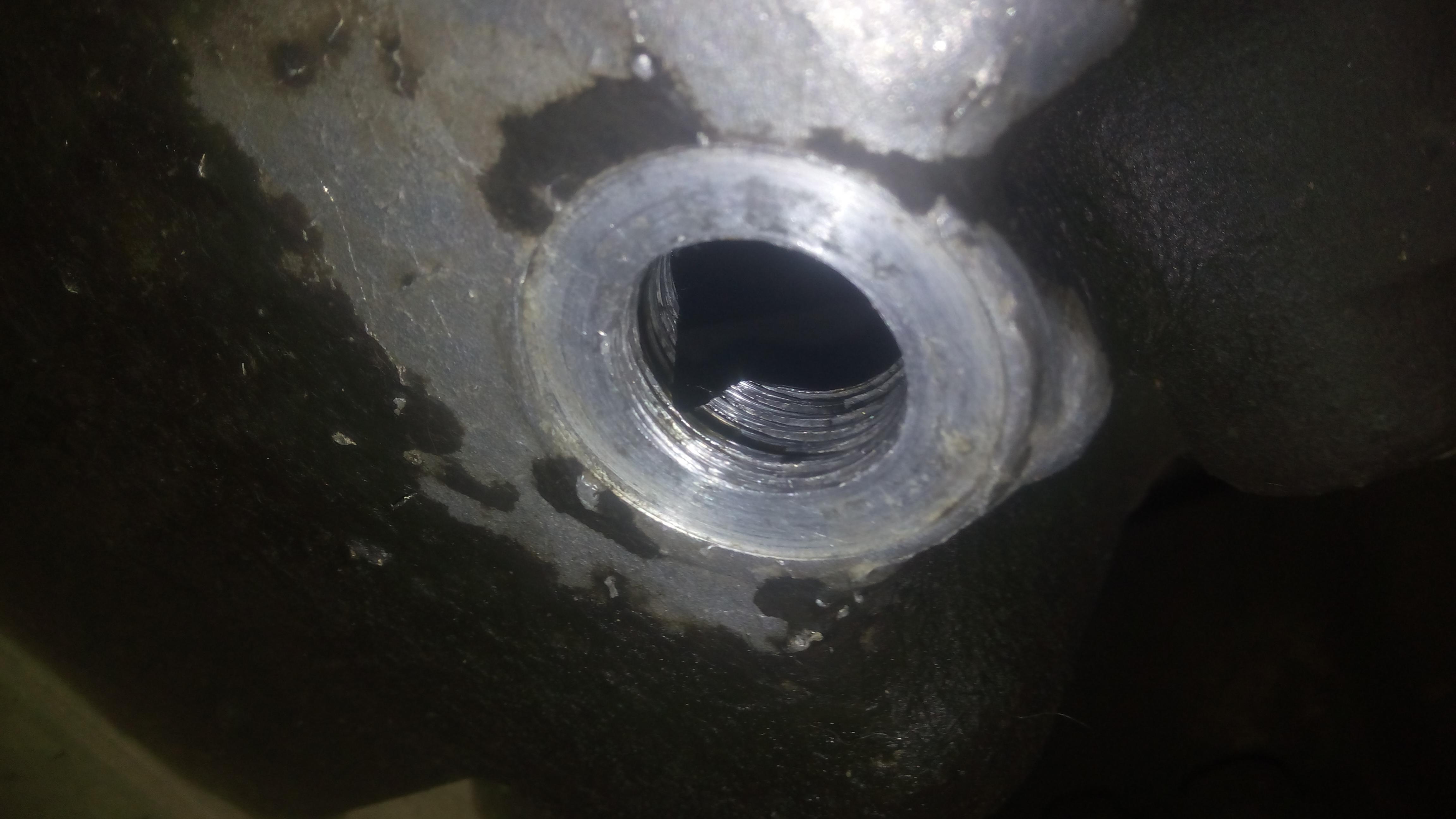

Добрый вечер! Напишу сюда. В сервисе сорвали резьбу сливного отверстия, нарезали на м18, через 4 замены масла, опять сорвали.
Кто знает или видел обратную сторону поддона, насколько можно ещё рассверливать? Допустим под сантех. футорку 1/2 (это около 21мм)
Так понимаю, что стенка с резьбой, типа цилиндра возвышается над дном и имеет проточку для лучшего слива. Вот толщина этого цилиндра меня и интересует.
Заранее спасибо.

Сообщение от eedward
в 41 сообщении есть фото, можно прикинуть.

Сообщение от eedward Посмотреть сообщение
Заранее спасибо.
Думаю, больше м20 не нарезать, это предел. А вот вернуться на родной размер, поставив на анаэробный неразъёмный герметик резьбы красный, высокотемпературный футорку не лучше ли? Токарь выточит с прутка по чертежу (в виде грибка с гранями). примерно так ремонтируют под свечи, даже готовые продаются. Затяжка пробок на 20Nm только дин. ключом!
