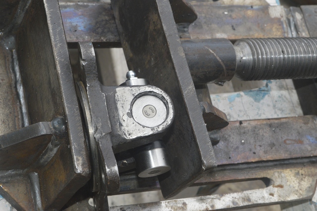

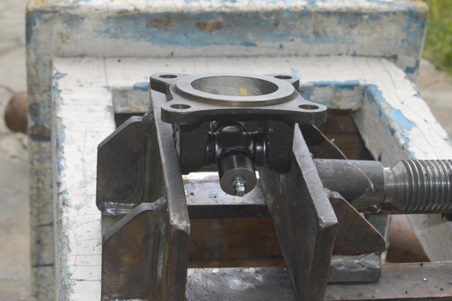

Ураа! Я снова на полном приводе!
Всё сделал сам, развёртка мне попалась дерьмовая три раза заправлял ножи, новую купил но не пользовался, приберегу на переделку передней крестовины, пока поездию понаблюдаю.

Сообщение от Maxs-vd
Всё сделал сам
тиски зачет!
