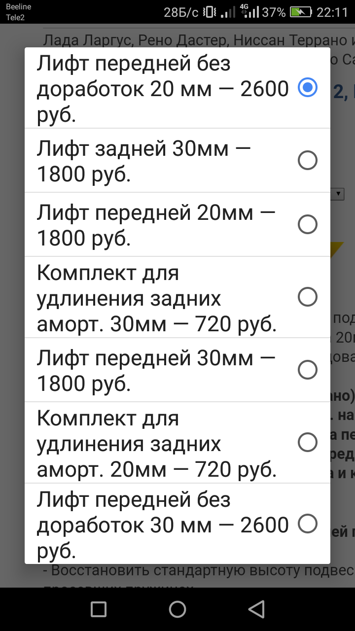

Hudozhnik, ну 1 комплект для ларгуса стоит 2300, если не ошибаюсь, а опоры дешевле. Чашки ауди не знаю сколько стоят. Неудобно с телефона писать, надо смотреть цены. Предположу, где-то рубль разница на ось.
---------- Добавлено в 01:08 ---------- Предыдущее написано было в 01:05 ----------
Лично меня смущает высота лифта. Не слишком ли высоко будет с двумя опорами

Не сочтите за рекламу, цены в л...сшопе
Так чточто цены +/- одинаковые

Сообщение от moryachok174
Мне проще было обратится к токарю, дал ему размеры ларгус комплекта и он мне выточил их, по цене вышло дешевле чем купить
