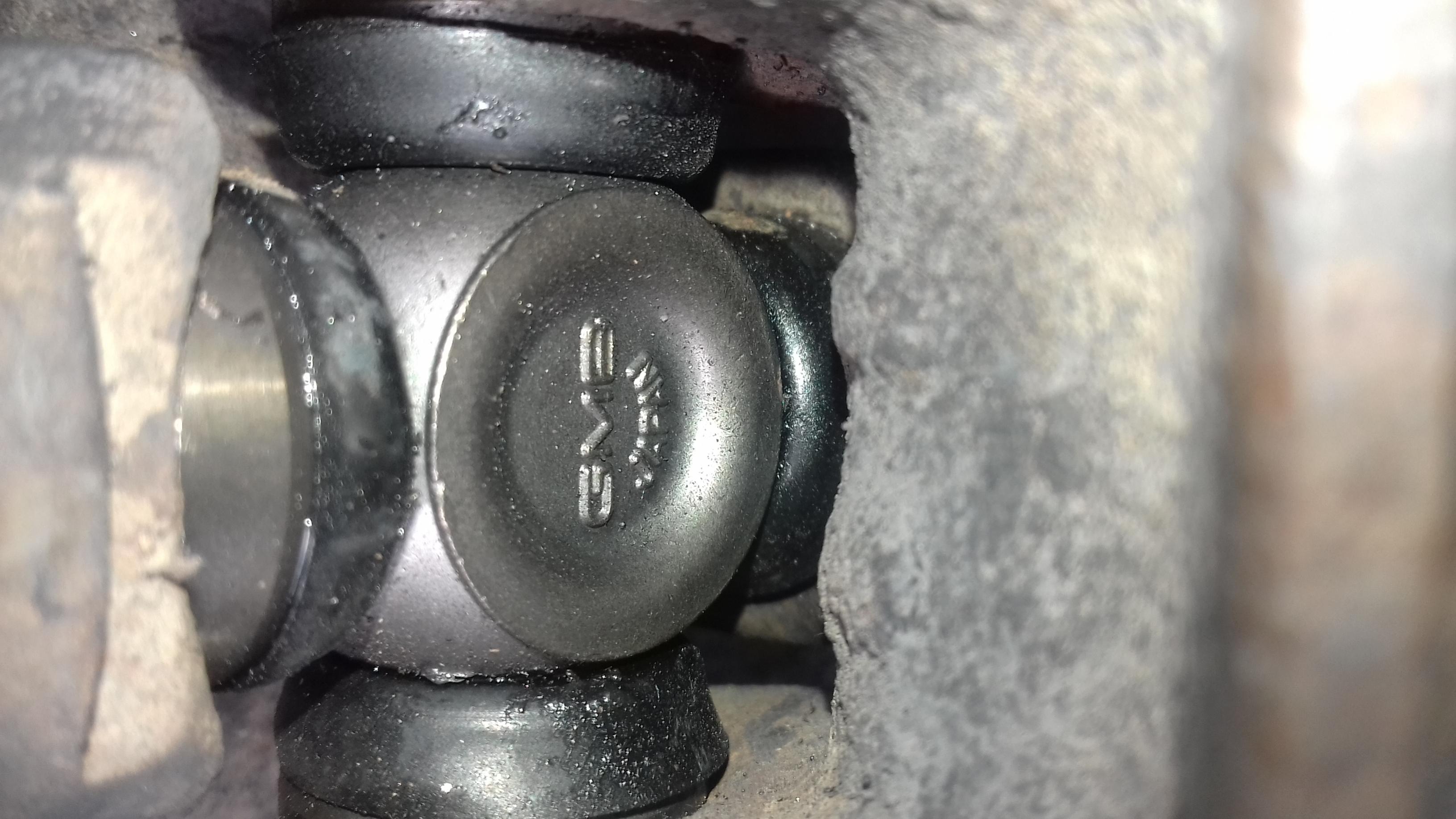

Задавал уже не раз вопрос -какие все же бюджетные крестовины устанавливать? Появились ли еще какие варианты?
Мене вот такие поставили с тавотницами. 1000 р. штука сколько пройдут не знаю.

Сообщение от CaHeK-174
Можете назвать марку, размеры.

Сообщение от Куп
На фото же видно какая марка. GMB японские, размер стандартный.

CaHeK-174, Там этих размеров у ГМБ очень много. Тебе проушины разворачивали на 20мм или старые выпрессовали и сразу же новые воткнули?
---------- Добавлено в 18:39 ---------- Предыдущее написано было в 18:37 ----------
Я пока на 20мм смотрю и вижу только три варианта GUM-92 цена под 1тр стала уже. GUT-11 и GUN -44 пока еще инфу собираю!

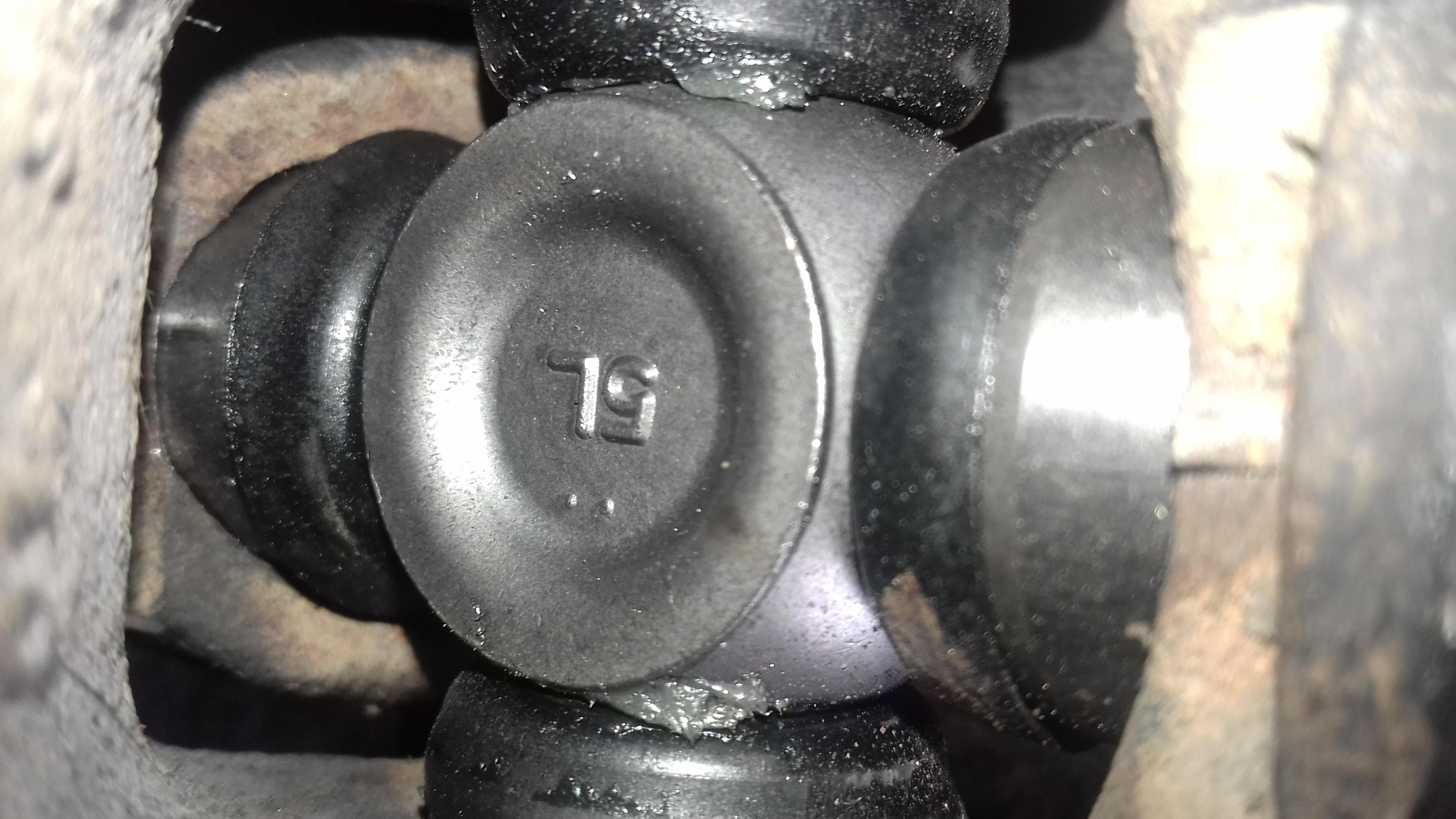

А коробки не осталось? Дело в том, что на сайте GMB в каталоге нет крестовины "5L", таких вообще ни в каких каталогах крестовин GMB нет. Есть только 19х52 мм.

Сообщение от Ворчун2014
Нет коробки не осталось. Приехал отдал кардан, делали все без меня, дали год гарантии, сказали что не один еще не приехал после ремонта.
Не трудно заехать/позвонить, что бы узнать что именно поставили?
