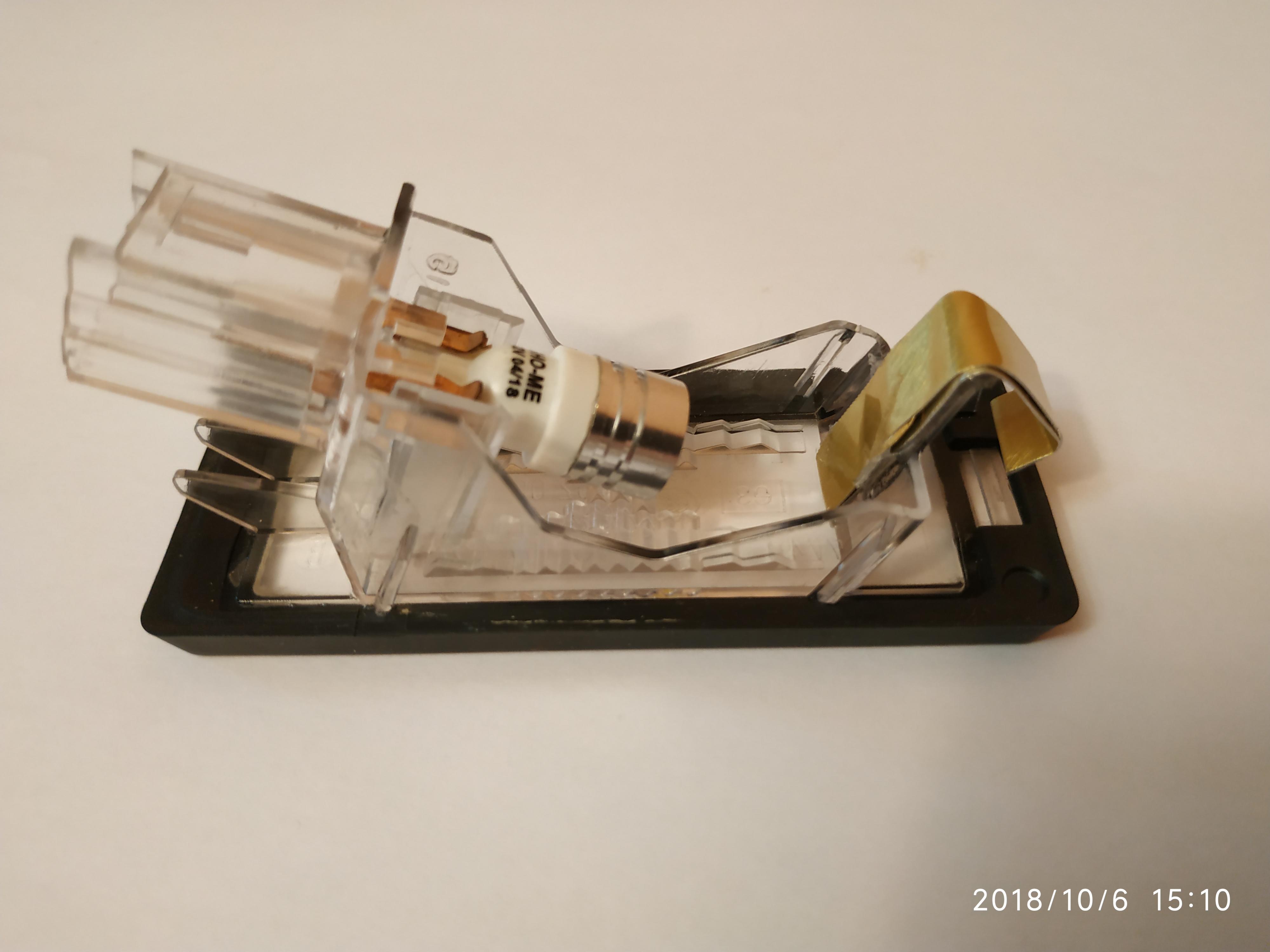

Добрый день. Собрался менять сегодня эту лампочку и как и многие здесь отломал зажим. Заказал на Али светодиодные плафончики, а пока вышел из ситуации при помощи термоклея, куска алюминиевой консервной банки сложенного вдвое.

Сообщение от almi82 Посмотреть сообщение
Не решен вопрос штатной замены на лед?
