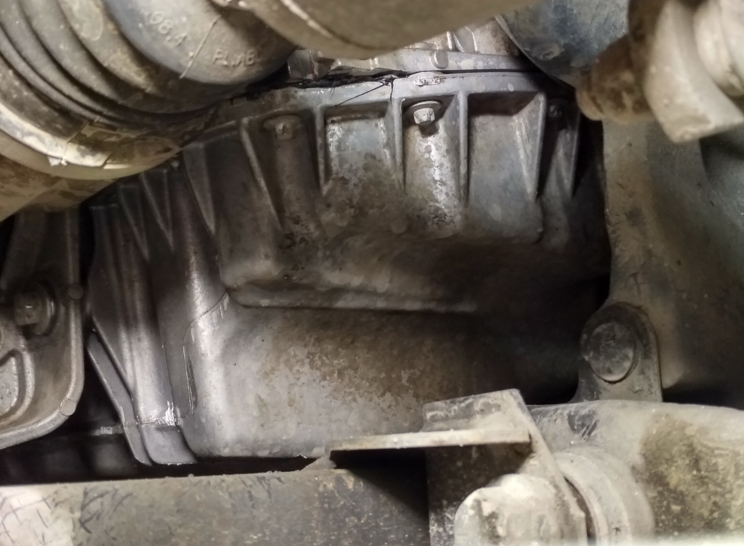

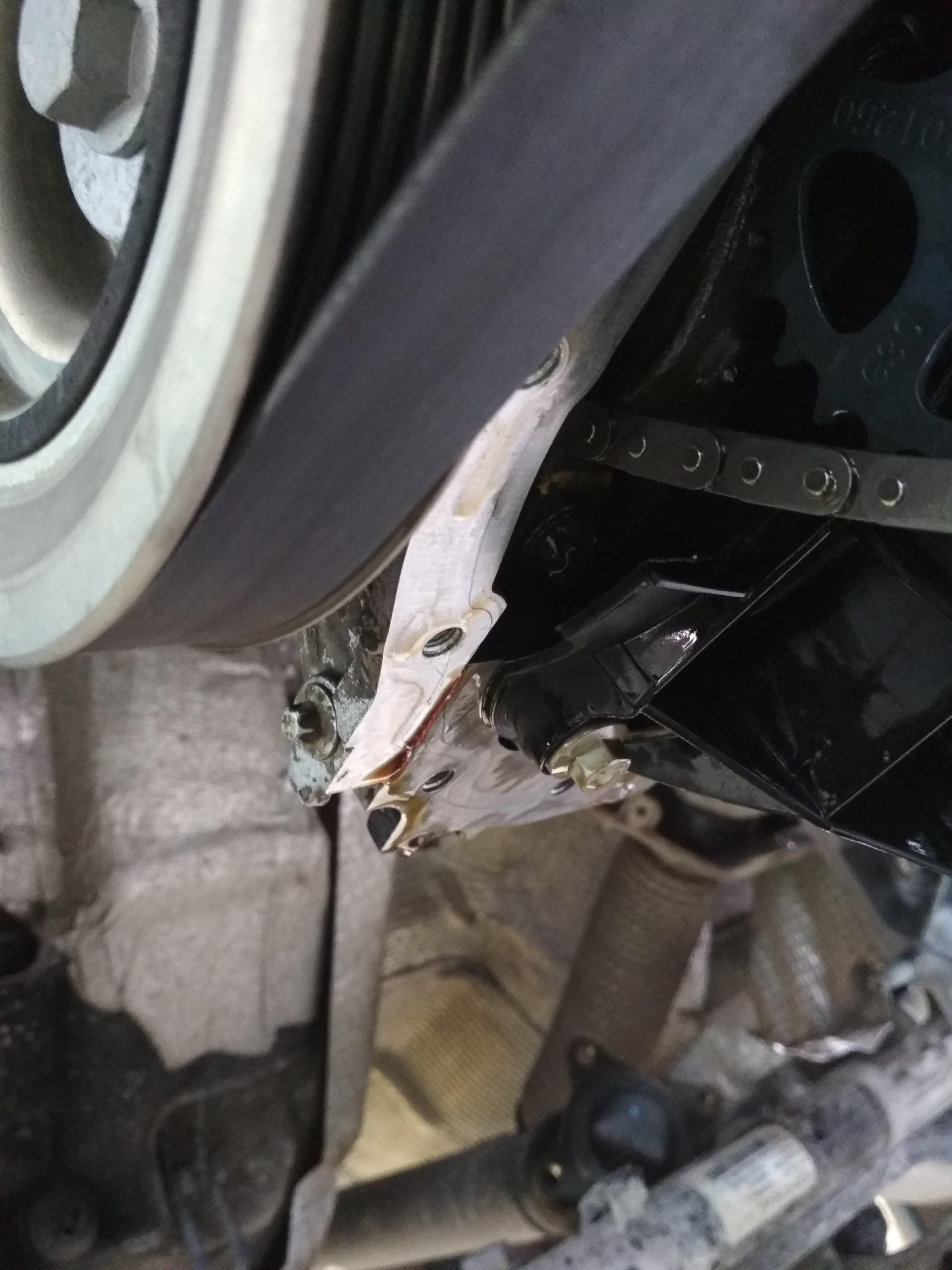

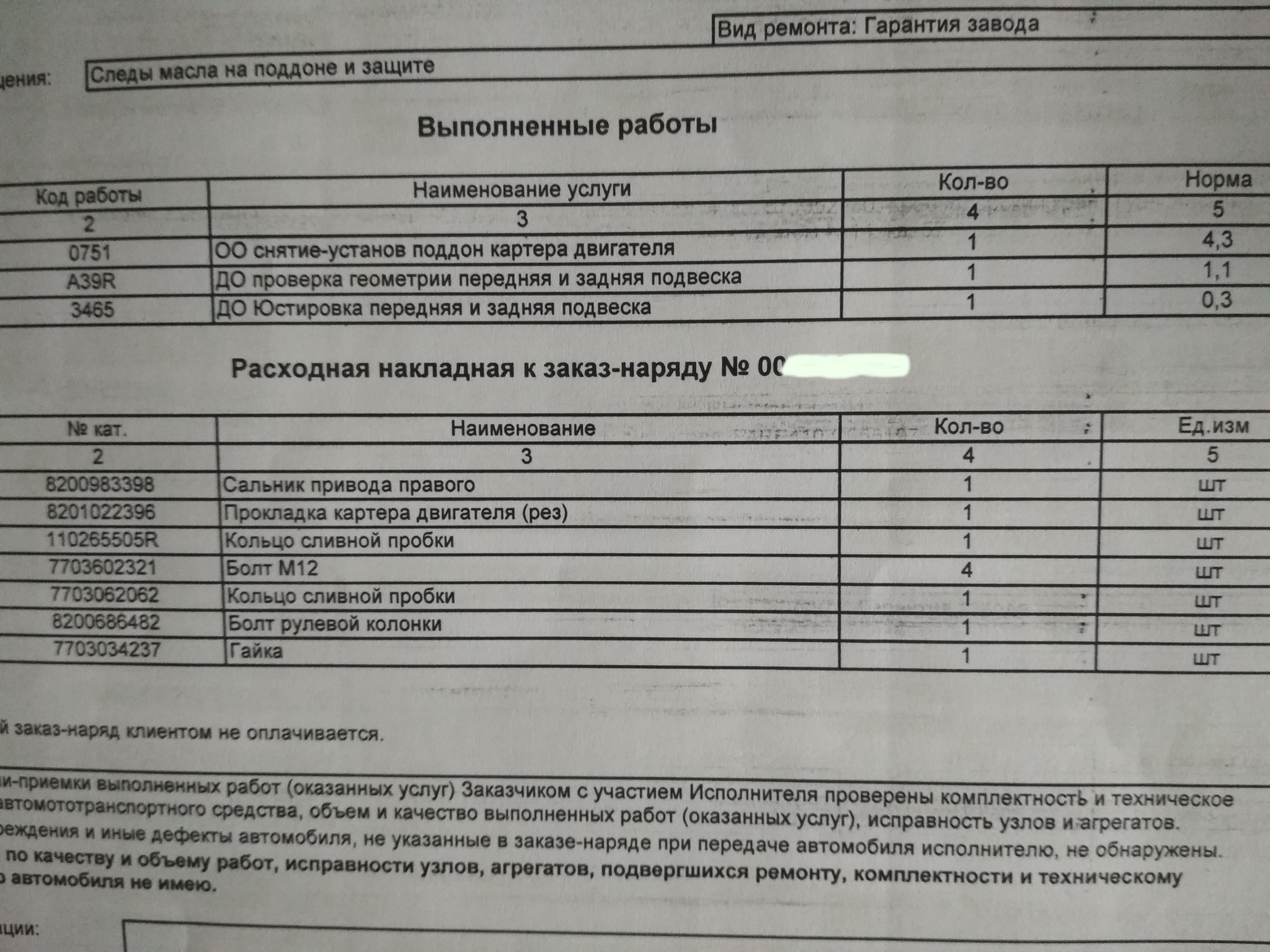

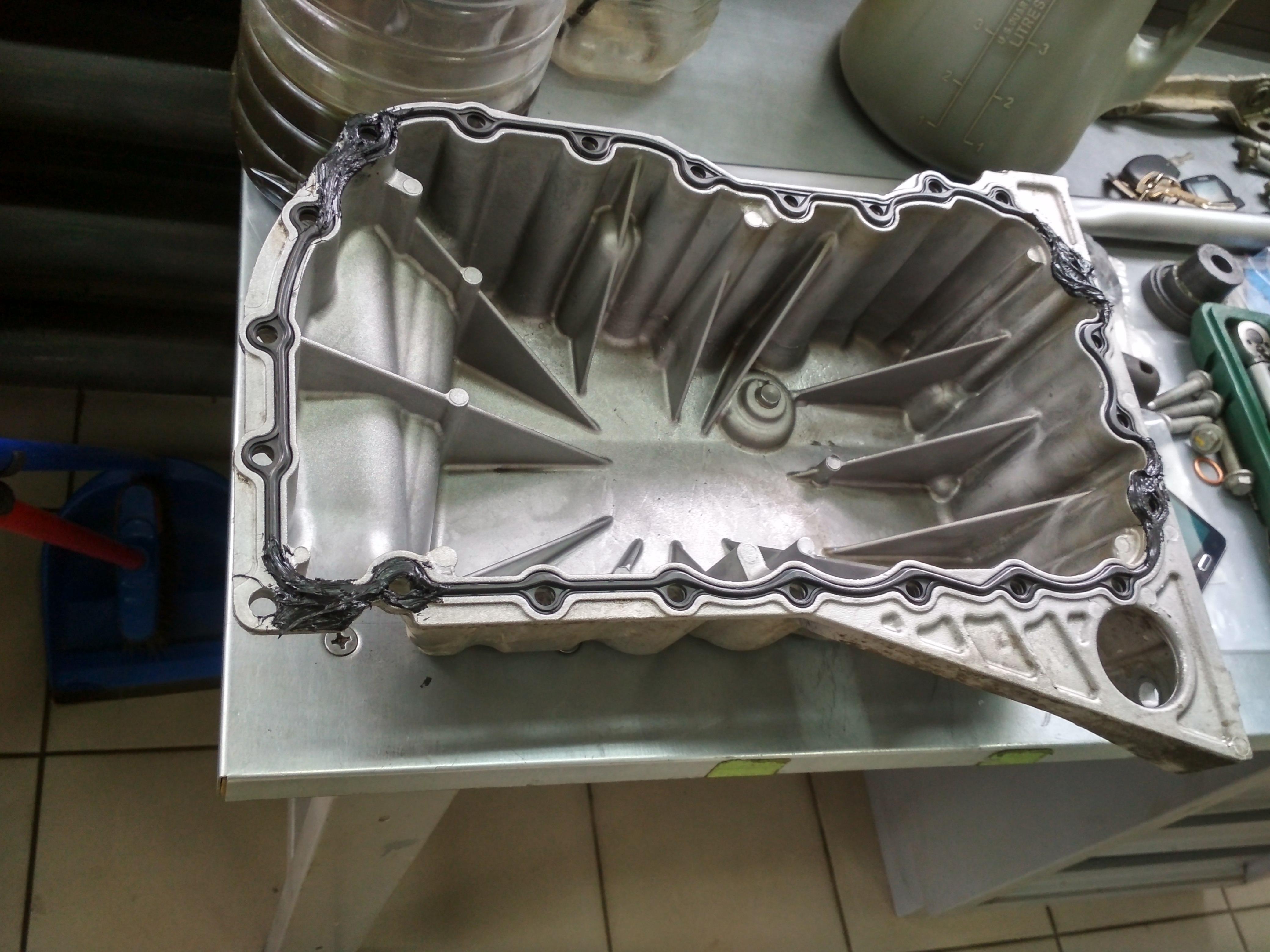

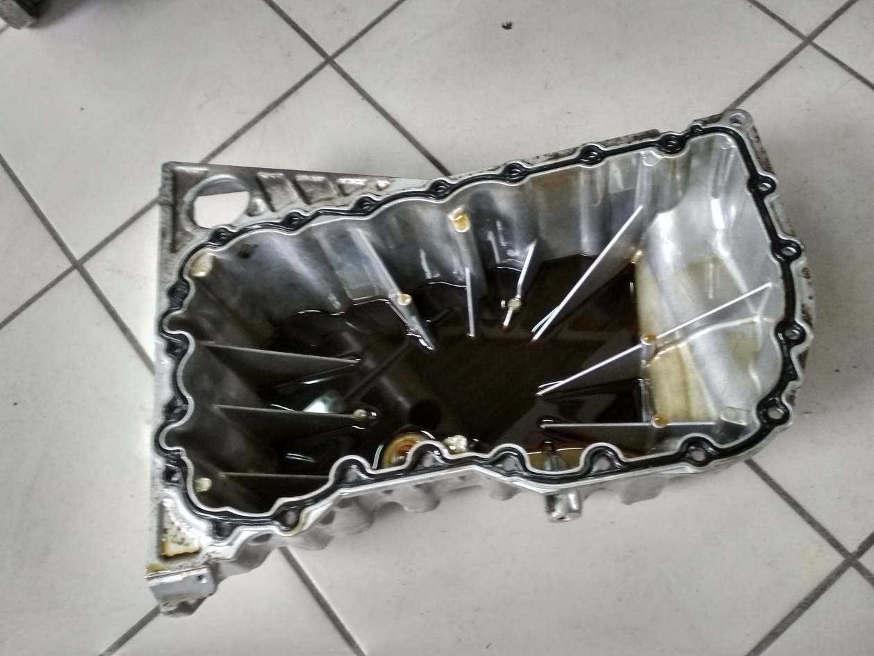

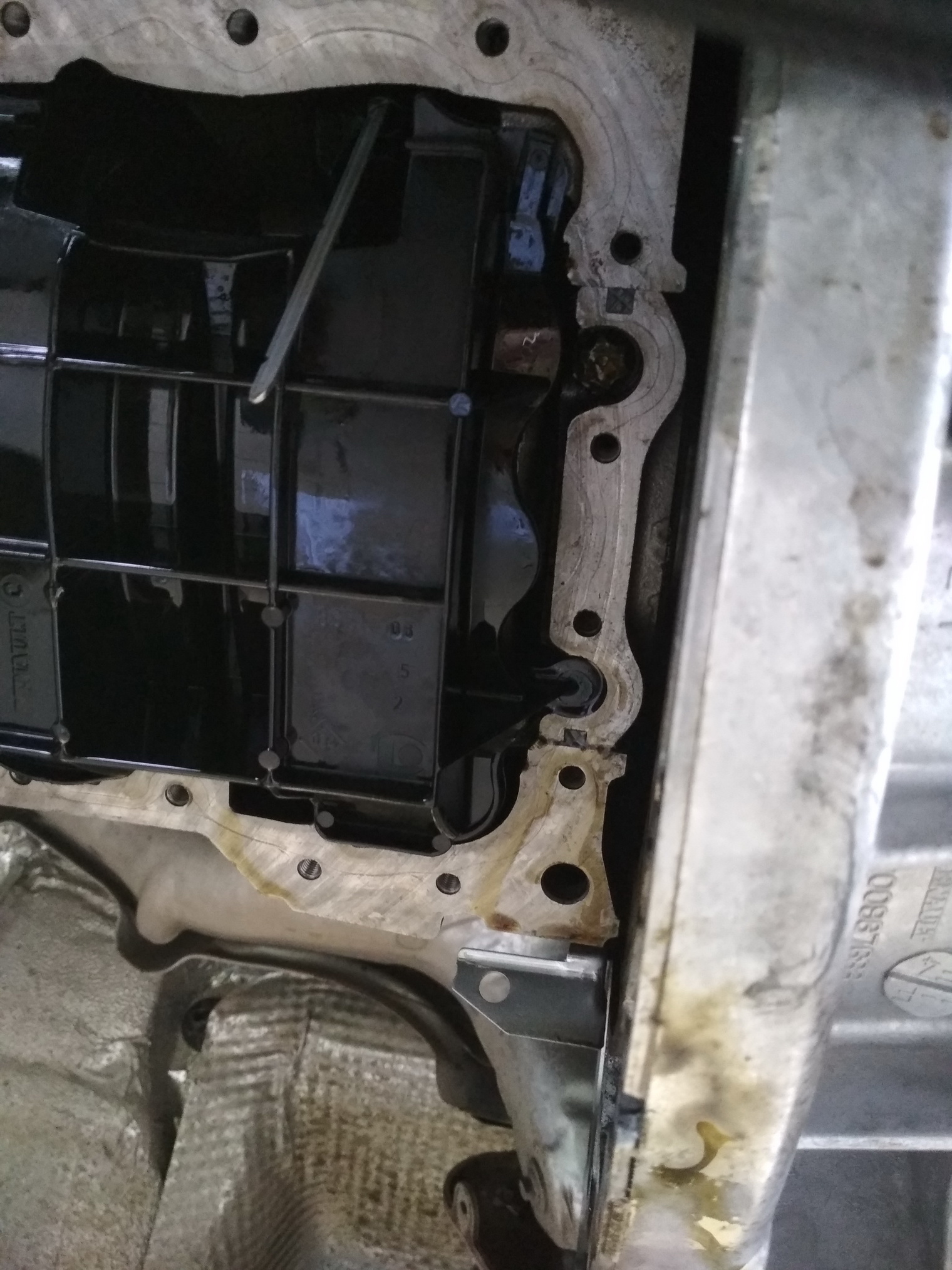

Фото
ID:	115342   Нажмите на изображение для увеличения
ID:	115343   Нажмите на изображение для увеличения
ID:	115344   Нажмите на изображение для увеличения
ID:	115348   Нажмите на изображение для увеличения

На фото хорошо видно, что через пробку не всё масло можно слить.

По умолчанию Re: Течь прокладки поддона двигателя
Остаток в поддоне около 400гр. Его утилизировали с моего согласия. Кстати взятый на доливку у официалов разливной эльф называется "RN-TECH" 1л550р., вроде как это новое название эволюшн 900 sxr. Вот ещё список замененного вместе с прокладкой по регламенту и нормо час.
Спустя месяц после ремонта, пока всё сухо. Вот интересно почему на заводе не наносят герметик в местах стыков передней и задней крышек, и одновременно это прописано "Рено" в руководстве для "СТО". Кстати, кронштейн "раздатки" то же теперь сухой, как я и думал на него попадало масло с поддона, а не через сальник.
