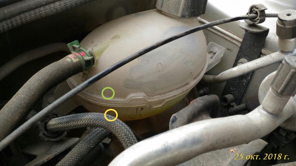

глянул сегодня : антифриза на донышке на палец всего (пробег 4600 км за 10 месяцев со дня покупки);потёков не видно,лужи под машиной тоже нет. Оставшийся от логана зелёный G11 доливать стремаюсь ( у нас же вроде G12?!). Заказал литру родного концентрату,через пару дён должны привезти,разбавлю и долью,пожалуй...или к ОД ехать на сей предмет?! Да,т.к. метки MIN-MAX на бачке не обнаружил ни визуально ни тактильно,подскажите : сколько доливать-то? До середины бачка хватит,иль поболе плеснуть?
G11 ни в коем случае.
Сколько лить ХЗ, наверное на середину. У меня другой формы бачок с метками МАХ-МIN.
В антифриз добавлен люминофор. Если есть УФ фонарик можно поискать.
Это у вас уровень на горячую?
Вообще грамм 200-300 за год естественным образом испаряется. Там ж вода. Она через клапан потихоньку уходит.
Дастером доволен на 146%!

На всех 2.0 дастерах происходит уменьшение уровня антифриза на 200-300 грамм в год.
Для доливки можно использовать готовый антифриз Coolstream NRC. На 2-3 года хватит упаковки 1 кг.
Но раз у вас концентрат, то хватит лет на 6  .
Фигурные пирамиды на боку корпуса по шву спайки это похоже и есть МАХ и MIN. Либо треугольничек на корпусе.
Приглядитесь получше-где выходит шланг сверху, там есть метки Мах и Мин пониже. У вас ,на глаз, находиться на мин.

Сообщение от Frogg
Стрелочки-треугольнички, "макс"- его видно на вашей фотке, обведён зелёным, желтым - примерное место стрелочки "мин".
Сами надписи MIN-MAX находятся на соотв. уровнях под шлангом с розовой краской, тактильно ощущаются огого...
ПС у меня также, за каждый межсервисный пробег улетучивается на пару-тройку см...
Я знаю где у моего авто метки стоят. И у меня дорестайл, т.е. другая форма бачка  .

ОК,всем спасибо! Бум доливать,маркировать уровень и смотреть за ним!
