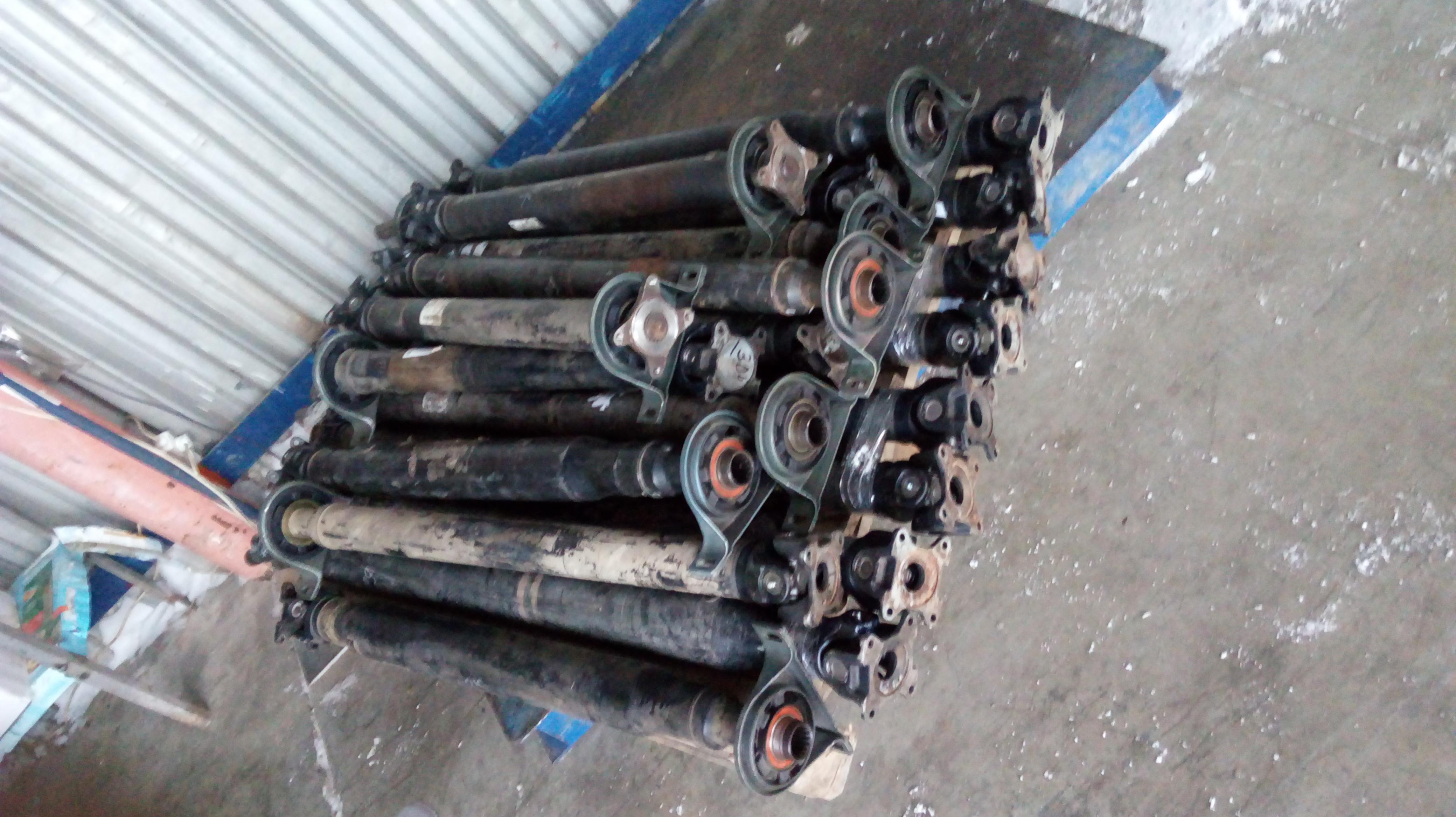

Re: Карданный вал - ремонт/замена крестовин/подвесного
Специально для Художника еще загрузил пару роликов https://my.mail.ru/mail/kardanremont/video/_myvideo А то скажет еще,что получилось с перепугу.Вот такими кучками бывает ремонтируем,алло,Уфа!!!
