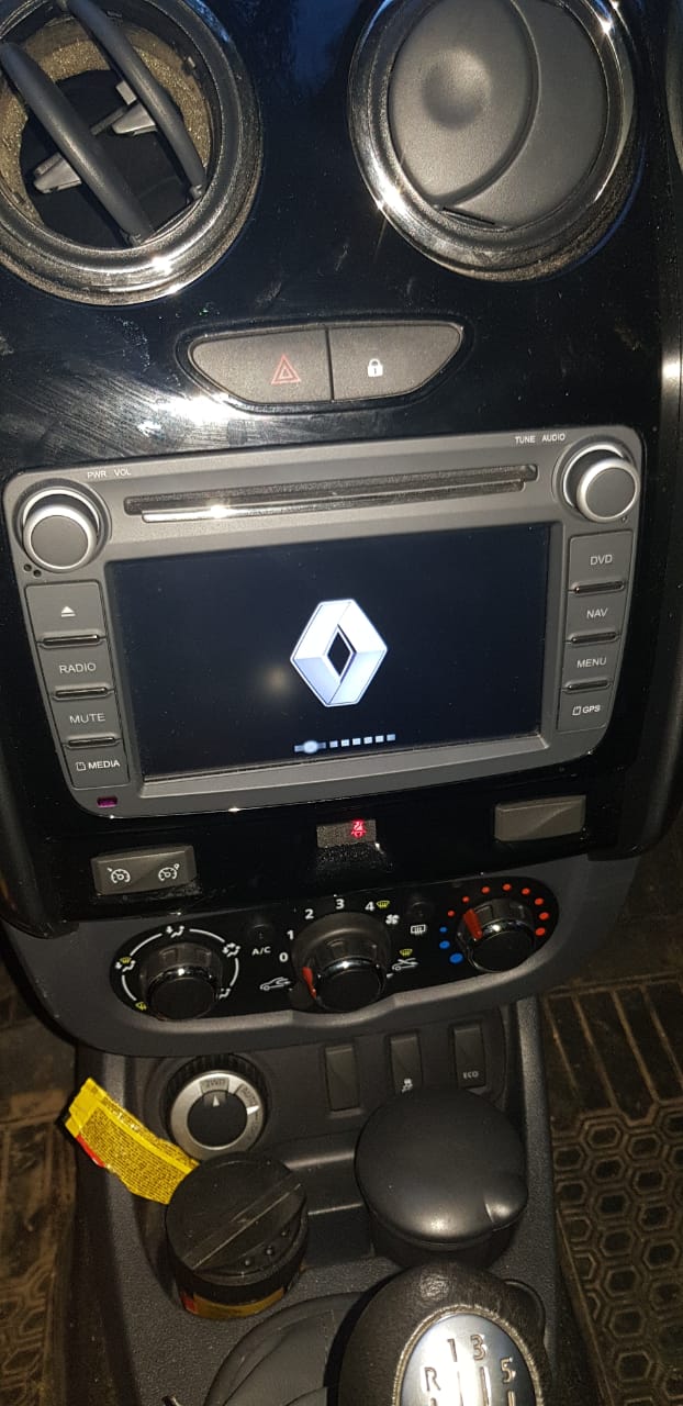

Потом перестала работать навигация( предустановленный лицензионный навител),забил на это , продолжал ездить.Затем с каждым месяцем при включении ГУ все дольше загружалось, вот такая картинка
Вложение 99871
могла висеть сначала минут 5-10, потом дольше, в последнее время время не замечал, могла включиться и через 40 километров, потом работала штатно( пока не включишь навигацию-сразу висла), стоит выключить зажигание -история по кругу, правда камера всегда работала.
так заставка горит и все. ни файлы не грузит ничего. NWD-A5 так как я понял надо ставить , но как висела заставка, так и висит...

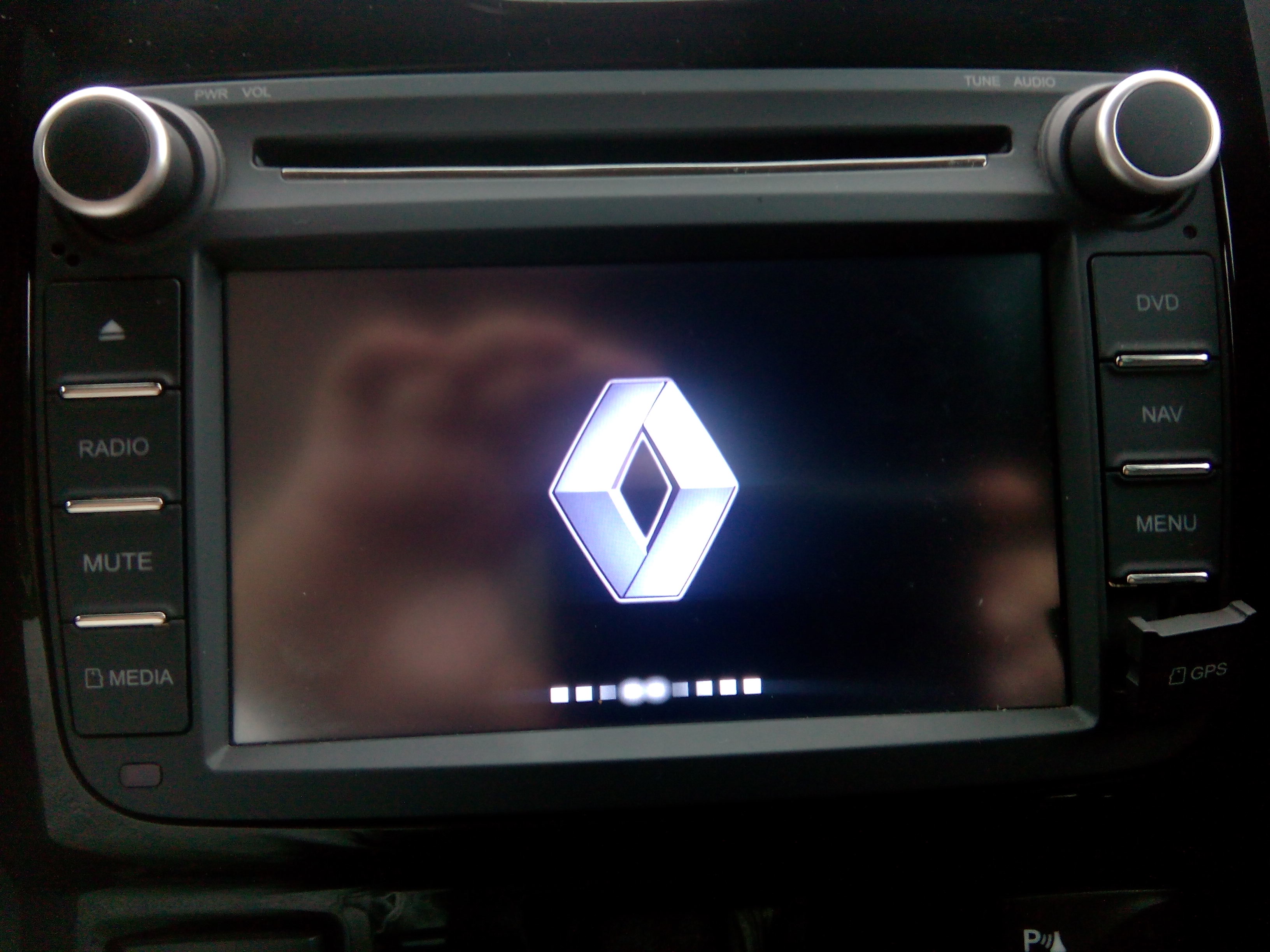

Братцы, кто-нибудь помогите. У меня такая же х-ня с этим DVM, не включается, грузится часами (кр. раз 6 часов ехал, так и не включился) телефон тех. поддержки не отвечает, кн. REZET не помогает. надо перепрошить, как ? Я не очень в этом разбираюсь.

ФОРУМЧАНЕ СКИНУЛИ В ЛИЧКУ ССЫЛКУ на прогу и порядок действий, завтра буду перешивать голову этому девайсу. Сегодня изъял из этой мультимедиа микросиди карту навигации и вдруг вижу белый экран, нажимаю радио-работает, нажимаю usb-работает, даже каким то образом случайно залез в виндус . Короче, жаль что раньше этого не сделал, выходит все из-за навитела, которым я пользуюсь очень редко, а слушаю музыку-новости всегда.

Сделал ! Обращайтесь, подскажу что знаю. Спасибо bloodnik за материалы.
