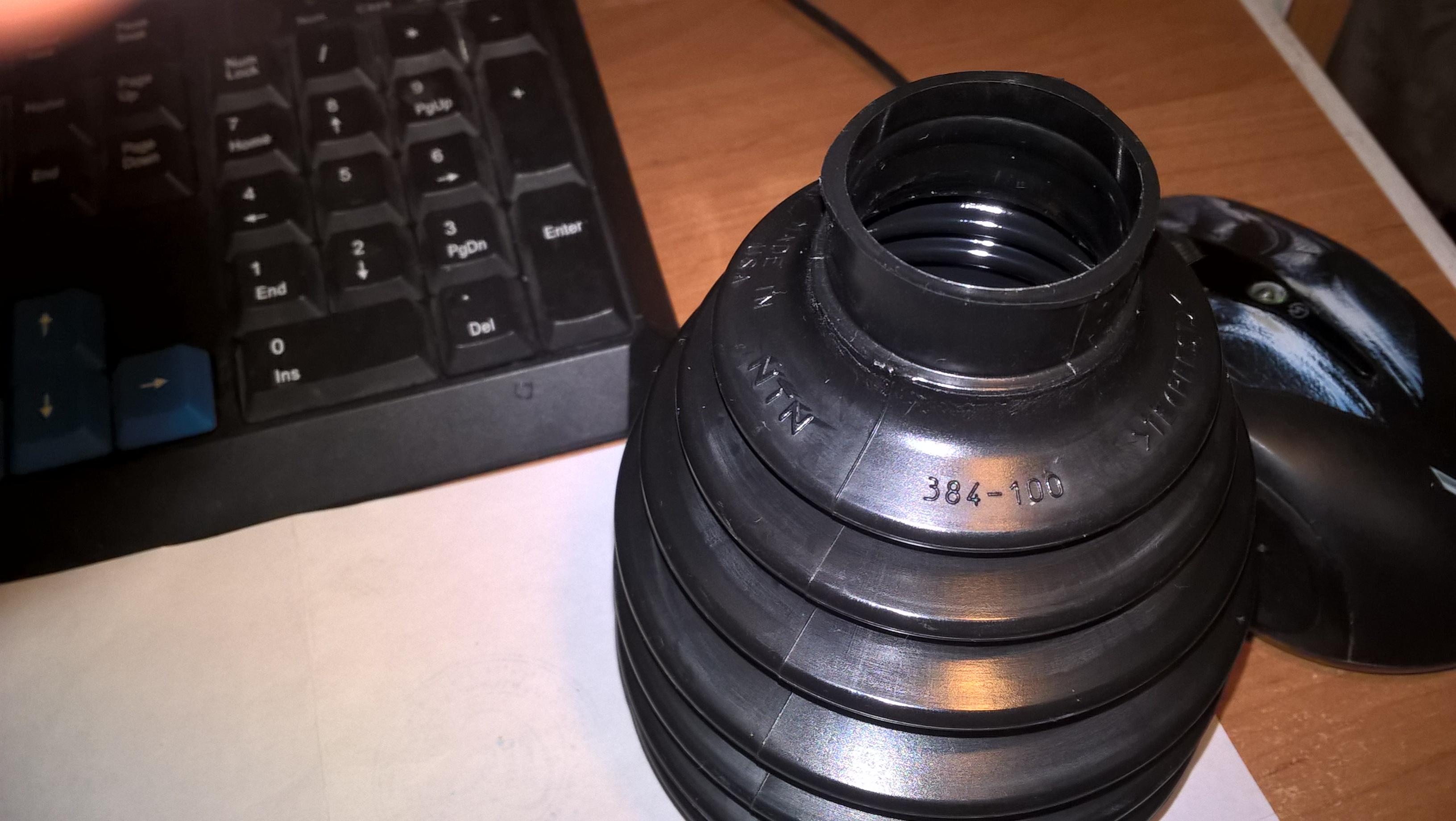

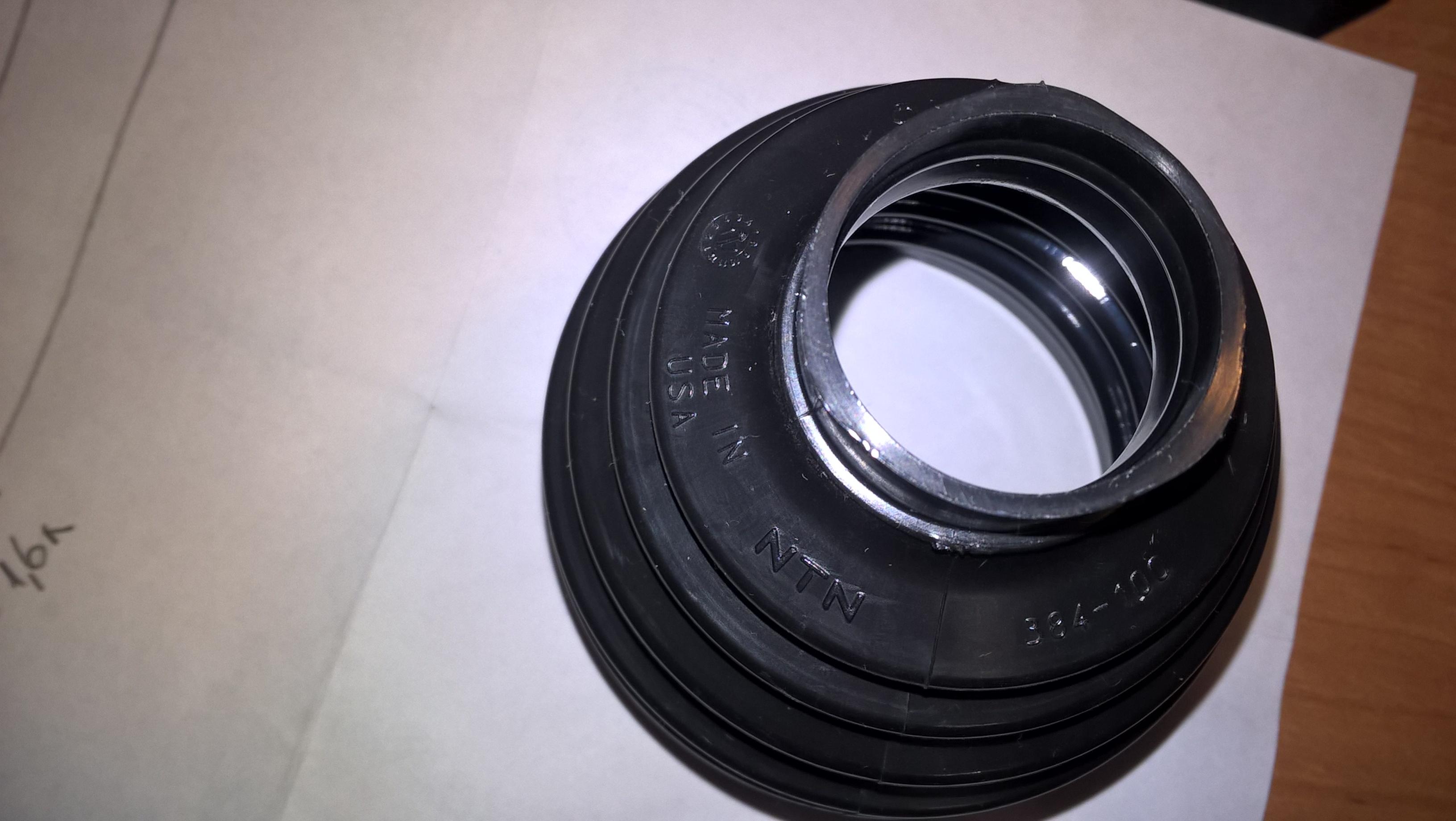

Номер 7701209990
Наружний размер каталог/факт 28 /29
Внутренний размер каталог/факт 84/85
ID:	117453   Нажмите на изображение для увеличения
ID:	117454   Нажмите на изображение для увеличения

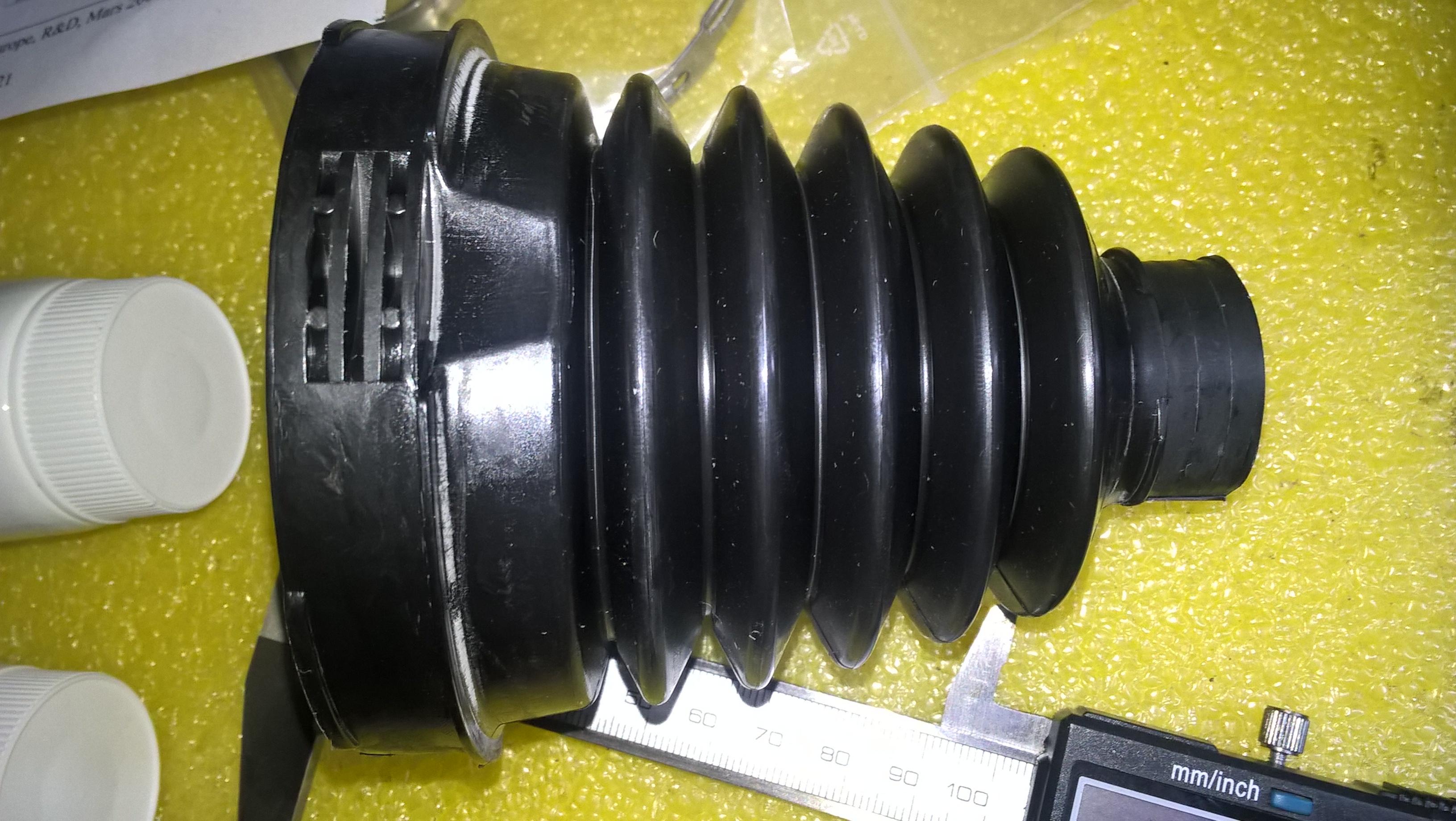

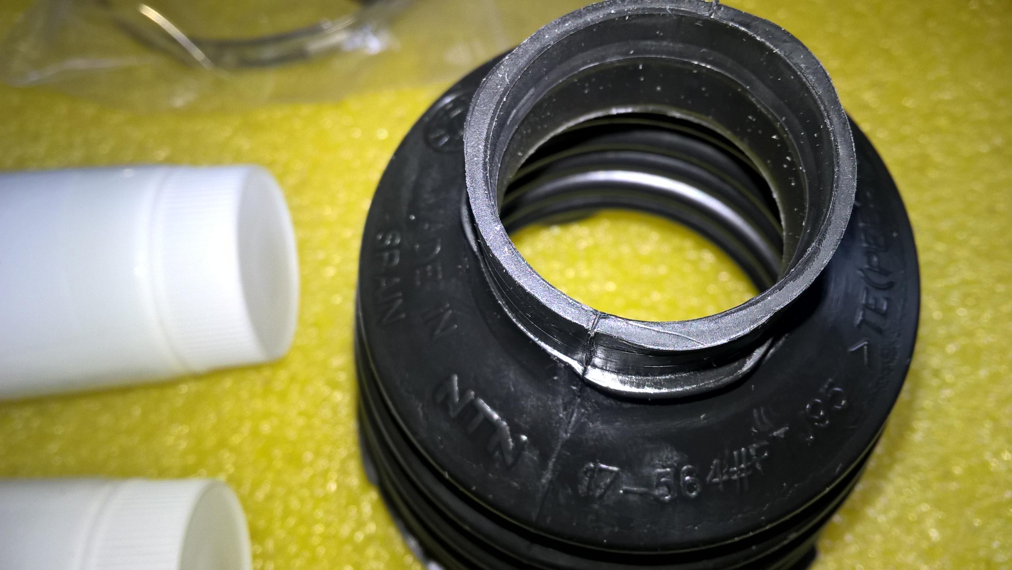

В комплекте два хомута, смазка и кольцо одно.
Материал термопласт.
На машине материал термопласт
ID:	117456   Нажмите на изображение для увеличения
ID:	117457   Нажмите на изображение для увеличения

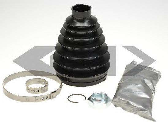

Для АКПП передний привод
Renault 39 74 119 35R внутренний
Löbro 304937 наружний
ID:	117781   Нажмите на изображение для увеличения
ID:	117782   Нажмите на изображение для увеличения

За Renault 39 74 119 35R внутренний в Автодок просят 2 400 руб.
FEBEST 2415-DUSTT выходит как аналог (тоже комплект) за 1 160 руб.
А вот наружний от GKN 304937 и выглядит норм и стоит терпимо: 1 200 руб.
